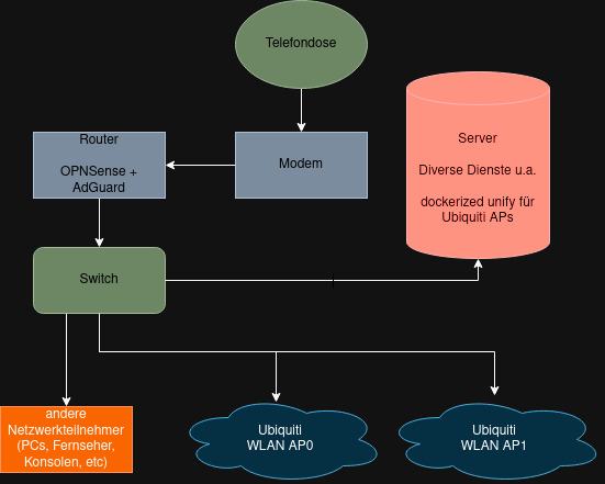

Mein Netzwerk sieht derzeit so aus:
Router / OPNSense
Eigentlich brauche ich mindestens 2 LAN Ports da mein Minisforum die derzeit auch hat --> 1 Port für Verbindung zum Modem, 1 Port für Verbindung zum Switch (restliches Netzwerk).
Da ich perspektivisch noch etwas erweitern möchte, wäre jedoch vielleicht etwas Luft nach oben gut. Also eher 4 Ports.
Ich habe den hier (Protectli VP2420) raus gesucht. Gibt es da irgendwelche Bedenken / Einwände?
Ich habe keine Erfahrung mit Protectli und bin noch etwas skeptisch was das fanless Design angeht.
Aber natürlich wäre ein leiser Router mit ausreichend Power und geringem Stromverbrauch schon sehr erstrebenswert.
16 Port Managed PoE Switch
Das größere "Problem" ist eher der Switch. Leider habe ich kaum Erfahrung mit der Materie.
Ich brauche einen Managed Switch (min. 16 Ports, ggf. mehr) weil ich zwei Netzwerke (internes Netz + Gastnetz) via VLAN trennen will und ich brauche PoE weil die WiFi APs derzeit an solchen PoE Adaptern (mit eigener Stromversorgung) hängen, von denen ich mich gerne trennen würde.
Es gibt so viele Technologien und Schlagworte bei den Switches dass ich gar nicht weiß wo ich anfangen soll zu suchen und auf was man achten soll.
Über Ratschläge wäre ich sehr froh!
