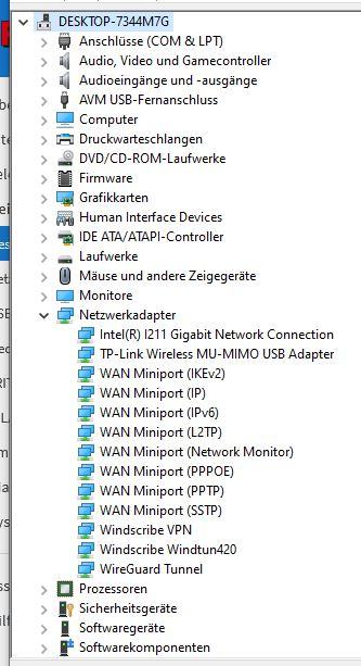

"Desktop-7344M7G" weiß ich ehrlich gesagt nicht, ist das auch mein PC? (wollte den Eintrag noch nicht killen vor dem Posten)

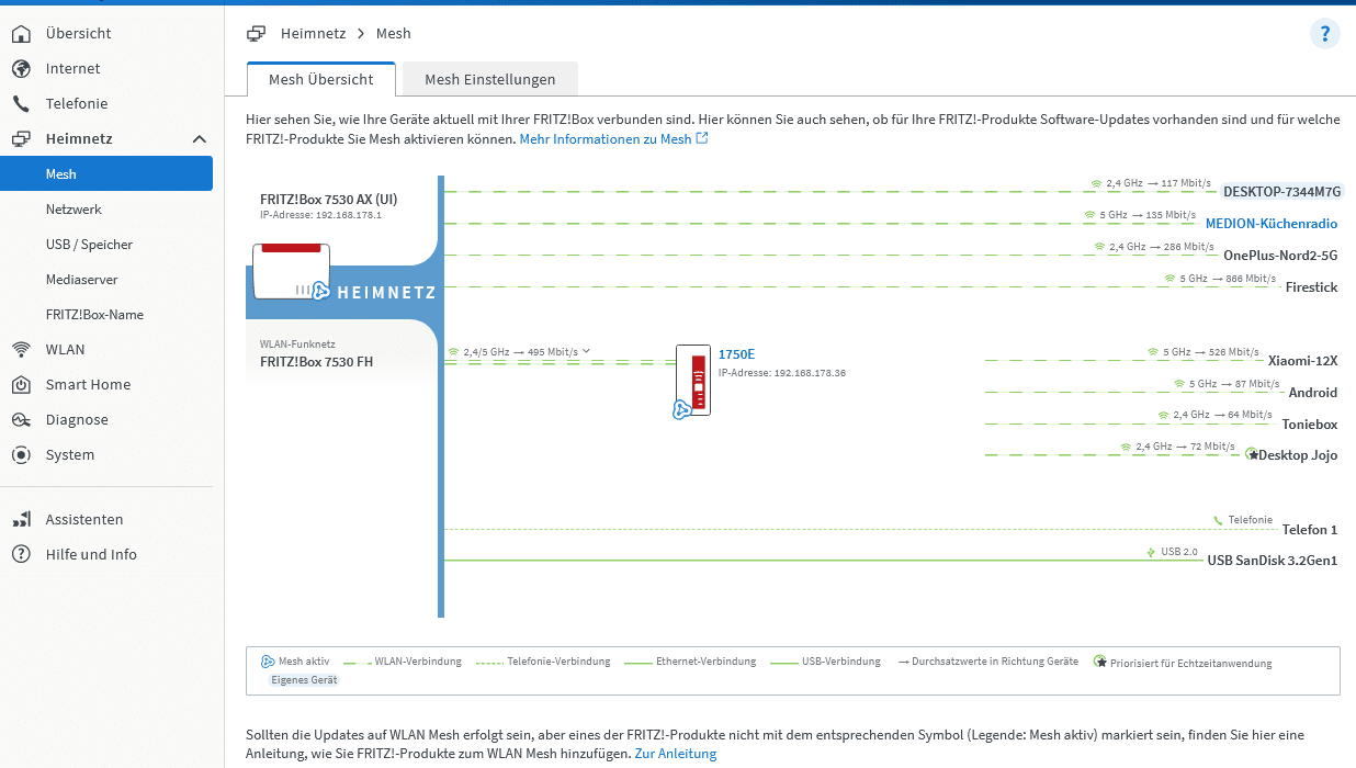

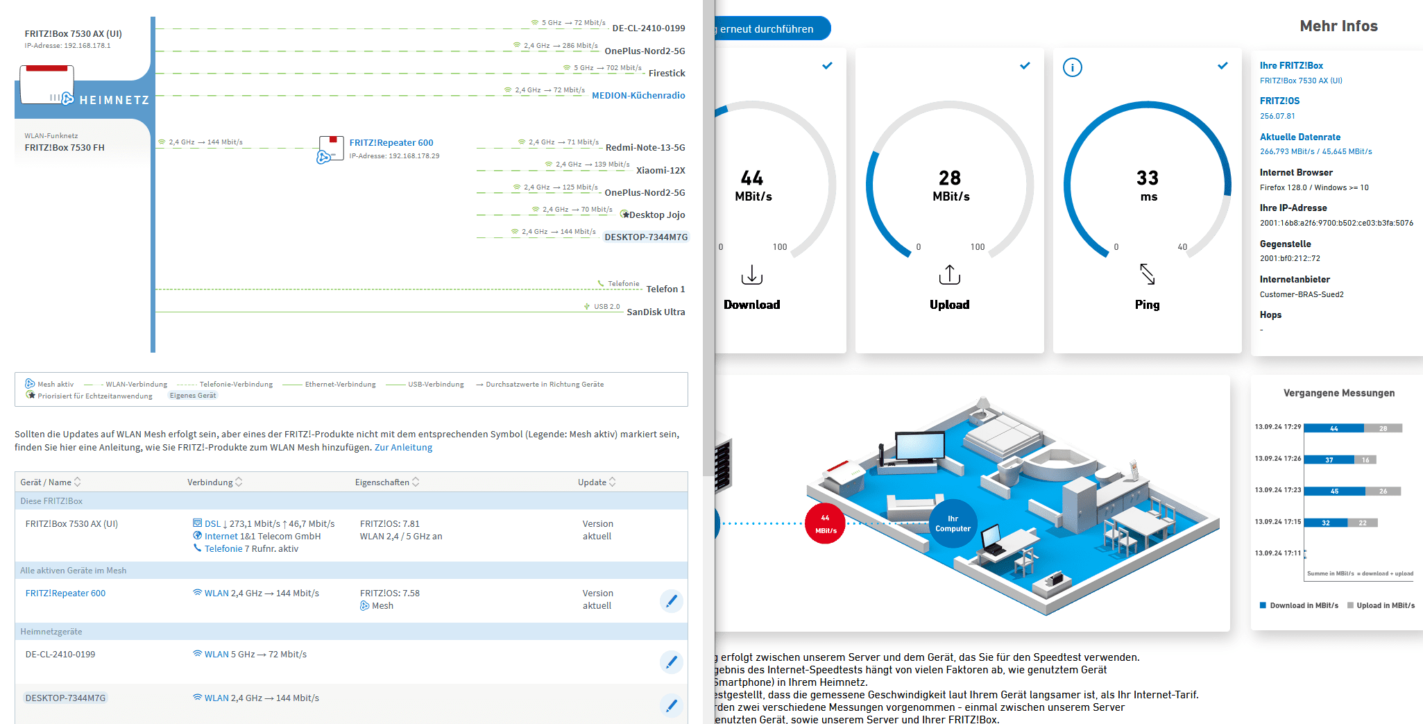

Wieso schaffe ich beim AVM Speedtest nur Werte von 25-65 MBit (am PC und am Smartphone!), wenn ich über 250 an der Fritzbox anliegen habe und laut der Übersicht 72 bis 144 MBit?
Kann ich irgendwie herausfinden, warum "Desktop Jojo" 72 Mbit hat, aber "Desktop..." 143 Mbit"?
Es muss sich um meinen PC handeln, physikalisch ein Rechner, kein zweites OS drauf oder so.
Wie kommt der Eintrag zustande und wie sehe ich, wie der sich mit dem Repeater verbindet (also über welche Hardware)?
Netzwerkkabel ist keine Option. Wir sind Mieter, Türen gingen nicht mehr zu, Stolperfallen etc.
Wie würdet ihr vorgehen, um da ein wenig mehr Speed rauszuholen?
Im Screenshot ist zu sehen, dass sowohl Fritzbox und Repeater als auch Repeater und Desktop-PC im 2,4 GHz-Band funken, somit stören die sich gegenseitig. Wenn Fritzbox und Repeater über das 2,4- und Repeater und Desktop-PC über das 5-GHz-Band funken würden, dann würden die sich gegenseitig nicht stören.
Da das Signal über einen Repeater geht, werden die effektiven Datenraten dadurch fast halbiert. Das hängt damit zusammen, dass der Repeater entweder senden oder empfangen kann, aber nicht beides gleichzeitig. Wenn der Client Daten anfordert, wird diese Anforderung an den Repeater gesendet, der muss kurz darauf das Empfangen einstellen, die Anforderung an die Basisstation (=Fritzbox) senden, und wenn die Daten ankommen, sendet die Fritzbox die Daten an den Repeater, der muss das Empfangen wieder kurz einstellen und die Daten an den Client schicken. So geht das im Millisekundentakt immer hin und her.
Da die Fritzbox 7530 ax nur interne Antennen hat, kann es auch sein, dass die einfach nicht gut ausgerichtet sind. Hast Du die Fritzbox flach liegen oder an der Wand hängen? Was passiert, wenn Du die testweise mal in eine andere Position bringst? Es wird sich natürlich nur die Verbindung zwischen Fritzbox und Repeater ändern, sofern der Repeater nicht ebenfalls von der Position angepasst wird.
Im Allgemeinen empfehle ich auf jeden Fall, den Repeater durch einen mit 2,4- und 5 GHz-Band auszutauschen, am besten gleich mit Wi-Fi 6 bzw. 802.11ax, dann können die Clients sich mit dem Repeater im 5-GHz-Band unterhalten und die Fritzbox mit dem Repeater im 2,4 GHz-Band, was besser durch Wände und Decken kommt.
Die Geschwindigkeit von WLAN ist abhängig von den Geräten (was können die? WiFi 3, WiFi 4, WiFi 5, WiFi 6) und auch der Dämpfung des Funksignals (Wände, aber auch mit steigender Entfernung wird es schlechter).
Zudem ist gerade das 2,4 GHz-Band häufig sehr voll und es gibt auch diverse Störer wie z.B. Bluetooth (sendet im gleichen Frequenzbereich) und auch z.B. nicht 100% HF-dichte Mikrowellen.
Und alle am Repeater verbundene Geräte müssen sich die Bandbreite zwischen Repeater und Fritzbox teilen.
Zudem muß der Repeater ja seine Bandbreite aufteilen zwischen der Verbindung zur Fritzbox und zu den verbundenen Geräten.
Die 600 MBit teilen sich dann im theoretischen Idealfall (der in der Praxis nicht erreichbar ist) auf 300 + 300 MBit auf.
Und der ist ja bei 2,4 GHz nur mit 144 MBit angebunden.
Viel störungsfreier ist das 5 GHz-Band und da hast du ja lt. Screenshot sogar mit dem Firestick ein Gerät, das mit über 700 MBit verbunden ist.
Ich würde zumindest den Repeater 600 gegen z.B. einen 1200 AX tauschen.
Der 1200 AX hat WiFi 6 und zudem zusätzlich 5 GHz.
Das dürfte schon einen deutlichen Geschwindigkeitsschub bringen.
Der 5 GHz-Bereich hat mehr Bandbreite.
Außerdem hat der 1200 AX noch einen LAN-Port.
Daran könntest du z.B. den PC anschließen und hättest zumindest bis zum Repeater über Kabel 1 GBit.
Und du würdest das Funknetz etwas entlasten.
Weil die angezeigten 72 bis 144Mbit/s Bruttodatenraten sind. Die kann man zur Nettodatenrate erfahrungsgemäß etwa halbieren. Und das kommt ja auch bei dir mal wieder einigermaßen hin.
Mit deinem Internetanschluss hat das alles überhaupt nichts zu tun. Du hast "nur" das Problem, das deine ganze WLAN-Verbinderei langsamer ist als dein Internetanschluss. Die WLAN-Verbindung ist halt nunmal nur so schnell wie sie halt ist. Daran würde sich auch nichts ändern, wenn du 1Gbit/s Internet hättest.
Laut deinem Screenshot hast du dich aber von genau diesem Gerät auf der FB eingeloggt. Stecken da vielleicht doch 2 WLAN-Empfänger drinnen oder der Jojo wird noch angezeigt, weil der mit dem letzten Empfänger priorisiert wurde und deshalb als registrierter inaktiver Teilnehmer in der Liste steht?
Ich pack mal nen Screenshot mit den 1750E rein. Der kann beides, aber mein PC verbindet sich irgendwie trotzdem mit dem Router direkt.
Das Smartphone aber direkt mit dem Repeater.

Die FB hängt links von der Tür und rechts von der Tür steht der Fernseher mit Firestick, daher der gute Empfang des Firesticks.
Gäbe es denn ggf. was günstigeres als dieses teure AVM-Zeug? Dein 1200 AX kostet ja rund 80 Öcken.
Den jetzt verwendeten 1750E könnte ich mit Kabel anschließen, aber ich denke bei 5 m Luftlinie und direkter "Sichtverbindung" ist der Zugewinn überschaubar?

Die Verbindung vom Router zum Repeater sieht man doch auf dem angehängten Screenshot.
400 Mbit, wenn ich mich nicht irre.
Nein, der steht/hängt frei an einer Wand
Mit dem zweiten Teil kann ich irgendwie nix anfangen. Desktop-Jojo hab ich mal priorisiert, weil ich da ne feste IP wollte. War mal ein Vorschlag für Onlinespiele, ob sinnvoll...keine Ahnung.

So sieht es jetzt aus.
Das Handy (Xiaomi-12x) auf dem Tisch ist mit 1750E verbunden mit 530 Mbit
Desktop-7344M7G (der PC) mit der FB mit 117 Mbit
Desktop Jojo (müsste auch der PC sein?!) ist mit der 1750E verbunden, hat aber nur 72 Mbit

Übersicht Hardware:
Ich sehe hier den WLAN-Stick und 2x VPN. Der Rest?
Warum verbindet sich DESKTOP-7344... nicht mit der 1750E, das Smartphone aber schon, wenn die beide an der selben Stelle sind?
Kann ich das erzwingen?
Wie kann ich den "Desktop-Jojo" Eintrag killen?
Der DESKTOP-7344 sollte ja reichen?
