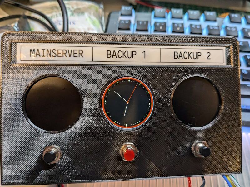

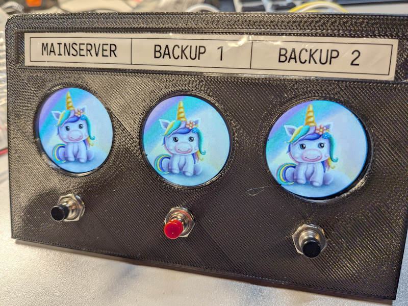

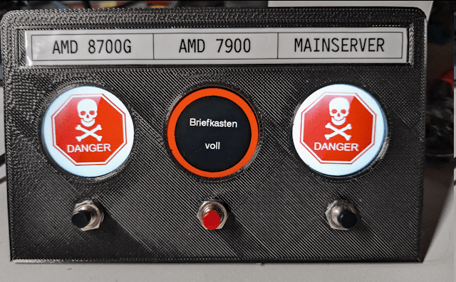

Nachdem die Betriebsanzeigen gut funktionieren von den Server dachte ich ich brauch noch was für die Ansteuerung an/aus auf Knopfdruck - ohne dass ich erst zu einem Homeassistant Terminal laufen muss :d
Das nun der Anfang - was baut man als Erstes ein um zu schauen ob die Hardware Verkabelung etc soweit passt - natülich eine Uhr xD
Später soll dann mit dem Button die Rechner eingeschaltetr werden (smart Steckdose oder WakeOnLan etc) - und die Rechner auch wieder heruntergfahren werden - die Steckdose schaltet dann automatisch von Standby auf komplett aus.
Denke Anbindung erfolgt dann per MQTT für irgendwelche Datenanzeigen,weil die Daten sind eh unterwegs für Homeassistant :d Mal schauen evtl zeige ich auf den Displays bei denen der Rechner aus ist halt irgendwelchen anderen kram solange an aus dem SmartHome.
Die runden Displays find ich echt cool - sind OLED mit 65000 Farben.

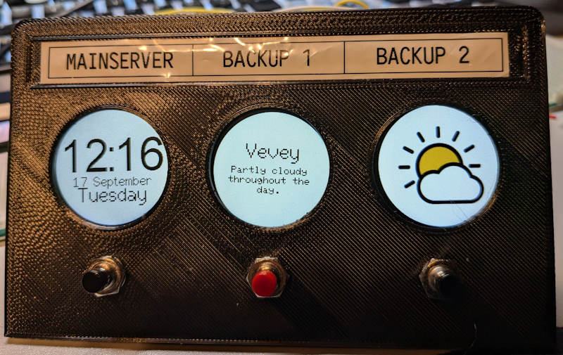

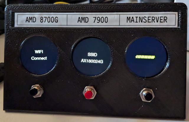

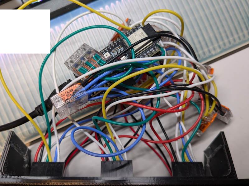

Und ein kleines Update - glaube hardwaremässig (Ansteuerung der einzelnen Displays getrennt, Buttons, etc) und Basis Softwareansteuerung ist soweit fertig - jetzt ist es nur noch ein wenig Fleissarbeit
Wenn es nichts sinnvolles anzuzeigen gibt, zeigt das Panel vorerst Wetter + Uhr
Hihi die Verkabelung ist halt noch "fliegend" das ( halbwegs :d ) sauber zusammenlöten mach ich erst wenn alles fertig ist u7nd die Displays sind auch noicht nicht endgültig fest und ausgerichtet nur so dass die nicht rausfallen

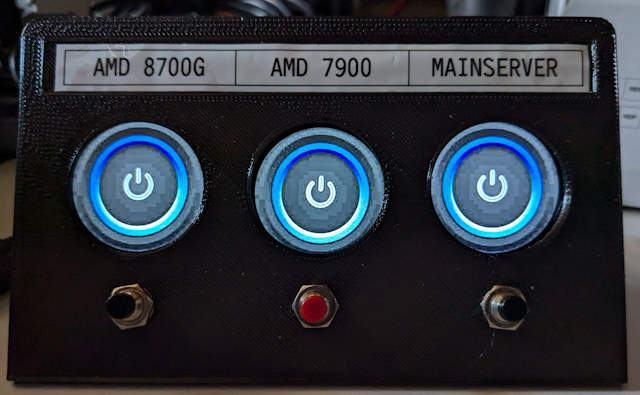

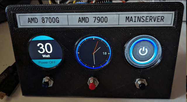

So habe da jetzt mal etwas umgehäkelt als PowerButton mit Tasmota und MQTT Anbindung in den Rechner selber.
Damit kann ich dann die Tasmota Steckdose ein (starten bei mir wenn netzteil Strom bekommt) und auschalten - und den Rechner auch ganz sauber per MQTT z.B. über den HASS Agent runterfahren ohen dass ich dafür HA etc brauche - was z.b. püraktisch ist wenn der Rechner auf dem HA selber läuft aus ist :d
Wenn ein System laaaaaaange aus ist schalte ich auf einem Display auf eine Uhr bis sich auf dem System was tut.
Super ist ~ 1 Sekunde nach Einstecken/einschalten ist das einsatzbereit - vor allem echt fix weil der wifi Connect auch in der Sekunde bereits stattfindet.

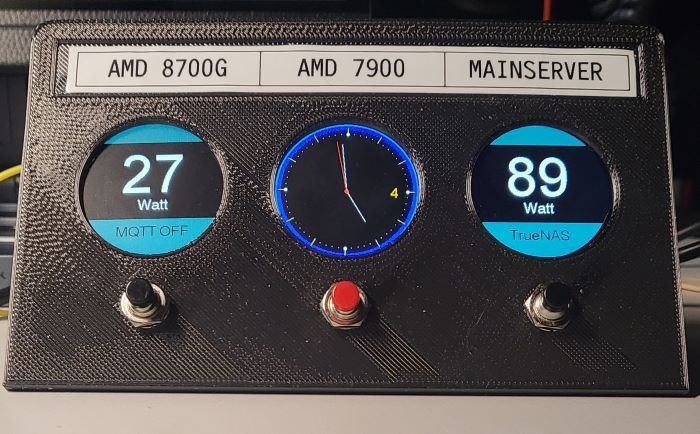

Hab noch so nen MQTT CLient reingebaut so dass Homeassistant und Co darauf auch so "Alarmnachrichten" schicken können :d

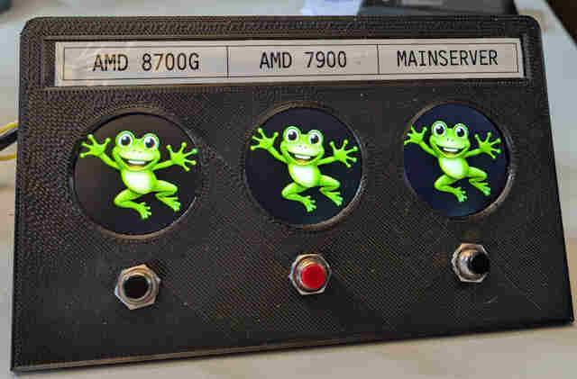

Jetzt hab ich doch noch was angepasst weil mich das noch etwas gestört hat - und zwar kann man eine optionale AutoOff Funktion aktivieren, die Rechner, die länger als x Minuten im Standby sind, nachdem sie an waren werden dann vom Strom getrennt, wenn die an einer Tasmota Steckdose hängen.
Und ich habe einen Mini Radarsensor verbaut, den ich beim Zusammenpacken noch entdeckt habe, der jetzt feststellt ob jemand in der Nähe ist, nach ~ 30 Minuten wenn niemand im Raum ist werden die Bildschirme schwarz - der funktioniert problemlos durch das 3D Druck Gehäuse durch - also so ne Screensaver Funktion.
Ich hab noch nen Frosch reingemacht wenn man ein "Alaminfo" Meldung wegclickt und in den Normalmodus zurückgeht der dann ein paar Sekunden kommt :d wollte einfach mal sehen wieviel Platz im PSRAM für Bilder ist - so ~ 15 farbige "Fotos" passen wohl rein.
Jedenfalls spassig was aus ach ich will mal so nen SmartHome-RemotePowerButton dann am Ende wird :d :d Super ist aber dass man mit ESP, Arduino und Co relativ einfach genau das so machen kann wie man das haben will.
