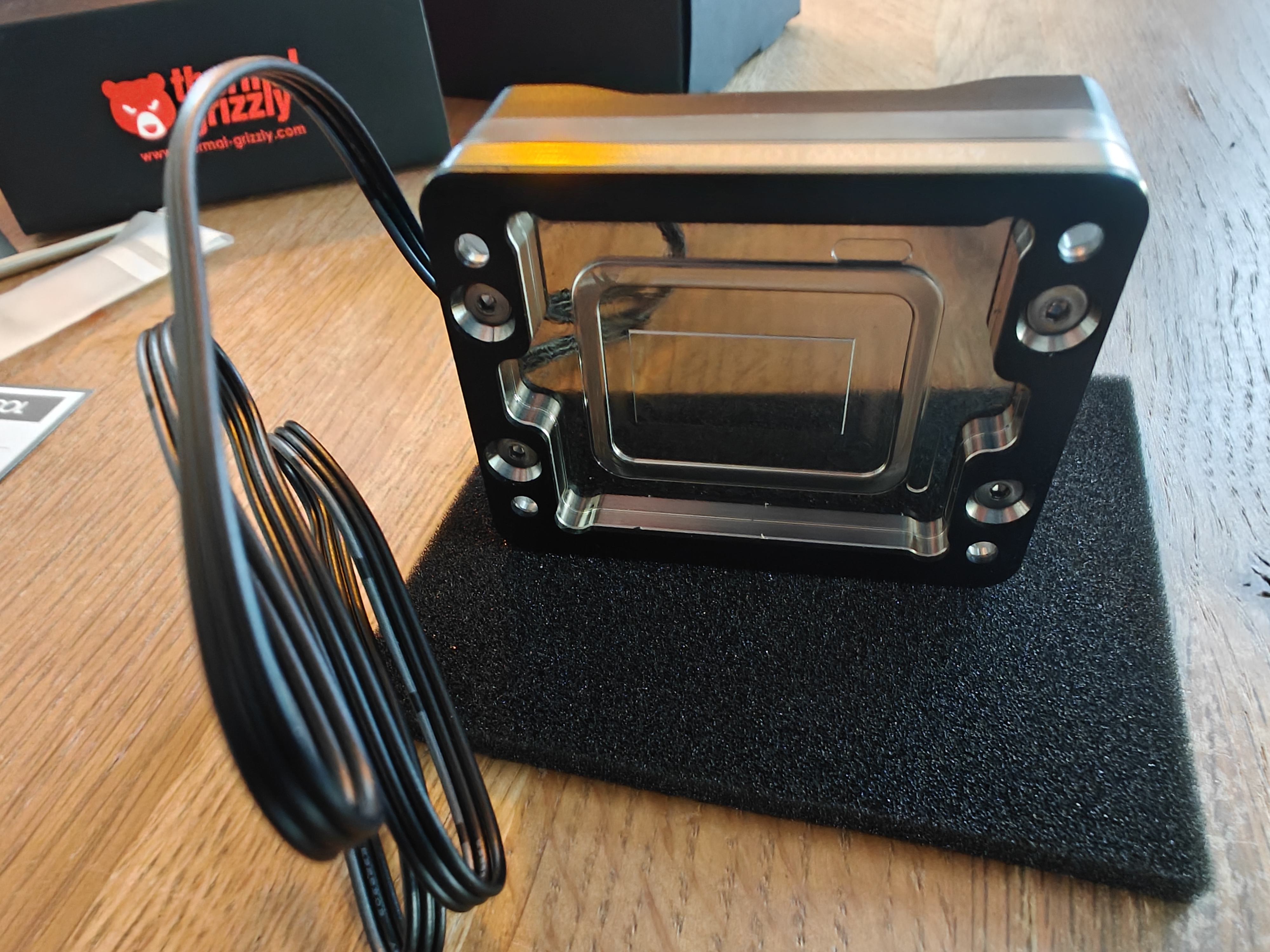

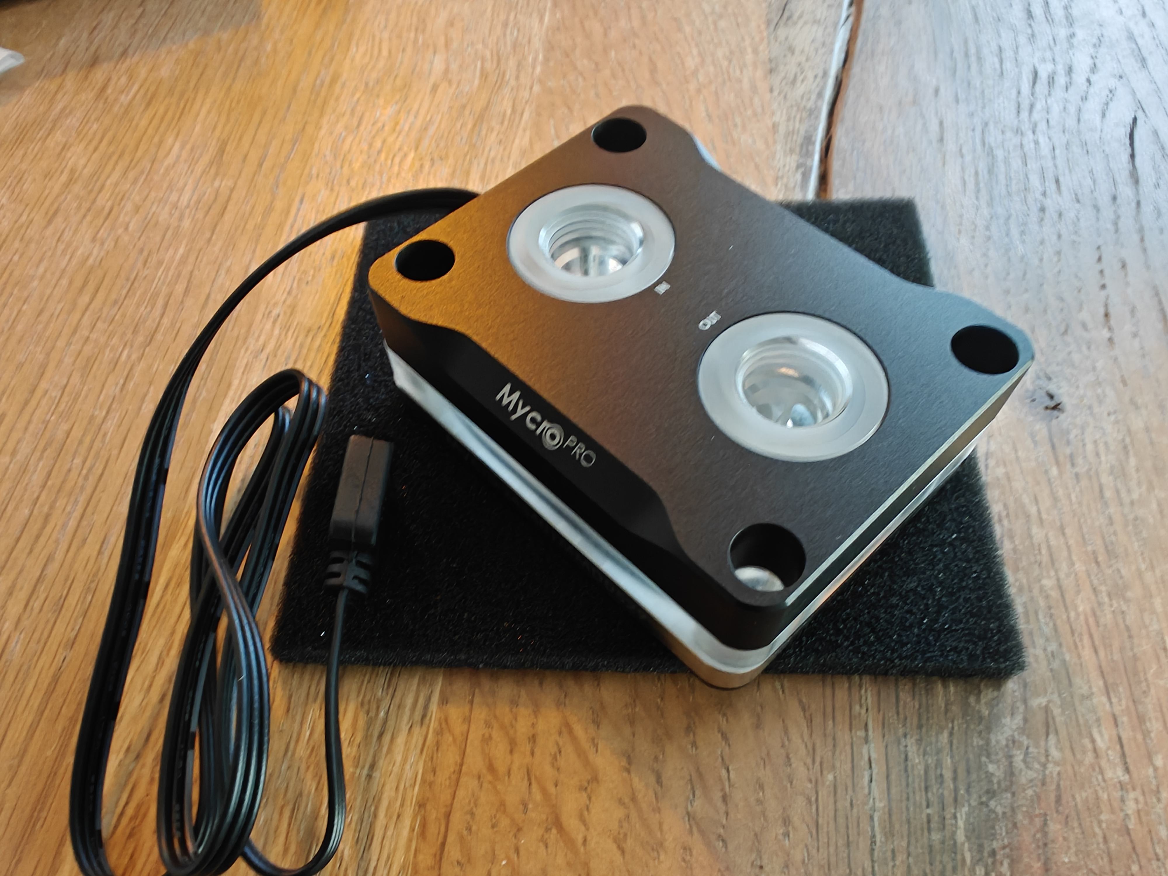

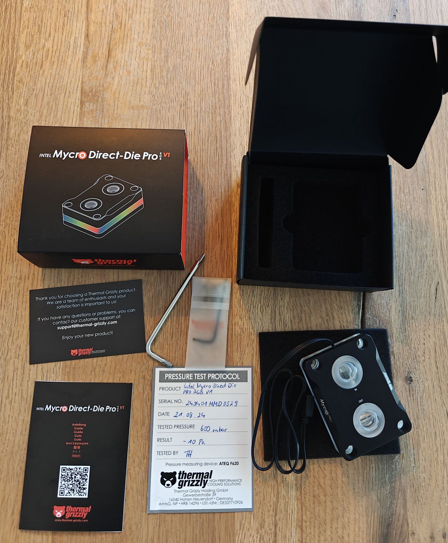

Eindruck zum Kühler
Sowohl Verpackung als auch das Material darin sind natürlich professioneller als der SuperCool - das war zu erwarten. Der Thermal Grizzly sieht gut aus, ist 1A verarbeitet, Anleitung dabei... ich als Erbesenzähler habe lediglich zwei Dinge zu kritisieren: zum einen wird in der Anleitung von Thermal Pads, Paste oder Liquid Metal geschrieben - das ist Quatsch. Für direkt Die muss immer Liquid Metal her - alles andere funktioniert aufgrund der kleinen Kontaktfläche nicht wirklich. Zweitens, die Flussrichtung des Wassers ist oben rein, unten raus. Ich würde das aus Entlüftungsgründen umgekehrt machen und zumindest beim SuperCool war das auch nötig. Beim Thermal Grizzly hat sich bis jetzt aber offensichtlich keine Luft angesammelt, scheint beim internen Design also gut zu funktionieren mit der Flussrichtung.

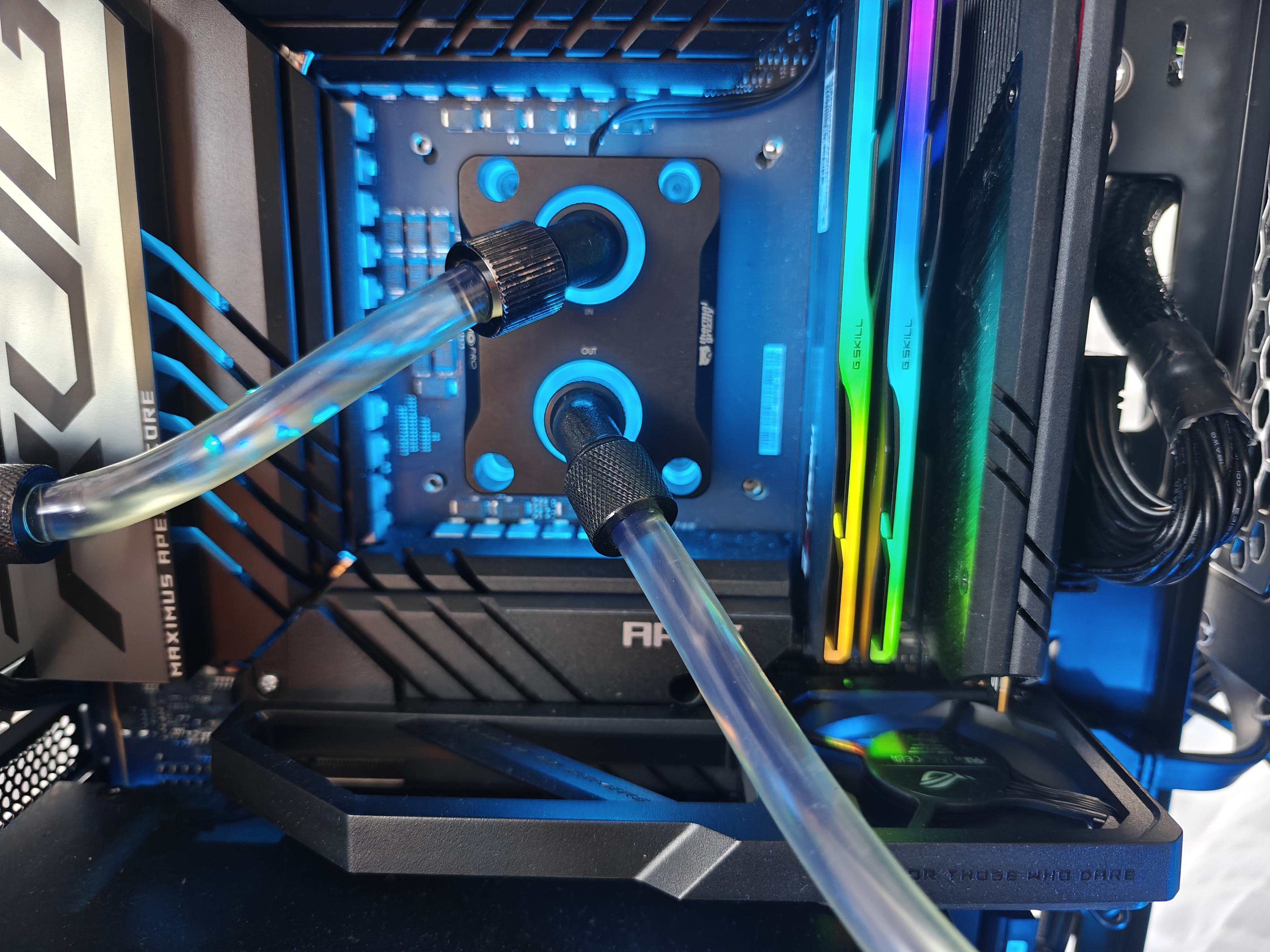

Anpressdruck:
Ich bin kein Freund von Aftermarket-Contact Frames nachdem ich damit schlechte Erfahrungen gemacht habe (RAM-Stabilität). Nun ist es bei Direct Die unvermeidlich, etwas anderes als den Standard-ILM mit Standard-Heatspreader zu benutzten. Beim SuperCool bleibt der ILM und der Heatspreader wird durch einen Teil des Kühlers ersetzt. Beim Thermal Grizzly wird der ILM demontiert und stattdessen der Kühler direkt auf die lose im Sockel liegende CPU gesetzt und verschraubt - ich war skeptisch, dass der Anpressdruck passt. Aber ycruncher läuft seit einer halben Stunde stabil mit meinem 8533 Mhz DDR5 Setting - also das passt auch. Die Lösung von Thermal Grizzly hat den Vorteil, dass man zur CPU-Demontage nicht entwässern muss. Kleiner Pluspunkt, wenn auch für mich nicht so entscheidend.
