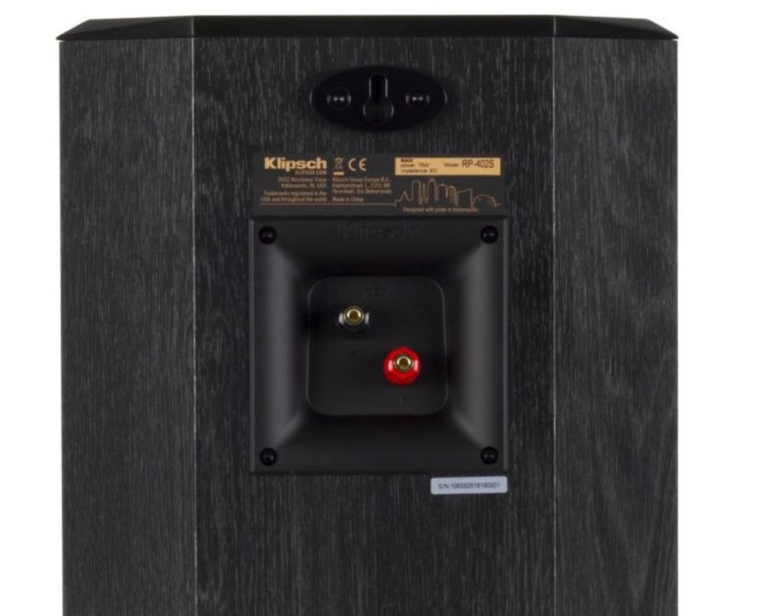

ich habe mir vor einiger Zeit diese Surroundlautsprecher von Klipsch gekauft. Die stehen im Moment noch auf Ständern hinter der Couch
aber ich überlege die Ständer zu entfernen um die Couch ganz an die Wand zu schieben und die Lautsprecher mit einer Wandhalterung zu befestigen.
Die einzigen die ich auf Amazon gefunden habe waren diese hier:
Jetzt weiß ich aber nicht ob die dafür gut geeignet sind und ob Sie das Gewicht aushalten.
Vielleicht kennt sich hier jemand aus. Ansonsten würde ich die Ständer behalten und alles so lassen wie es ist wenn's keine bessere Lösung gibt.
Ich bedanke mich schon mal für eure Hilfe.

Im Endeffekt brauchst du für die 402S keine extra Halterung. Mit dem Mount geht es ganz einfach. Screenshot_20240923_055205_Samsung Internet.jpg
Bei den größeren hättest du auf Wand Abstand achten müssen. Hier offensichtlich nicht. Schraube rein und aufhängen. Unten wo die Lautsprecher hängend die Wand berühren was weiches hinterlegen das sich die Vibrationen nicht auf Wand übertragen.
Ja so könnte man es natürlich auch versuchen. Die Schraube dann wahrscheinlich aber nicht zu tief rein.

Welche größeren meinst du den? Das waren eigentlich die einzigen Surround LS die ich von Klipsch gefunden habe.
Das mit den Vibrationen an der Wand, da müsste ich mir noch was überlegen. Danke für diesen hilfreichen Tipp. Vielleicht mache ich das so :)
Mit Mount ist gemeint, wie etwas befästigt wird. Ist englisch und heißt einfach nur mount für Befestigung / befestigen. In dem Fall meinte Neo an den Lautsprechern oben den (Mount-)Befestigungspunkt, mit dem du die Lautsprecher aufhängen kannst. Eine andere Mount-Art wäre halt auf ein Podest stellen oder an die Wand kleben (überspitzt).

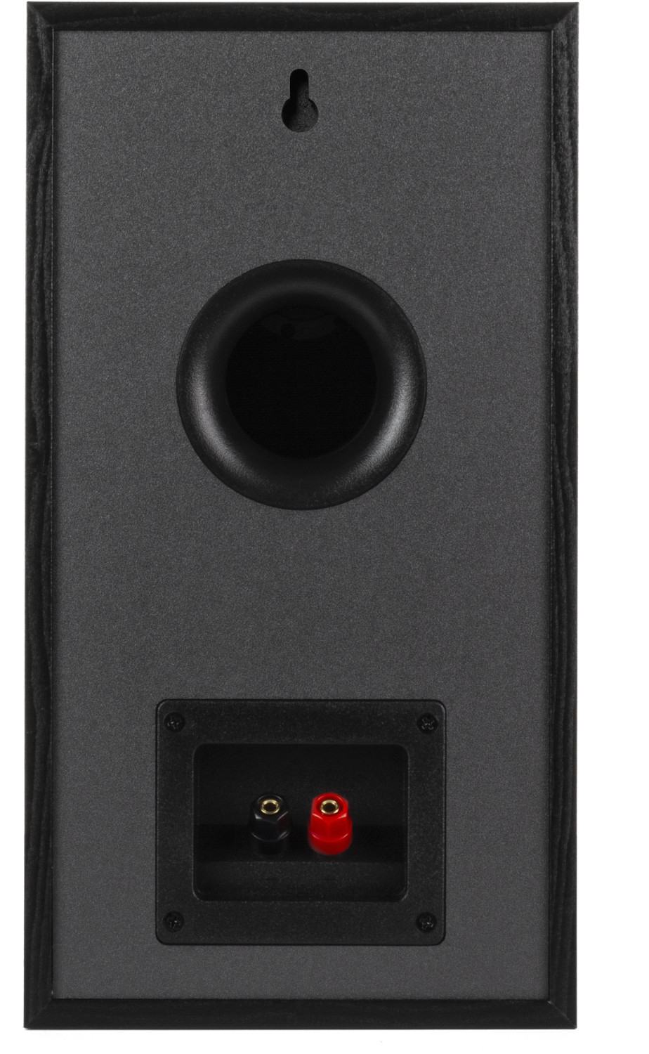

Ich verwende die R51M als Rear Lautsprecher. Die müssen wegen Bassreflex mindestens 30cm von der Wand weg sein.
Das sind glaub ich deine LS:
Wieso brauchen die einen größeren Abstand zur Wand?
Habe ich bei meinen LS nicht das gleiche Problem das bei zu geringem Abstand zur Wand der Bassreflex nicht so gut sein wird?
Nein. Es hat was mit der entweichender Luft bei Bass zu tun. Wenn du die Löcher vergleichst. Ich weiß nicht wie es bei deinen gelöst ist. Vielleicht wird die nach vorne geleitet oder reicht das kleine löchlein. Bei mir stand es in der Anleitung mindestens Abstand zu Wand.
