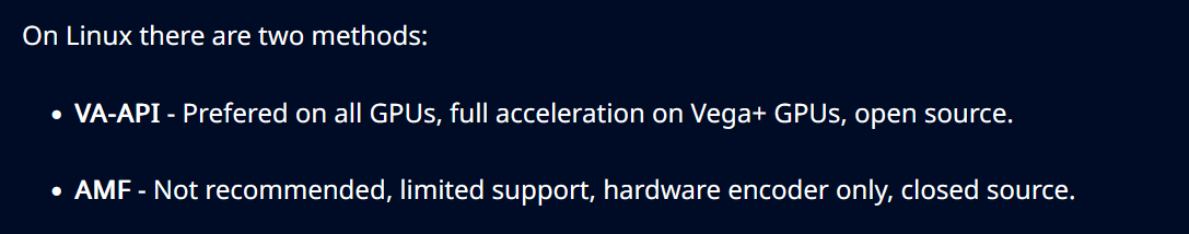

Ich würde dennoch zu VA-API raten.

Anschließend habe ich zur VA-API, das hat erstmal wie zuvor gar nicht funktioniert, aber nachdem "--device=/dev/dri" in den Extra Parameters funktioniert VA-PI nun. Ich kann tatsächlich jetzt alle Filme schauen, erstmal ein Riesen danke dafür.

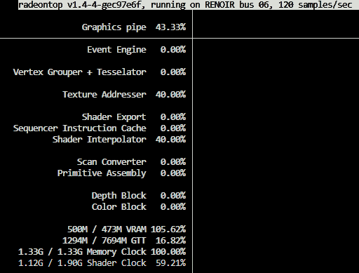

Das sind übrigens die werte von RadeonTOP während ich einen 4K Film über WebUI schaue. Wenn ich mit dem iPad dann tut sich da nichts.
