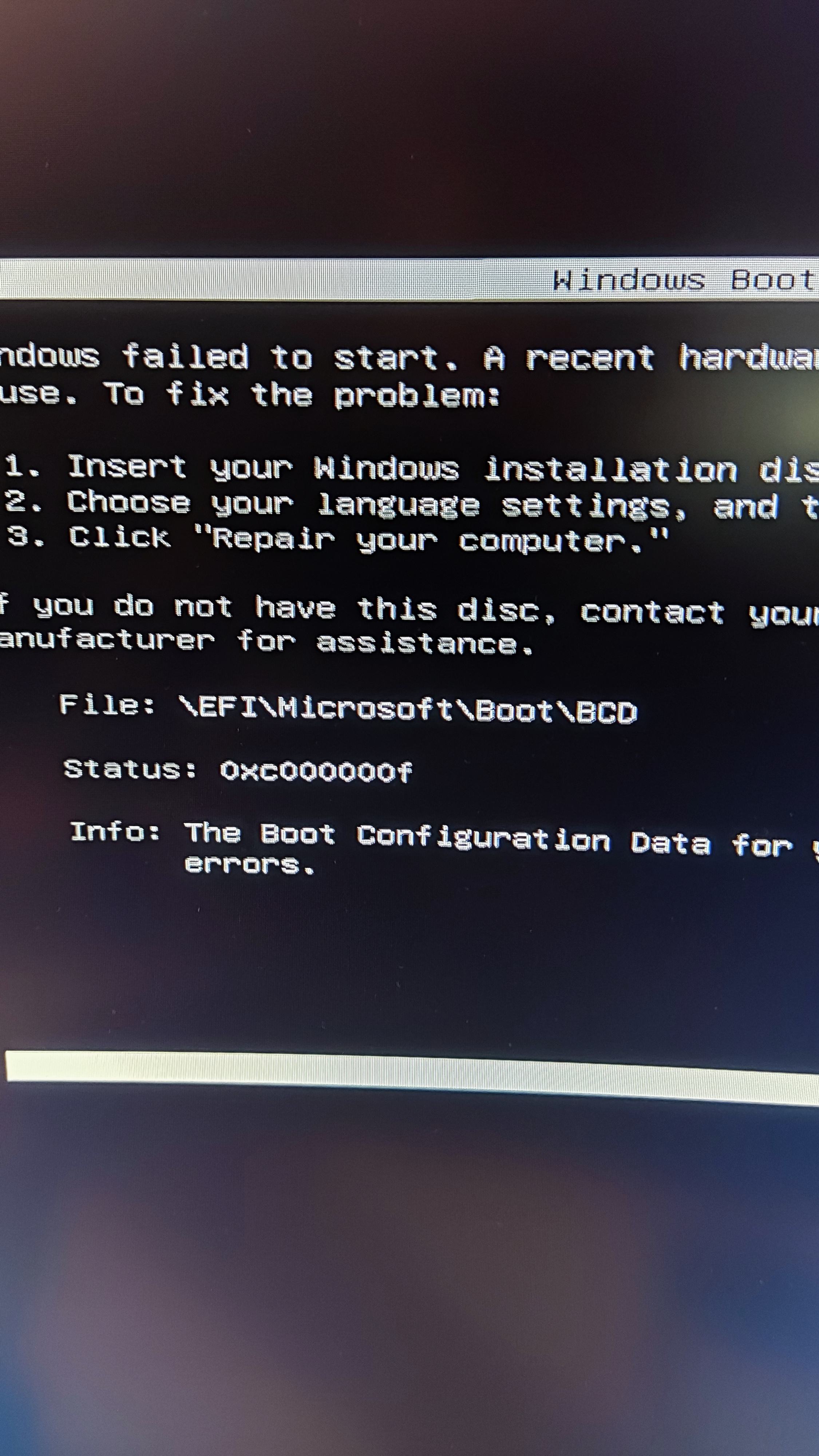

Ok, jetzt hab ich ein ganz anderes Problem. Nachdem ich das uninstall-tool durchgeführt habe geht gar nichts mehr.kann mir hier wieder einer raushelfen?

Die Idee mit dem anderen Slot kam mir vorher auch, konnte ich dann aber nicht mehr testen weil sich mein Windows verabschiedet hat.
Monitor ein und ausstecken hab ich schon versucht nachdem gebootet war.leider blieb alles schwarz

Hast du mit DDU so gemacht wie in Anleitung beschrieben ist ?
Ansonsten kommt selbst verschuldeter Murks bei raus.
