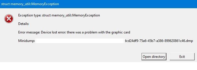

Leider stürzt Transport Fever 2 ständig mit angehängter Meldung ab. Mal kann ich eine Stunde spielen, mal nur 10 Minuten. Die Fehlermeldung ist eindeutet. Es ist aber egal, ob ich der iGPU den Speicher automatisch zuweisen lasse (sind dann 2GB) oder z.B. 4GB oder 8GB manuell gebe. Es macht keinen Unterschied.

Fehlerlog:
In function: void __cdecl memory_util::HandleVideoOutOfMemory(const class std::basic_string<char,struct std::char_traits<char>,class std::allocator<char> > &,const class std::basic_string<char,struct std::char_traits<char>,class std::allocator<char> > &)
__CRASHDB_CRASH__ struct memory_util::MemoryException: urban_games/train_fever/src/Lib/Util/oom_util.cpp:98: void __cdecl memory_util::HandleVideoOutOfMemory(const class std::basic_string<char,struct std::char_traits<char>,class std::allocator<char> > &,const class std::basic_string<char,struct std::char_traits<char>,class std::allocator<char> > &): Device lost error: there was a problem with the graphic card
Exception type: struct memory_util::MemoryException

Es liegt am Treiber und nicht am RAM.
Ich habe den neuesten Treiber entfernt und Windows hat dann automatisch den Treiber 31.0.24002.92 (Adrenalin Edition 24.1.1 – Januar 2024) installiert.
Damit lässt sich Cities Skylines 2 ohne Probleme spielen und Transport Fever 2 stürzt auch nicht mehr ab.

Ich habe jetzt alle letzten Treiber getestet.
Ab Version > Adrenalin 24.6.1 (27.06.2024) treten die Probleme auf.
Keine Ahnung was AMD ab da verkackt hat und ob sie es je fixen werden.
Für alle die ähnliche Probleme haben: Bis Version Adrenalin 24.5.1 (15.05.2024) funktioniert alles einwandfrei!
