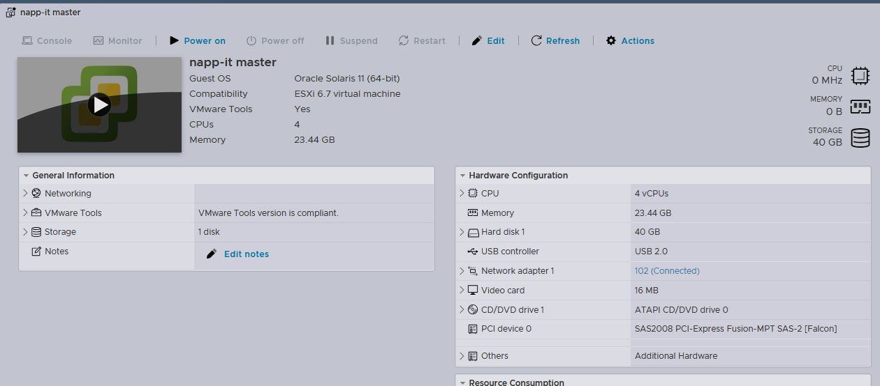

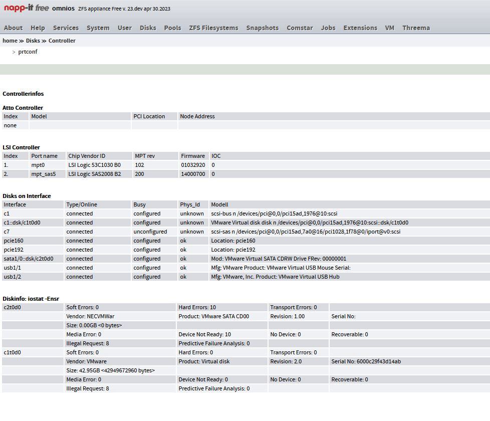

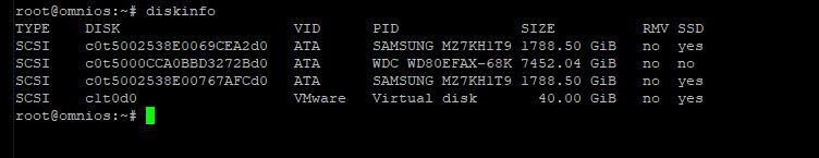

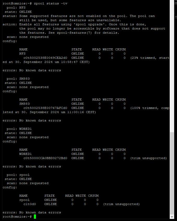

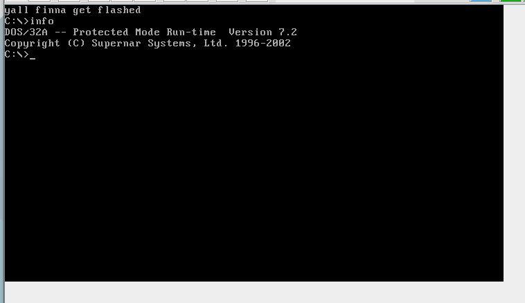

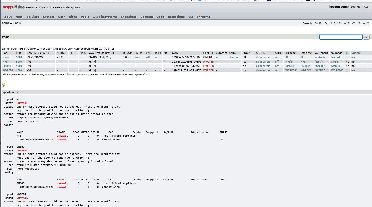

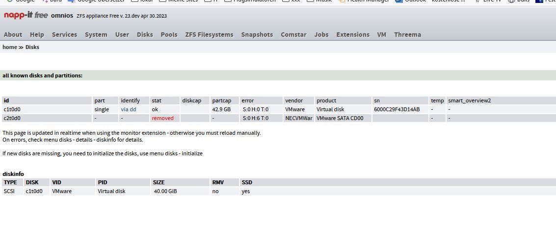

Wollte mal eben "schnell" meinen Perc H310 in den IT Mode flashen, aber komme irgendwie nicht weiter. Anbei ein paar Screenshots aus dem ZFS Fred, wo ersichtlich ist, dass da offensichtlich TRIM nicht unterstützt wird.
Omg, was für eine Zangengeburt mal wieder. Zum einen bringe ich das SAS zu SATA Kabel nicht mehr aus der Buchse. Habe auch Gewalt angewendet, aber das sitzt da bombenfest. Naja, nicht so schlimm, habe jetzt bei den Platten ausgesteckt. Das zweite Kabel zur Backplane ging ohne Probleme raus.
Hatte dann ellenlang rum gebastelt mit ventoy um FreeDOS zum laufen zu kriegen. FreeDOS läuft nun, aber wenn ich da Info eingebe, wird der Adapter nicht angezeigt. Kann mich schwach erinnern, dass ich das Problem 2017 rum schon hatte, als ich den Adapter in den IT Mode geflasht hatte. Auf jeden Fall fehlte mir damals schon die Hardware SAS Adresse. Hatte dann einfach eine Adresse aus dem Internet verwendet.
Nach dieser Anleitung möchte ich vorgehen:
Wenn ich bei freedos "info" eingebe, wird mir der Adapter nicht angezeigt.
Ist jetzt blöd, weil nun steht mein Server still. Wenigstens ein Teil läuft im Notbetrieb auf dem zweiten Server. Wäre aber froh, wenn ich das schnellstmöglich fixen könnte. Hat da wer eine Idee dazu?

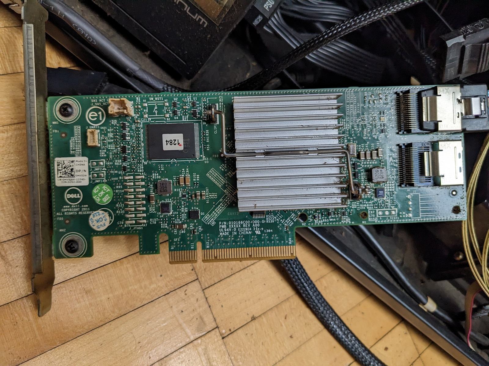

Bin mir auch ziemlich sicher, dass es ein PERC 310 ist:
Gruss und danke
