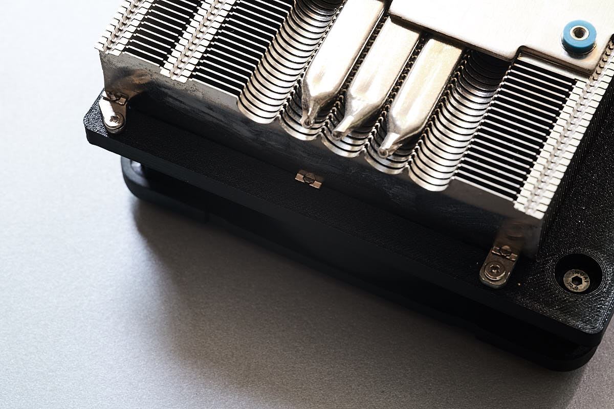

Ähnliche Probleme habe ich mit meiner XFX RX 7900XT. Dort sind 23% die kleinste Einstellung. Damit laufen die Werksseitigen Krawallmacher Lüfter bei 1050-1100 u/min:wall:.
Seit dem ich jetzt zwei NF-A12 auf den Kühler gemacht habe, ist die Karte absolut silent und die Lüfter laufen bei geschmeidigen 600u/min bei 23% PWM Signal.
Ich denke das es bald in absehbarer Zeit etwas geben wird, um Grafikkarten auf 120mm Lüfter umzubauen, um diesen Problem Herr zu werden.
@Ryzäään Umbauen kann man schon jetzt "nach belieben", siehe z.B. hier. Da jeder Hersteller (wohl) seine eigenen Befestigungen (und Kühlkörper) hat, sehe ich nicht, das es kommerziellen Ersatz von Drittherstellern geben wird.

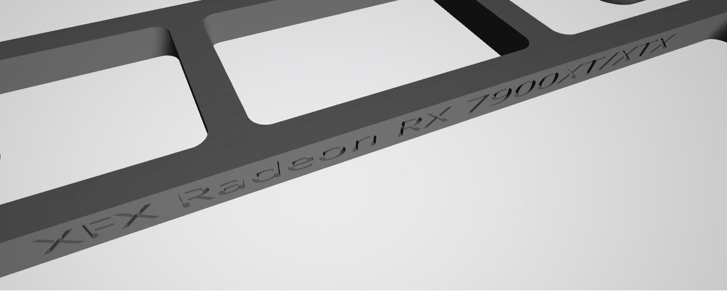

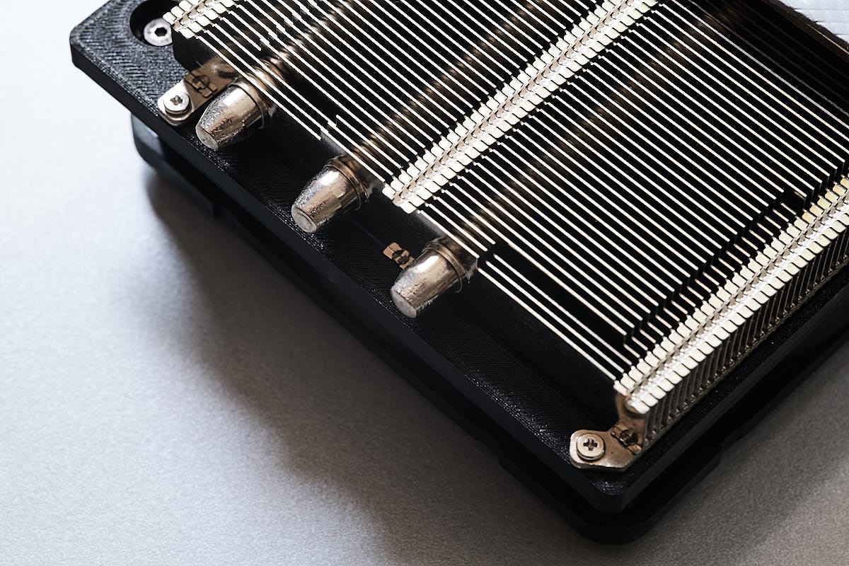

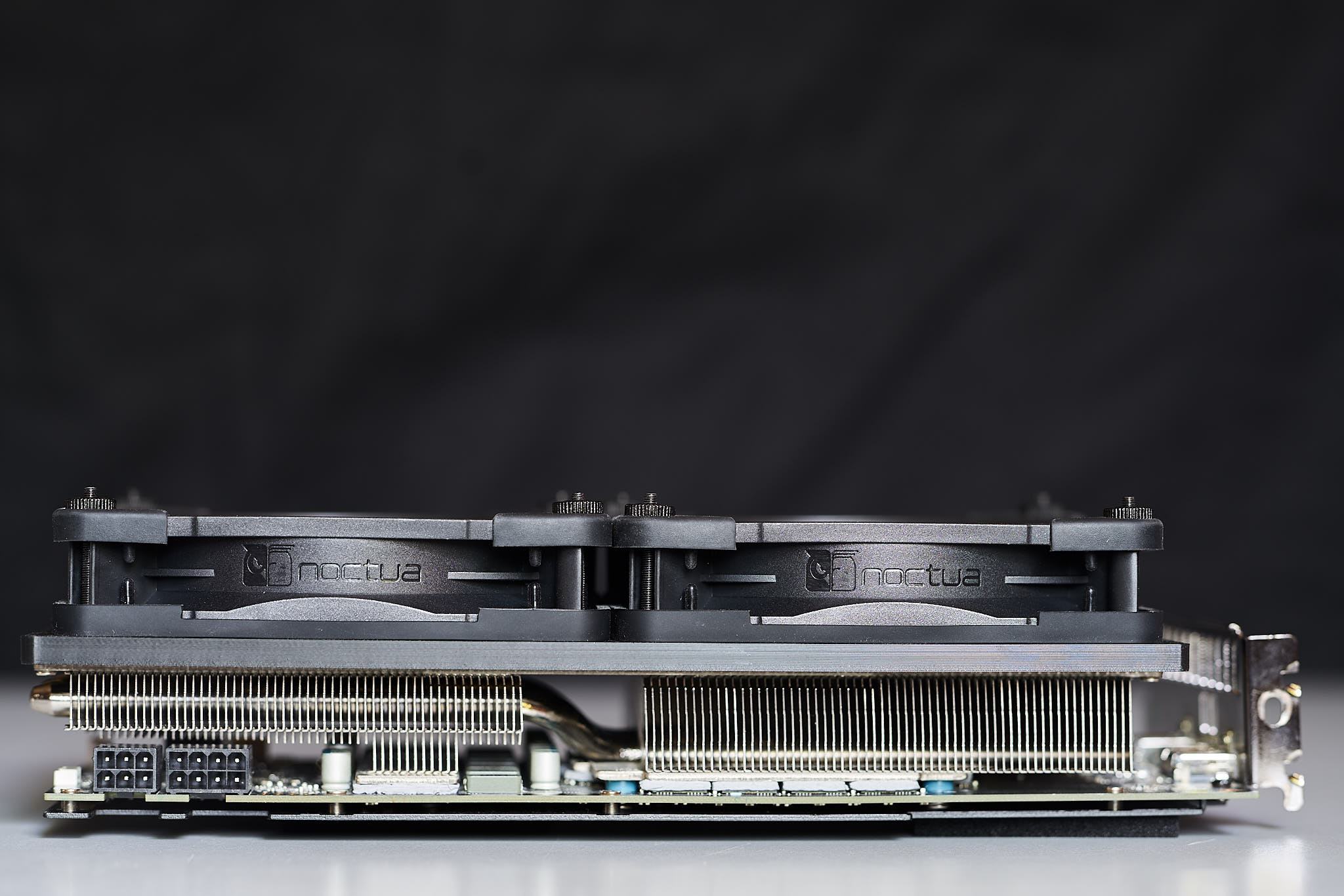

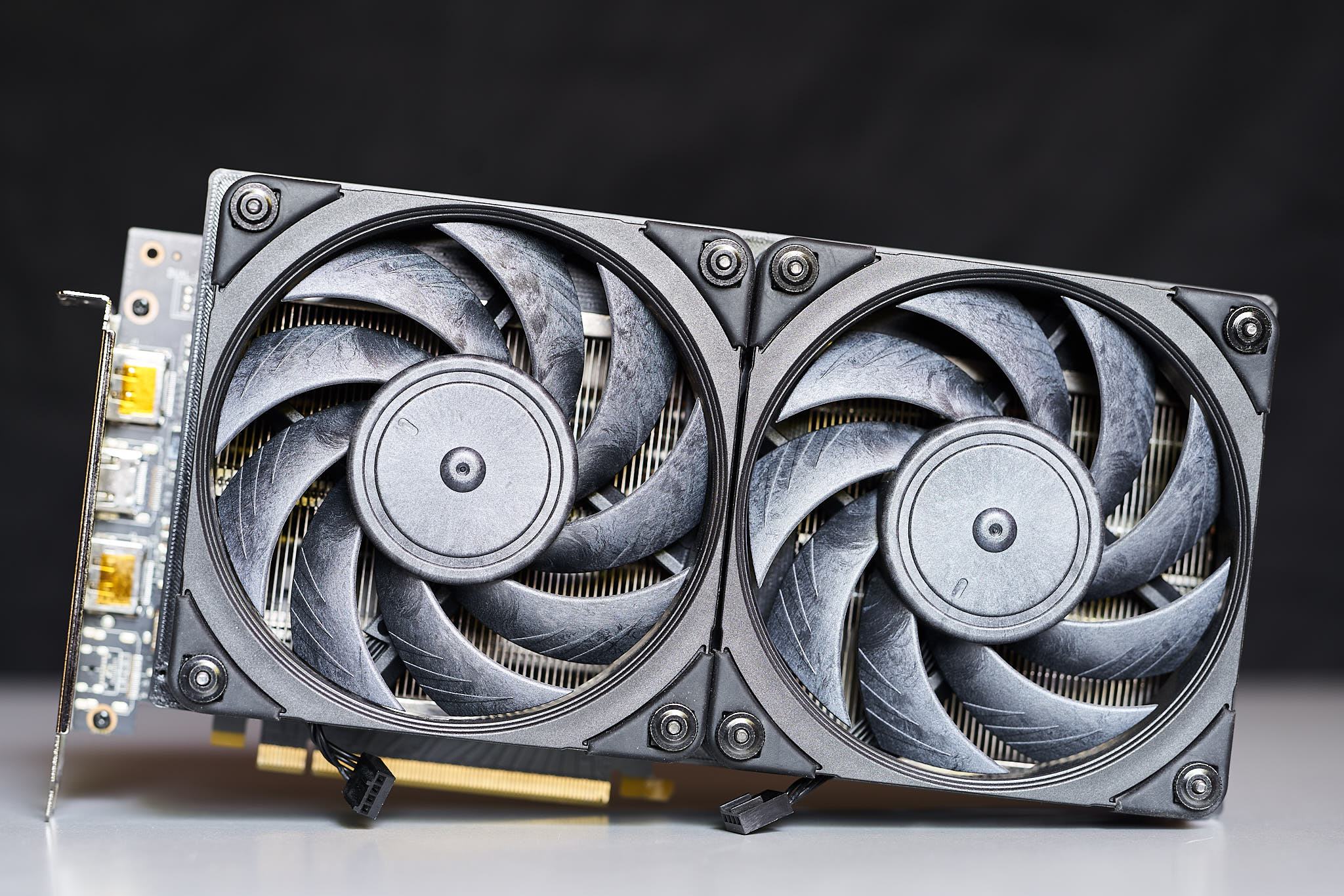

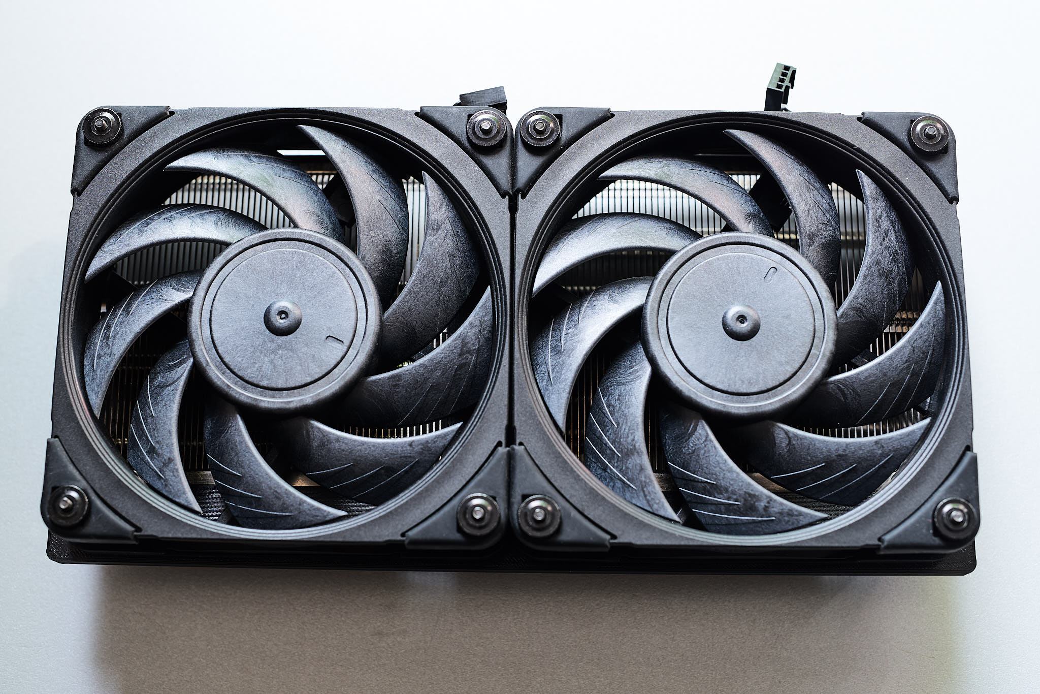

Hmm, ich sehe das aber anders: 8-)
Prototyp ist bei mir am laufen, allerdings noch nicht mit dem richtigen Druckmaterial. Alles läuft aber sehr vielversprechend...
Alles Gute, es gibt Käufer für so ein Produkt. Ich drück Dir (uns) die Daumen, das es sich Lohnt.

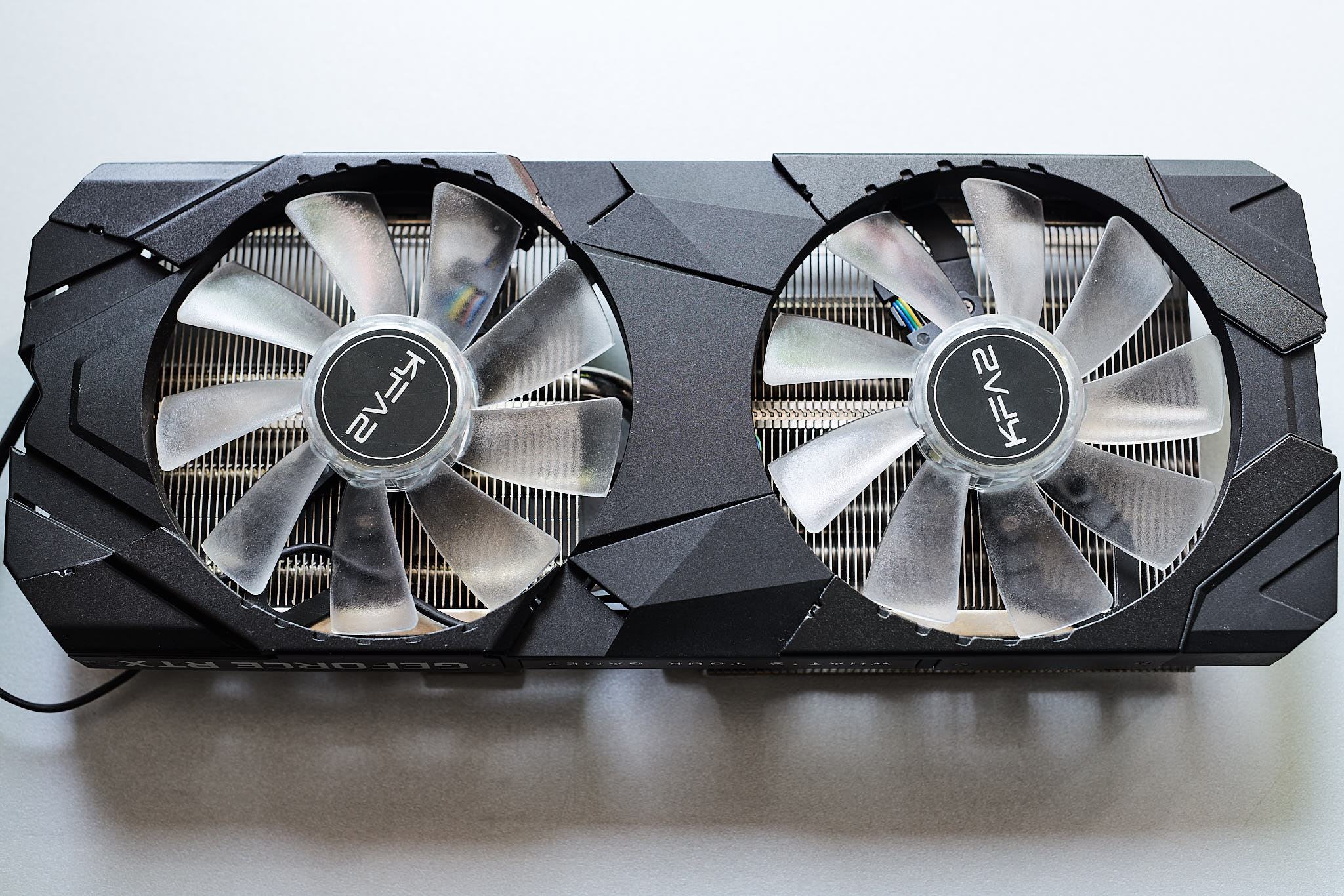

So sieht das bei meiner KFA2 2070 aus. Da das n relativ einfaches Teil ist ist sowas auch fix konstruiert. In deinem Fall braucht man nur die Positionen der sechs Schraubenlöcher, Abmessungen des Kühlkörpers und die Position der Löcher relativ zum Kühlkörper sowie evtl. noch die Position der Lamellenpakete für die Lüfterpositionierung. Solange du mit den Temperaturen und der Lautstärke aber noch zufrieden bist würde ich da nicht rumbasteln, bei meiner 2070 hat mich das Brummen/Vibration der Lüfter genervt, die selbst bei niedrigst möglicher stabiler Drehzahl (ca 900rpm) gefühlt lauter waren als die A12x25 bei 1200rpm und die A12x25 quetschen bei der Drehzahl schon den größten Teil der Kühlleistung aus dem Kühlkörper. Mit Undervolting und 140W Powertarget sinds so gerade mal noch 55 Grad auf der GPU, bei aus dem Gehäuse nicht wahrnehmbaren ~1050rpm auf den Lüftern und ich verlier gegenüber dem Ursprungszustand keine fps. Mit Stock Powertarget (170W) sind knapp über 60 Grad bei etwas unter 1200rpm, die aus dem Gehäuse nur sehr schwach wahrnehmbar sind.
