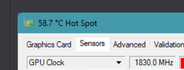

Zu dem Screenshot, wo im Titel 58°Hotspot ausgelesen ist:
Ich denke, dass ist Zufall bzw. eine Verzögerung der Aktualisierung bei dem Programm. Unten steht ja 99°C Hotspot (current). Und 99° Hotspot bei einer GPU mit reduziertem Power- und Templimit.

Wie soll die gpu bei 71 grad nur 58 hotspot haben. Hotspot ist 99 grad.
Bei deinen Beiträgen fällt mir manchmal echt nur noch der hier ein 🤦
ich habe lediglich von seinem Screenshot nur den Titelbild leiste vergrößert mehr nicht.
