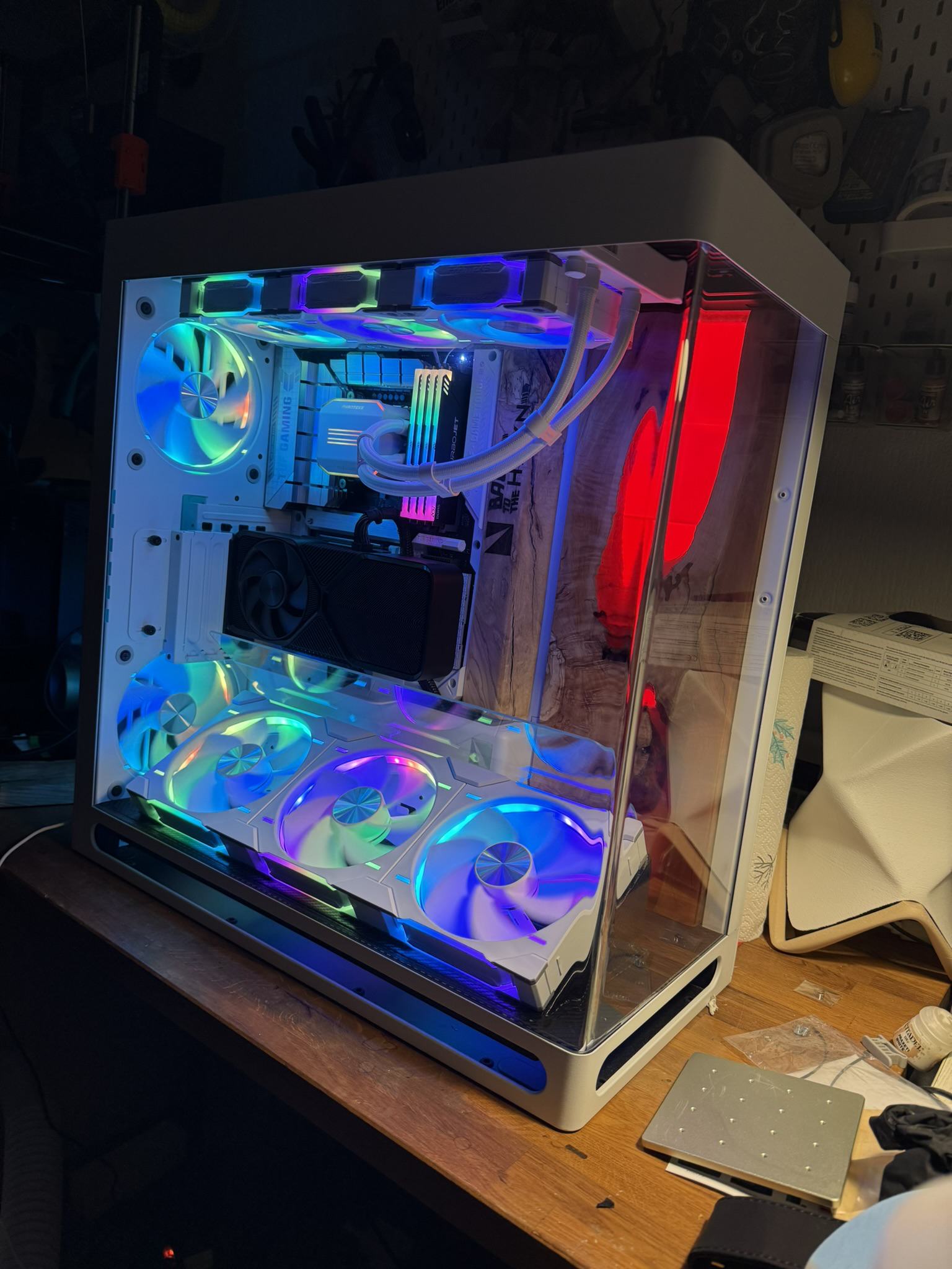

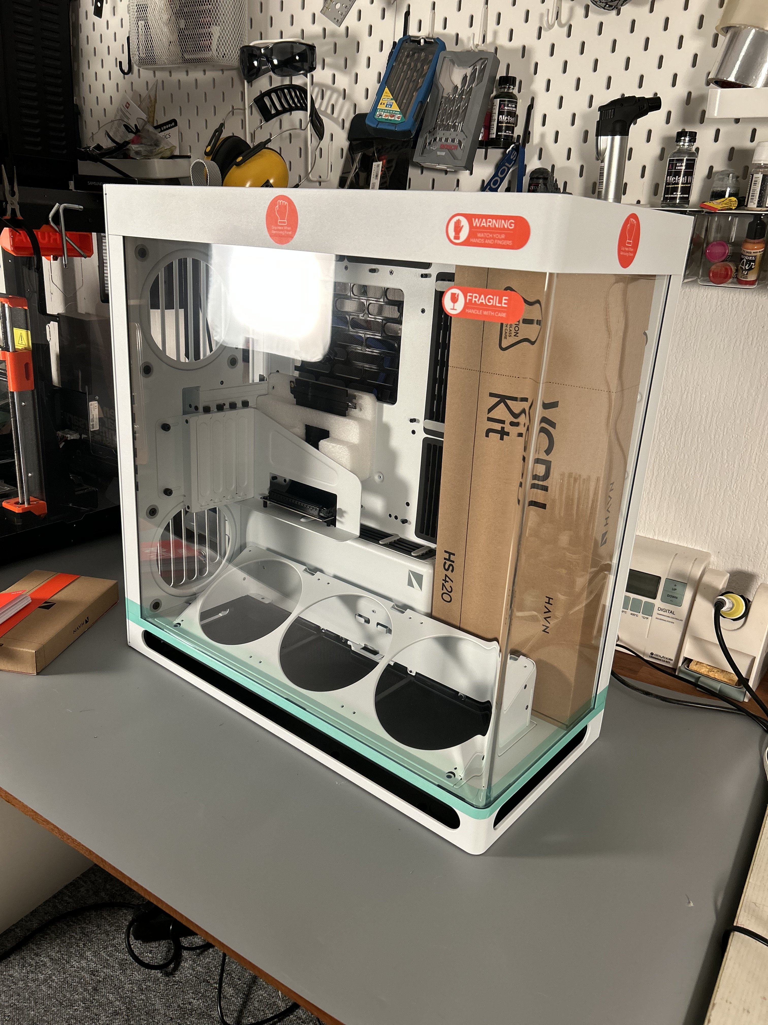

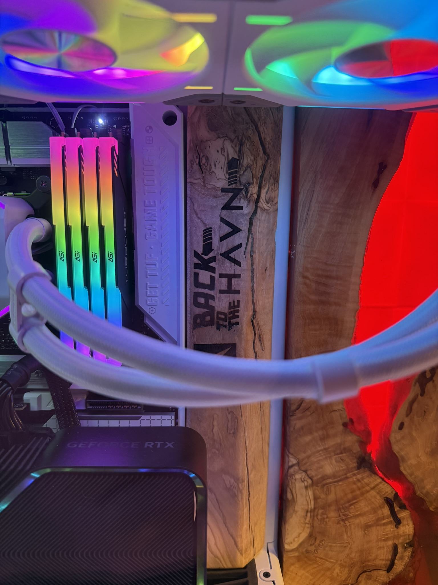

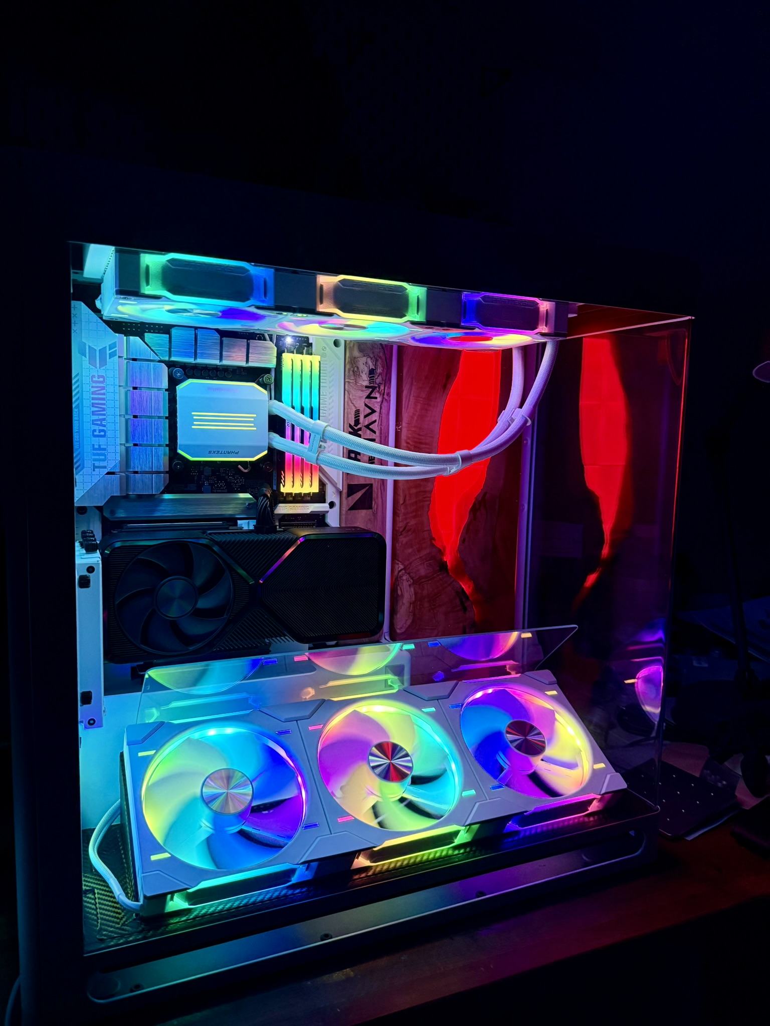

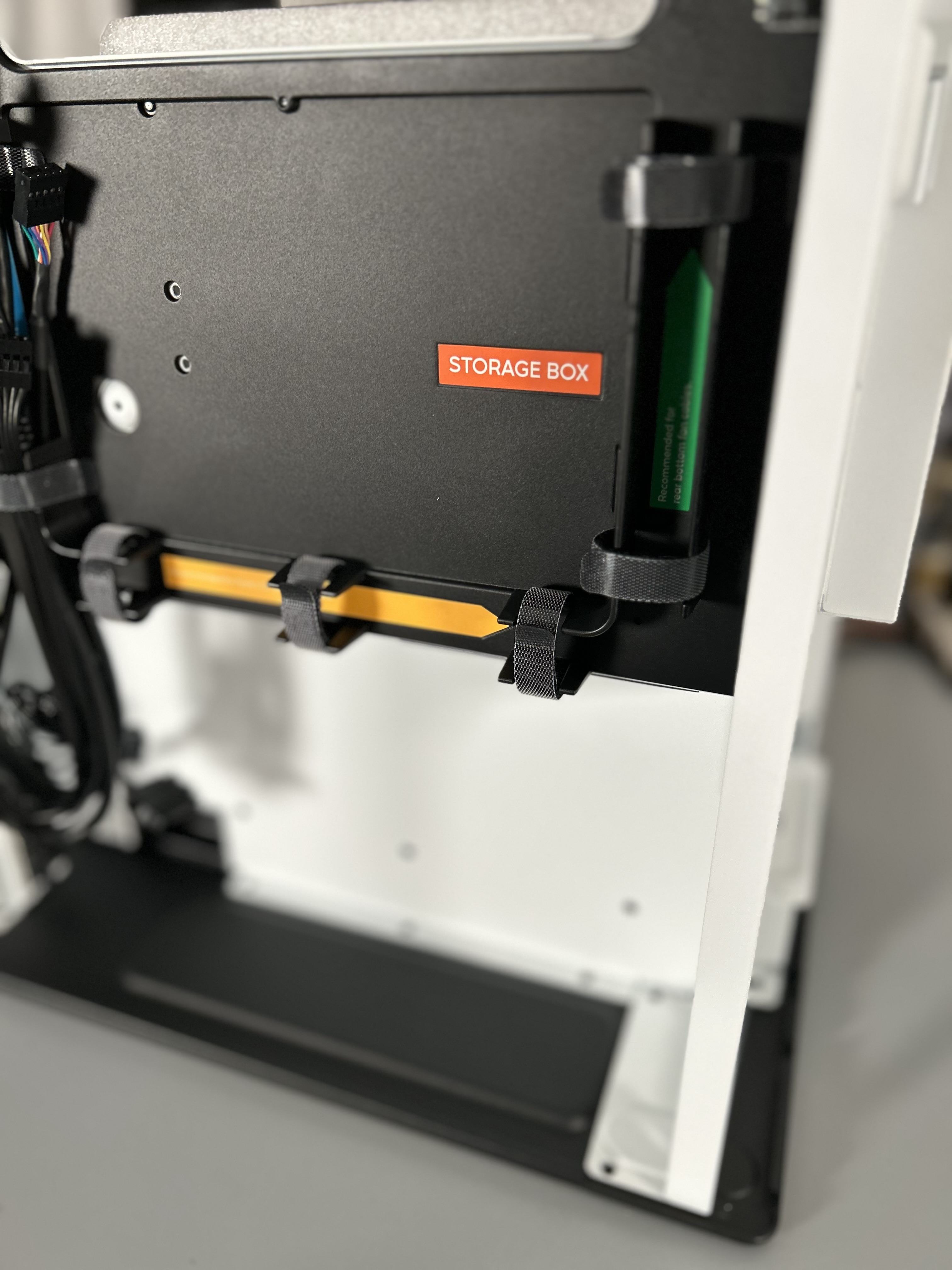

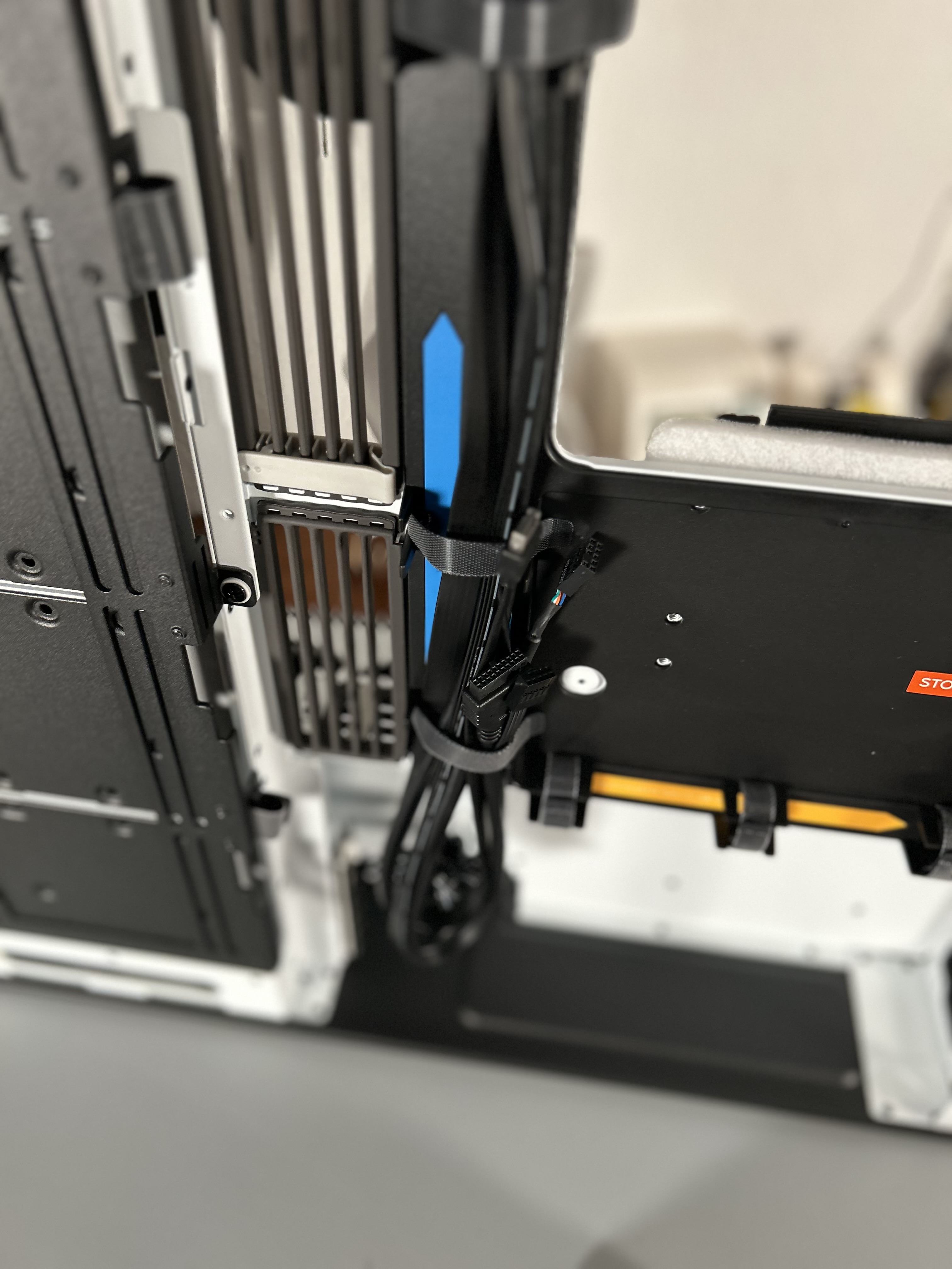

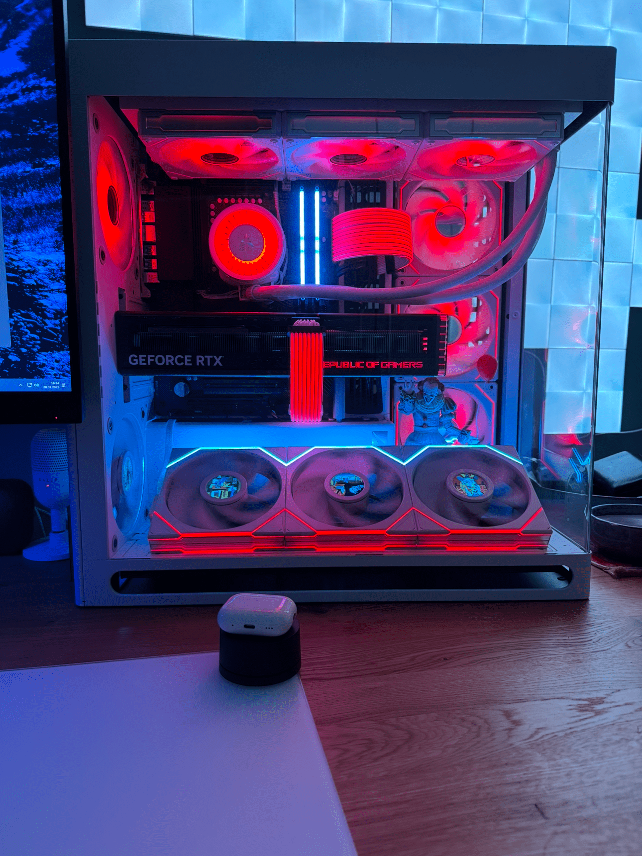

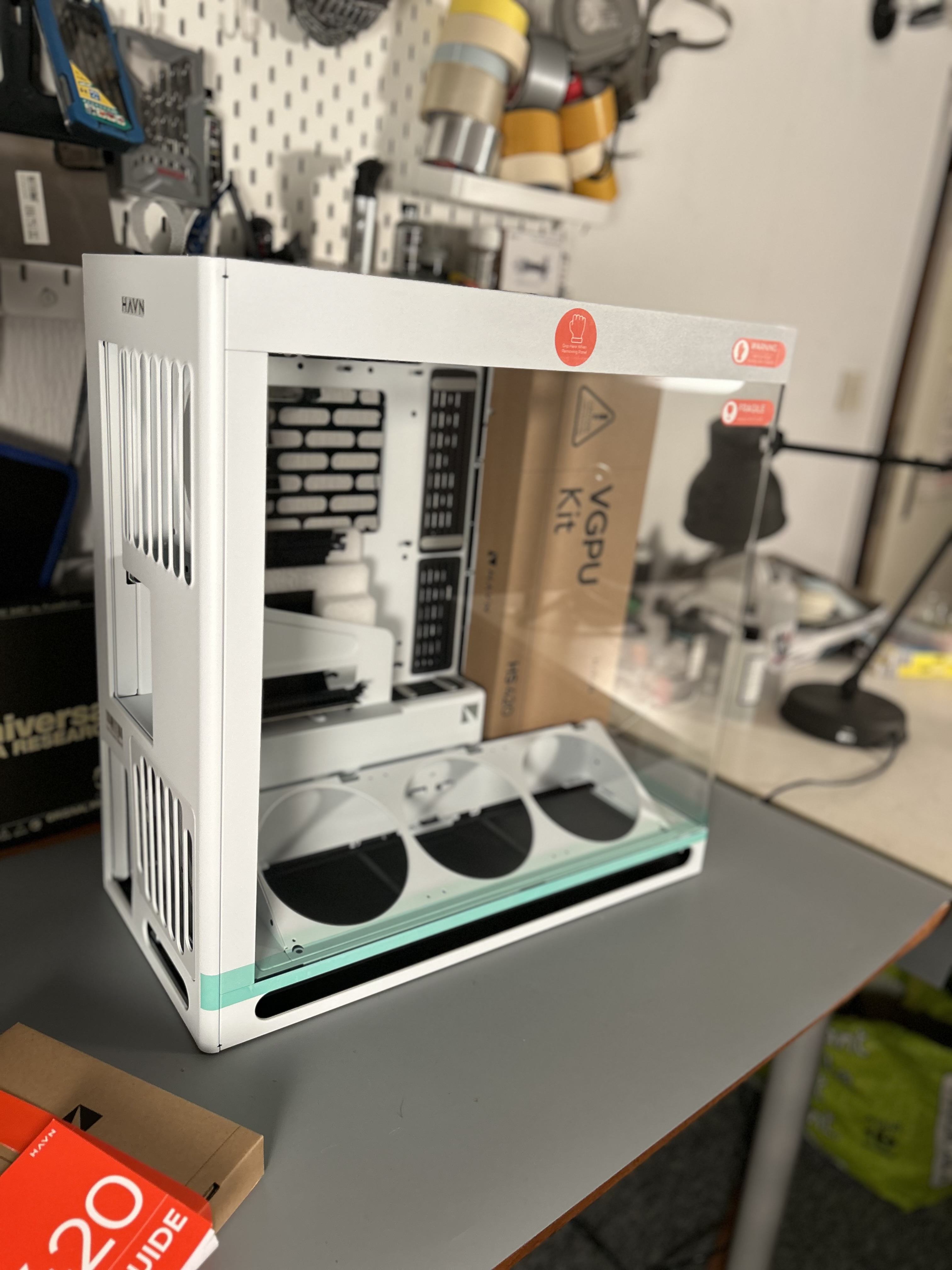

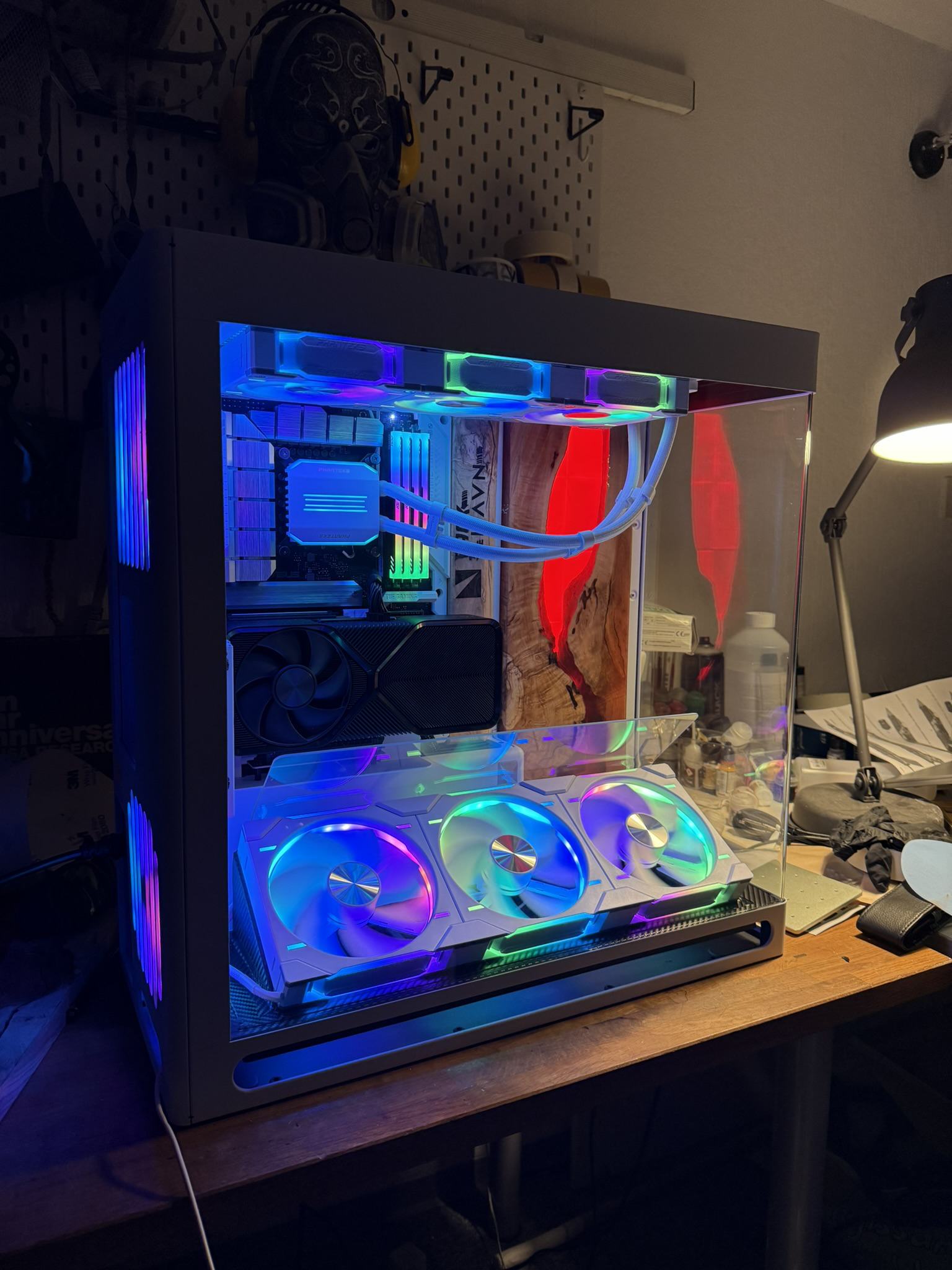

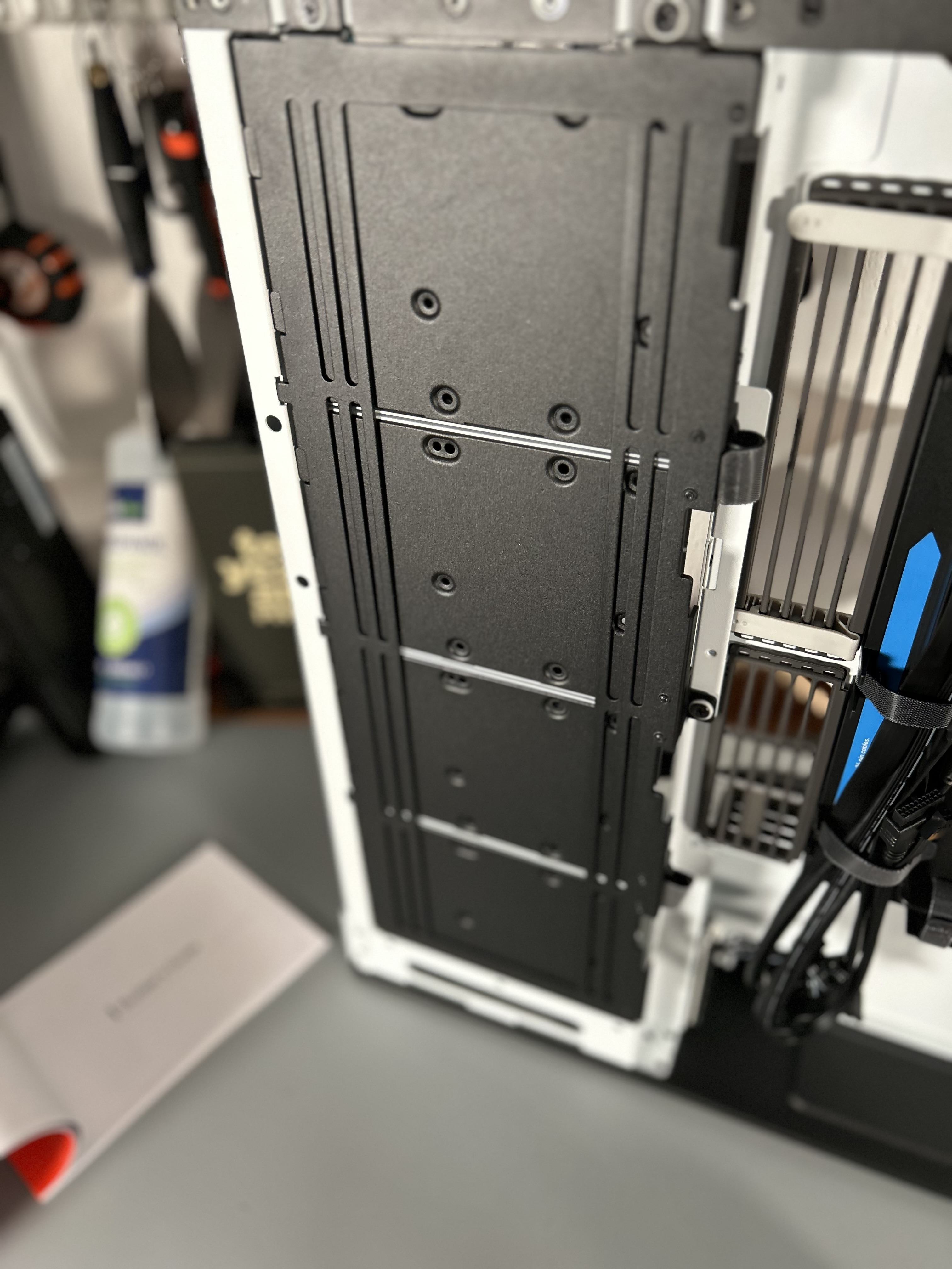

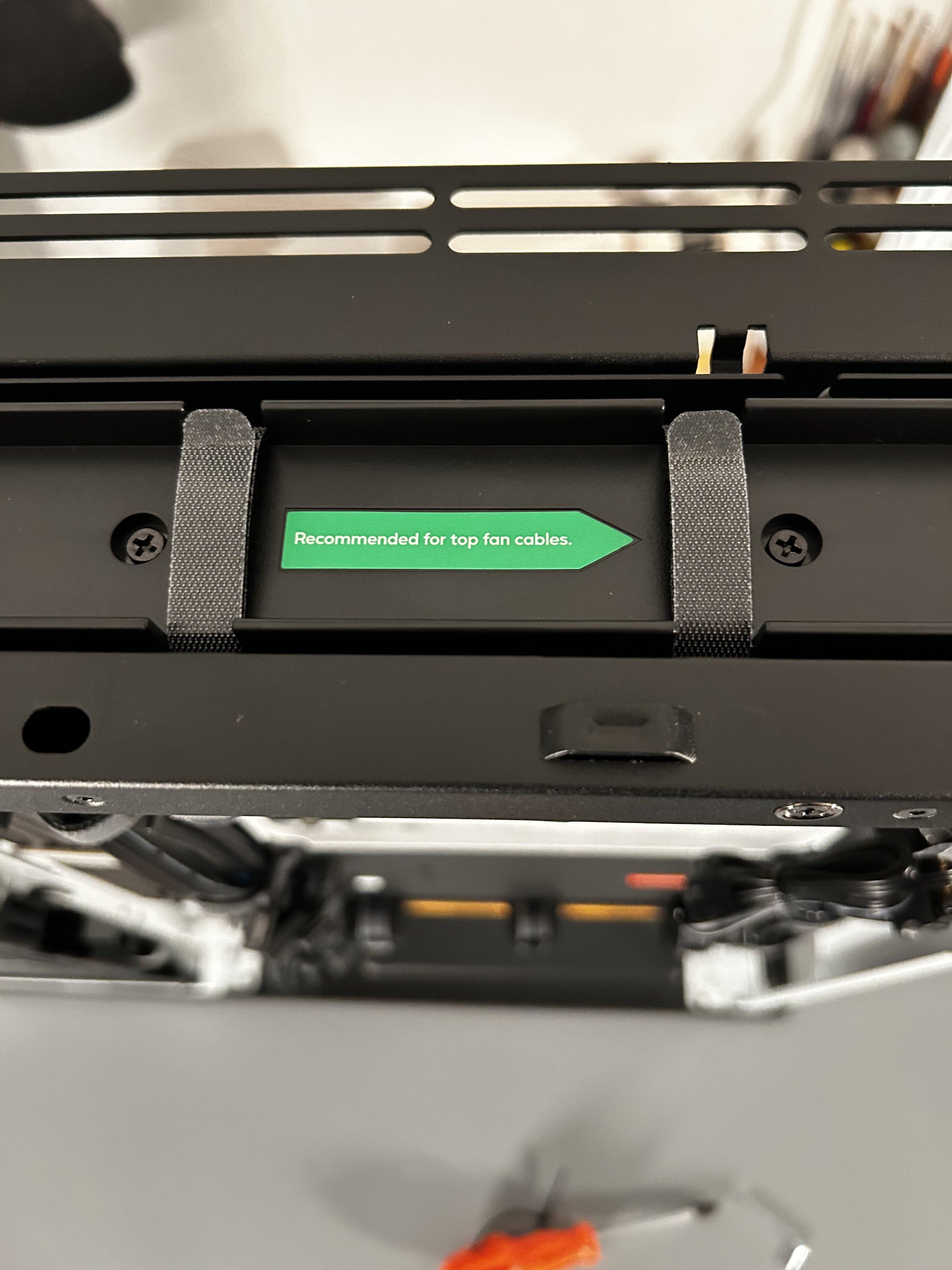

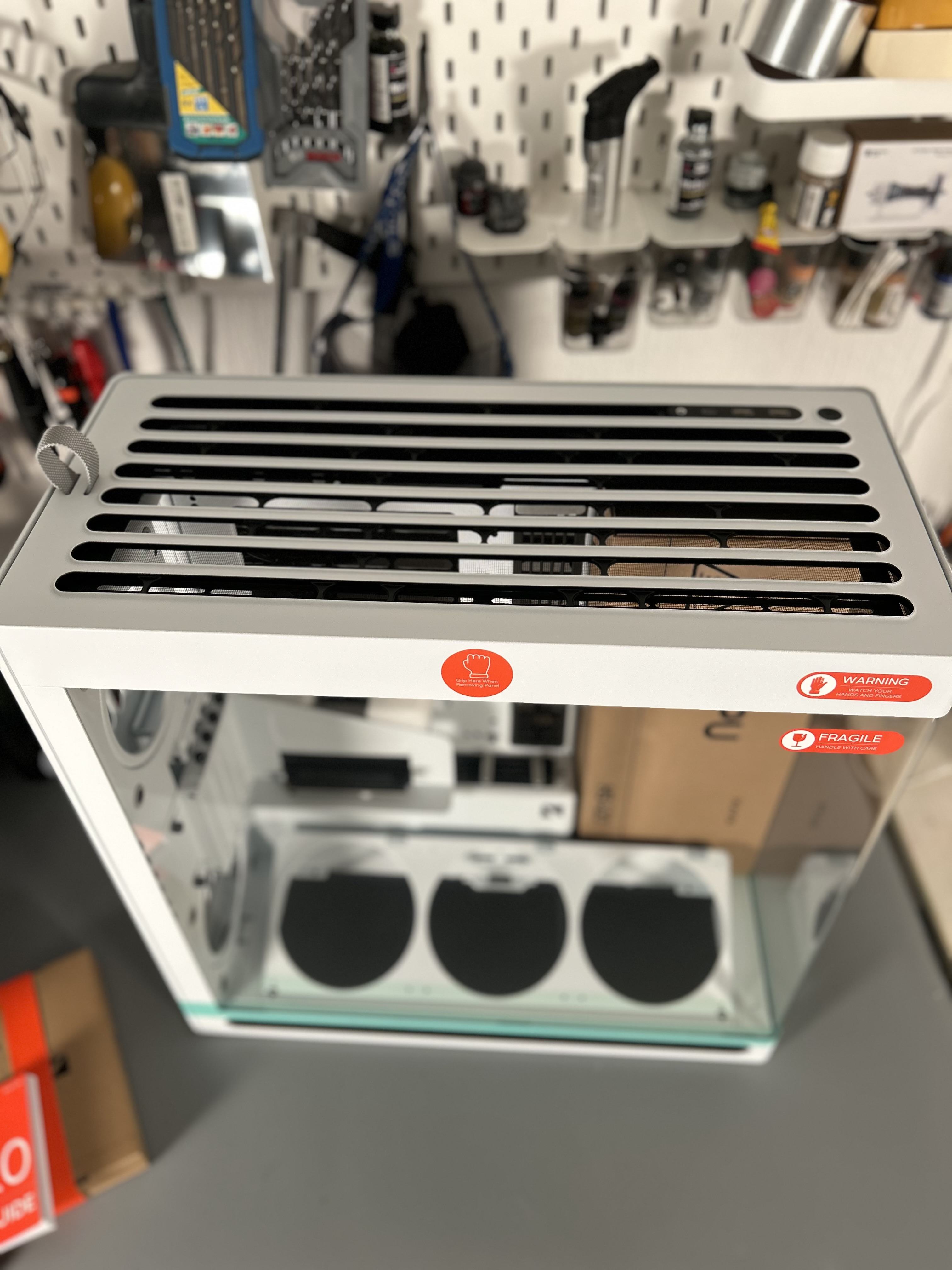

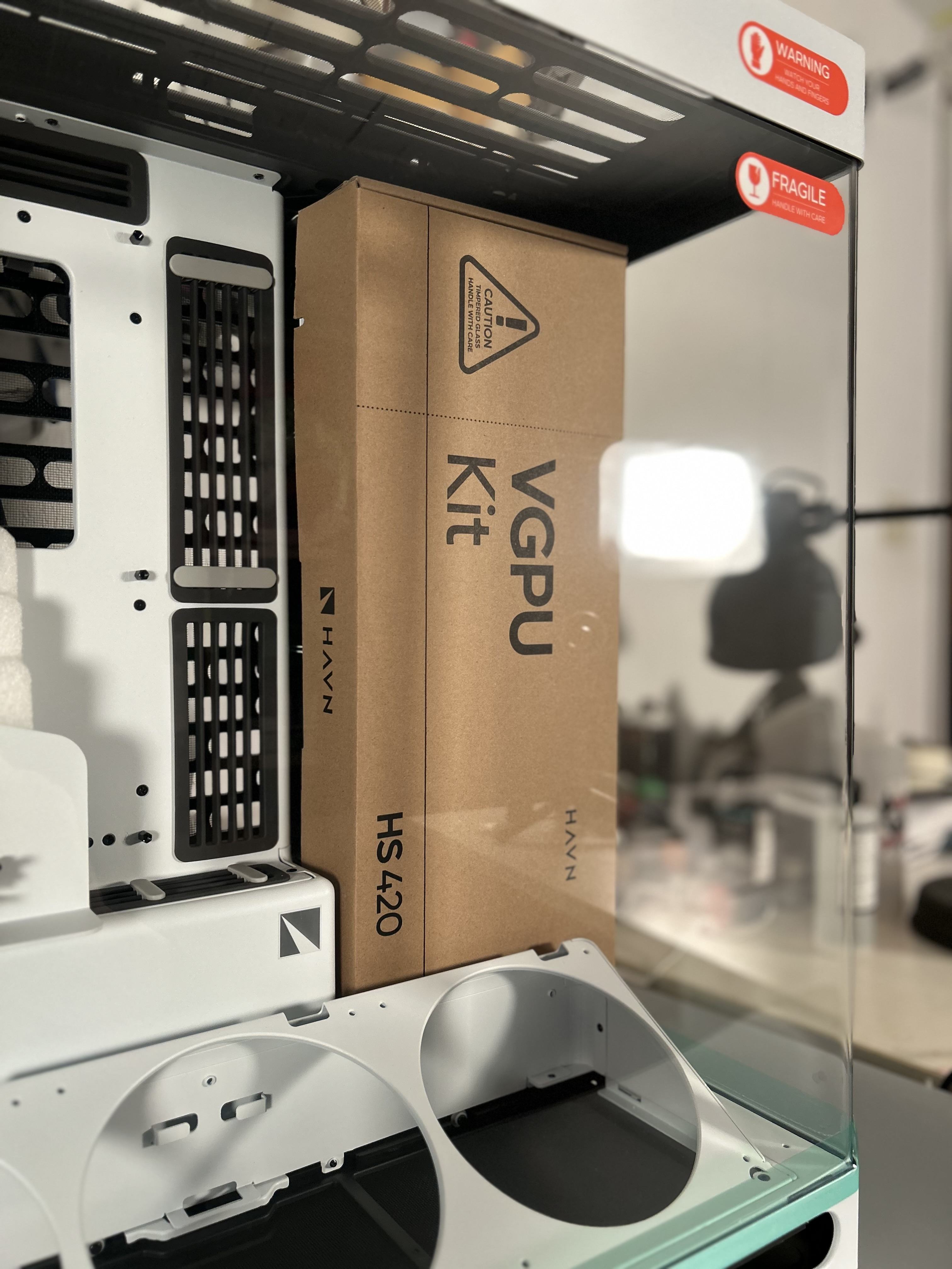

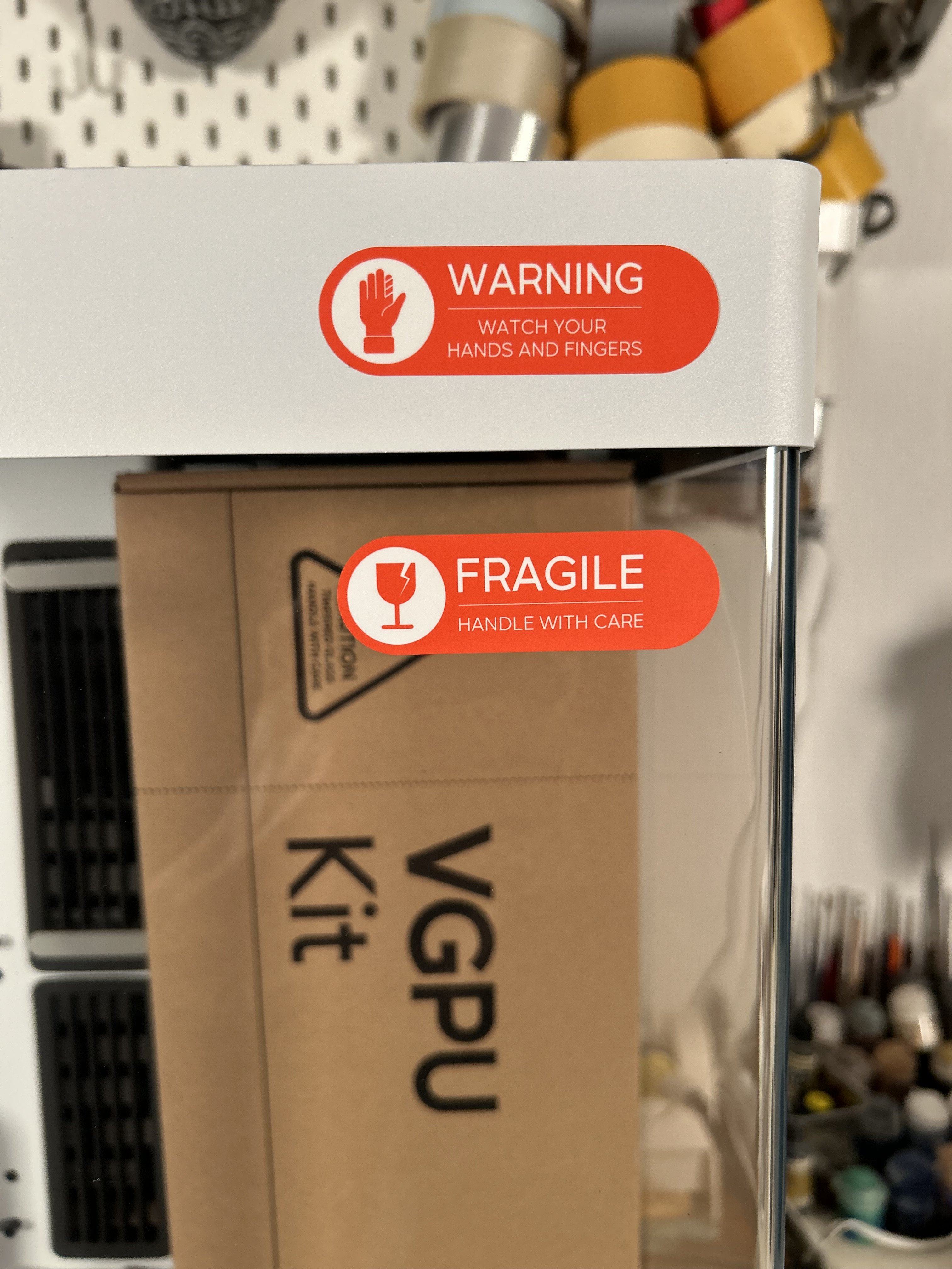

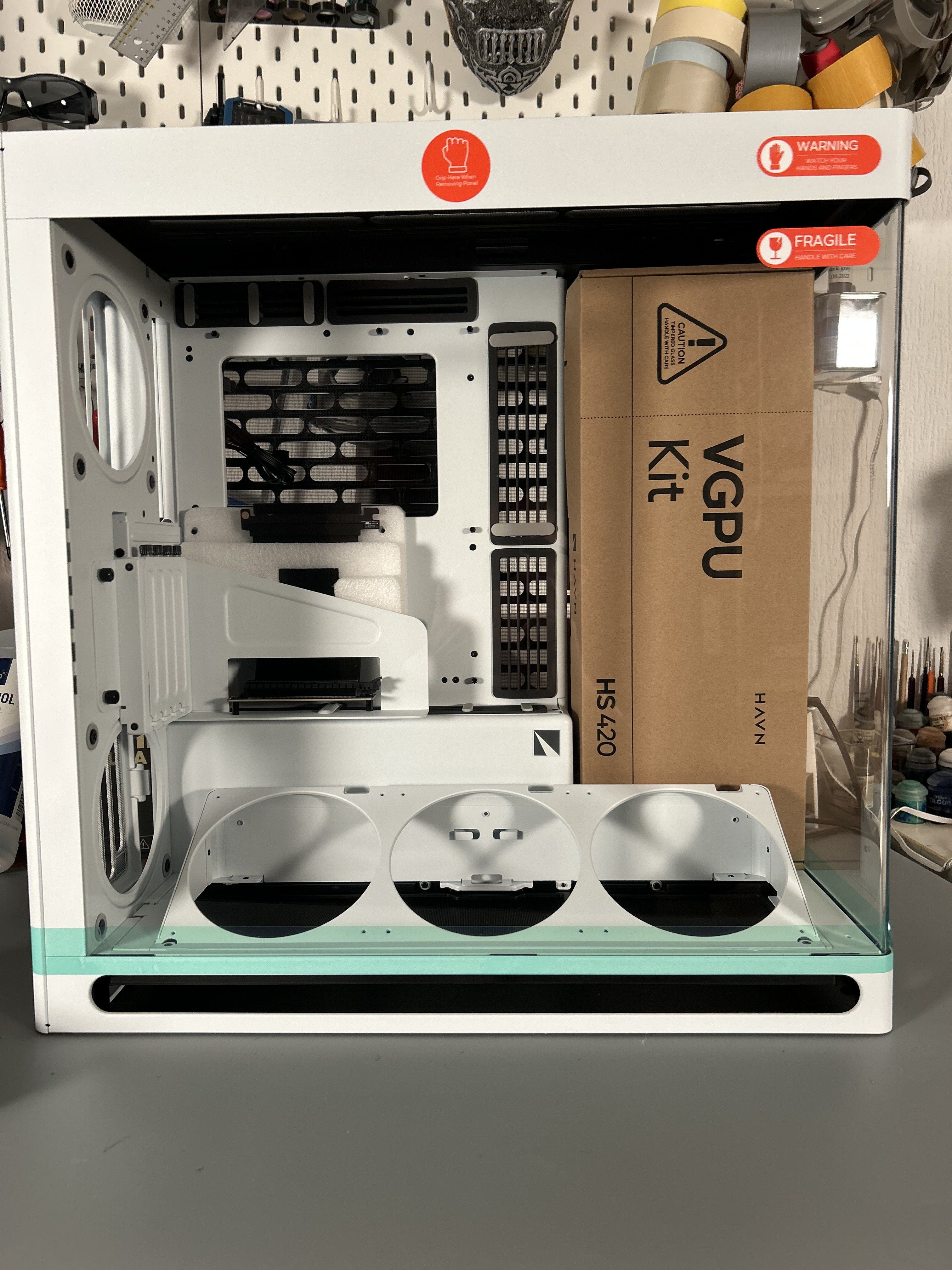

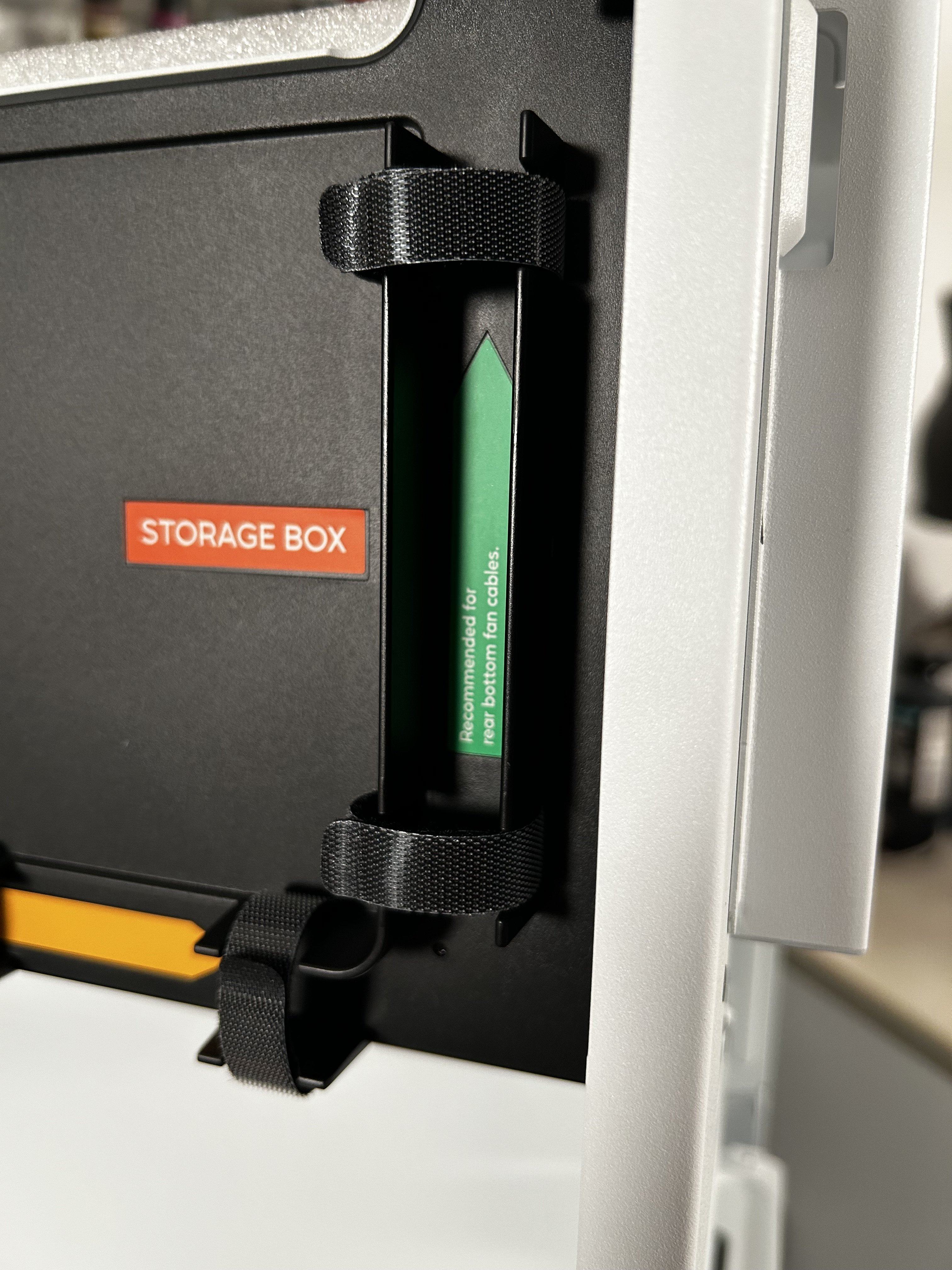

Hier mal noch ein paar Eindrücke von mir:
IMG_8463.jpegIMG_8464.jpegIMG_8465.jpegIMG_8466.jpegIMG_8467.jpegIMG_8468.jpegIMG_8470.jpegIMG_8473.jpegIMG_8474.jpegIMG_8476.jpegIMG_8477.jpegIMG_8478.jpegIMG_8479.jpeg

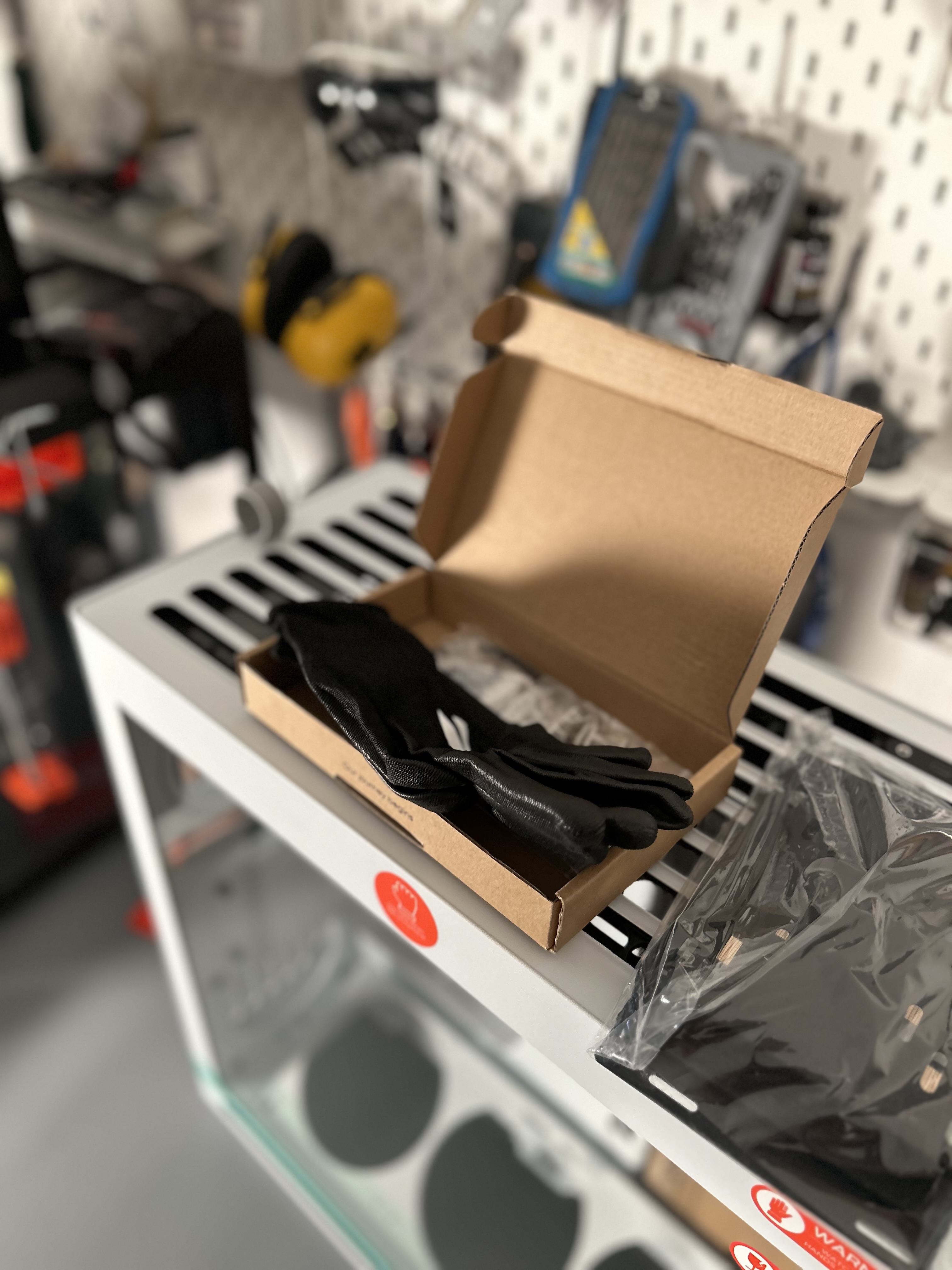

Apropos Beigaben, @Redphil meinte im Test, dass sein Sample Handschuhe im Lieferumfang waren, bei Dir auch?
Unserem Sample liegen zudem noch schwarze Handschuhe bei, die Fingerabdrücke vermeiden sollen. Diese werden allerdings in der Zubehörliste der Anleitung nicht aufgeführt, sodass wir nicht mit Sicherheit sagen können, ob sie auch bei den Modellen im Handel beiliegen.

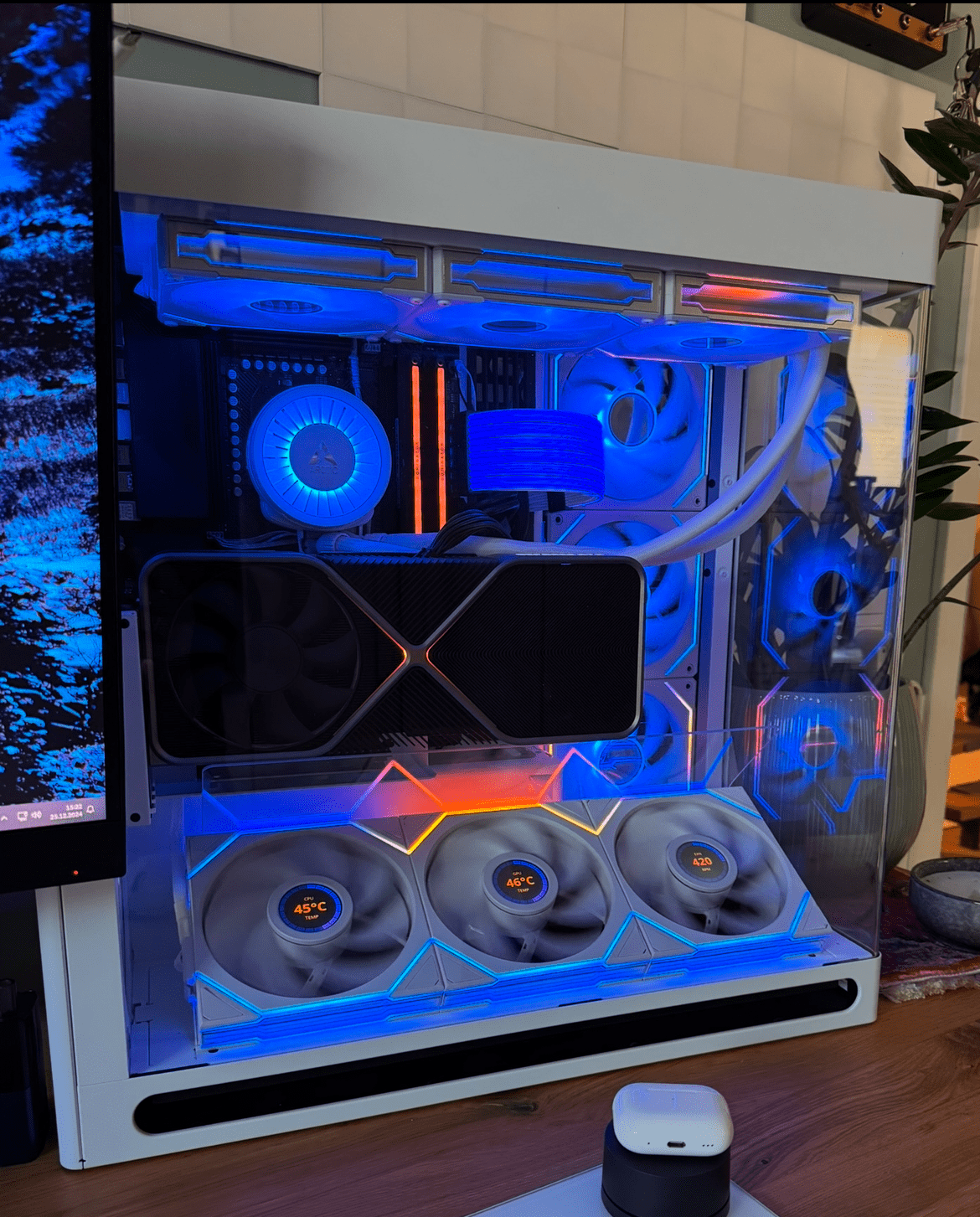

Ich hab meins gestern verbaut und kann ein wenig berichten. Meine Konfig:
- Havn 420 vGPU
- Asrock x670e PG Lightning
- AMD 9800x3D
- Artic Liquid Freezer 420 RGB
- NV 3090 FE
- Seasonic 1300W TX
- Corsair Dominator 6000 CL30
- 7x LianLi SL-Inf 140mm
- 1x LianLi SL-TL 140mm
Ganz generelles Fazit:
Das Havn ist rund um sehr hochwertig verbaut (mein Vergleich bezieht sich insbesondere auf ein NZXT H510Elite, das ich vorher hatte). D.h. die Bohrungen/Gewinde sind sauber; mir fielen an keiner Stelle Mängel auf. Der grundlegende Aufbau ist durchdacht, aber modular abhängig: d.h. um an diverse Teile zu kommen, müssen zunächst andere Komponenten entfernt werden. Bspw. die unteren Anschlüsse des Mobos erreiche ich nur, wenn ich das komplette VGPU Kit ausbaue - das nimmt mittlerweile mit Übung keine 15min in Anspruch, ist aber dennoch etwas Arbeit.
Das erste Wort, das mir zum Havn einfällt ist "schwer" - das Teil wiegt wirklich viel.
Negatives (in Bezug auf meinen Build):
  • das VGPU Kit lässt sich von der Tiefe verstellen - leider kollidiert selbst beim Maximum meine recht breite 3090FE mit den AIO Schläuchen der Artic. Bei der Artic lassen sich die Anschlüsse nur nach unten verbauen, sodass ich letztlich das Riserkabel aus seiner Halterung nehmen musste. Meine 3090 sitzt in den drei letzten der vier rückseitigen Slots: d.h. die 3 Slot 3090 muss bei mir den ersten Installationsslot aussparen, damit die AIO Schläuche dahinter verlaufen können - bei anderen AIOs/GPUs wird das Problem nicht bestehen
  • Ich find die Wartungsschächte auf der Rückseite prinzipiell klug, aber etwas zu klein - gerade das 24pin Mobo-Strom Kabel ist einfach zu breit für die Konstruktion
  • das Abdeckglas des VGPU Kits ist quasi ungeschützt: wenige Berührungen mit der GPU/oder beim Einbau reichen um es etwas zu zerkratzen
  • im vGPU Kit hängt meine 3090 etwas durch - da fehlt einfach eine Stütze auf der Gegenseite - bei mir liegt sie jetzt einfach auf einer Kante auf dem unteren Glas, mal sehen wie langlebig das ist. Das Problem einer fehlenden Stütze ist vor allem, dass es durch das vertikale Fan Kit unten kaum Möglichkeiten gibt, eine Stütze sinnvoll anzubringen.
Positives:
  • Preis: den find ich ehrlich gesagt angemessen: für 289€ bekommt man ein Hochwertiges Case und ein komplettes vGPU Kit - allein ein PCIe5.0 Riser Kabel kostet etwa 60€; der stabile Mount bei vielen Anbietern auch um die 40-60€: bewertet man das in dem Bundle mit, ist der Preis nach meiner Auffassung nicht hoch
  • Generelle Verarbeitung; das innovative Design, vor allem das gebogene Frontglas
  • Mir fehlen noch zwei Fan Controller zur Fankonfiguration aber bisher ist der Airflow (insbesondere im Vergleich zu meinem NZXT H510 davor) exzellent.
  • Generell bietet das Case recht viele Konfigurationsoptionen

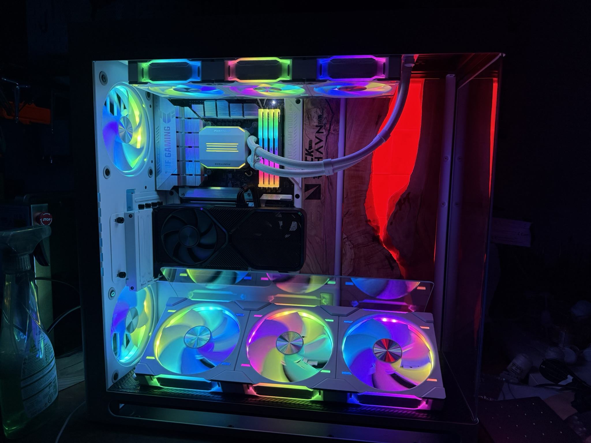

Also ich kann das Gehäuse ehrlich gesagt fast uneingeschränkt empfehlen. Die Verarbeitung ist extrem hochwertig, da wackelt nichts, alles in an seinem Platz und hat eine satte Materialstärke die Spaß macht.
Der innere Aufbau ist gut, ich konnte teilweise die Features aufgrund von Casemodding nicht verwenden (z.B. den hinteren Mainboard Tray zur Kabelführung), wobei ich es tatsächlich sehr innovativ wahrnehme.
Von der Optik ist das Gehäuse über jeden Zweifel erhaben, definitiv eines der schönsten Gehäuse die ich in den letzten Jahren gebaut habe (und das sind dann doch irgendwie einige ;) )
Das Lüftungssystem ist sehr gut gelungen, unten und an den Intake Lüftern sind Mesh Gitter angebracht, die Kabelführung funktioniert auch recht gut so dass man wirklich wenige Kabel sieht die den optischen Eindruck stören könnten.
Der gesteuerte Luftstrom führt bei mir zu extrem guten Ergebnissen in der Kühlleistung und hält mit insgesamt 4x 140mm Intake und 1x 140mm Out+320mm AiO Out die Hardware gut gekühlt (14700k+4070Super). Ich glaube persönlich dass wir in Zukunft noch mehr solche Konzepte sehen werden und erleben werden, da die Hardware ja scheinbar erstmal wieder heißer wird bevor die nächsten Prozesse umgesetzt werden. Und hier geht es eben schon auch sehr stark um Luftstromvolumen, da auch eine 5080/5090 die Abluft erst einmal in den Innenraum bläst.
Was mir gut gefällt sind die zwei RPM Steuerungen, hierdurch kann man die Einströmende Luft und die Ausströmende Luft an unterschiedliche Steuerkreisläufe legen.
Das VGPU Kit erfüllt seinen Zweck, es ist ein bisschen sperrig einzubauen, zumindest wenn man nicht jedes mal die unteren Lüfter ausbauen möchte (was aber eigentlich auch nur eine Modding Erfahrung ist).
Was mich nicht so begeistert ist überschaubar: Man braucht relativ viele Schritte um Hardware zu verändern. Das Gehäuse lebt davon dass die obere Abdeckung den Abschluss bildet, hier muss man immer erst ran, dann die entsprechenden Schrauben lösen, etc. Aber das ist bei Aquarium Gehäusen relativ normal und insbesondere hier verständlich, da die Glasfront ja aus einem Guss ist und daher im Block entnommen werden muss.
Für eine Aktualisierung des Gehäuses würde ich mir BTF/Project Zero Kompatibilität wünschen, da es grundsätzlich kein Problem in der Hardware ist (ich habe die entsprechenden Löcher eben ausgefräst). Dann bräuchte man noch eine Blende vor dem Mainboard, die das optisch abschließen würde. Aber das sind alles Details, die findet man bei anderen Gehäusen auch und wie gesagt, es wird extrem viel richtig gemacht.
Wie man sieht, ist das Gehäuse insgesamt so mit drei Kabeln ausgestattet. Das ist schon ziemlich nah am Optimum der Sauberkeit :)
Wer mehr sehen will, dem kann ich meinen Thread hier im Forum empfehlen oder auf meinem Instagram-Kanal: Yargen Mod auf Instagram
