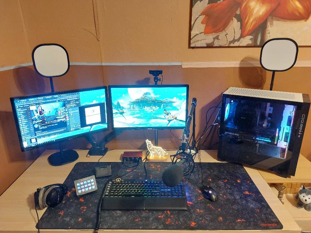

Das einzige, das neben dem Monitor steht ist ein Elgato Keylight air, das sollte aber keine Probleme verursachen oder ?
Im Anhang ein Foto, wie mein aktuelles Setup aussieht. Die Keylights Air haben einen eigenen Stromanschluss und sind mit dem Wlan zur Steuerung per Streamdeck verbunden.

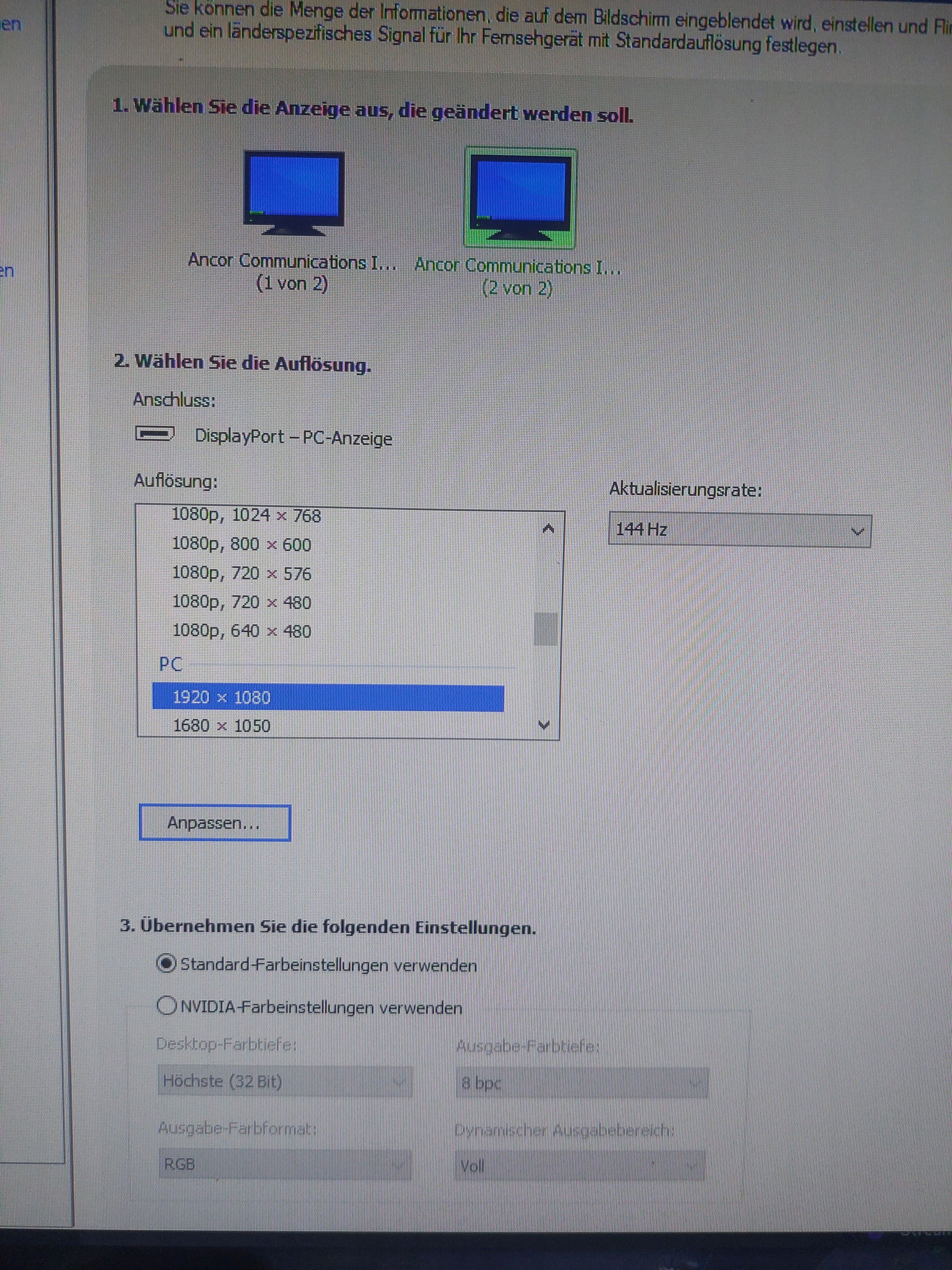

Die Auflösung auf welcher gespielt wird ist die native Monitorauflösung?
Irgendeine Auflösungsskalierung findet nicht statt?
FSR, DLSS und XeSS sind aus?
Ich spiele auf der empfohlenen Auflösung von derzeit 1920 x 1080, ist auch in der Nvidia Systemsteuerung so eingestellt (Auflösung ändern -> PC -> 1920x1080). Habe die Auflösung bei dem Punkt >PC< eingestellt und nicht bei >Ultra HD, HD, SD< .
Ingame wird DLSS genutzt, konnte aber keinen Unterschied erkennen bei eingeschaltetem oder ausgeschaltetem DLSS. Dieser stand auf Qualität ingame.

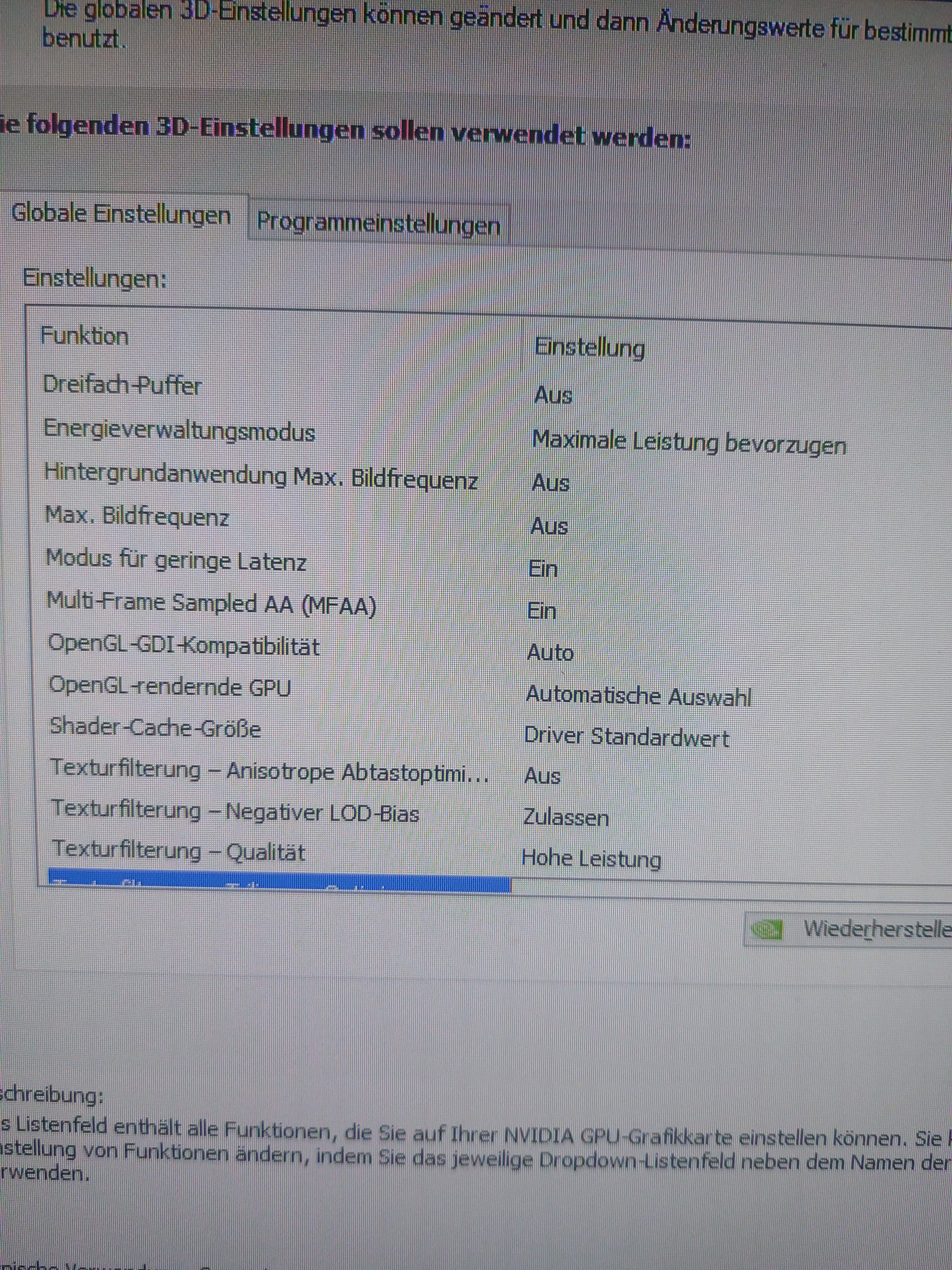

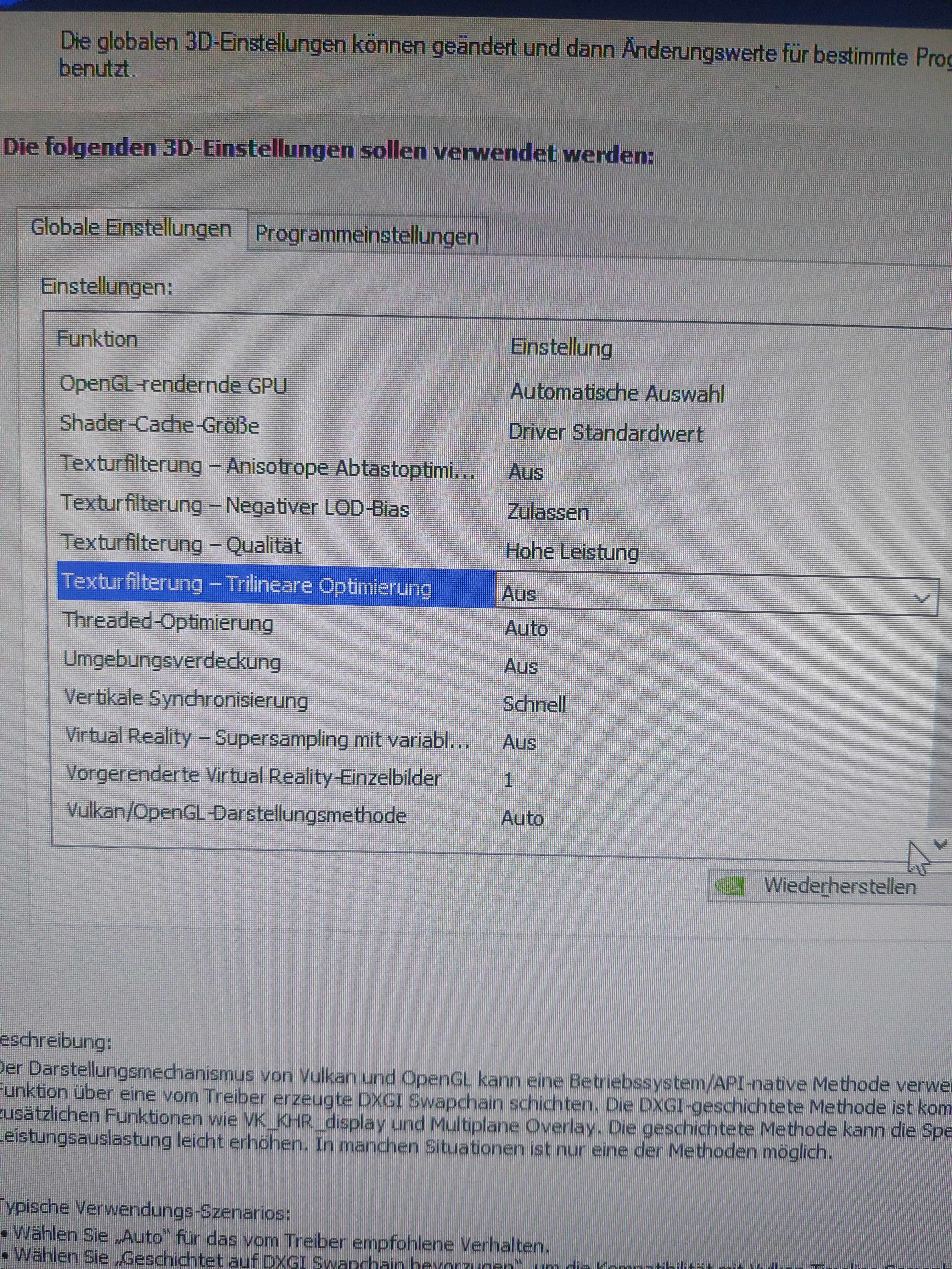

Unten meine Nvidia Einstellungen für 3D Einstellungen, falls die helfen.
Und ja, dieser Effekt kommt meinem Krisseln ingame echt nahe : o Nur weis ich weder wie ich diesen noch diese Wellen beheben kann.
