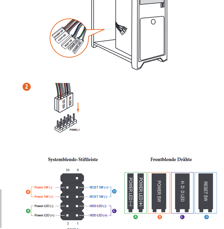

Frontpanel pin richtig angeschlossen lt. Anleitung
Bild laut Handbuch deines Mainboard.
und nicht + und - verwechseln

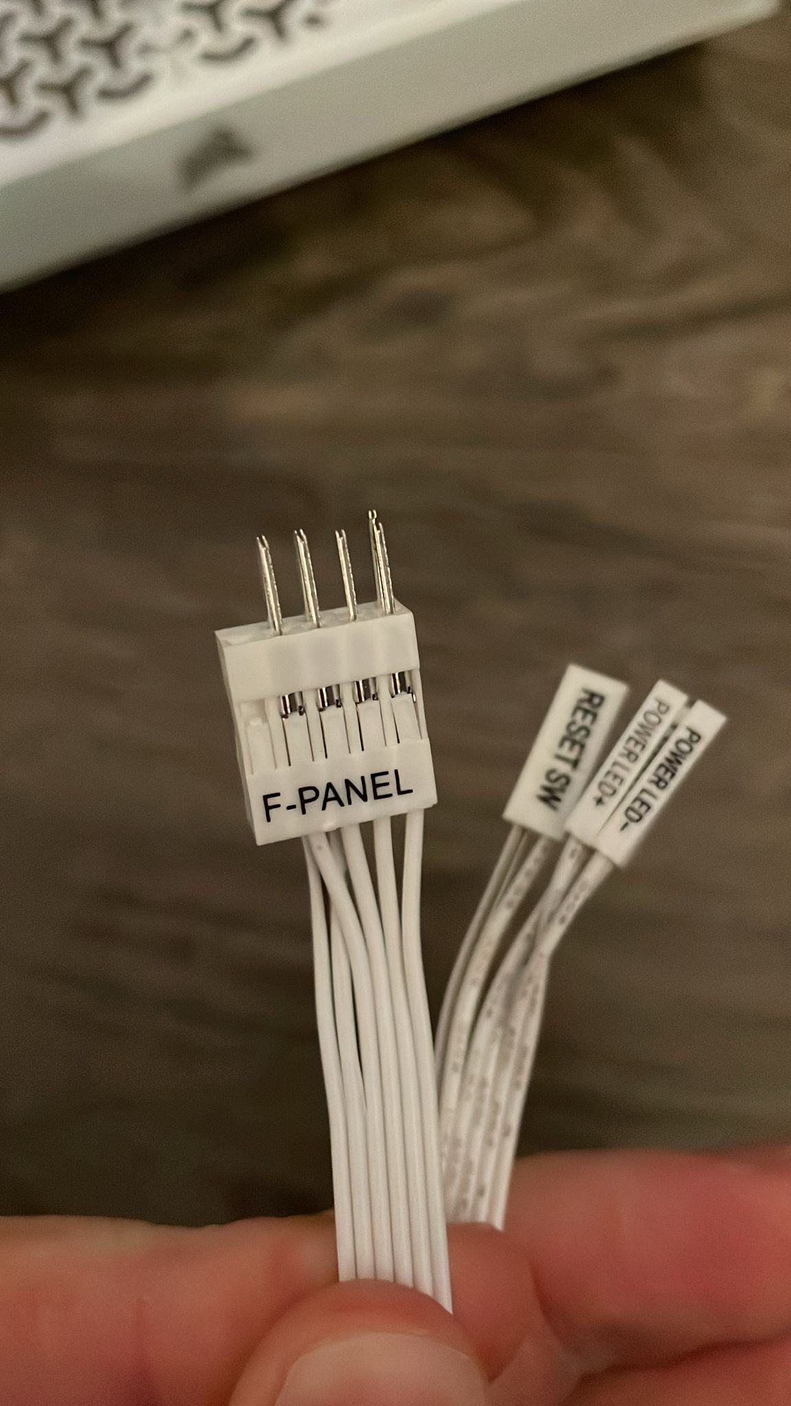

Ich habe noch ein "F-Panel" auf Power SW, ResetSW und LED Kabel, aber ich wüsste nicht wo das dran soll. Den F-Panel Anschluss hab ich ja schon am Mainboard angesteckt

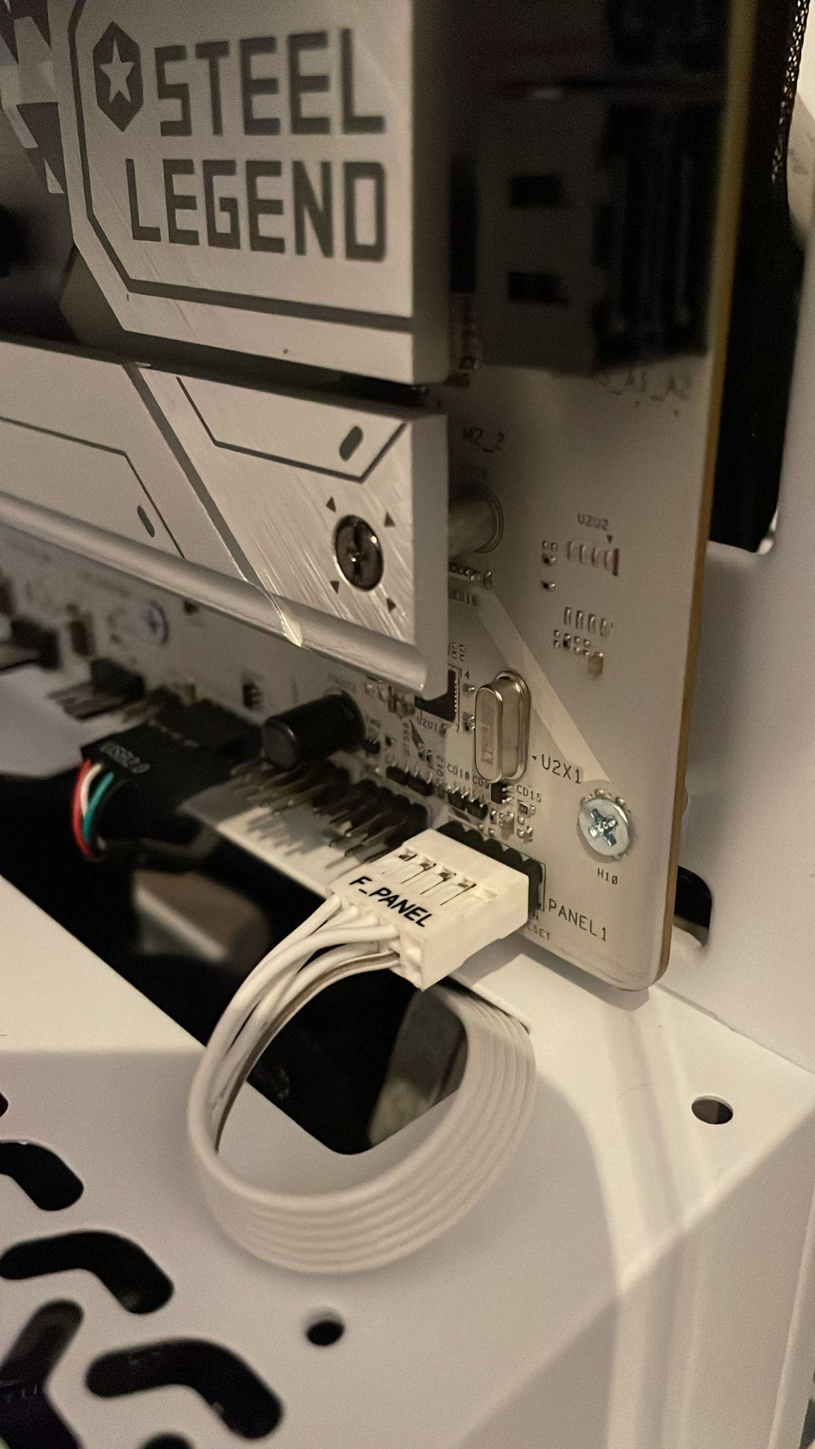

Also pack ich den "F-Panel" Stecker nicht direkt aufs Board sondern an das zusätzliche "F-Panel" Kabel und dann wie auf dem Bild ans Mainboard?
Hab es so probiert aber kein Erfolg

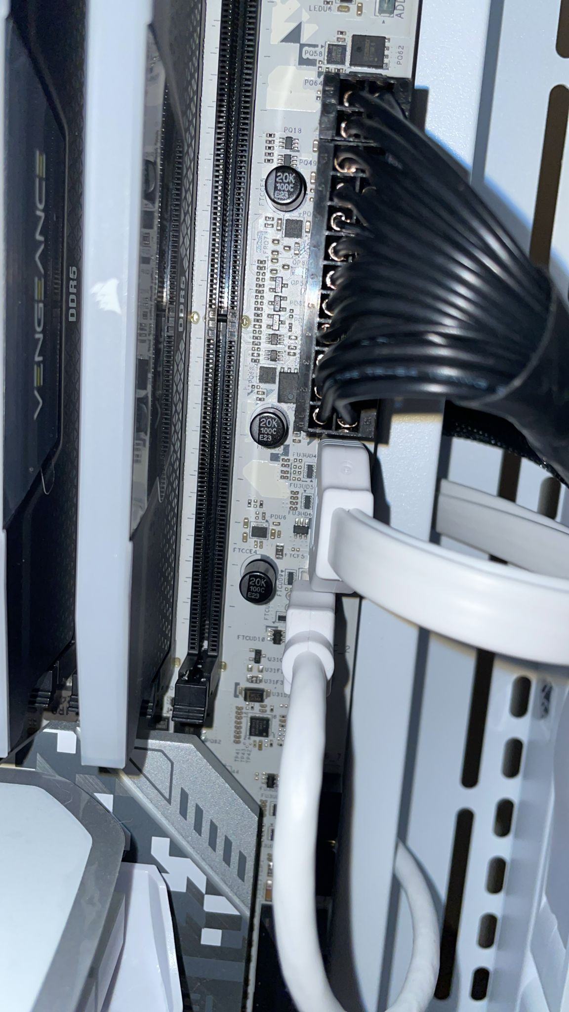

Jetzt hast du den Frontpanel connector vom Corsair 3500X
einfach mal so auf das ASROCK B650 Steel Legend WiFi gesteckt.
wenigsten PIN Layout mit Handbuch verglichen ?

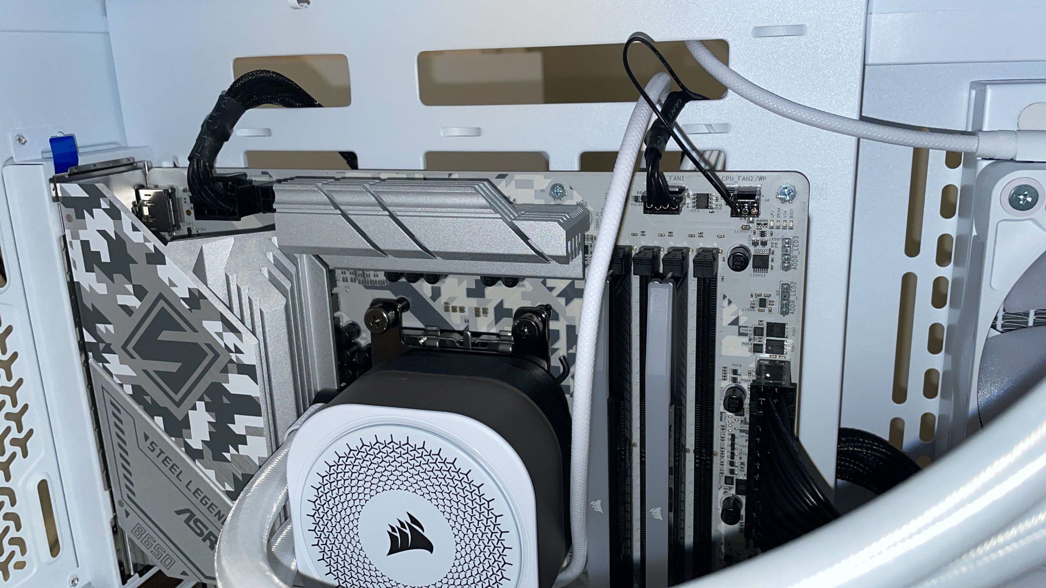

Den Bildern nach steckt Dein RAM schon mal in den falschen Slots.
Bitte umstecken in 2 und 4 von der CPU aus gesehen.
Danach BIOS-Resett über die dafür vorgesehenen Pins durchführen und ein wenig Zeit geben.

Pin-Layout hab ich verglichen.
ja sicher . Aber die Hersteller haben teilweise unterschiedliche Pin Layout. Leider immer noch.
Dein Corsair F.Panel connector weiß ja nicht das er auf ASUS muss.

du musst dementsprends dann die pin auch so einstecken wie lt.Mainboard gefordert wird.

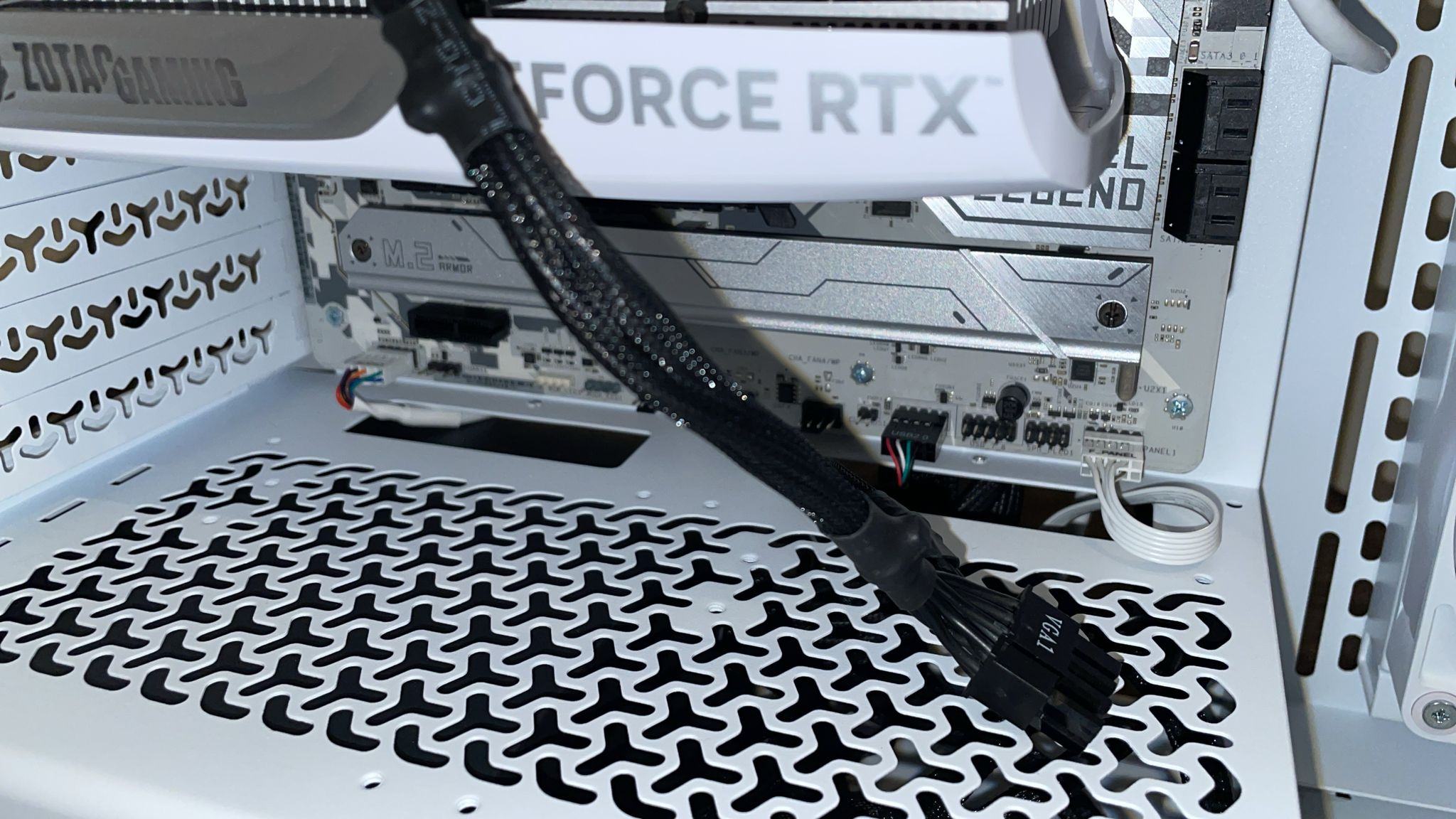

bild 4 erscheint mir seltsam..
ich weiß nicht was du da angeschlossen hast. Das soll bestimmt nicht so ungewollt aussehen.

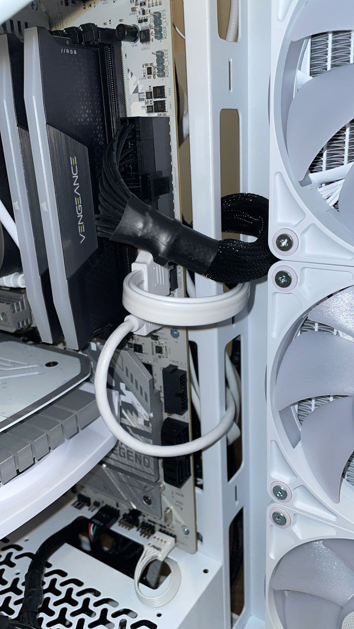

da sind ja links oberhalb von CPU extra Strom Anschlüsse lt. Handbuch 2 x 8 pin.
die müssen auch vom NT belegt werden.
Da steckte dann wohl ein entscheidender Stromstecker nicht richtig (oder der oben erwähnte Kurzschluss). ;)
