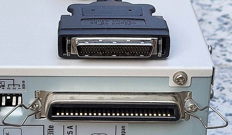

Ein netter Zeitgenosse hat mir jetzt einmal einen Adaptec-PCMCIA-1460B mit Kabel leihweise überlassen (bevor ich ihn kaufe) - Problem: das zum Adaptec zugehörige SCSI-Kabel hat einen HD50-Stecker (male) und der passt nicht direkt in den Scanner. Wobei sich das Problem anscheinend wie folgt darstellt:

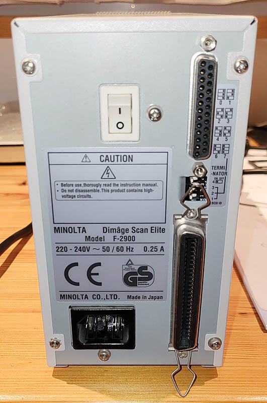

  1. Der Scanner hat 2 Anschlussbuchsen - eine DB25 (SCSI-I)-Buchse sowie eine Centronics-Buchse (siehe Foto).
  2. Weiters hat er einen Dipschalter, womit man SCSI terminieren kann.
Laut Manual, das ich noch auftreiben konnte, muss der SCSI-Adapter an die Centronics-Buchse dran + am Dipschalter ist zu terminieren (der DB25 dient zum Anschluss weiterer SCSI-Geräte).

Das ist genau der Adapter, den ich jetzt leihweise zur Verfügung gestellt bekommen habe - könnte ich käuflich erwerben (und wäre noch ein wenig teurer als der von Dir verlinkte). Allerdings besteht mit selbigem das Problem, dass das Kabel vom Adaptec 1460B einen HD50 (=SCSI-II)-Stecker besitzt, während es in einen 50-poligen Centronics-Stecker (SCSI-I) rein soll ... siehe Foto-1.

  • gibt's irgendwo einen Adapter HD50 (SCSI-II) female auf Centrino (SCSI-I) 50-pol. male, der es mir ermöglicht den Stecker des 1460B in die Buchse des Scanners zu stecken...

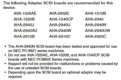

  • oder Plan-B: ich geb' den PCMCIA-Adaptec-slim-1460B zurück und such' nach einem anderen SCSI-Adapter, den es als PCMCIA-slim-Ausführung mit passendem Centronics-SCSI-I-Stecker gibt (die Liste der passenden lt. Manual im Foto-2) oder
