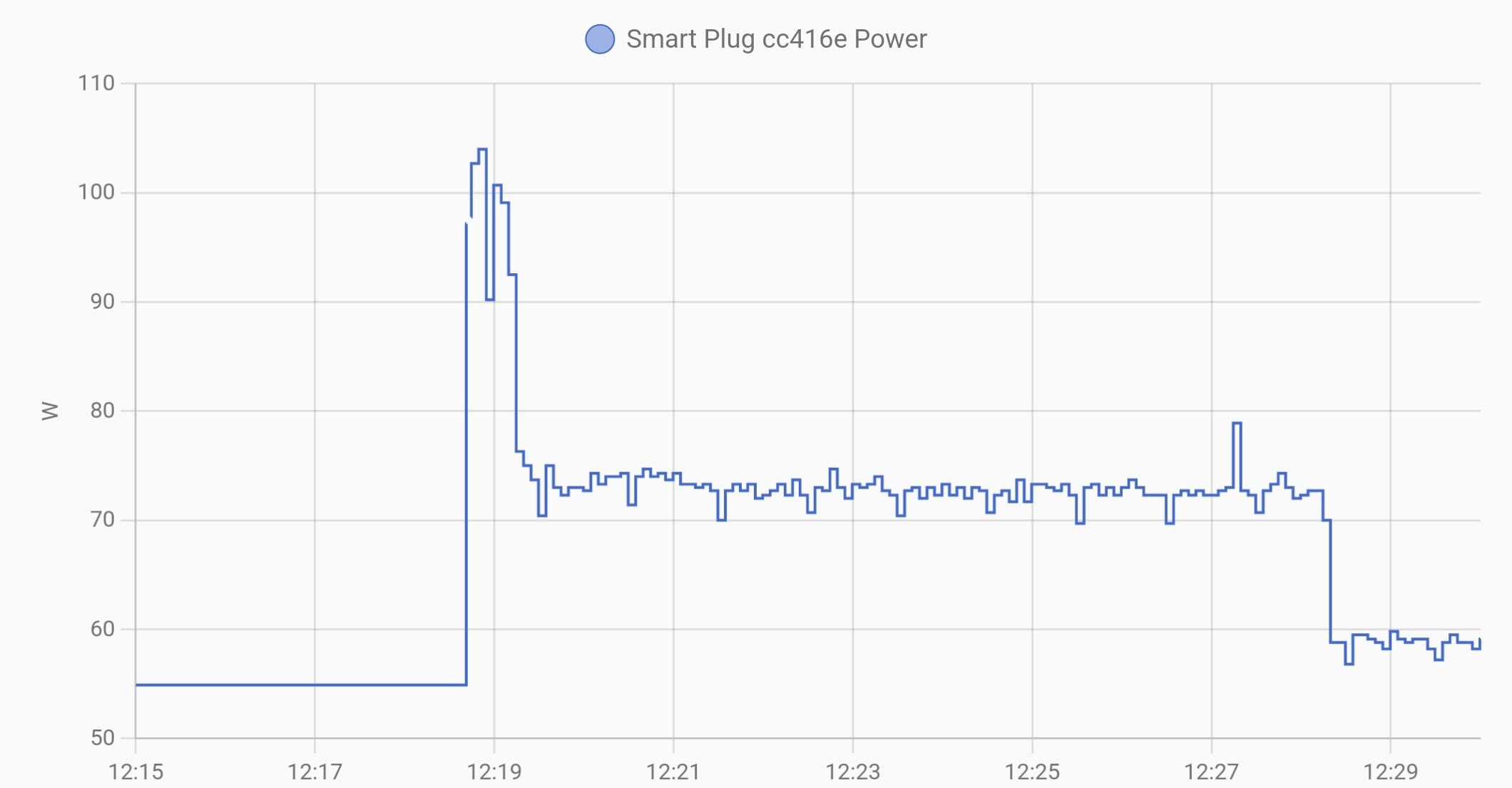

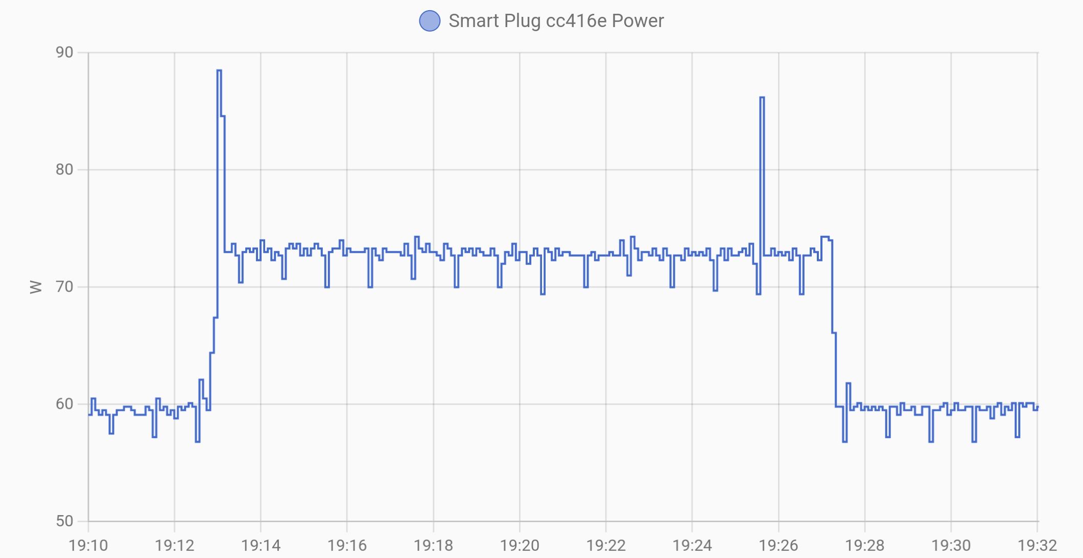

Ich melde mich mal aus dem Nachbarbeitrag mit dem MJ11 zurück.
Mit einer Speicherkonfiguration die nicht super "absurd" ist (also DDR 4 ECC REG mit 32+4 Chips pro Ram Riegel aus der Anfangs DDR4 Zeit drauf -> Sehr billig), rannte das Board bei mir mit normalem Dual Rank DDR 2 (non ECC) und 2133MHz auf anhieb. Ich würde vermuten, dass eine Normale Bestückung mit 2x DDR4 ECC Single Rank auch auf anhieb läuft. Also das was du auch auf andere aktuelle Server Boards setzten würdest. Die sehr günstigen DDR4 ECC REG Riegel laufen ja z.B. auch mit keiner anderen "kleinen" CPU von Intel oder AMD zusammen.
Was den Idle Stromverbrauch angeht, kommt es heute wie früher sehr auf das Netzteil an. Ich würde hier Empfehlen irgendein 20€ Netzteil bei Ebay aus alten Dell Rechnern zu kaufen. Diese haben "nur" 255W aber erreichen 80plus Gold. Du kannst natürlich auch 80€ für ein aktuelles Netzteil ausgeben, das holst du vom Preis jedoch nicht wieder rein, denn die meisten laufen sogar ineffizienter da die Maximalleistung höher ist.
Auch der 4350g und die AMD Plattform ist zwar effizient aber im Idle nicht Stromsparend und vermutlich nicht wesentlich besser als das MJ11, das allerdings noch IPMI mit sich bringt.
Für dieses Feature ist das MJ11 übrigens absolut im Durchschnitt vom Stromverbrauch her (verglichen mit nem HP-Microserver Gen8 und Gen 10plus).
Dennoch wirst du z.B. mit jedem noch so altem Fujitsu Server Board auf Intel Basis und passendem 12V Only Netzteil diese Werte nochmal um 5W bis 10W unterbieten!
Am Ende musst du es dir einfach mal durchrechnen sich das Stromsparen im Vergleich zu den Anschaffungskosten lohnt.
