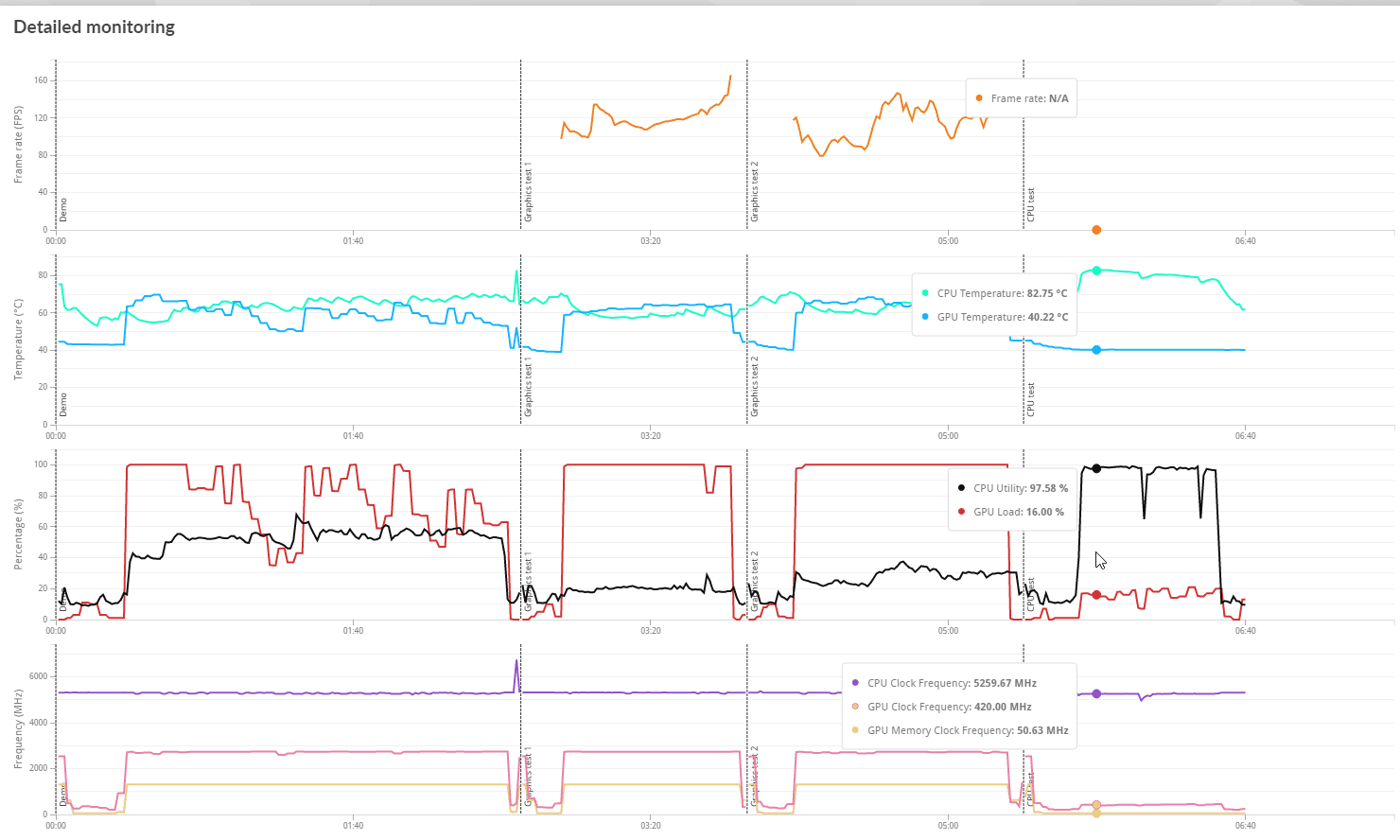

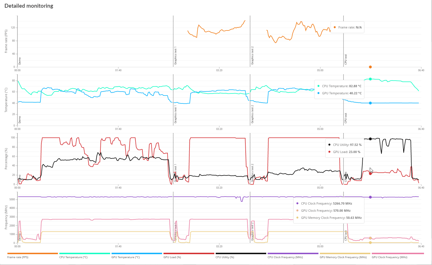

kann mir bitte jemand helfen und sagen, wo die Einbrüche der CPU im Timespy herkommen und wieso die GPU im CPU Test (letzer Abschnitt) eine Auslastung hat?
Die Einbrüche der schwarzen Linie verwundern mich etwas, genau so wie die GPU auslastung im letzen Abschnitt.

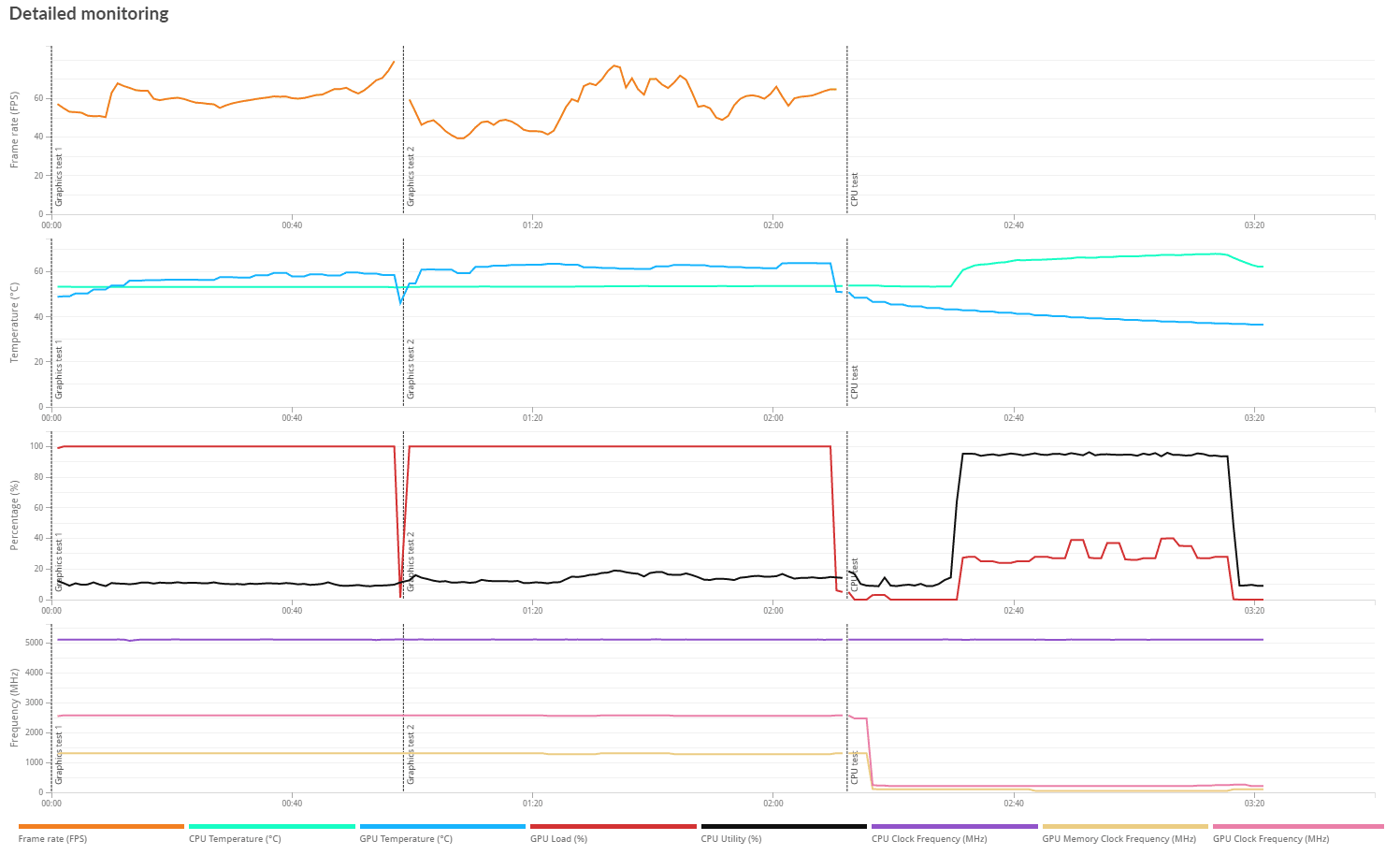

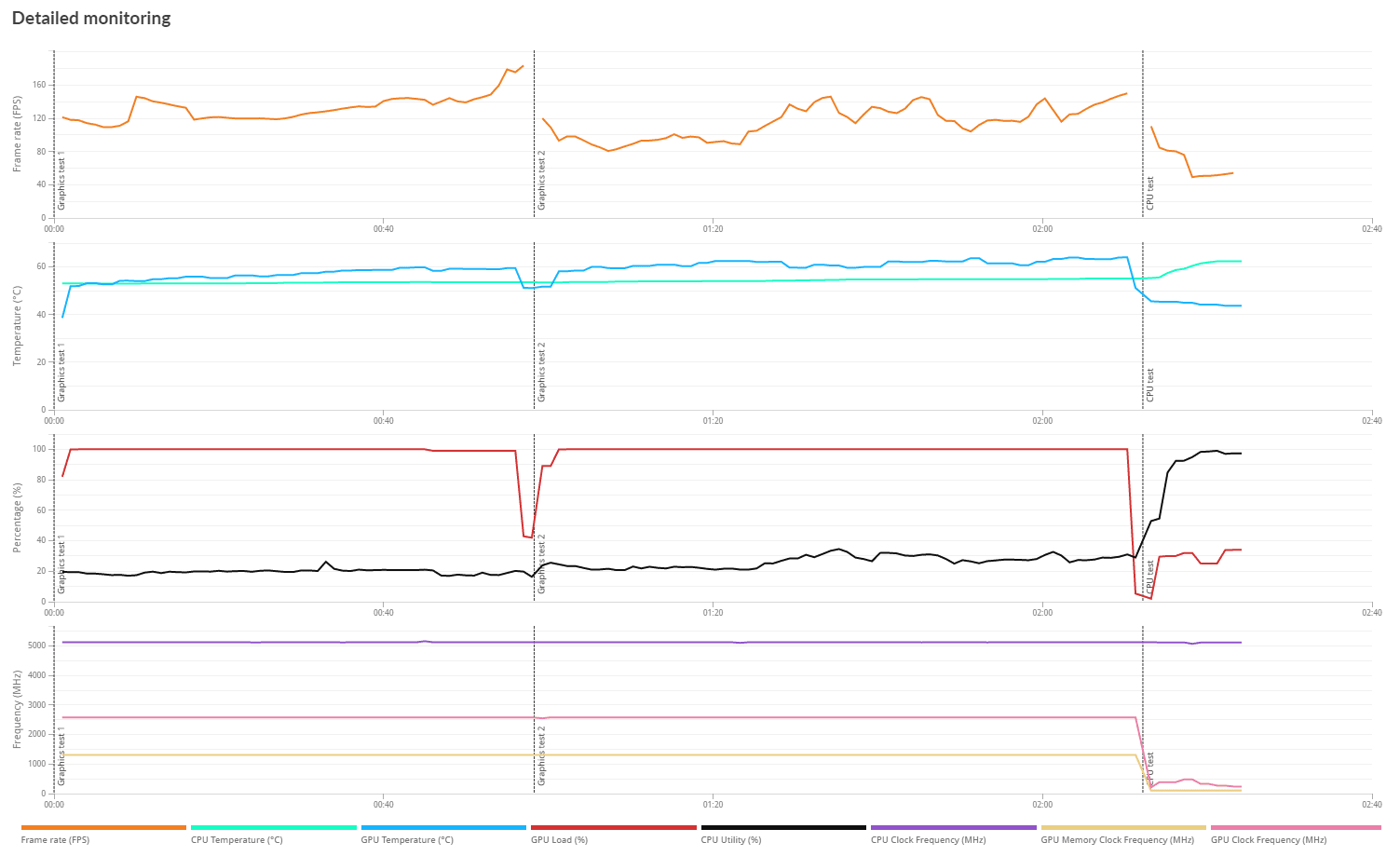

Während es bei einem nahezu identischen Rechner von @Benjamin1990
keine CPU einbrüche gibt und die GPU bei quasi 0% auslastung ist. (letzter Abschnitt)

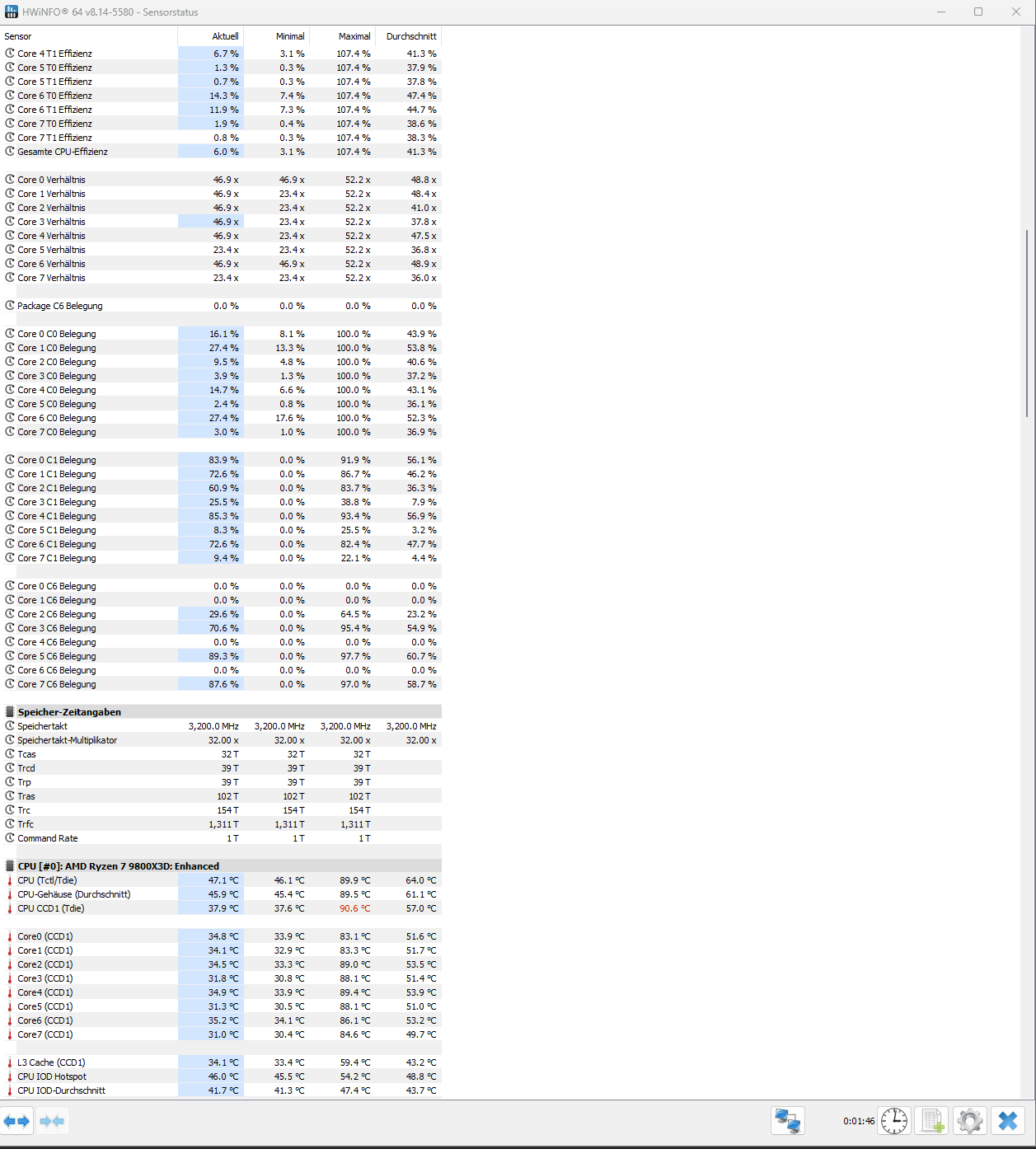

Temps siehe Screenshot (Cr23)
die Temps aus dem timespy sieht man ja in der Kurve weiter oben (82°)

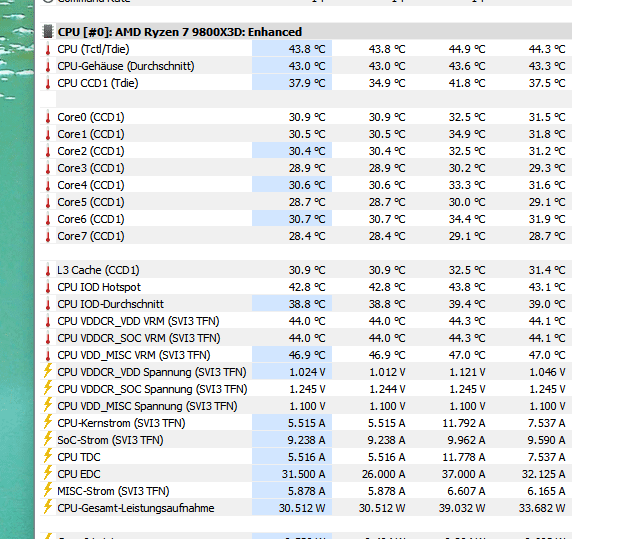

Temps in Windows idle:
Der Screenshot der oben angehangen ist (HW Info mit den 90,6°C im CPU CCD1 ist nach einem CR23 run.
Die Temps des Timespy sind ja dem timespy screenshot selber zu entnehmen

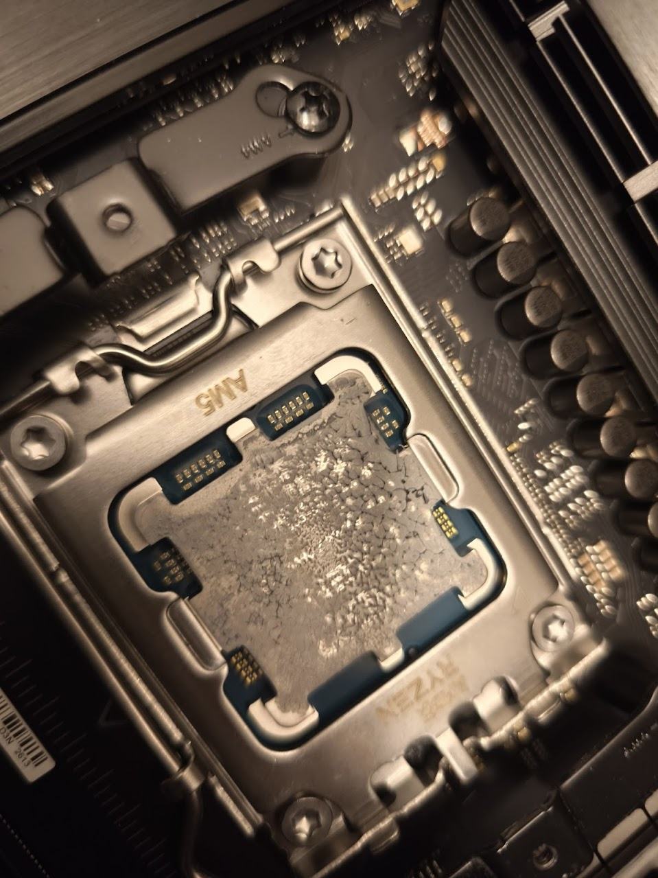

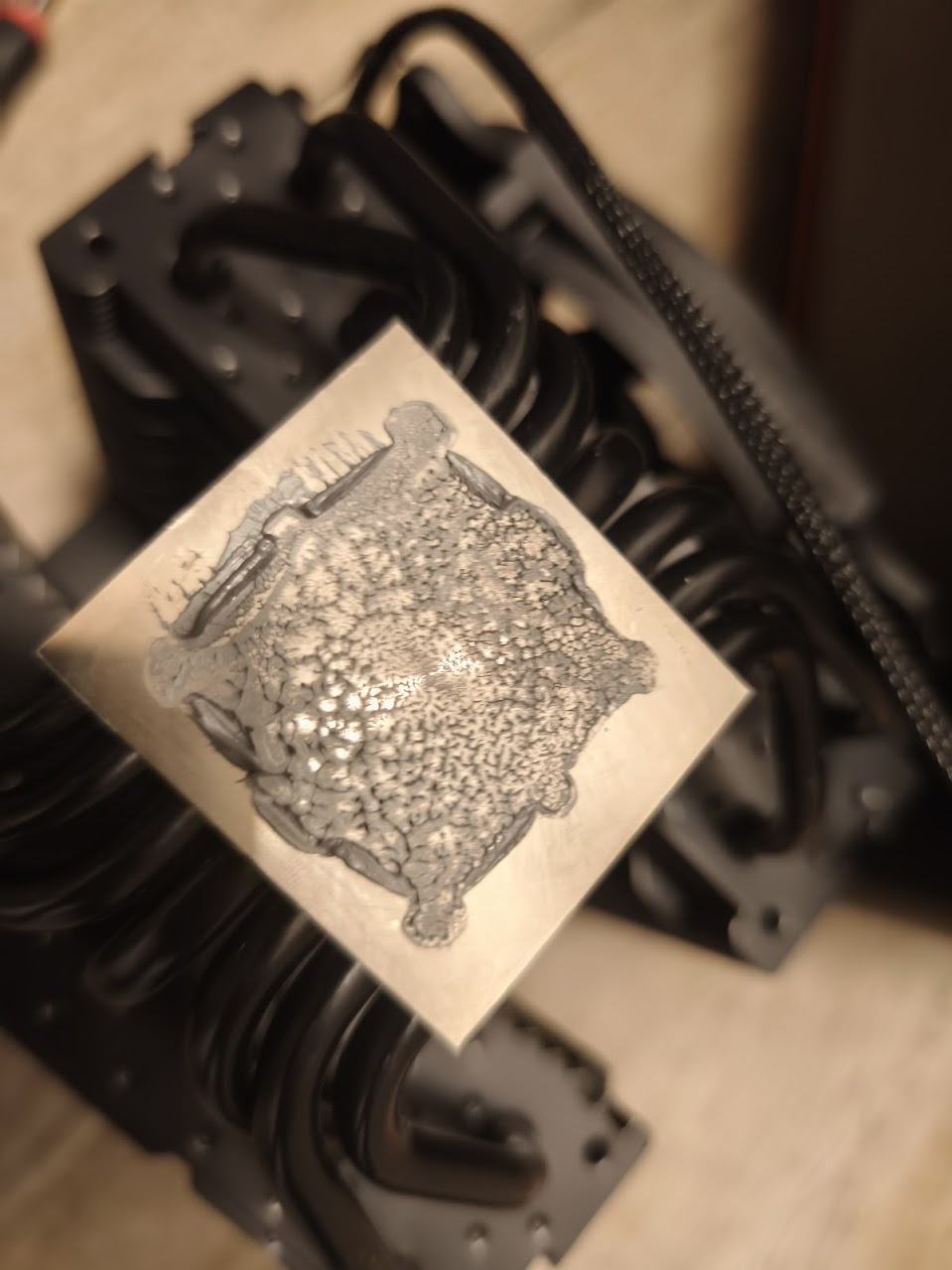

Kühler gerade noch mal abgebaut, Ergebnisse des Abruckes im Anhang.
Mehr als festziehen kann ich den nicht. der Dark rock pro 4 hat eine Brücke. wenn die Brücke auf gegen die beiden Halter Mainboardseitig gezogen ist, ist ende.
2024-11-15 11_49_01-Installation_ Dark Rock Pro 4 (AMD AM4 _ AM3(+), Intel LGA 1151 _ 2066) _ ...png
ja, habe ich von @schakusa schon gehört, dass scrush da auch bisschen "pech" hat. Ich würde mir auch einen neuen bestellen, allerdings sind nirgendwo welche zu UVP verfügbar.
Bin jetzt am prüfen, ob eine AIO hier vielleicht hilft.
