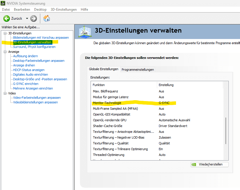

Wenn Du alles eingestellt hast und Dein Monitor kompatibel ist müsste es so aussehen. Also bei Monitor-Technologie "G-Sync" wählen.

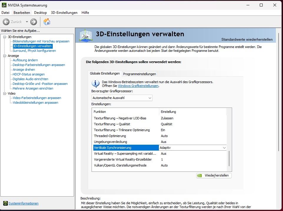

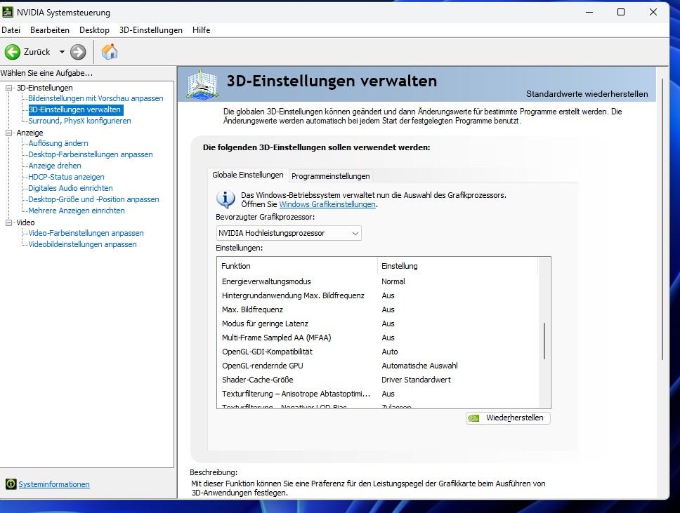

Kann ich leider nicht auswählen. Was wäre denn überhaupt der Unterschied zu Vertikale Synchronisierung: Adaptiv. Ist es das nicht?

Ja es ist im Prinzip Adaptive Sync. Allerdings sollte es auch bei G-Sync Compatible- und Freesync-Monitoren i.d.R. als G-Sync angezeigt werden.
Ich habe einen "echten" G-Sync-Monitor, daher wird bei mir alles korrekt angezeigt. Aber vielleicht meldet sich hier noch jemand, der das aus eigener praktischer Erfahrung wiedergeben kann.
