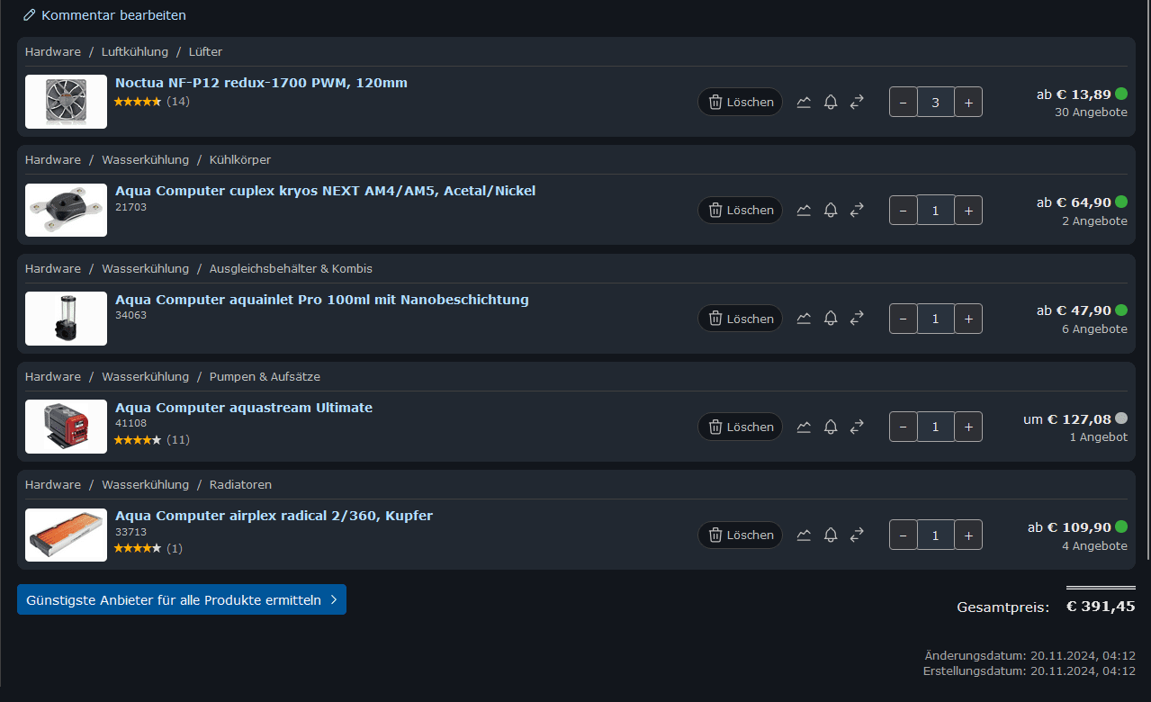

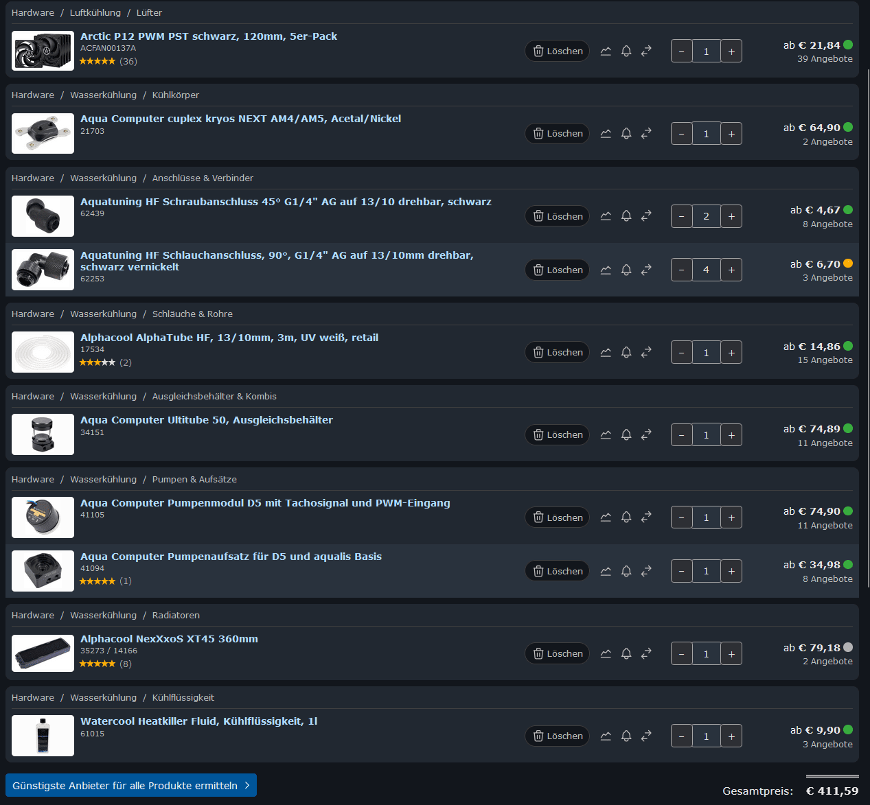

Aquatuning:
Alphacool NexXxoS ST30 Full Copper X-Flow 360 64,33 €
Alphacool VPP Apex Pump 65,32 €
Aquacomputer cuplex kryos NEXT AM4/AM5/ Acetal/Kupfer 62,97 €
Arctic P12 PWM 4x 17,24 €
Mit Versand 214,85 €
Aquacomputer:
ULTITUBE D5 100, Fittinge, Schlauch, Kugelhahn, Doppelnippel und etwas DPU ~ 140
Sind ca. 350 €
Vielleicht noch ein paar Winkel mit rein.
