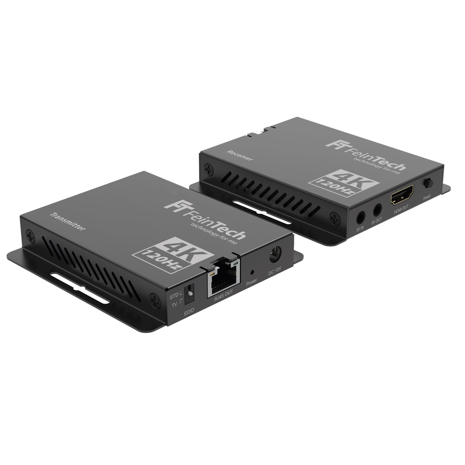

Du könntest HDMI/LAN Konverter nutzen. Aber bei 4k@120Hz nicht gerade günstig...
Beispiel (hab keine Erfahrungen mit dem Hersteller):
