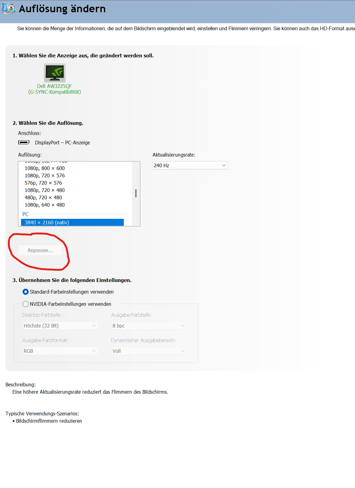

Hallo an alle,
ich wollte eine custom refresh rate im Nvidia Control Panel erstellen, aber die Taste "Anpassen" ist ausgegraut und ich kann nichts machen. Kann mir vielleicht jemand sagen, wie ich das aktivieren kann?

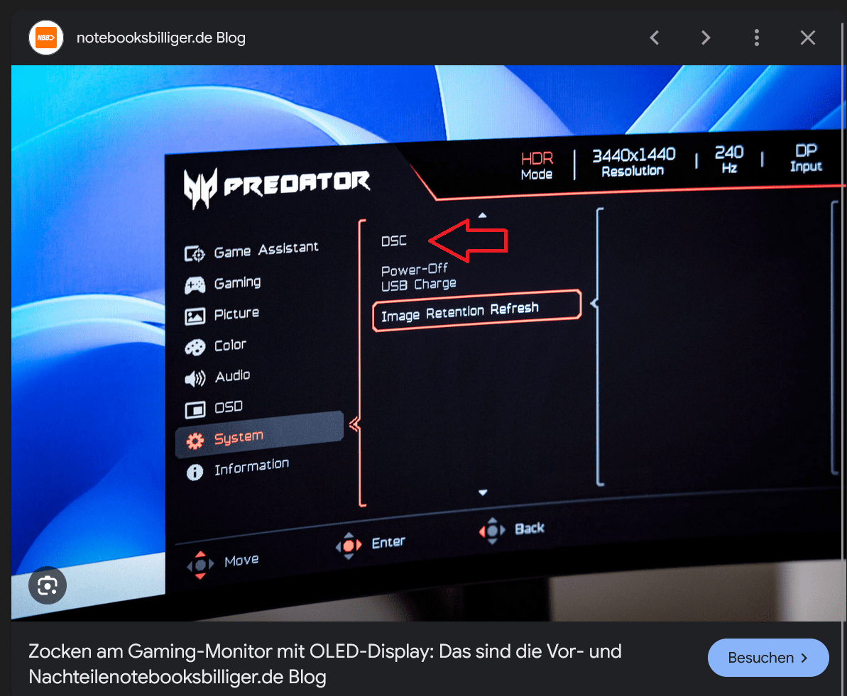

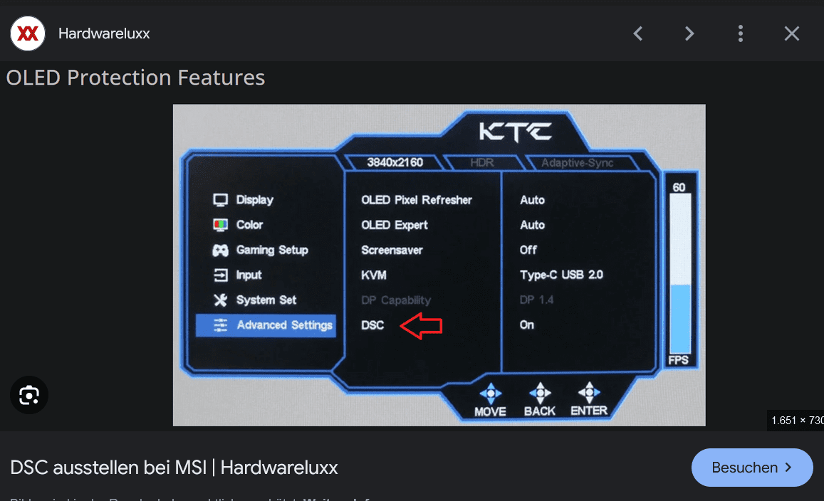

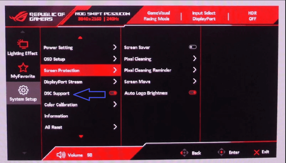

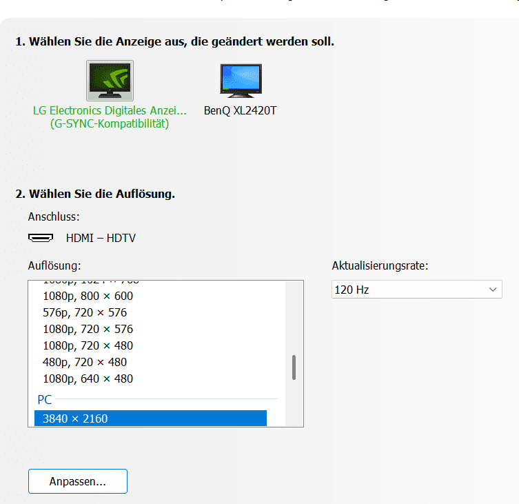

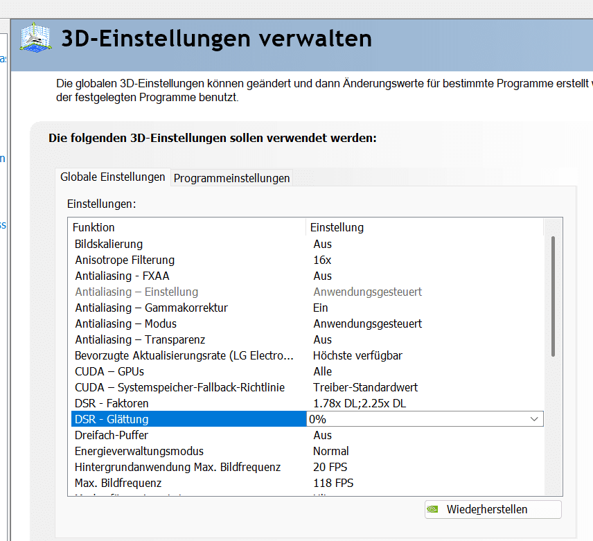

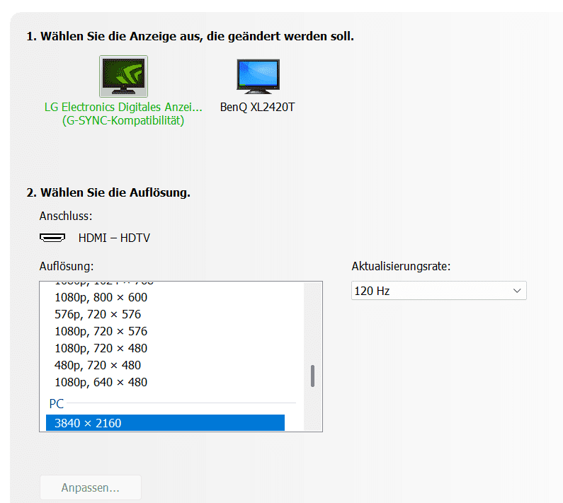

Eventuell DSR / DLDSR oder DSC Aktiv ? .. Wenn ja mal deaktivieren

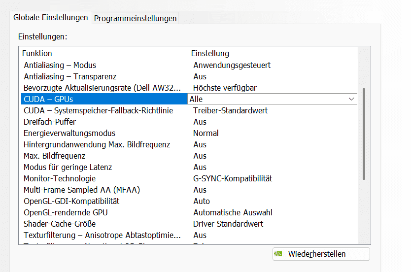

DSR An : ----------------------------------------------------------------------------- DSR aus :

Da hast du wohl recht. Grade mal gegooglet, bei meinem Alienware scheint es so zu sein, dass DSC "forciert" wird, man kann es gar nicht deaktivieren. Bedeutet dann wohl, dass ich die Funktion in der Nvidia Systemsteuerung allgemein nicht nutzen kann?
Sollte dem so sein dann sieht es ganz danach aus.
Vielleicht gibt es ja demnächst ein Firmware Update für dein Monitor der ein DSC Switch im Monitor Menu einfügt

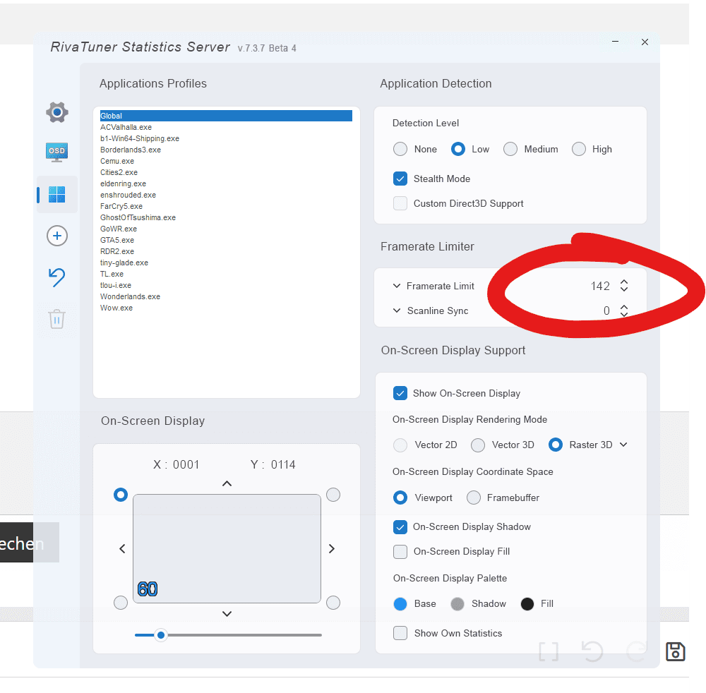

FPS cap auf 2-3 unter der max range deines monitors. bei 240hz setzt du das cap auf 238fps
dein monitor arbeitet bei 238fps mit 238hz
genau dafür ist adpative sync ja gedacht
du kannst das fps cap z.b. im treiber setzen oder in rivatuner unter global

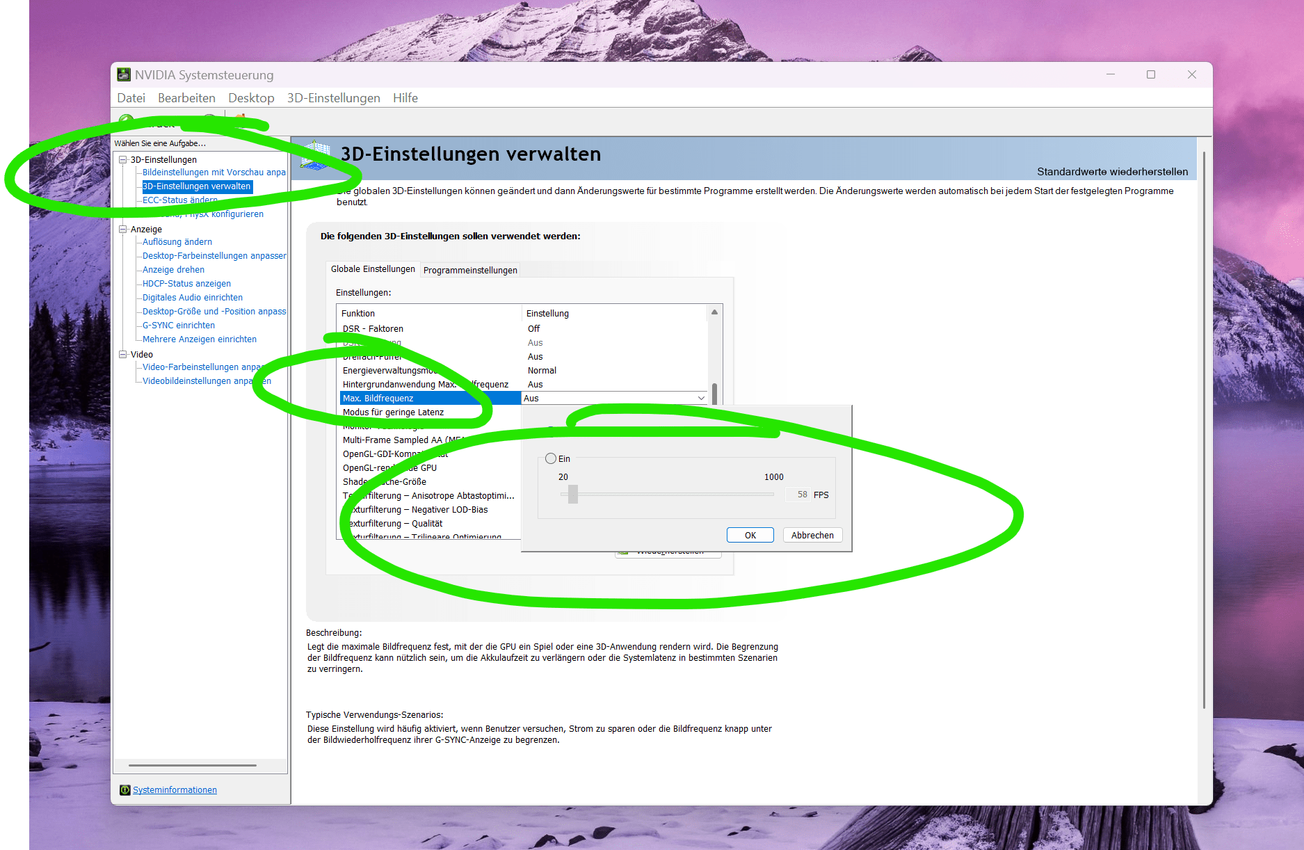

Ich habe jedenfalls nun den von dir empfohlenen Tipp befolgt und in der Nvidia Systemsteuerung die max FPS auf 230 gesetzt. Gleich mal Cyberpunk getestet und das Flimmern im Menü ist effektiv verschwunden. Vielen vielen Dank dafür. Keine Ahnung warum die "vollen" 240Hz dieses Problem verursachen und ein cap von 230fps nicht?
