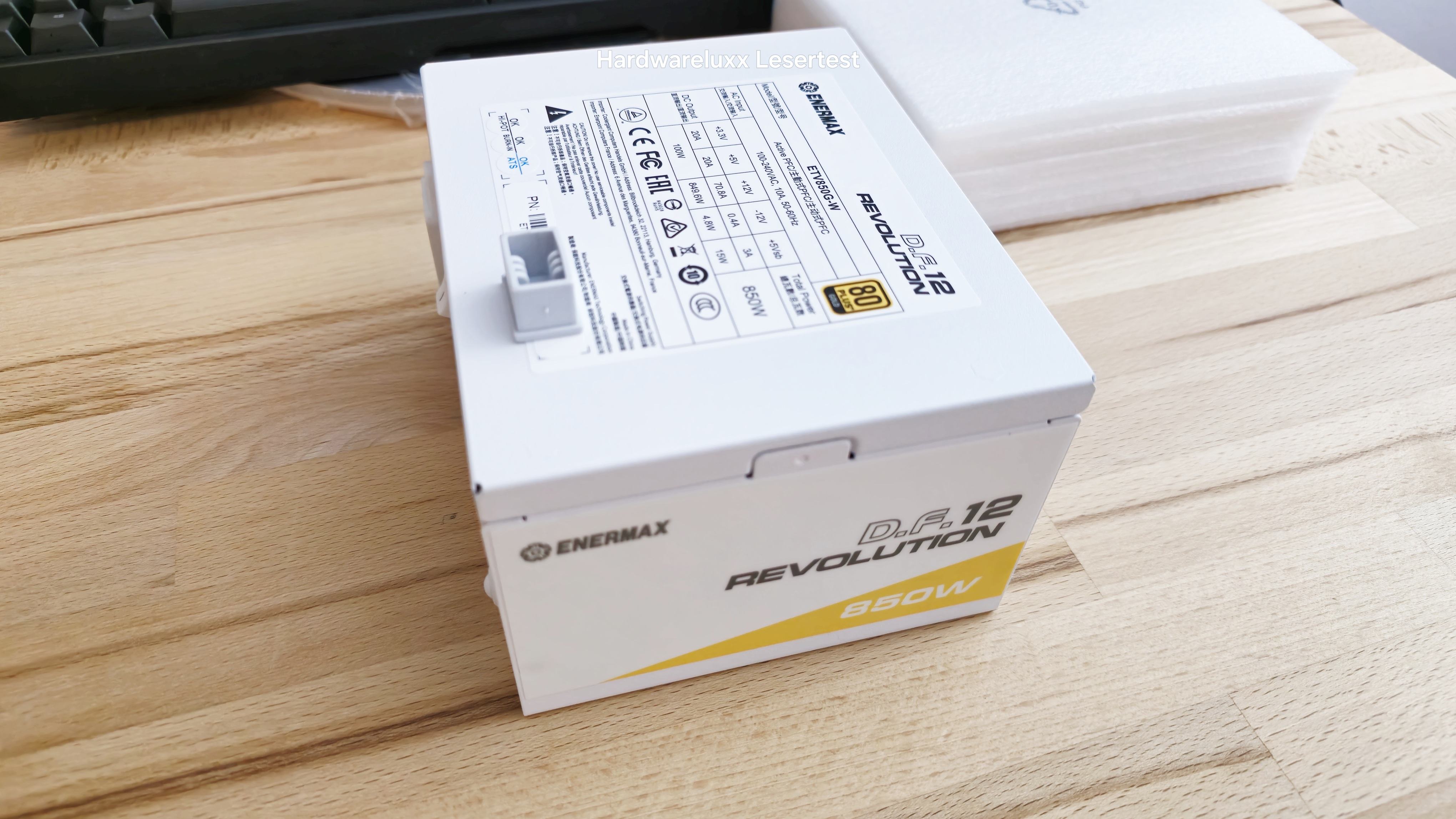

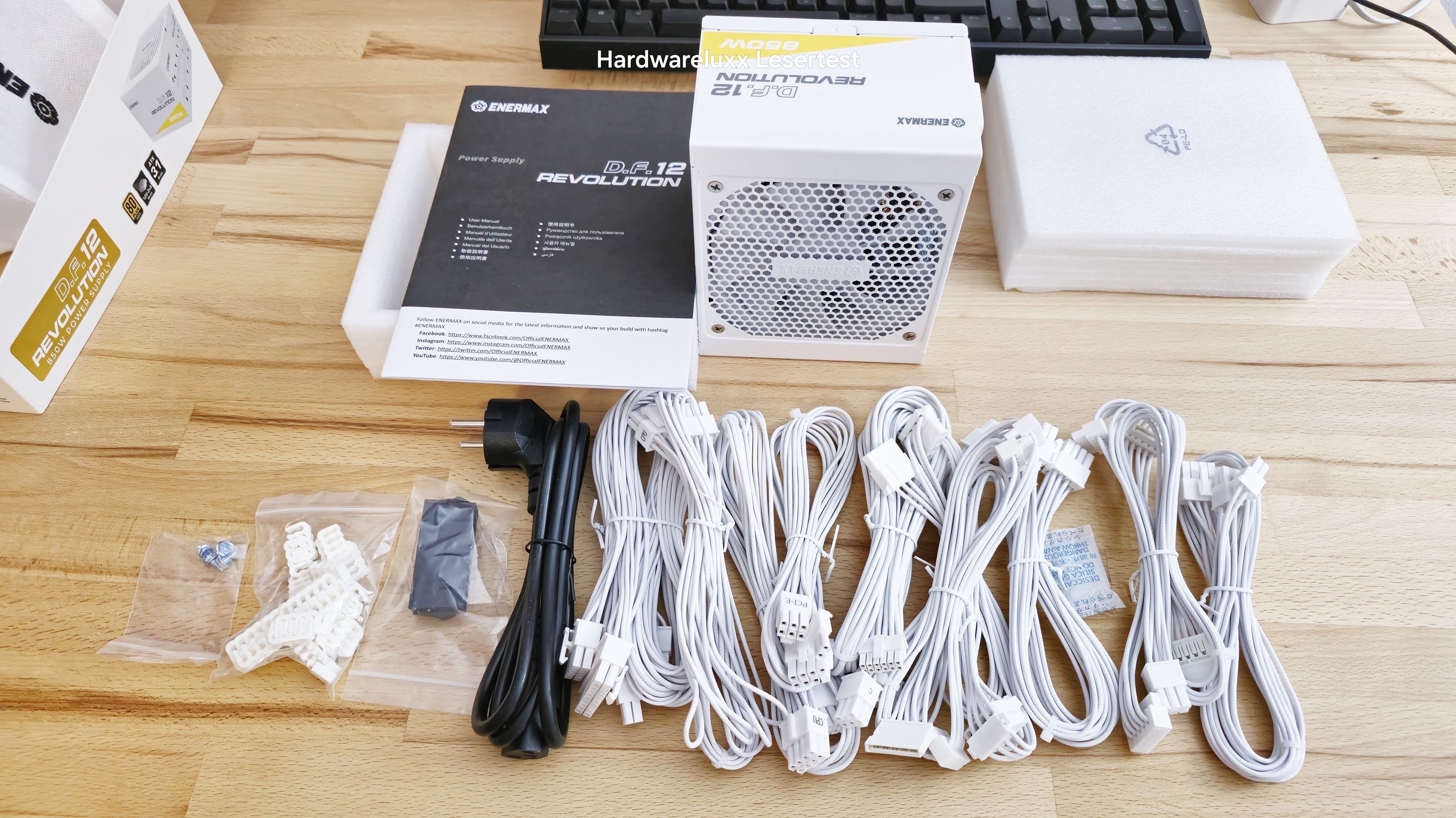

Das Enermax REVOLUTION D.F. 12 850Watt wird sicher in einer gepolsterten Verpackung mit den üblichen Inhalten wie Kabeln, eine kurze Anleitung, Kabelmanagement und dazu gehörigen Schrauben geliefert.

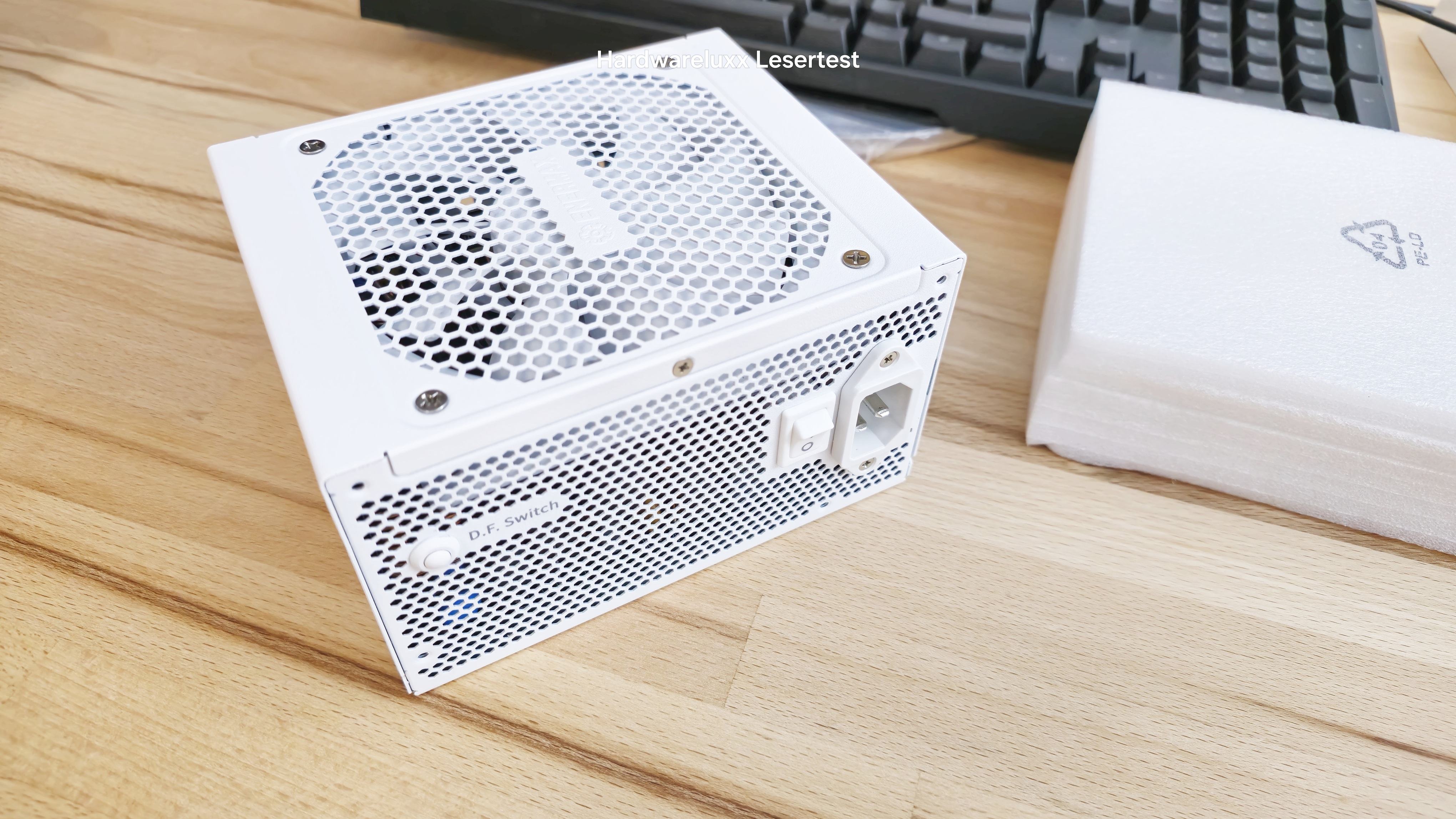

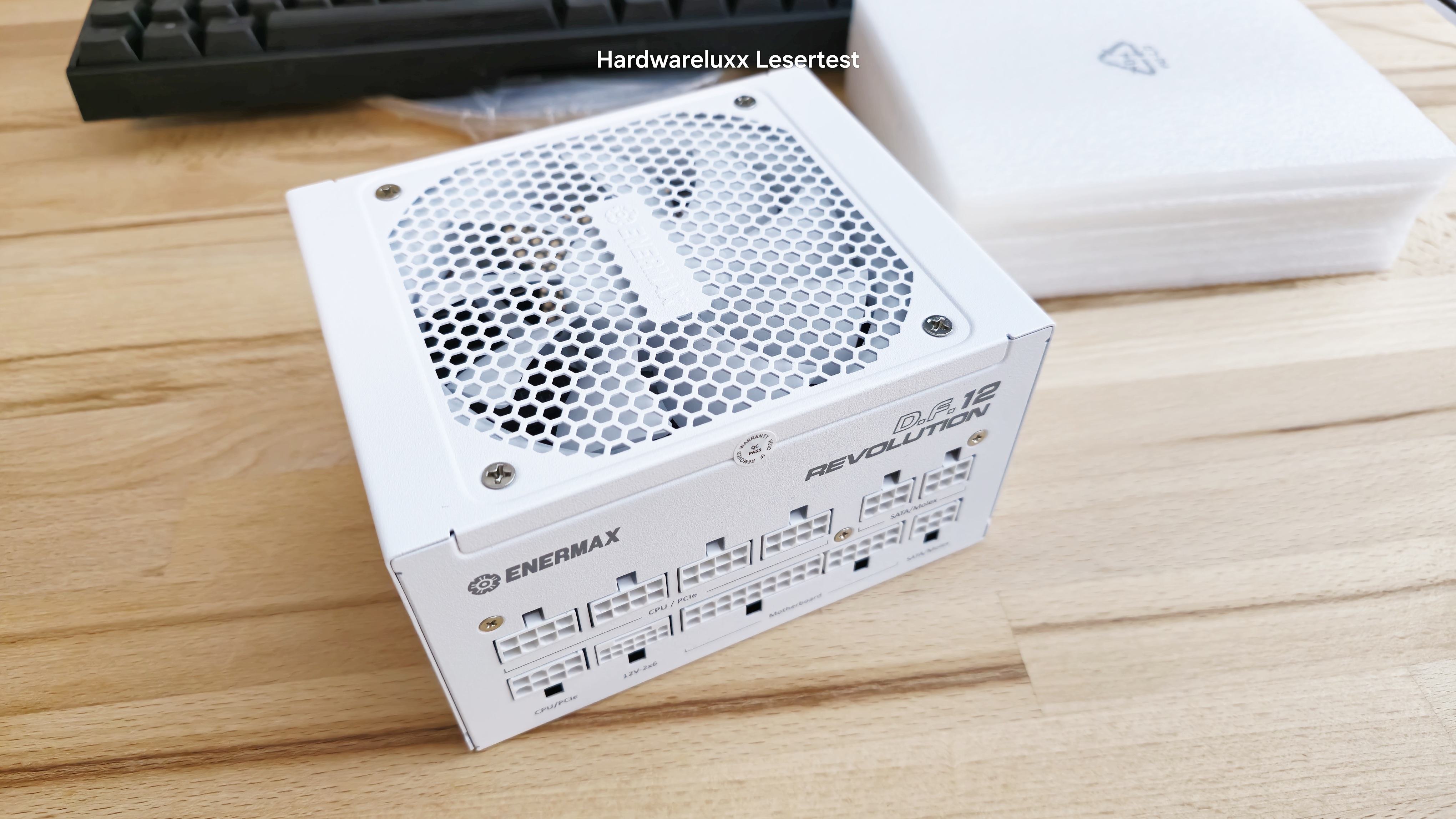

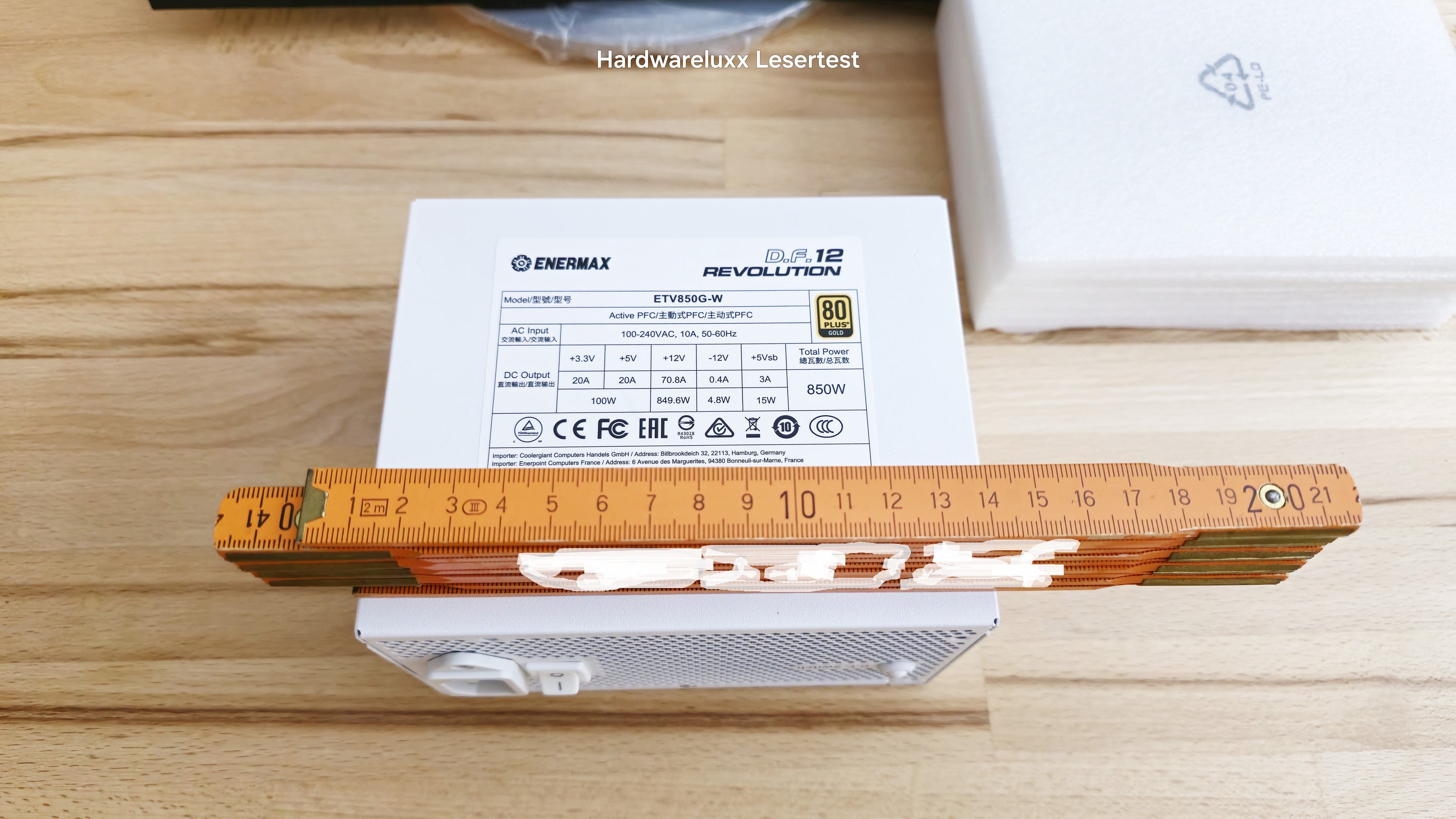

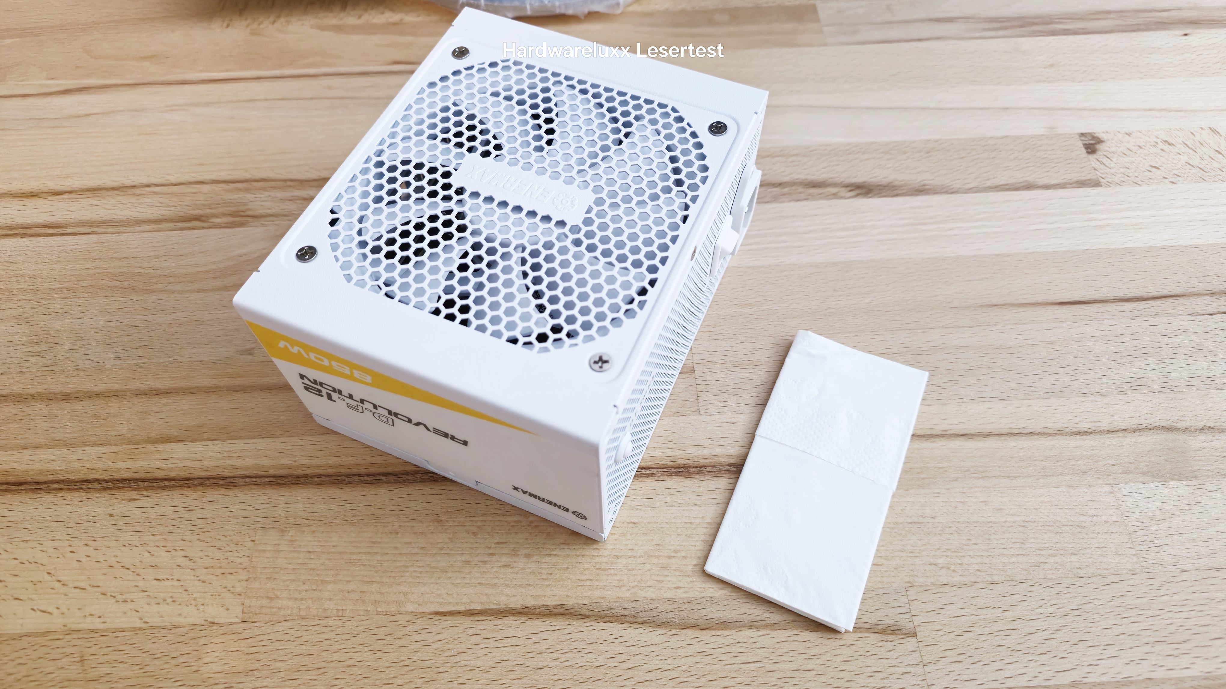

Optisch macht der kleine Enermax REVOLUTION D.F. 12 850Watt einen sehr positiven Eindruck aufgrund der geringen Größe der Bautiefe von nur 122mm.
Vergleichbare Netzteile haben eine Bautiefe von etwa 140mm und mehr.
Hierdurch ist es auch möglich, das Netzteil in sehr kleinen Gehäusen problemlos unterzubringen.

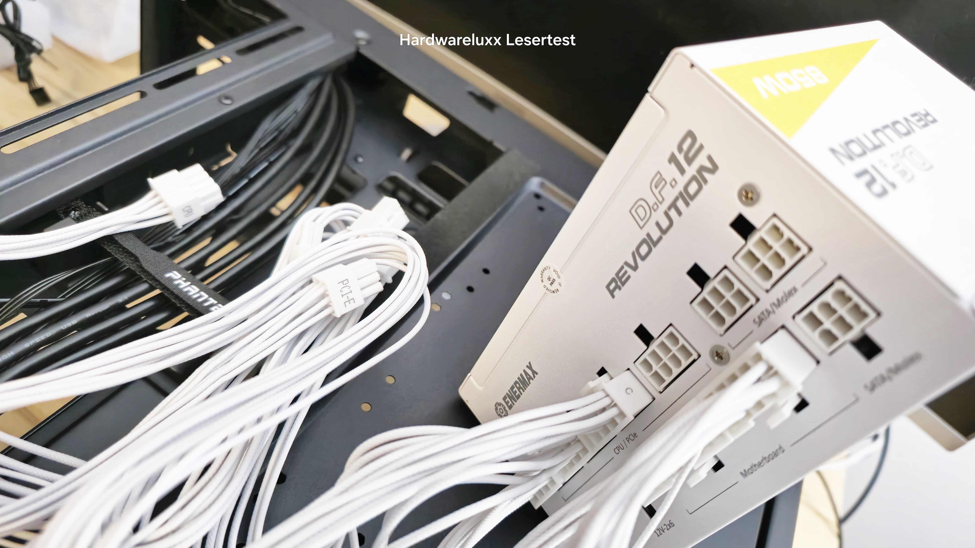

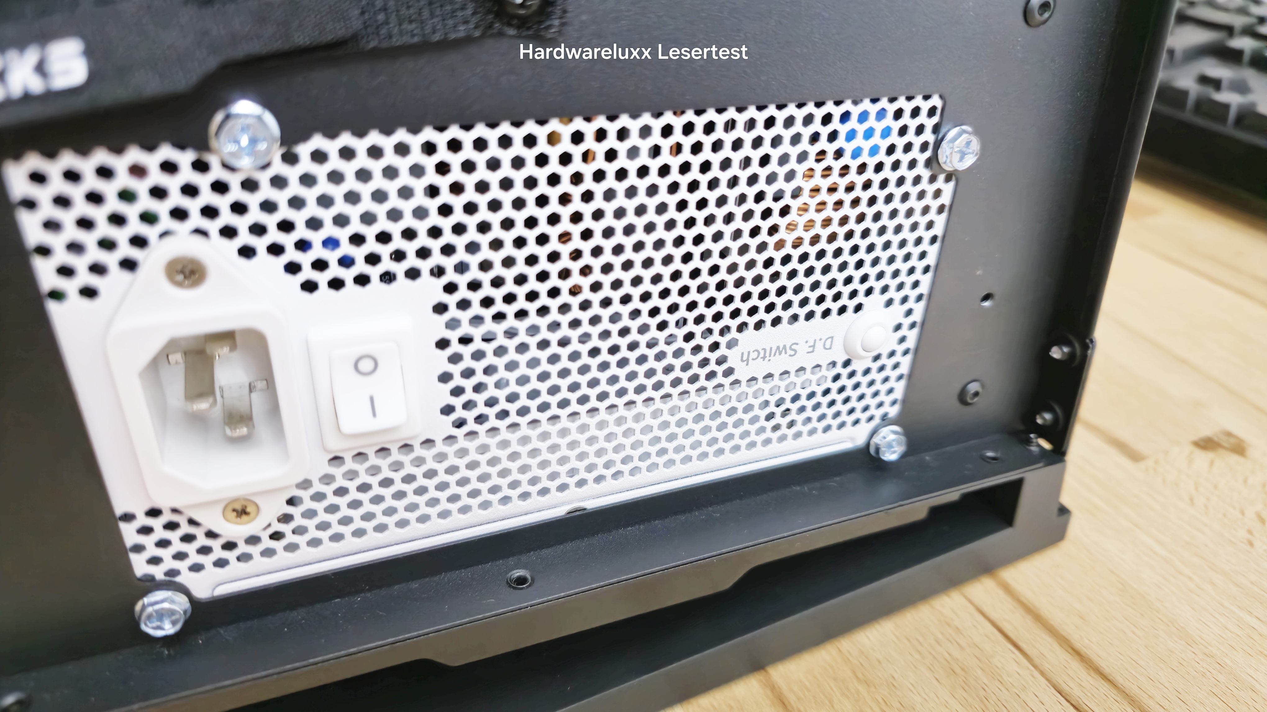

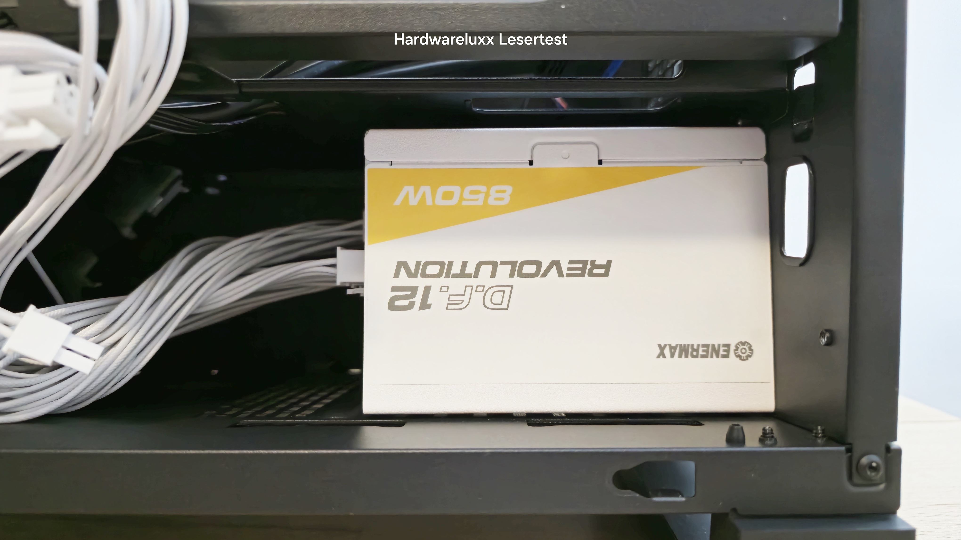

Der Einbau verlief durch das kleine Netzteil gut, weil es so klein ist, hatte man reichlich Platz im Gehäuse. In der Regel hatte ich es bisher mit größeren Netzteilen zu tun, es war recht angenehm ein kleines Netzteil,
dass aber eine größere Leistung hat, einzubauen.
Es ist nicht nur für kleine Gehäuse geeignet, selbst bei einem mittelgroßen Gehäuse merkt man den Komfort beim Einbauen.
Bei der Verkabelung musste ich nur drei Mal kurz auf die Anleitung schauen, es war alles sehr verständlich.
