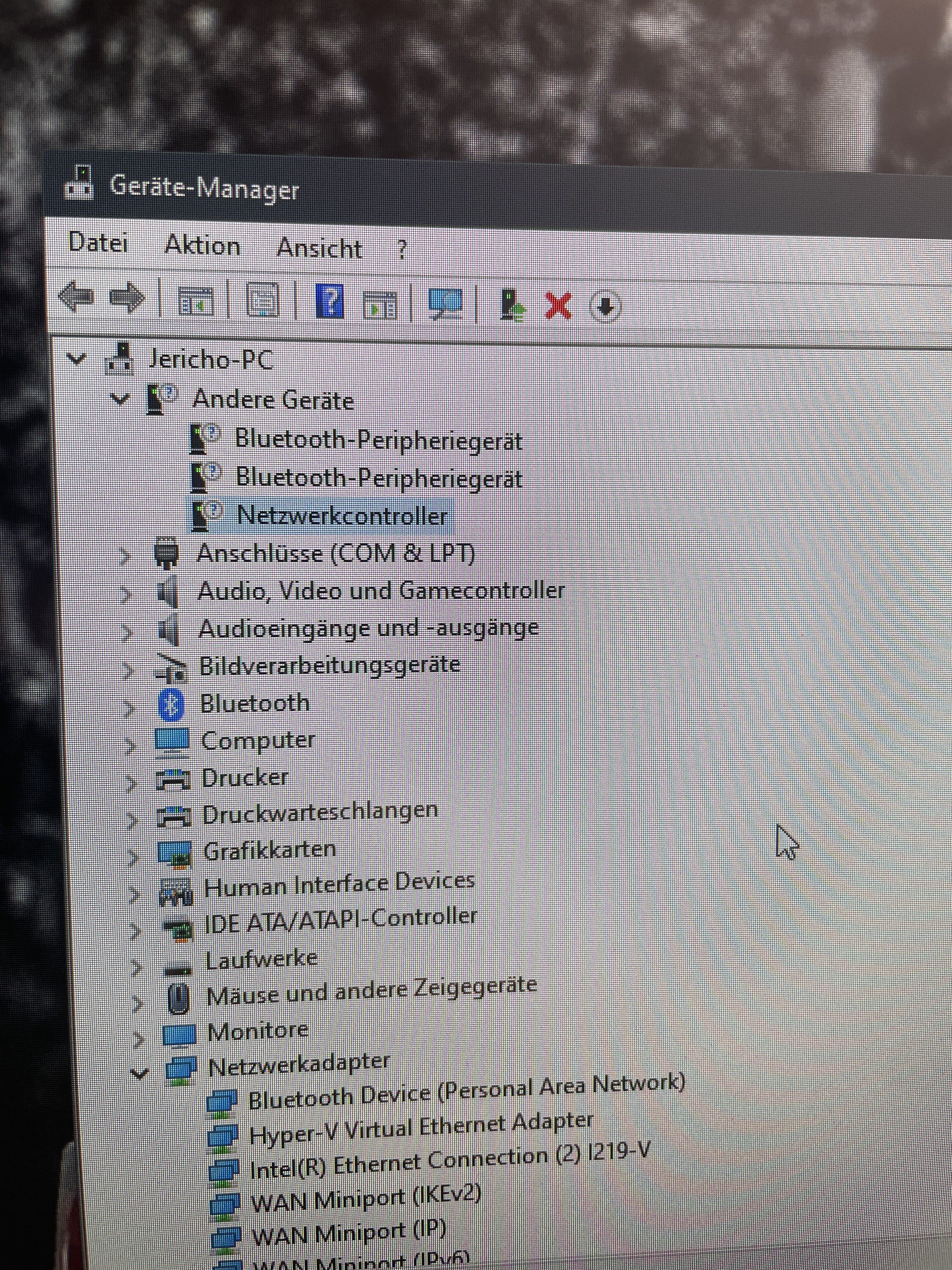

Hi Zusammen, ich benötige einmal ein paar Denkanstöße zur Lösung meines Problems.
Nach unserem Umzug ist nun nach ein paar Wochen Auszeit der PC wieder aufgebaut und angeschlossen. Specs seht ihr in meinem Systemprofil. Ich betreibe darin eine WLAN-Karte von TP-Link (Archer T5E).

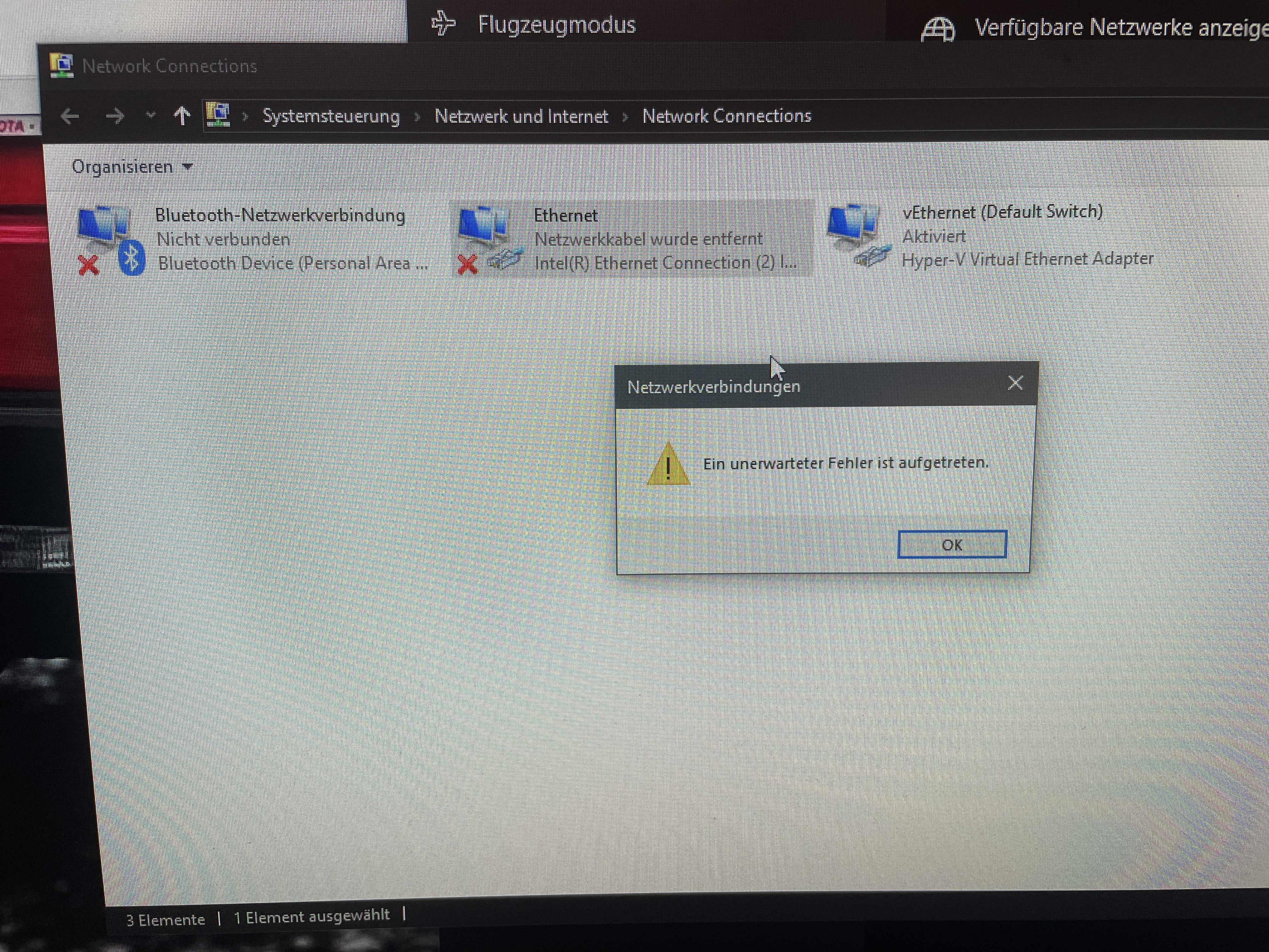

Nun hatte ich initial das Problem, dass ich mein 2,4GHz Netzwerk nicht auswählen konnte. Unter anderem wollte ich die Netzwerkeinstellungen checken, aber sobald ich bei egal welchem Adapter auf "Eigenschaften" geklickt habe, kam die Meldung, dass ein unbekannter Fehler vorliegt.

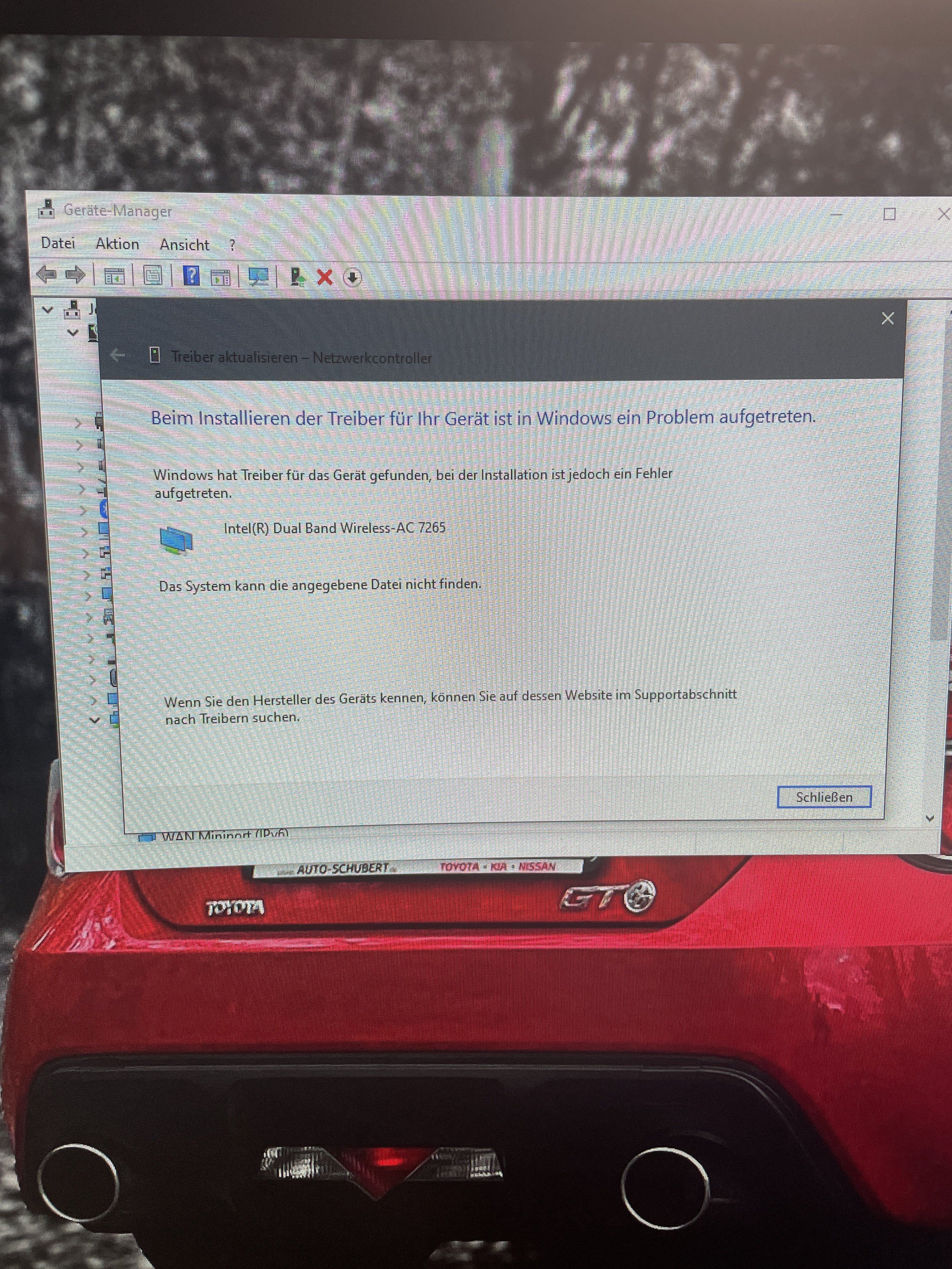

Okay, WLAN lief trotzdem erstmal. Nun hab ich mich etwas später wieder dem Problem widmen wollen und unter anderem die Netzwerkadapter deinstalliert und wieder installiert. Das ging auch, nur das WiFi-Modul lässt sich nun partout nicht mehr installieren. Ich habe gefühlt alles probiert: über den Gerätemanager rausgeschmissen, mit und ohne Neustart neue Hardware gesucht, Treiberinstallation mittels Treiber von TP-Link --> erfolglos, Intel --> erfolglos (Treiber wird installiert und die Installation ist erfolgreich, aber das Gerät im Gerätemanager belibt weiterhin "anderes Gerät" ohne Funktion. ) Dann manuell installiert von Liste (hab ja kein Netzwerk) --> Fehlgeschlagen, weil Datei fehlt.
Nun war ich auch soweit, dass ich die korrekte *.inf Datei besorgt hatte und diese direkt ausgewählt und Installiert habe --> Fehler, weil Datei fehlt. Danach ausgebaut, neu gestartet, Treiber so gut wie möglich entfernt. Wieder eingebaut --> gleiches Fehlerbild.
Ich bekomme dieses Mistding einfach nicht mehr installiert und vermute, dass sich Windows hier irgendwo verschluckt hat.
Da ich in dem Sinne nur Amateur bin, bin ich auch mit meinem Latein am Ende...habt ihr eine Idee?
Edit: Screenshots ergänzt. Da ohne Netzwerk leider nur als Handyfoto.

Die Problembehandlung findet kein Problem. Und die Betriebszeit ist aktuell 15 Minuten. Ich hatte mehrfach neu gestartet.
Man findet auch cmd-Befehle wie hier, das hilft aber auch nicht bzw. hat keinen Effekt. Mein alter USB-WLAN-Stick von Levelone funktioniert zwar internetseitig problemlos, aber auch da lassen sich die Eigenschaften nicht öffnen.

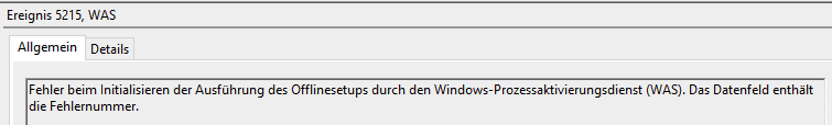

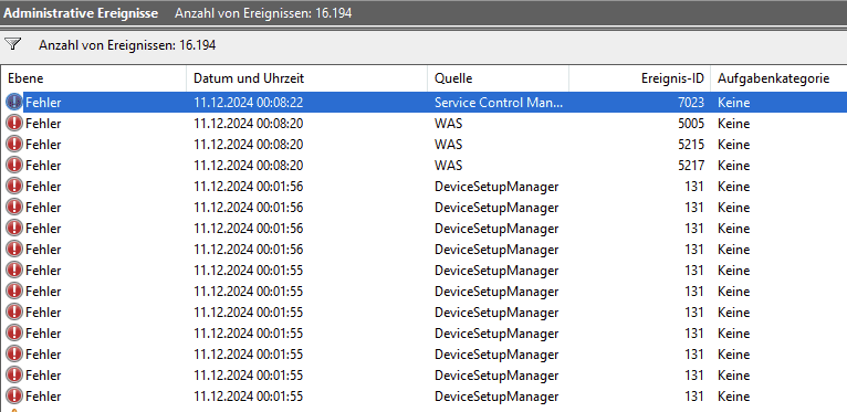

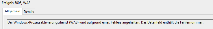

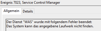

Dein Hinweis mit den Diensten war gut. Ich hab dann in die Ereignisanzeige geschaut und gesehen, dass der WAS Dienst nicht gestartet werden konnte, auch der NetTcpActivator nicht. Was mich verleitete, mal in die Dienste zu gucken. Dort stelle ich nun fest, dass alle Systemdienste (nicht die von Drittanbietern) in der Beschreibung einen Fehler haben:
Wenn ich den WAS Dienst starten will, meldet er folgendes:
So sieht die Einstellung aus.
Also hab ich nach Recherche mittels cmd sfc /scannow ausgeführt, das auch was gefunden und repariert hatte. Allerdings habe ich mein Problem nach Neustart noch immer.
Der Hund liegt also offenbar tief im System begraben, weil Dienste nicht gestartet werden können, weil das "Laufwerk nicht gefunden wird".
Anzumerken ist, dass ich an meiner Hardwarekonfiguration nichts geändert habe, und außer dem TP-Link-Treiber von deren Website auch nix weiter installiert hab. Auch sonst keine andere Software, und Tuningtools etc. nutze ich nicht.
Hat jemand ne Idee? Ich möchte eigentlich gern umgehen, das System neu aufzusetzen.
Edit: hier noch die Ereignisanzeige. Die Meldungen sind aber für mich böhmische Dörfer.

Für alle anderen, die auf diesen Fehler stoßen, könnten diese Shell-Befehle abhelfen:
Code:
reg delete HKLM\SYSTEM\CurrentControlSet\Services\WAS\Parameters /v GenerateKeys /f
net start w3svc
Hintergrund: die einst generierten Machinenschlüssel können nicht (mehr korrekt) ausgelesen werden. Ursache hierfür können u.a. fehlerhafte Windows-Updates sein. Mit dem Befehl löscht man die WAS-Parameter aus der Registry, wodurch der WAS-Service wieder starten kann und neue Schlüssel generiert.
