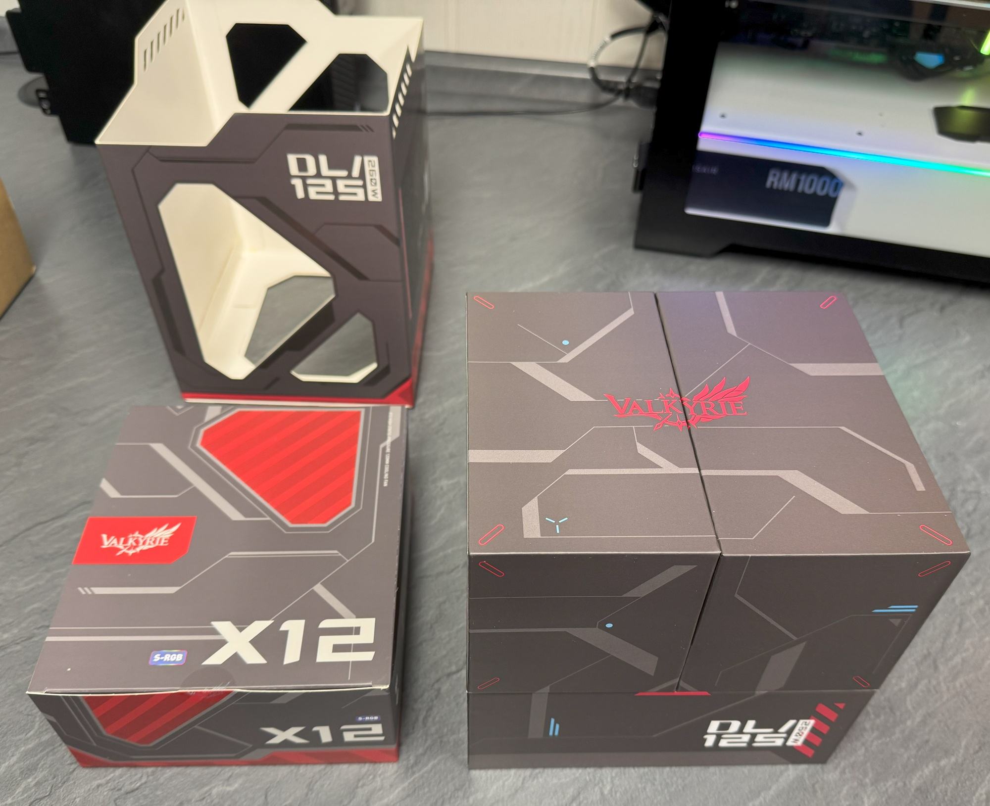

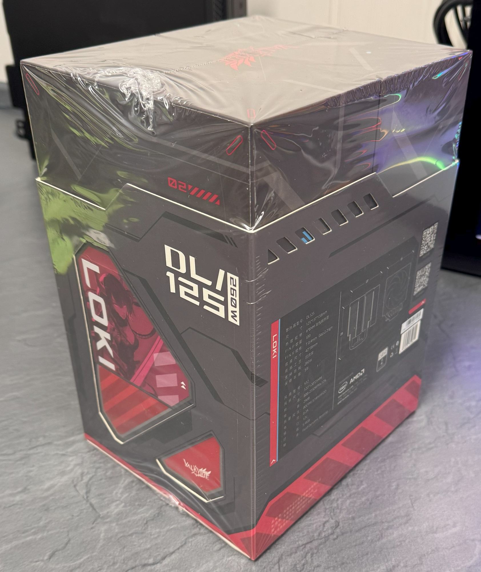

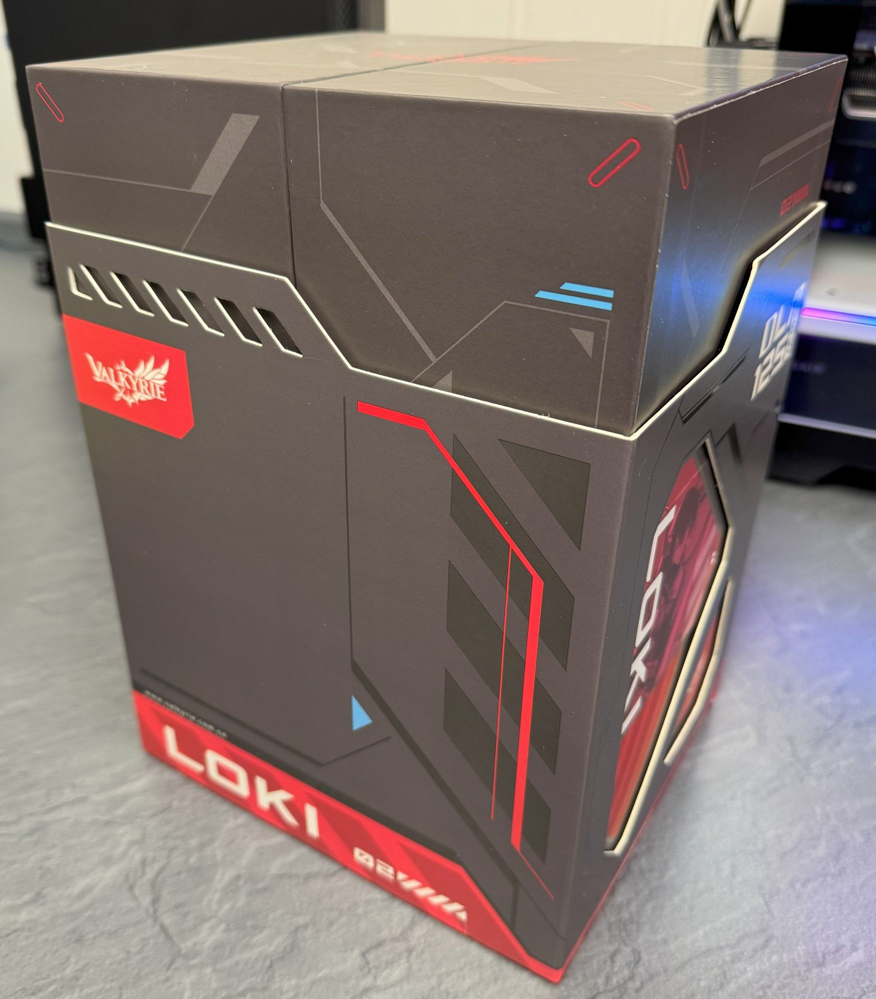

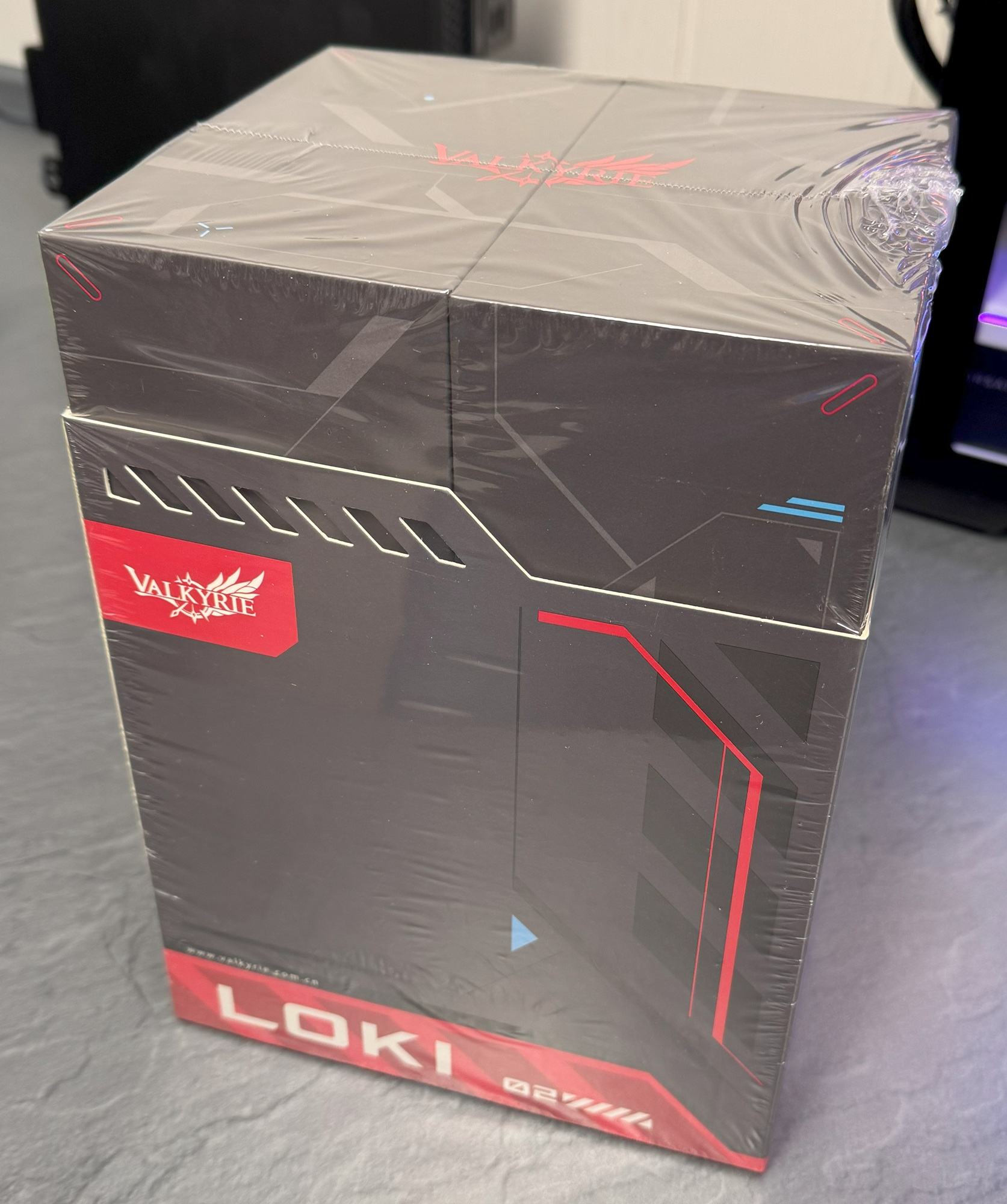

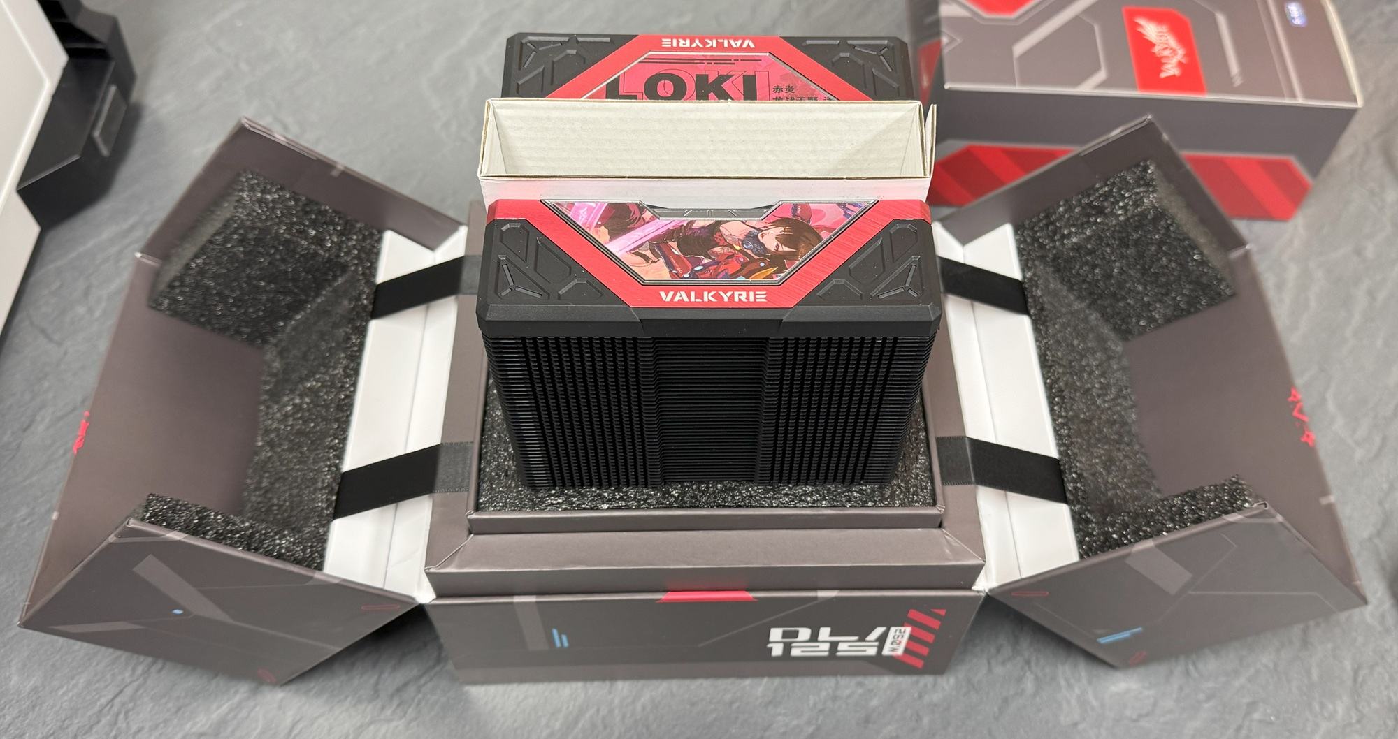

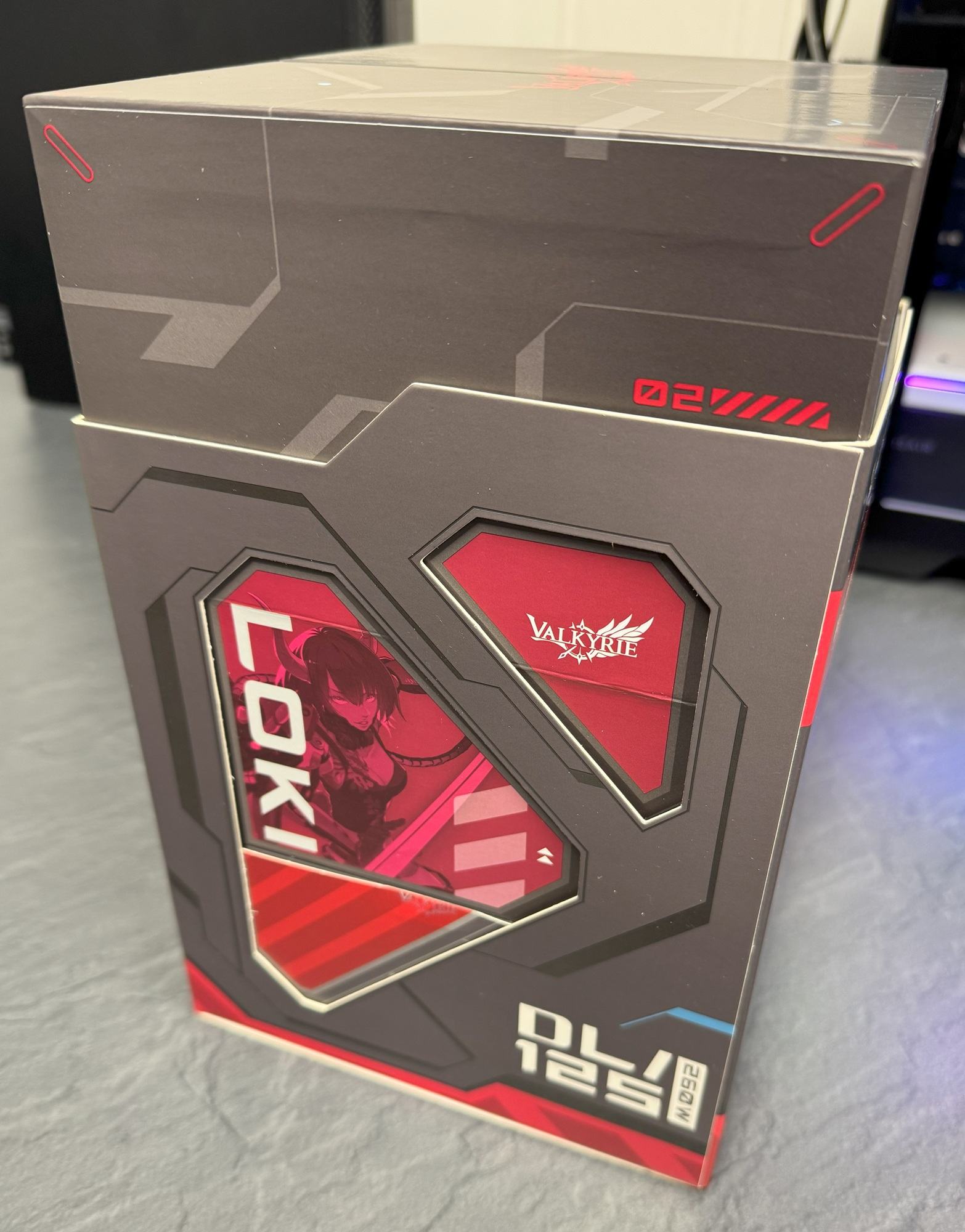

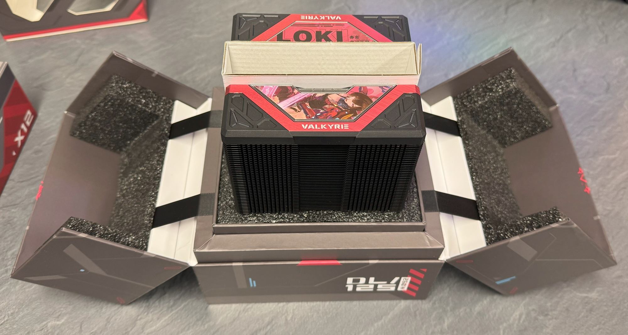

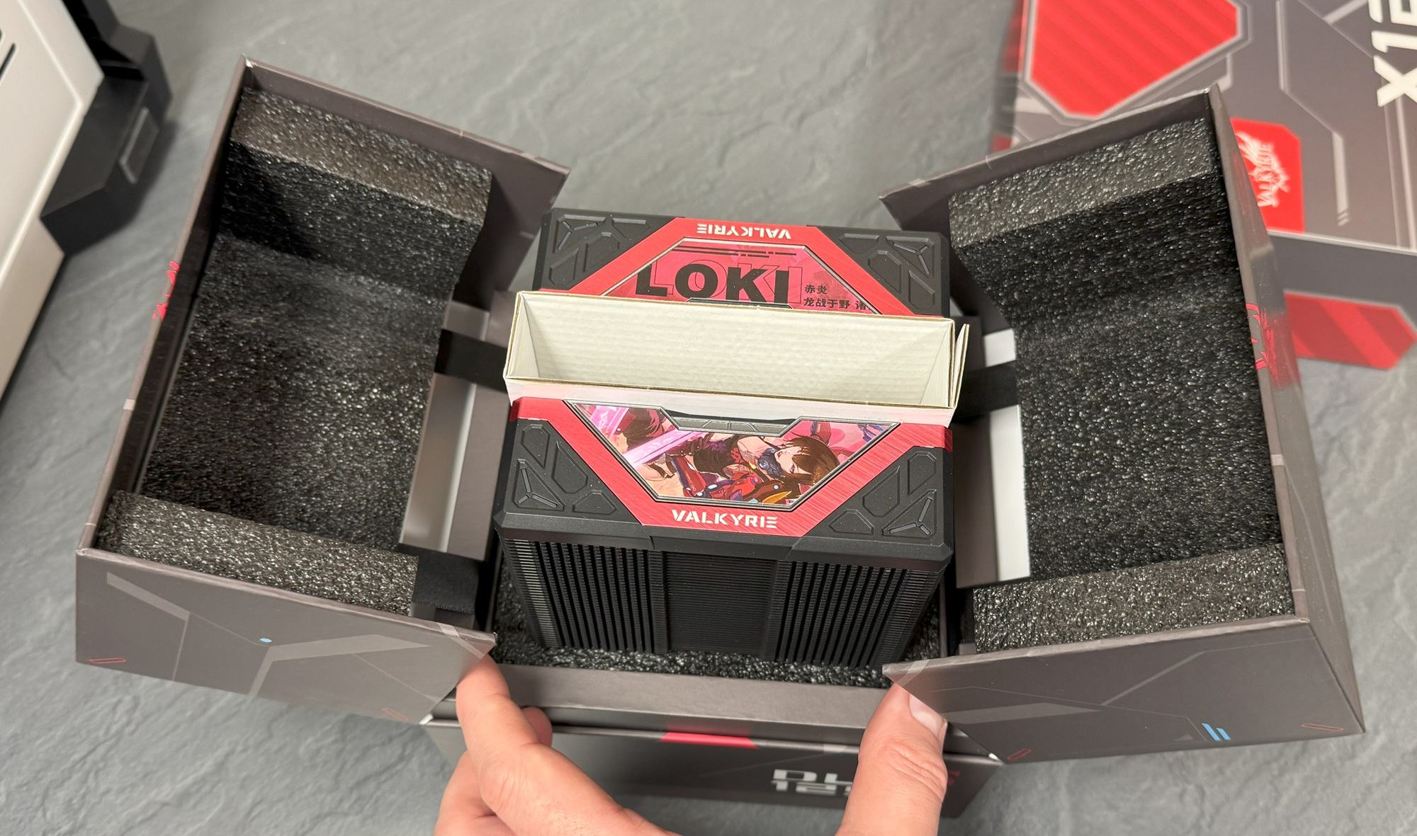

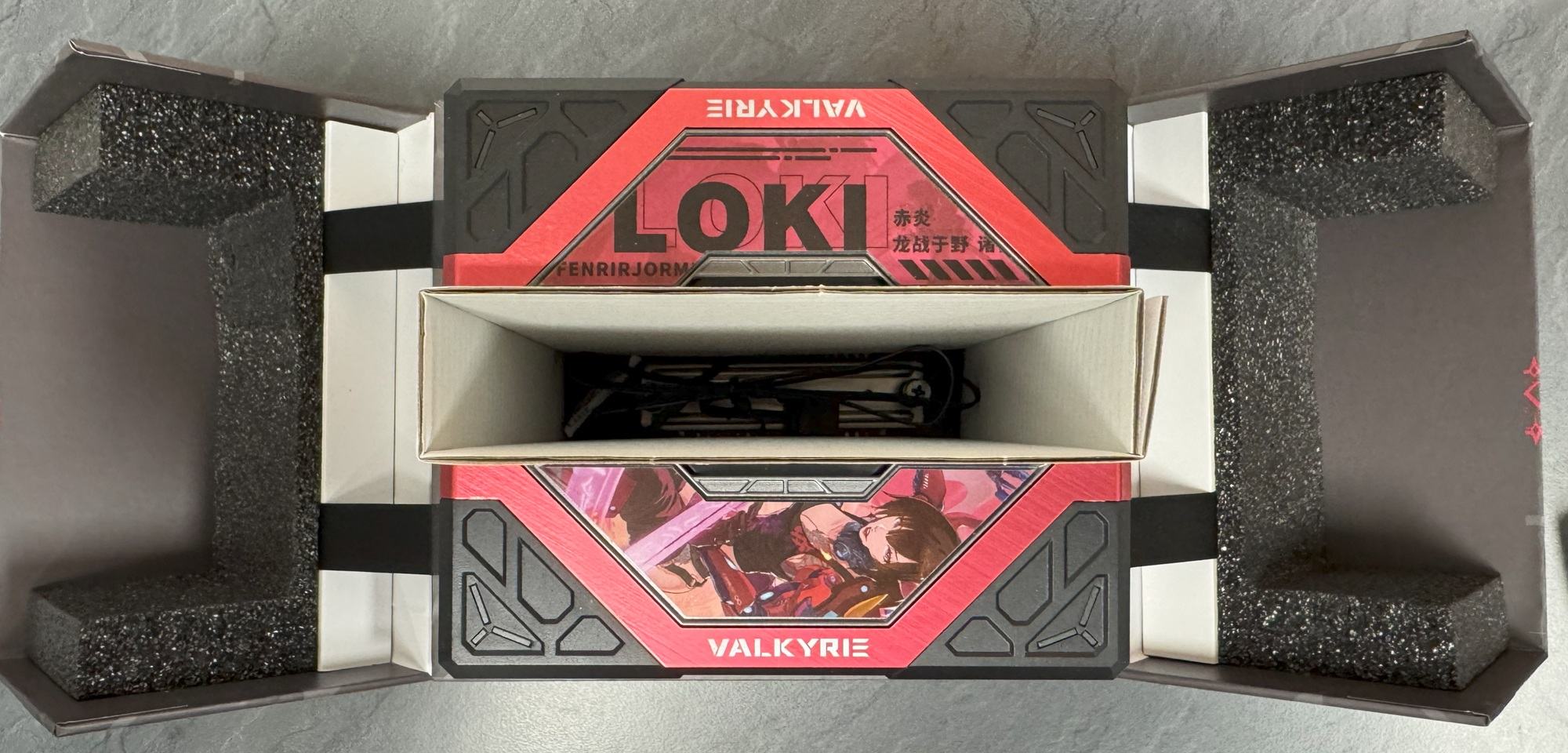

Nach dem Öffnen der Versandverpackung entpuppt sich die eigentliche CPU-Kühler Verpackung als imposant und sehr gelungen. Eingeschweißt in eine Folie, kann man doch die verschiedenen Verpackungsebenen erkennen. Von der Folie getrennt, lässt sich als erstes das größte Element aus dem Rahmen aus Karton entnehmen. Darin befindet sich der eigentliche CPU-Kühler, der beim Auseinanderklappen des Deckels durch Bänder raffiniert aus der Verpackung gehoben wird.

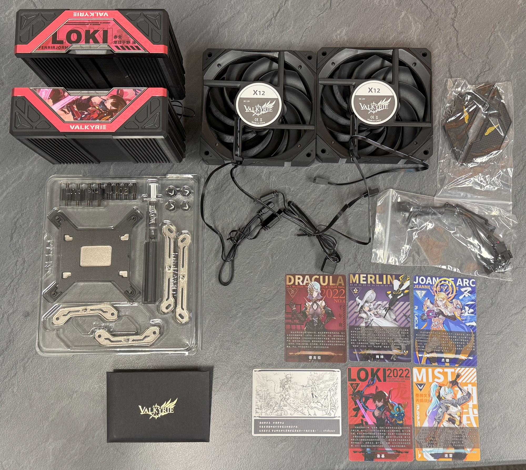

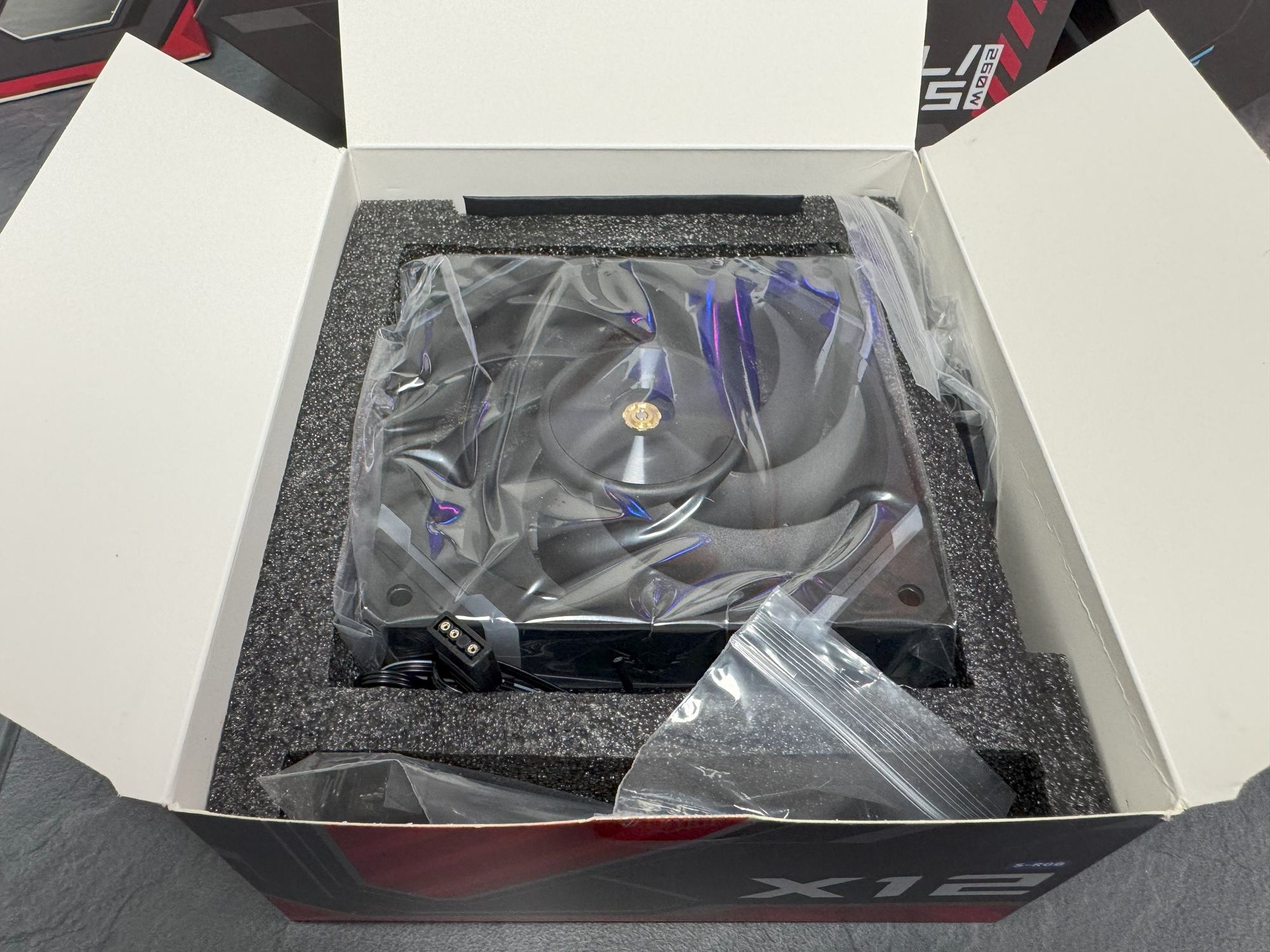

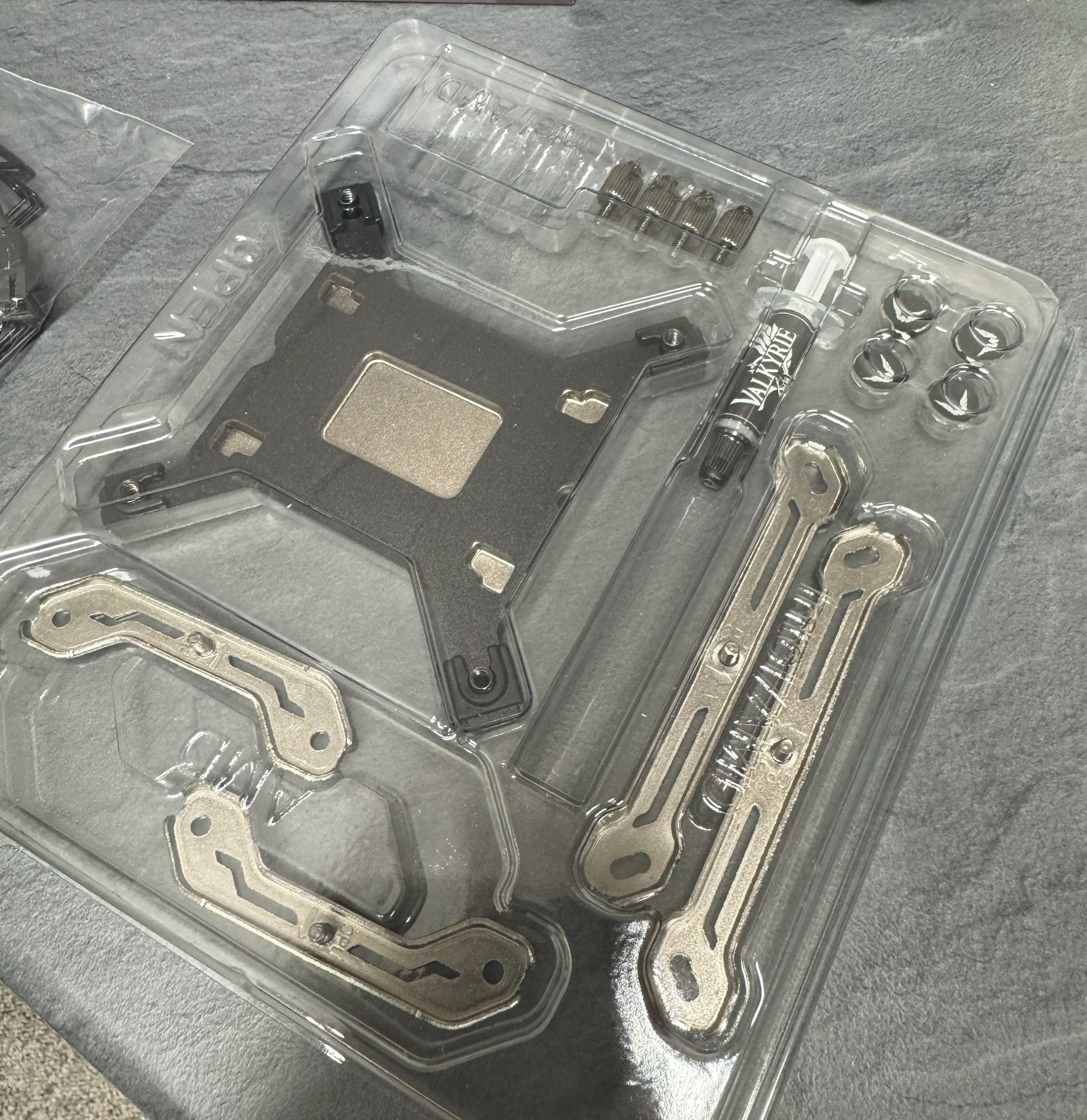

Im unteren, viel flacheren Teil befinden sich die ganzen Zubehörteile wie Lüfter, Wärmeleitpaste, Montagematerial, weitere "Flügel" (später mehr) und verschiedene Sammelkarten (auch hier später mehr).
Das Gesamtpaket aus Verpackung, dem eigentlichen Kühler, der Lüfter und das weitere Zubehör ist auf absoluten Top-Niveau. Störend fiel mir nur bei genauerer Betrachtung auf, dass ich auf der Verpackung nichts entziffern kann. Jegliche Beschriftung besteht aus chinesischen Schriftzeichen. Die beiden QR-Codes zeigen auf das douyin.com (sieht nach einem chinesische TikTok Pendant aus) und auf bilibili.com, welches eine ziemlich in rosa gehaltene chinesische Tech-Seite zu sein scheint. Bei der weiteren Suche nach der Montageanleitung wurde ich leider nicht fündig und die Suche begann.

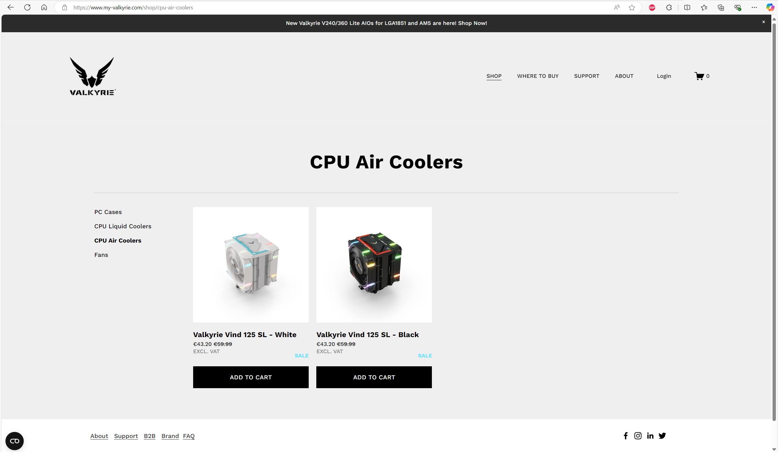

Der erste Anlaufpunkt für die Anleitung war natürlich die Herstellerseite doch dort gibt es diesen Kühler nicht. Verwirrt habe ich mir nochmal die Einträge auf hardwareluxx.de angesehen und überall war von diesem "Valkyrie Vind SL125", der allem Anschein nach ein SingleTower-Kühler zu sein scheint. Eine kurze Nachricht an die beiden Mittestenden ergab, dass ich anscheinend der Einzige mit dem DL125 DualTower bin.

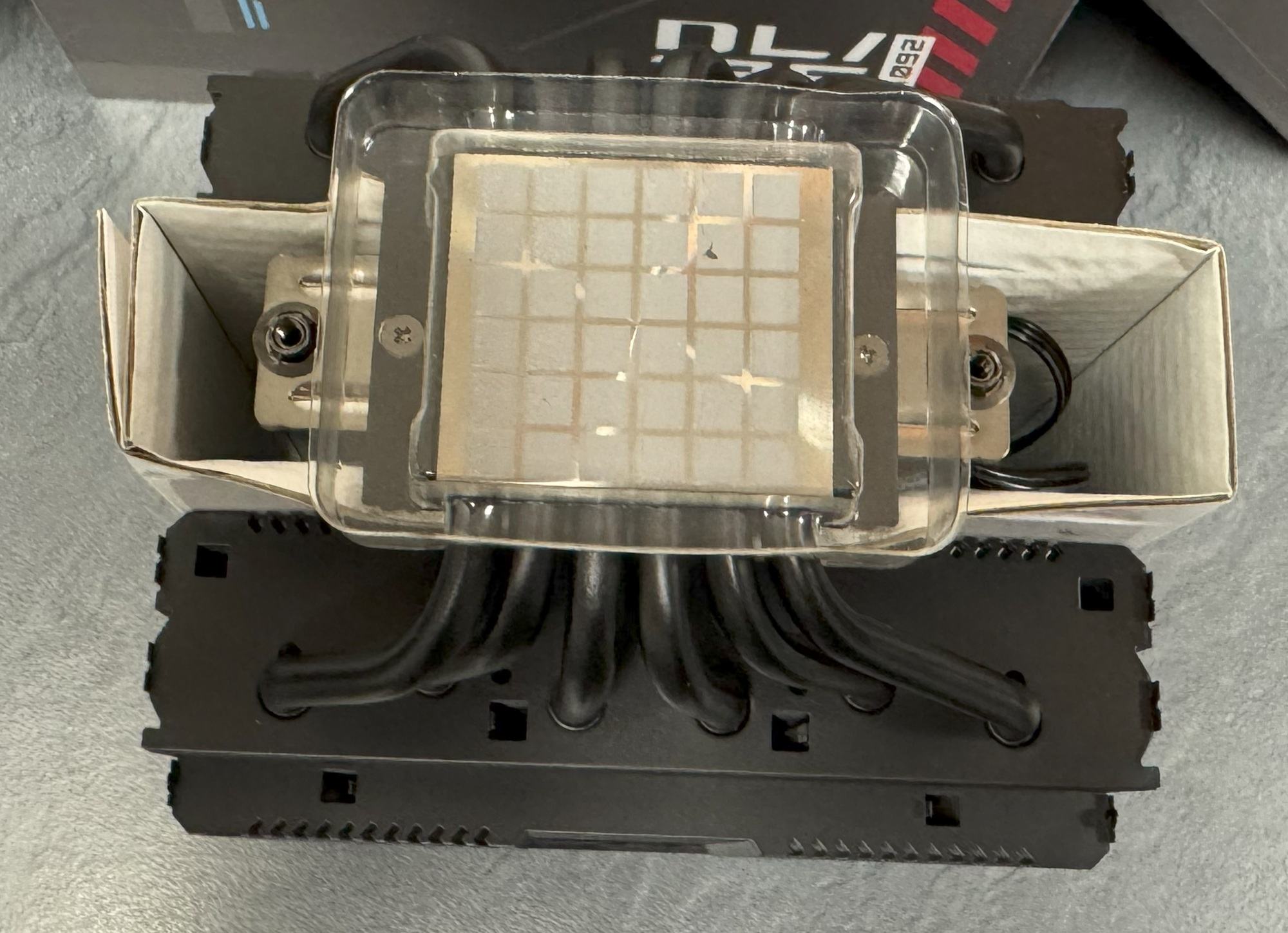

Also Anleitung kurz angesehen, die benötigten Teile aus der Verpackung genommen und los. Die Wärmeleitpaste ist bereits auf der Bodenplatte dünn aufgetragen und man kann somit direkt starten. Als erstes wird die Backplate mit den nötigen Abstandshalterschrauben befestigt und dann wurde es etwas undurchsichtig. Auf der Verpackung ist bei beiden Rahmengrößen AMD eingeprägt und laut der Anleitung werden die Teile im 90°-Winkel zum Sockelarretierungshebel montiert, aber auch zudem noch um 180° gedreht. Diese Art der Montage ist so nicht möglich und nur die kürzeren Teile lassen sich passend auf den Schrauben befestigen. Die Befestigung erfolgt über kleine Daumenschrauben mit Valkyrie-Logo - mir gefällt diese Liebe zum Detail.
Die Bodenplatte ist, wie oben bereits erwähnt, mit einer dünnen Schicht Wärmeleitpaste versehen. Im Zubehör befindet sich aber trotzdem eine Spritze mit Ersatzpaste. Der kleine schwarze Fleck ist übrigens eine kleine Fliege. Diese wurde anscheinend im Werk freundlicherweise mit eingepackt.

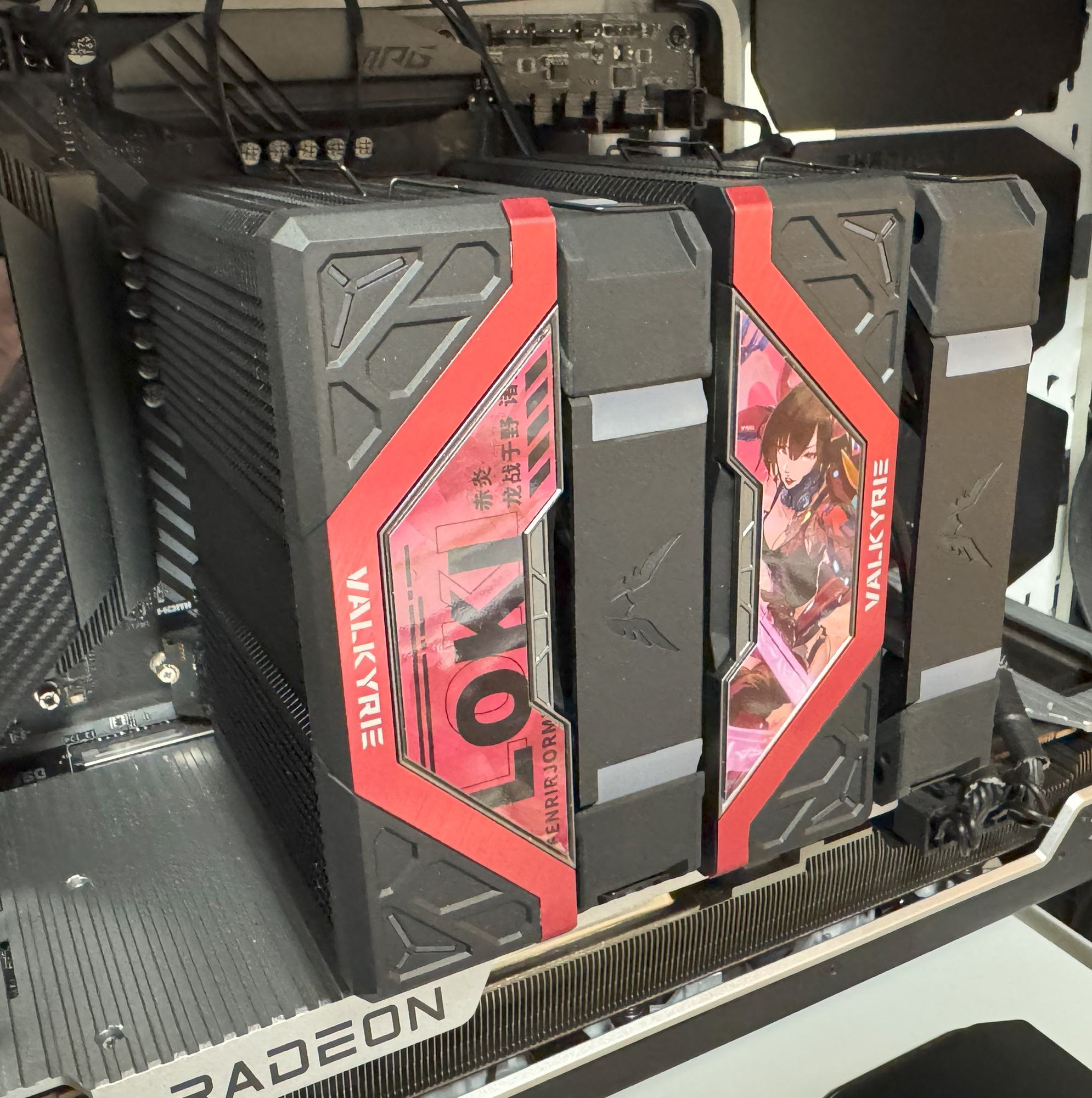

Der Kühler wird abschließend klassisch auf die CPU gesetzt und mit den beiden seitlichen Muttern auf dem gebauten Rahmen befestigt. Die beiden Lüfter werden mit den beiliegenden Klammern an den jeweiligen Towern eingehängt. Hier kann man durch die Bauweise die Montagehöhe variieren, falls man z.B. sehr hohe RAM-Module verbaut hat.

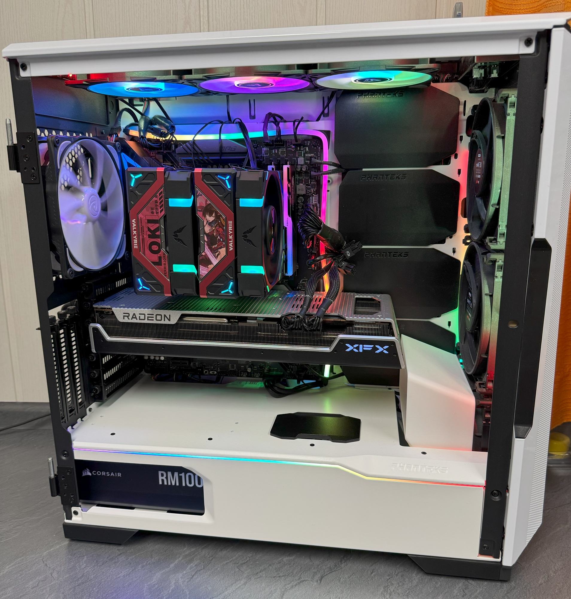

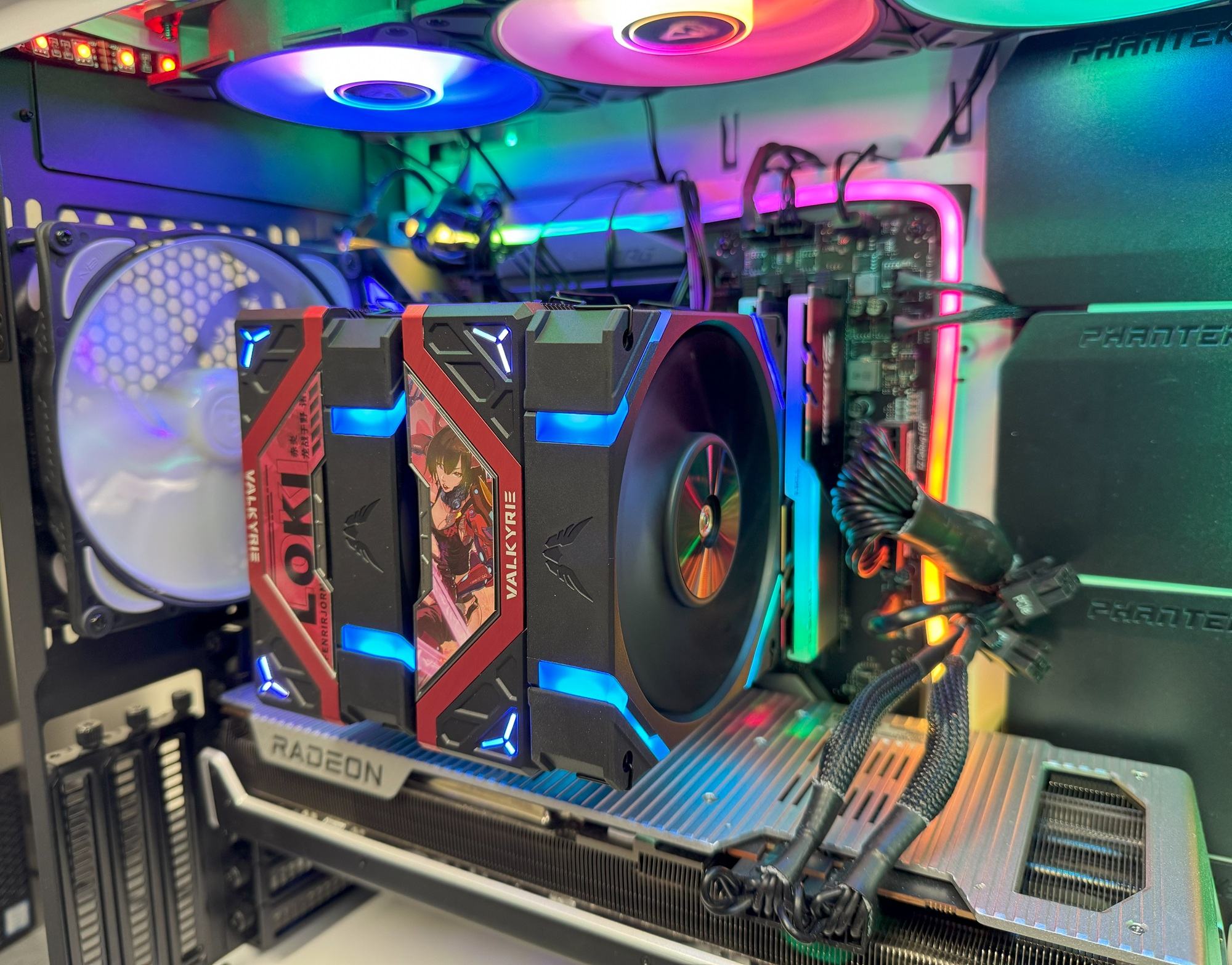

Beim ersten Einschalten war ich doch sehr angetan. Optisch macht der Kühler einiges her. Die RGB-Beleuchtung am Kühler passt sich sehr gut in das Gesamtbild ein. Die Lüfter haben nicht wie üblich einen bunten Ring, sondern seitliche Streifen, was bei der Montage am CPU-Kühler doch um einiges besser zur Geltung kommt.

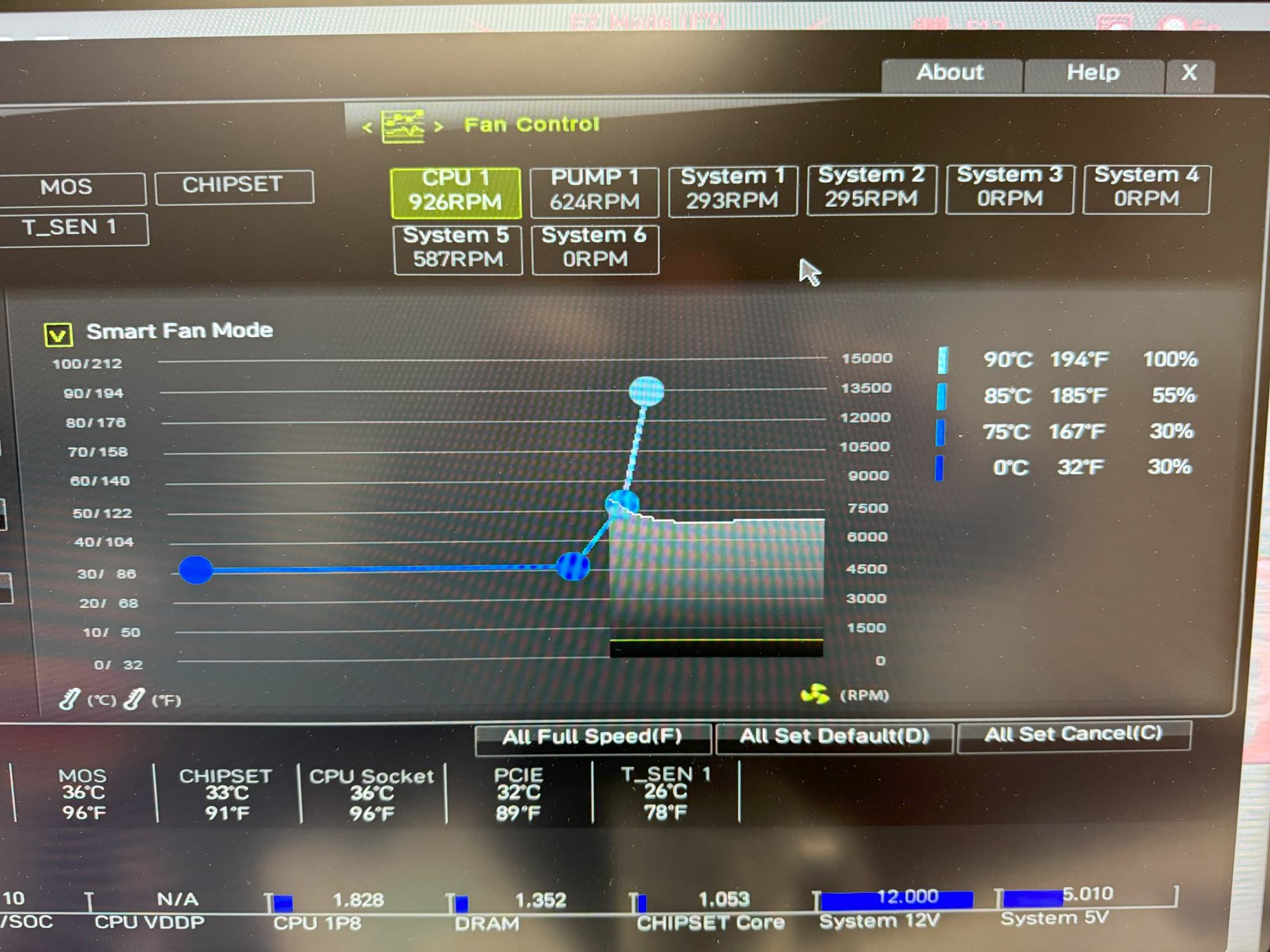

Durch meine eingestellte Lüfterkurve arbeiten die Lüfter im normalen Windows-Betrieb unhörbar. Sie sind auf dem gleichen Niveau wie der Noiseblocker hinten oder die drei SilentWings in der Front. Die Lüfter geben keine Störgeräusche wie Rattern oder Schleifen, auch bei höheren Drehzahlen, von sich.
"Loki" ist ein dominierendes Design-Element des Kühlers. Wer dies nicht möchte, findet im Zubehör zwei weitere Platten für den Kühlerdeckel. Diese werden magnetisch befestigt und können einfach abgezogen werden. Auf den weiteren Platten befindet sich jeweils ein goldener Flügel.

Als erstes möchte ich daraufhin weisen, dass ich absichtlich nicht mit fixer Lüfterdrehzahl teste. Die Temperaturtests werden bei ähnlicher Systemlautstärke durchgeführt. Ich finde das viel zielführender, als z.B. bei maximaler Drehzahl zu testen. Das bedeutet ich habe meist eine ähnliche Lüfterkurve für die verschiedenen Lüfter und passe diese an die gewünschte Lautstärke an.

Das Kühlsystem ist, wie bereits oben erwähnt, im normalen Desktopbetrieb unhörbar. Wird Leistung gefordert und die CPU warm, drehen die Lüfter gemäß meiner eingestellten Lüfterkurve hoch und auch deutlich hörbar. Bei rein CPU-intensiven Lasten sind die Lüfter dann deutlich zu hören, aber die Frequenz und Lautstärke bleibt immer angenehm. Sobald Last auf die Grafikkarte gelegt wird, dominiert diese erheblich die Geräuschkulisse.

Die Optik des Kühlers ist natürlich Geschmackssache, doch das aufgegriffene Thema wird konsequent umgesetzt und die RGB-Beleuchtung ist stimmungsvoll integriert.

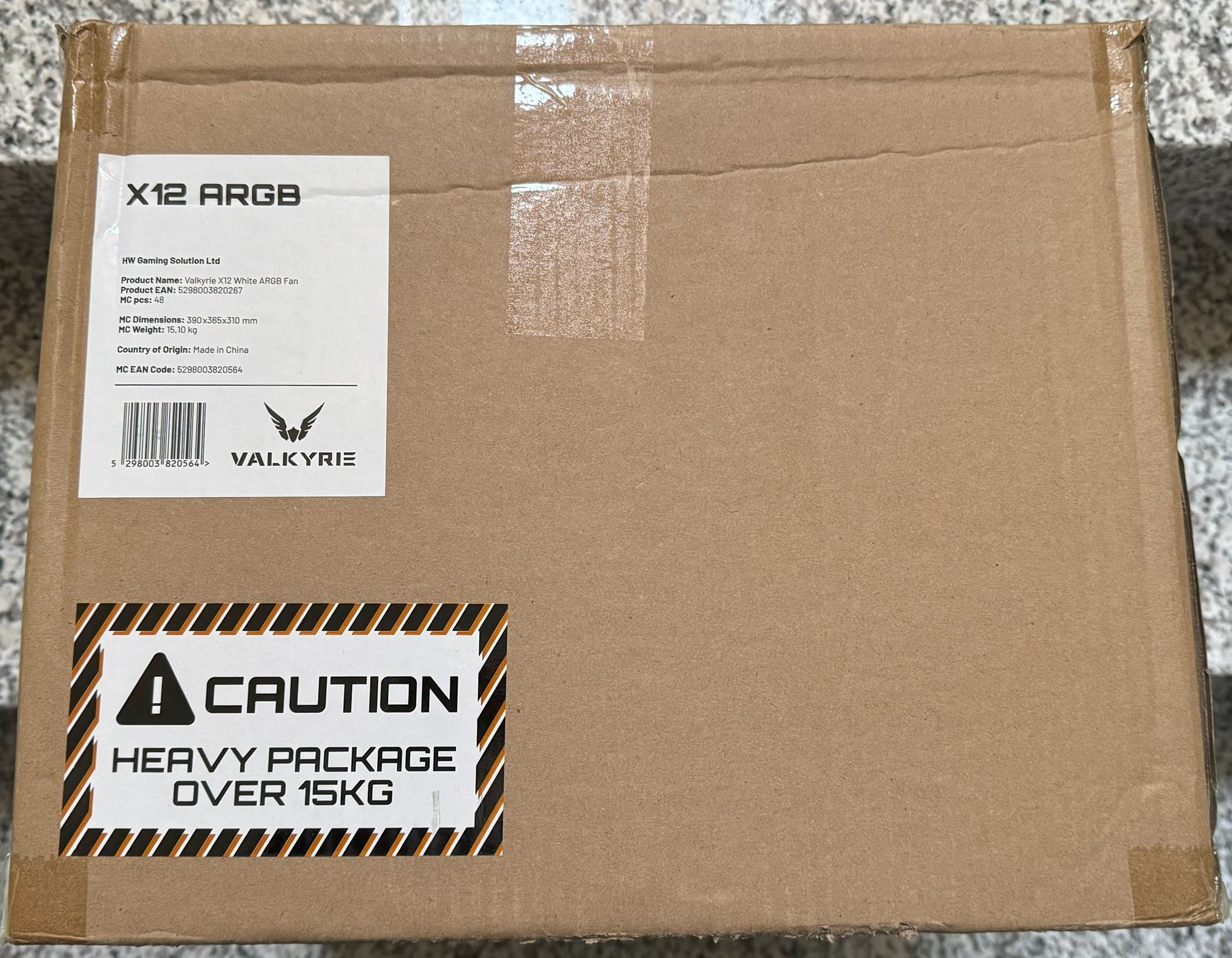

Aber starten wir nun von Anfang an. Das Paket kam an und wie immer legte es mir der Postbote vor die Haustür. Durch die vielen "Caution - Heavy Package over 15kg"-Aufkleber war ich etwas irritiert, doch beim Anheben war klar, dass das nicht stimmen konnte - auf dem Frachtbrief waren ebenfalls "nur" 3kg ausgewiesen. Das Paket, welches mir aus Slowenien zugesendet wurde, bekam wahrscheinlich zur Identifizierung handschriftlich ein kleines "Georg GER" verpasst.

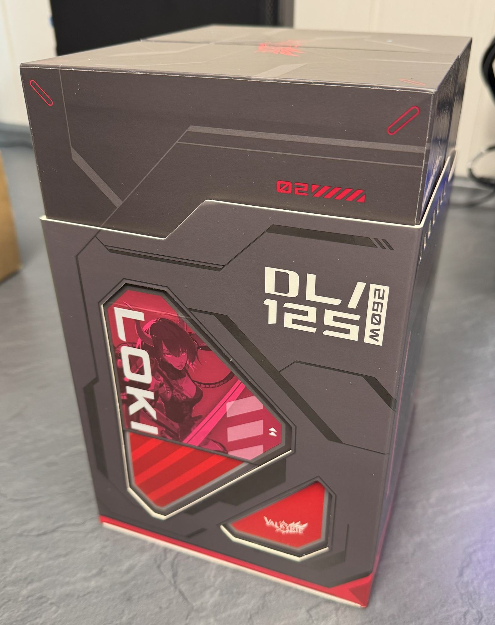

Unboxing:

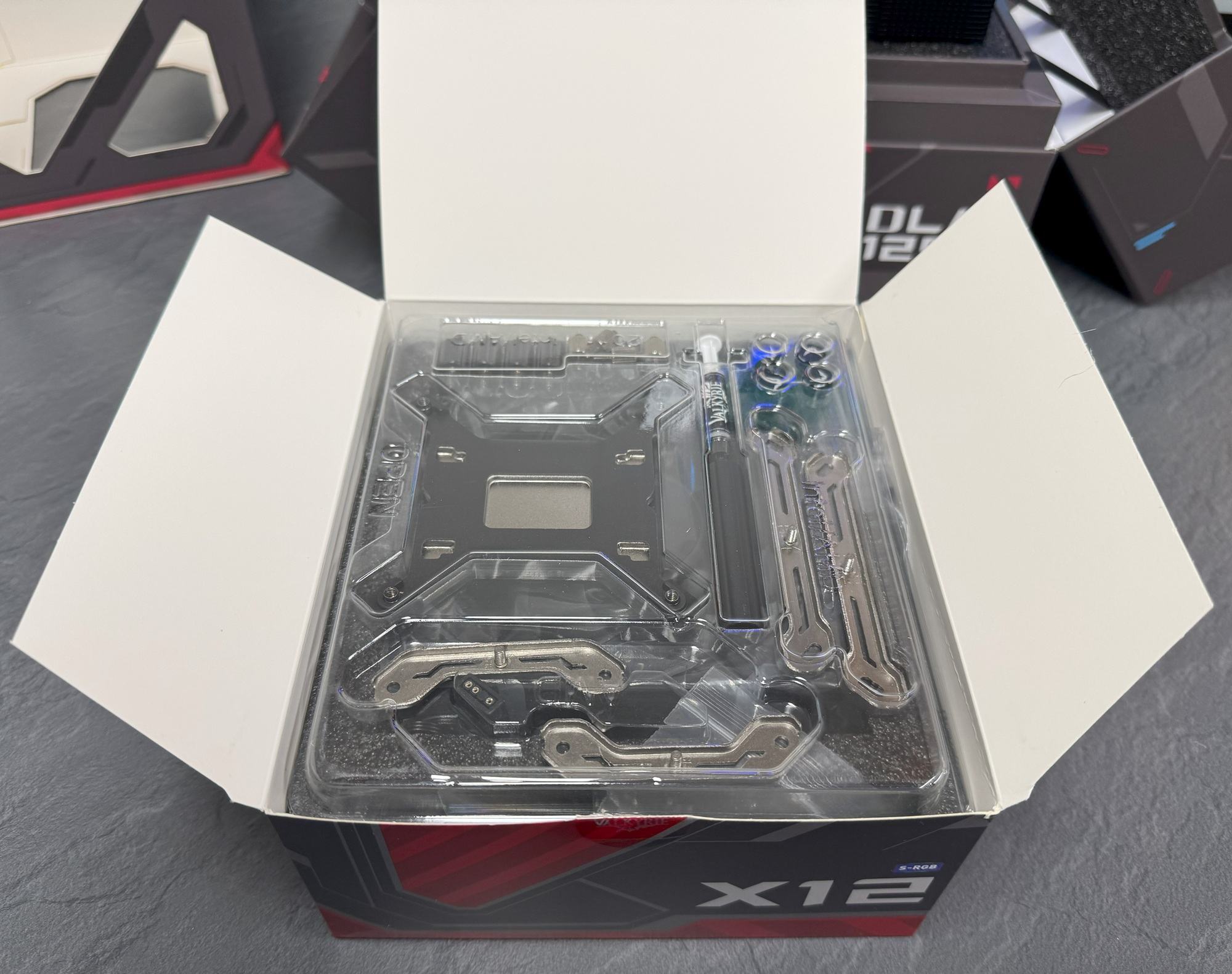

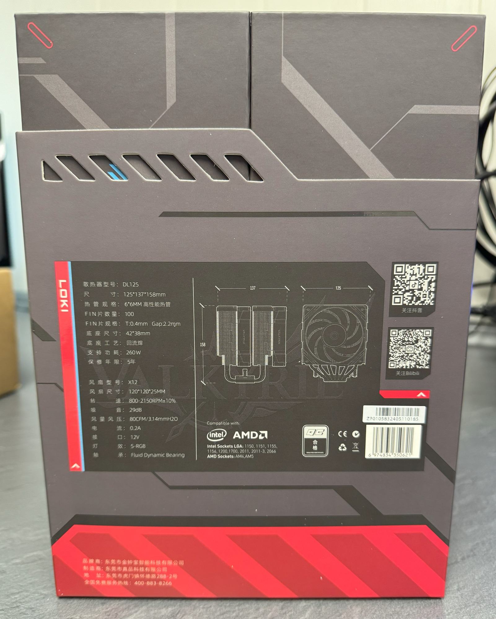

Spezifikationen:
Valkyrie Vind DL125 | Valkyrie Vind SL125 | |
Typ: | Dual 120 mm Fan TwinTower | Dual 120 mm Fan SingleTower |
Maße (inkl. Lüfter): | 125 x 157,5 x 137 mm (B x H x T) | 125 x 157,5 x 109 mm (B x H x T) |
Heatpipes: | sechs Heatpipes (6 mm) | sechs Heatpipes (6 mm) |
Fans: | 2x 120x120x25mm, 800-2150rpm, 135.94m³/h, 80 CFM, 29dB(A), 2.23mmH₂O | 2x 120x120x25mm, 800-2150rpm, 135.94m³/h, 80 CFM, 29dB(A), 2.23mmH₂O |
Sockel: | AMD: AM4, AM5 Intel: LGA 1150, 1151, 1155, 1156, 1200, 1700, 2011, 2011-3, 2066, 1700 | AMD: AM4, AM5 Intel: LGA 1150, 1151, 1155, 1156, 1200, 1700, 2011, 2011-3, 2066, 1700 |
Garantie: | fünf Jahre | fünf Jahre |

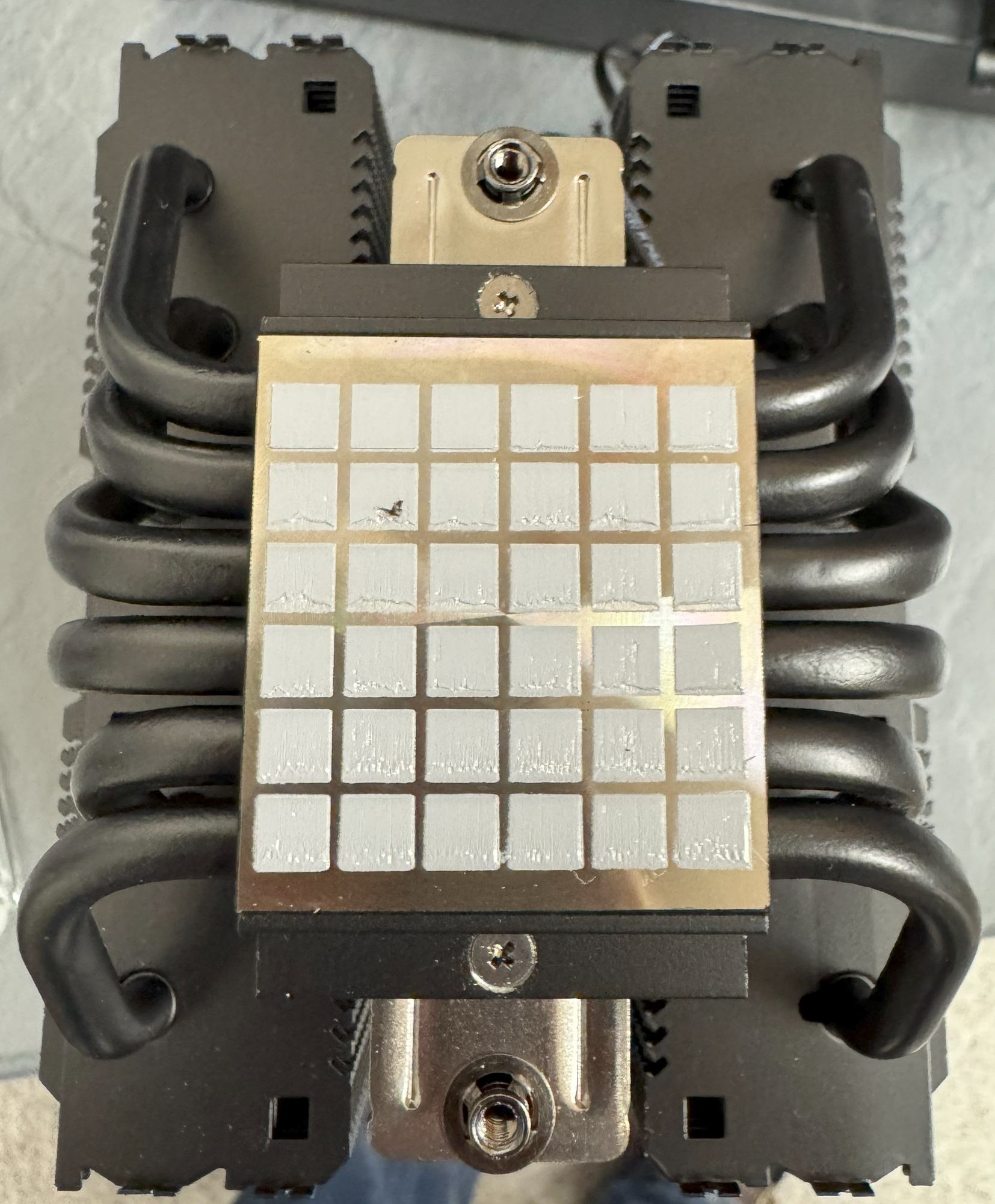

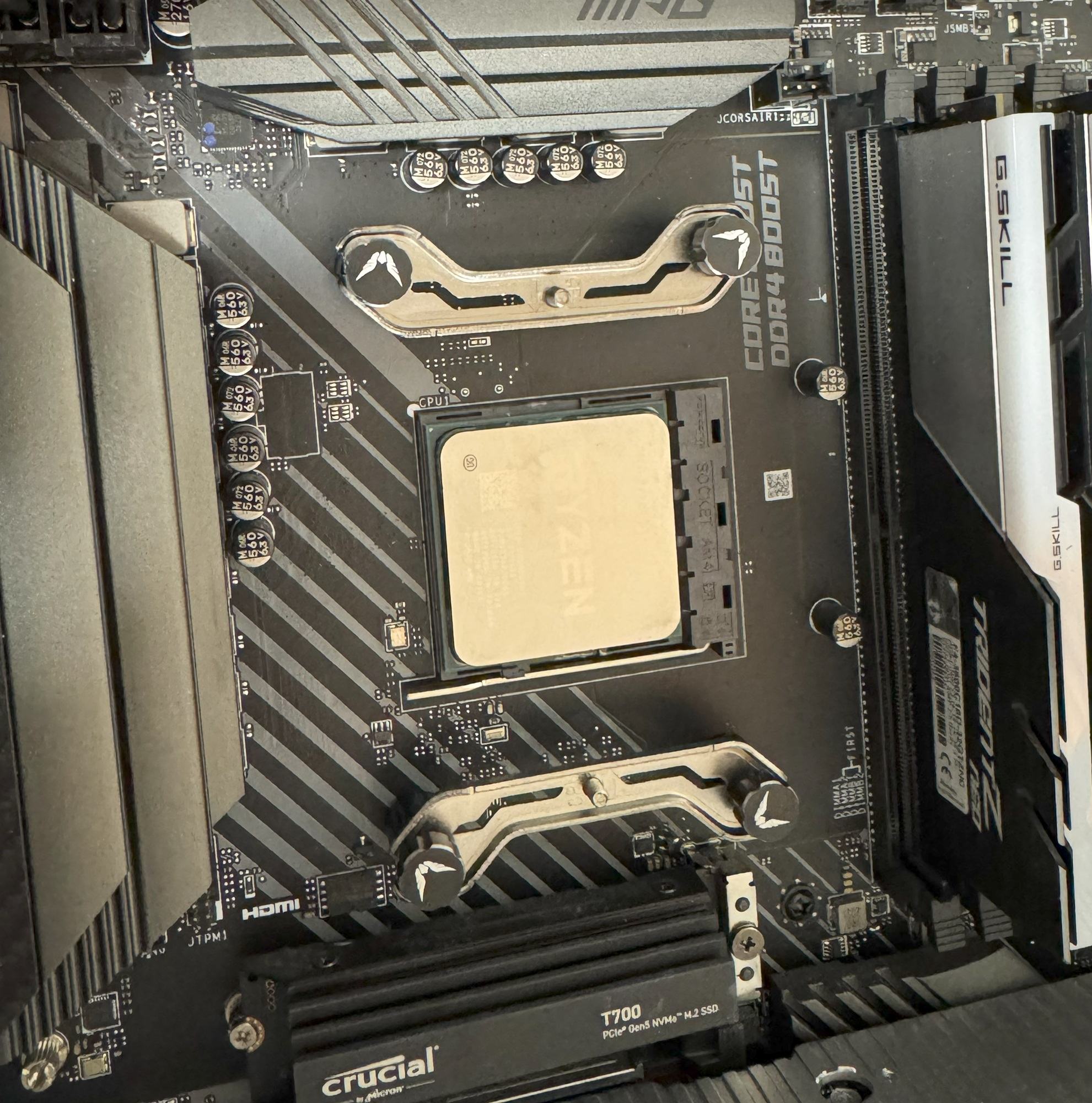

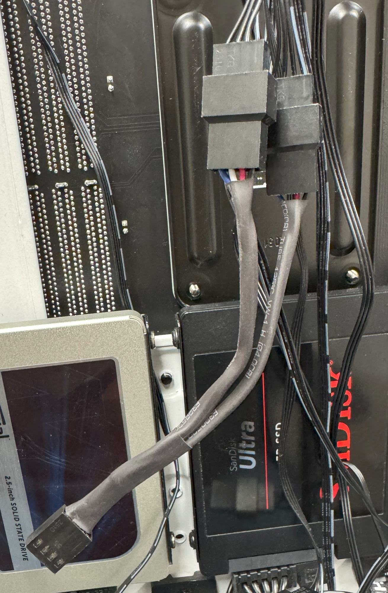

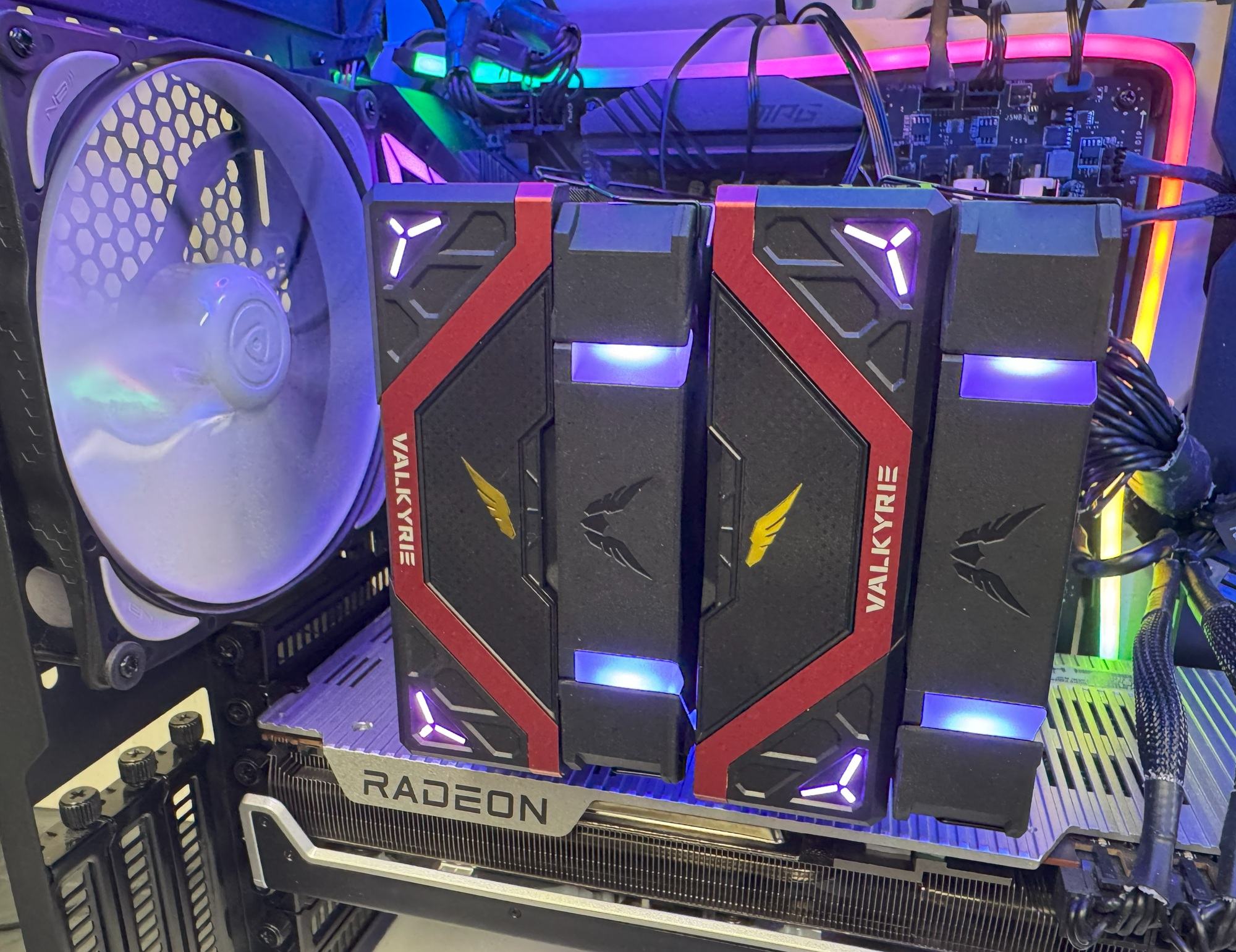

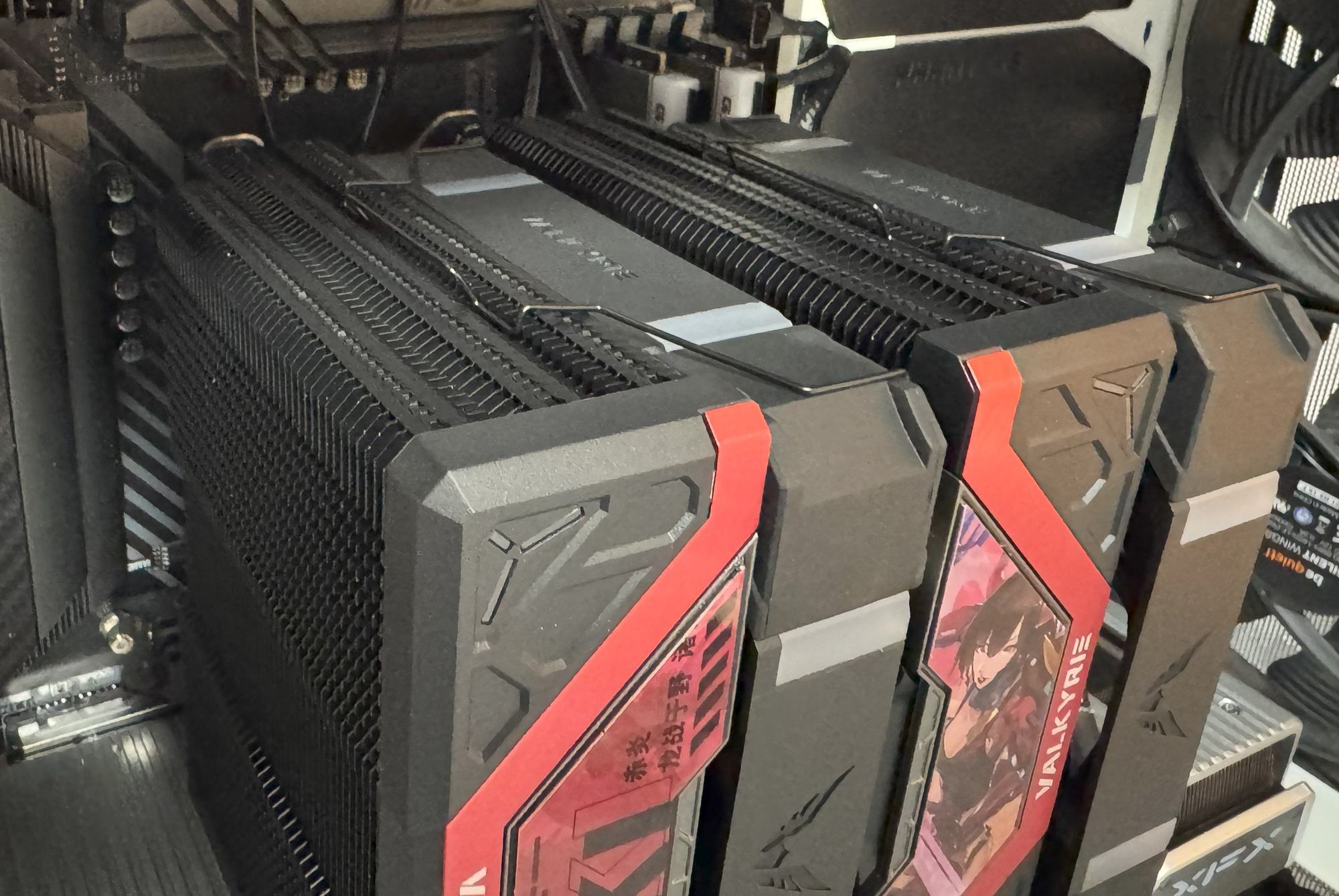

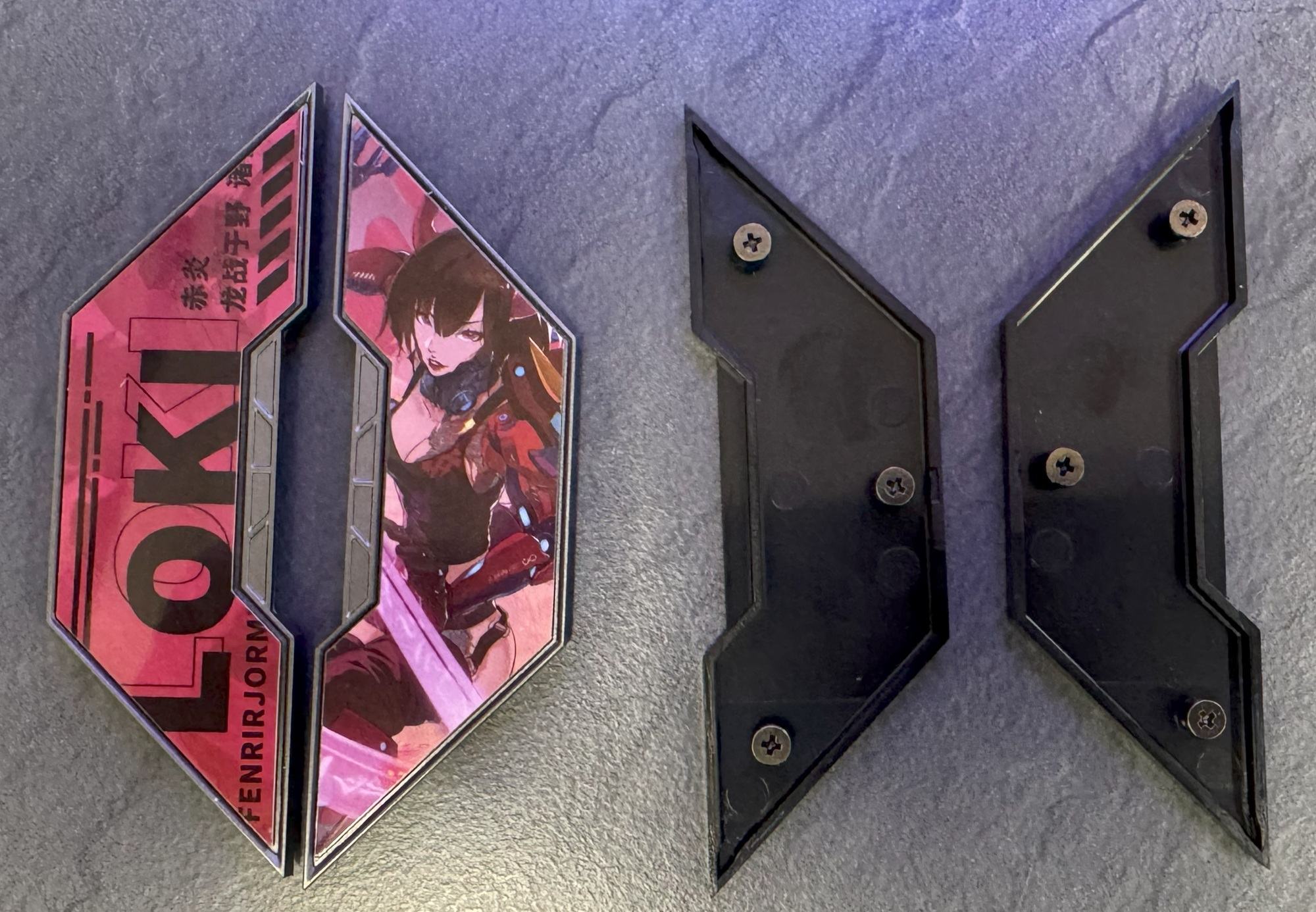

Anschluss:
Für die Lüfter befindet sich ein passendes 4-poliges Y-Kabel im Lieferumfang. Hierbei wird das Tachosignal eines Fans ans Mainboard übergeben. Die RGB-Beleuchtung kann bei den Lüftern in Reihe geschaltet werden. Das Kabel des Kühlers hat diese Funktion leider nicht und muss somit ans Ende in der Kette angeschlossen werden.
