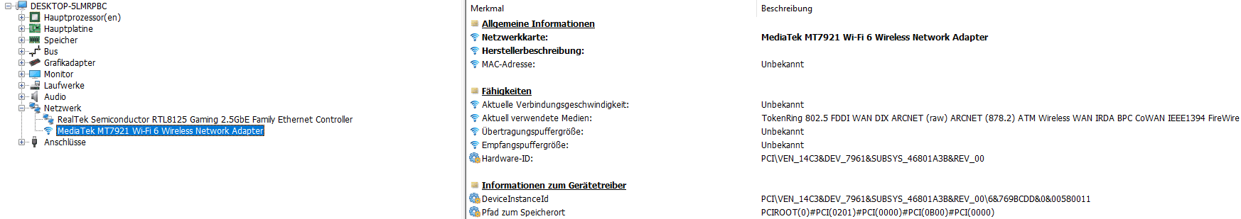

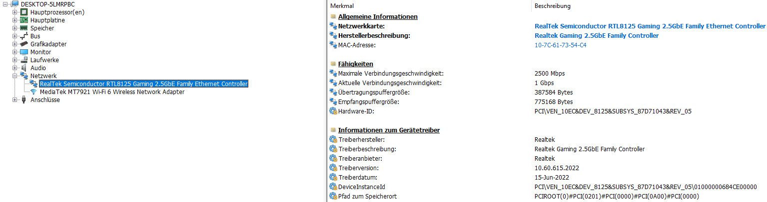

Eventuell ist es so wie @Ickewars geschrieben hat, dann wird es relativ einfach, ohne in die Tiefe der Einstellungen gehen zu müssen. Was hast Du für Hardware? Am besten Du liest das mit HWiNFO aus ("Portable for Windows 95 and later" reicht, sonst müllt das das System unnötig zu) und postest einen Screenshot hier. Hier ist auf jeden Fall der Abschnitt "Netzwerk" im Sensor-Fenster interessant.
Ah, oke, kein Problem, ich wusste nicht, dass das doch so gravierend wäre.
Hier die Bilder zu den beiden Punkten unter "Netzwerk":
OK, das heißt dass Du da ein Netzwerkkabel angeschlossen hast statt den PC per WLAN zu verbinden. Lade mal bitte hier den Treiber "Win10/Win11 Auto Installation Program (NDIS)" herunter und installiere den, evtl. hilft das schon.
