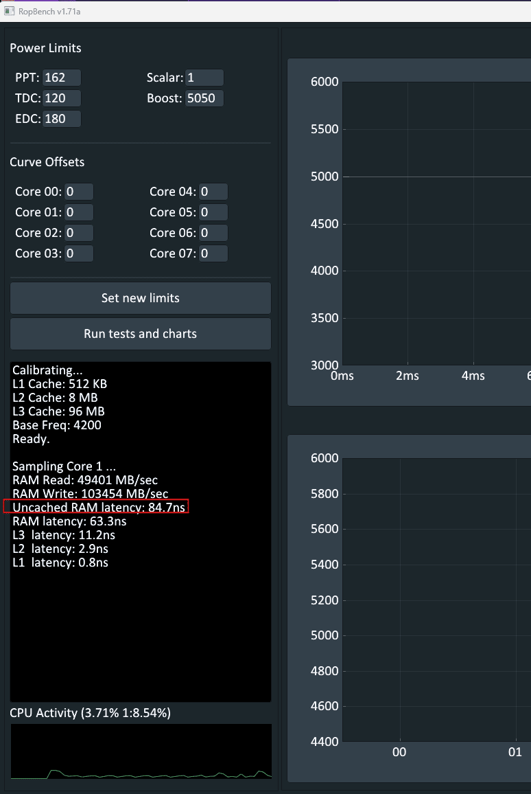

Habe nichts in der Richtung behauptet. So mal Aida in ihre "Latenz" Messung noch andere Parameter mit einrechnet, imho das falsche Tool.
Zum vergleich, taugt da nur eine Uncached Messung, sonst schlagen wie bei der aktuellen AGESA wieder die Prädiktoren zu.

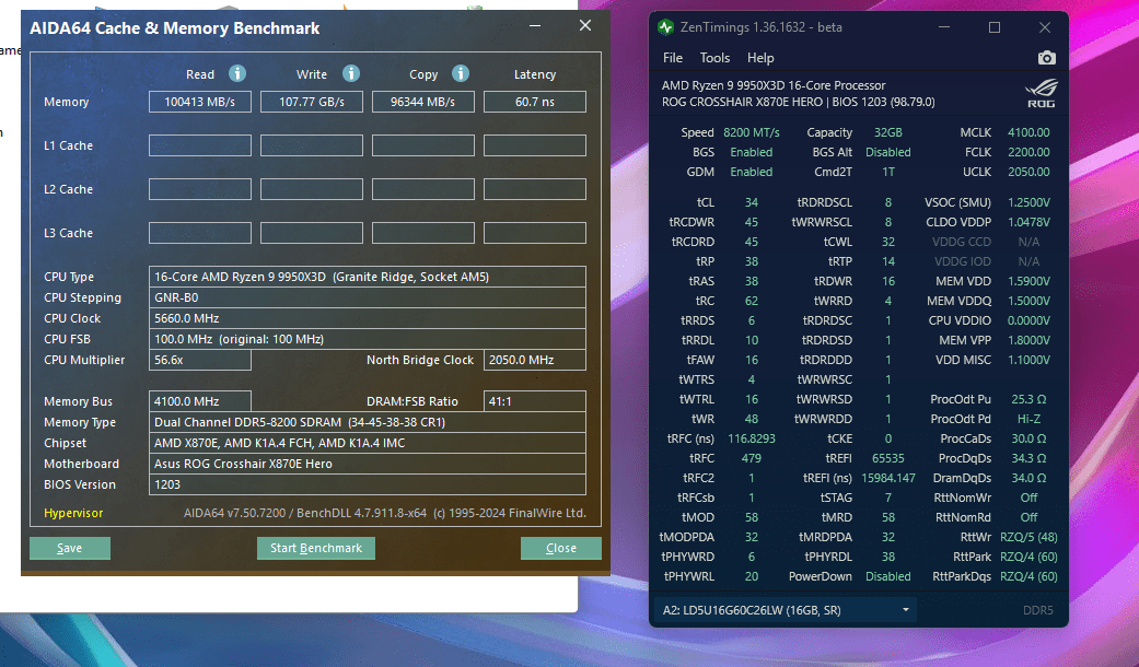

für den neuen 9800x3d wäre ja ein 6400 er kit der sweetspot, richtig? was gibts denn da für 2-riegel kits in 32 und 64 gb mit möglichst niedrigen latenzen? gibts da überhaupt was schnelleres als cl32?
Gute Sache, habe für meinen 9800X3D die Mushkin Redline Lumina 6400 CL30 genommen, schien mir eine ganz sinnvolle Kombination aus Bandbreite/Latenz.
Die Dominator Titanium sind zwar optisch besser aber 100€ Aufpreis war es mir dann auch nicht wert...
Du kannst auch ein schnelleres Kit kaufen und dann den Takt senken und die primären Timings ebenfalls senken, habe z.B. ein 32 GB Kit @ 6800 CL30 in Verwendung - das Kit kann von Haus (XMP) 7600 @ CL36 (die CPU packt aber nicht mal 7200, daher auf 6800 mit niedrigen Timings).
geht das linear nach unten? Oder ist das dann wieder Lotto mit welchen Timings ein 7600er kit bei 6000 oder 6400 läuft? Weil es bringt mir nix, wenn ich dann 6400 mit nur CL34 oder 36 packe, dann kann ich gleich eines holen, was NUR 6400 hat aber niedrige timings garantiert. Also das ist mir noch nicht ganz klar, wenn ich das kit runter takte, ob ich dann mit 32 stabil bin und mich über 30 oder 28 freuen kann, oder ich mich schon bei 32 freuen muss weil Glück ;)
Unendlich geht das natürlich nicht nach unten, aber generell skaliert CL Spannung, für eine niedrige Latenz brauchst du eine höhere Spannung. Auf die verbauten ICs solltest du auch achten.
Das Kit brauch für 6800 CL30 1.45 V und für das Standard XMP Profil 7600 CL36 1.4 V und für 8000 CL34 brauch das Kit 1.485 V.
Aufgrund von der Limitierung meiner Kühlung bin ich noch nicht höher mit der Spannung gegangen um noch weiter mit den Timings nach unten zu gehen, aber bei einer vernünftigen Kühlung geht sicher noch etwas, wenn das Board und IMC der CPU nicht limitieren.

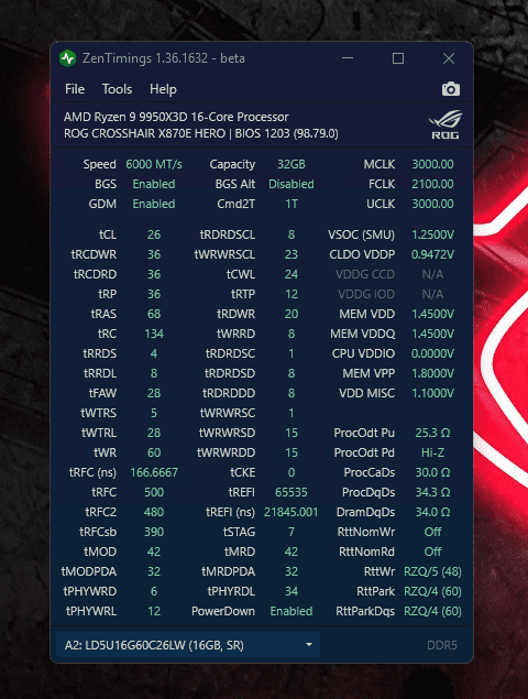

Das Lexar 6000er CL26 Kit macht einen wertigen Eindruck, hier mal die Timings mit Expo Tweaked:

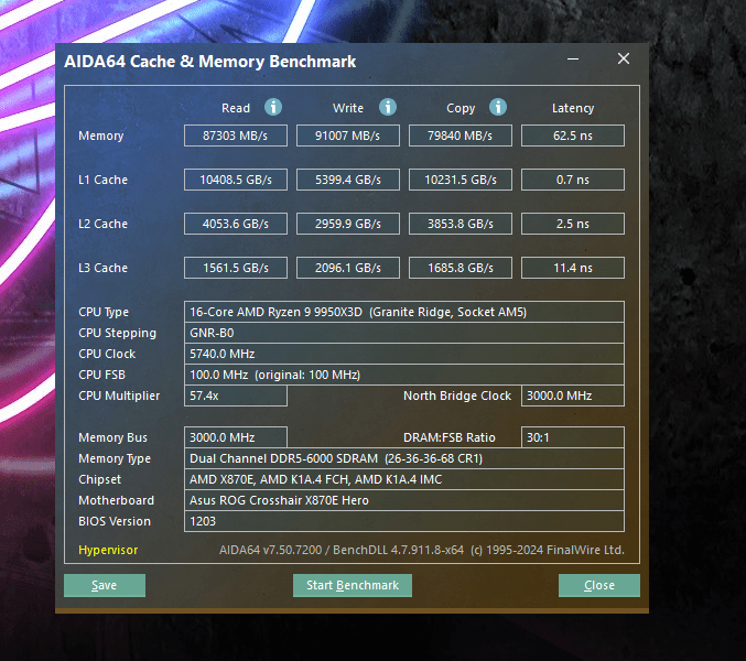

55NS sind es dann nicht ganz geworden aber immerhin ;)
