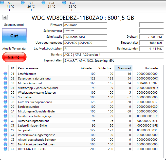

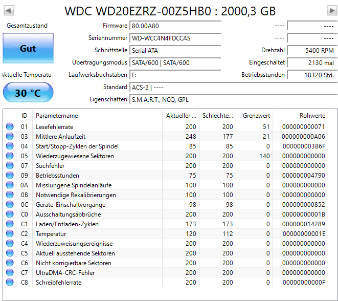

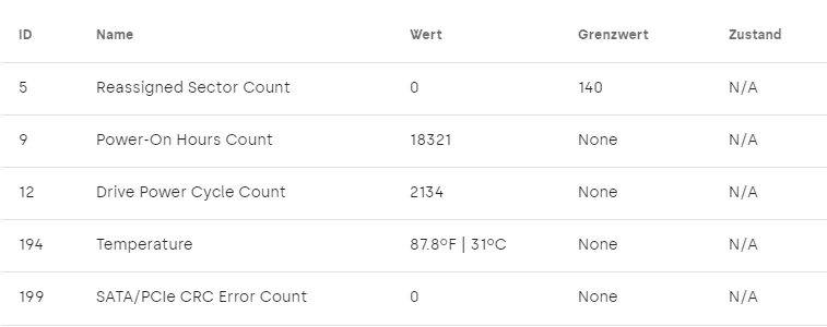

Dann poste doch mal den Screenshot von CrystalDiskInfo für diese SATA SSD, vielleicht kann man da was sehen. Außerdem wäre die genau Bezeichnung des Mainboards hilfreich.

der Vollständigkeit halber:
