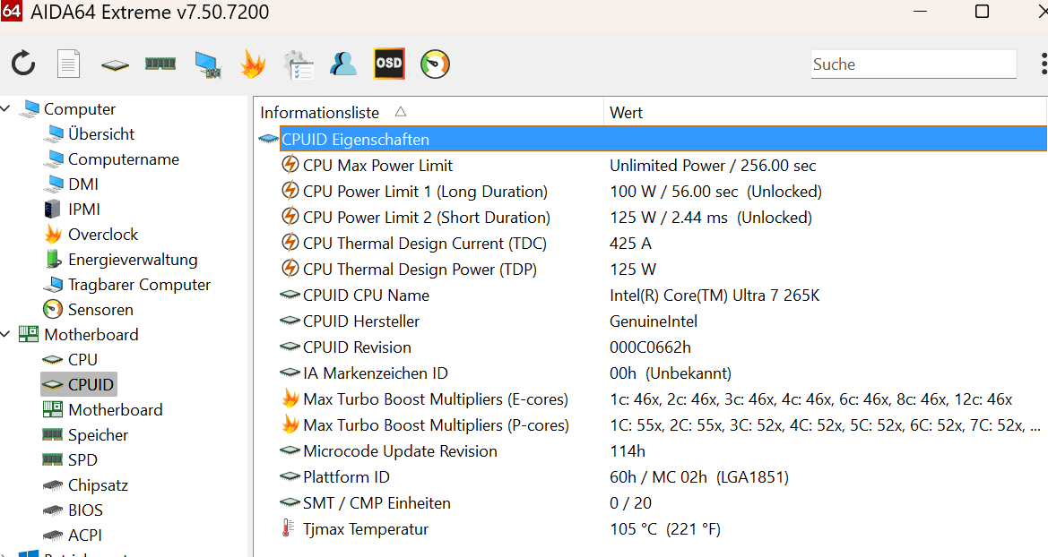

Jetzt müsste man nur feststellen können, ob wirklich auch das Microcode-Update durchgeführt wurde.
