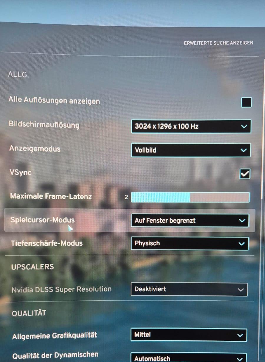

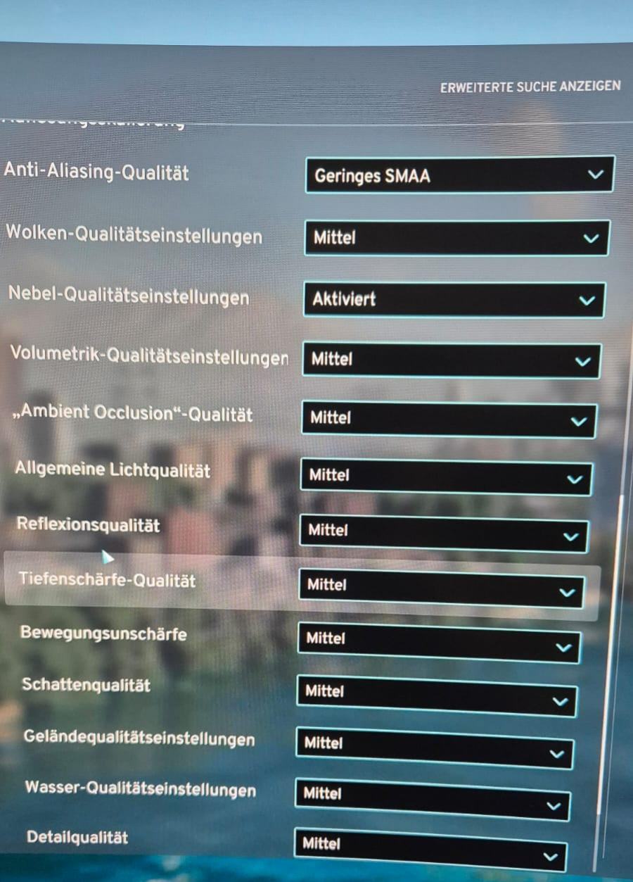

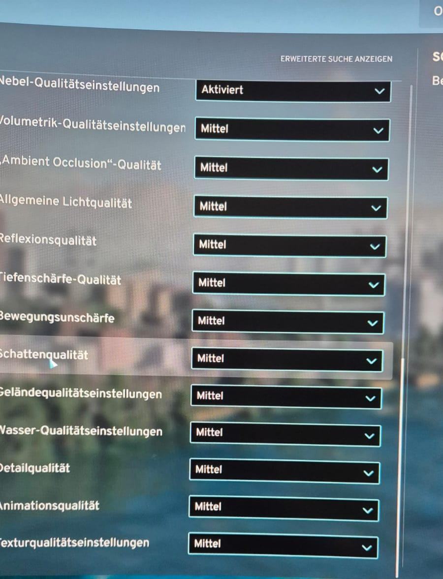

zu hoch ;)
das spiel ist ein unfassbarer hardwarefresser. nichtmal mit einer 4090 hab ich überall high settings
tiefenschärfe > AUS
warum hast du so eine krumme auflösung?
deine cpu ist noch gut, sofern deine gewünschten fps damit erreicht werden können.
für skylines 2 brauchst du ne große gpu.

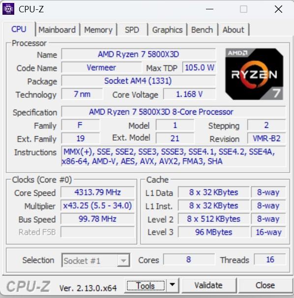

läuft dein ram mit standard settings oder mit xmp/oc profil? welchen ram hast du genau ? CPU-Z kann dir das auslesen
hast du mit FSR quality probiert ?
Dürfte ich fragen in welchem Gehäuse die Hardware sitzt und wieviele Lüfter da drin verbaut sind?
Vielen Dank für die Screenshots. Wieviele FPS hast Du bei diesen Settings?

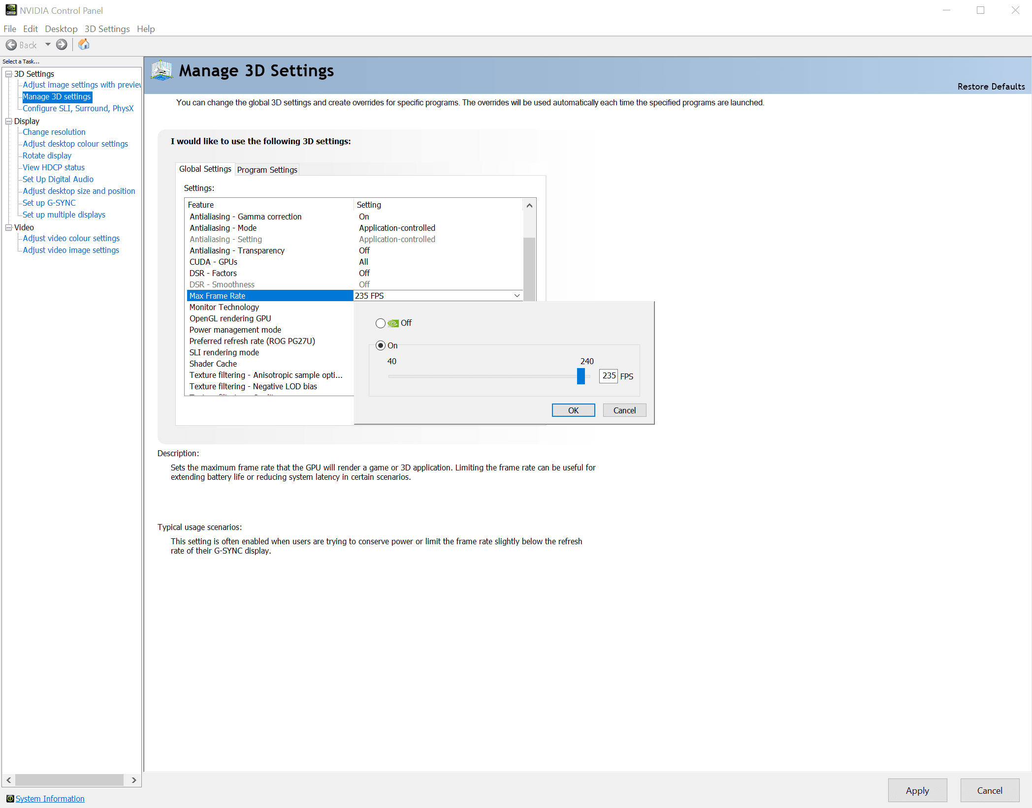

Begrenze anschließend die FPS etwas unterhalb der erreichten FPS-Zahl. Dazu gehst Du im Desto unter Nvidia Einstellungen / 3D Einstellungen / individuelle für diese App des FPS Limit setzen.
DLSS würde ich aktivieren und auf Performance Mode stellen.
Bei der Auflösung stimmt was nicht wie schon Scrush bemerkte. Welche Auflösung wird Dir in Windows angezeigt?
Kannst Du im Spiel nicht auf 3440*1440 stellen?
Wichtig: hast Du im Monitor Gsync bzw FreeSync aktiviert?

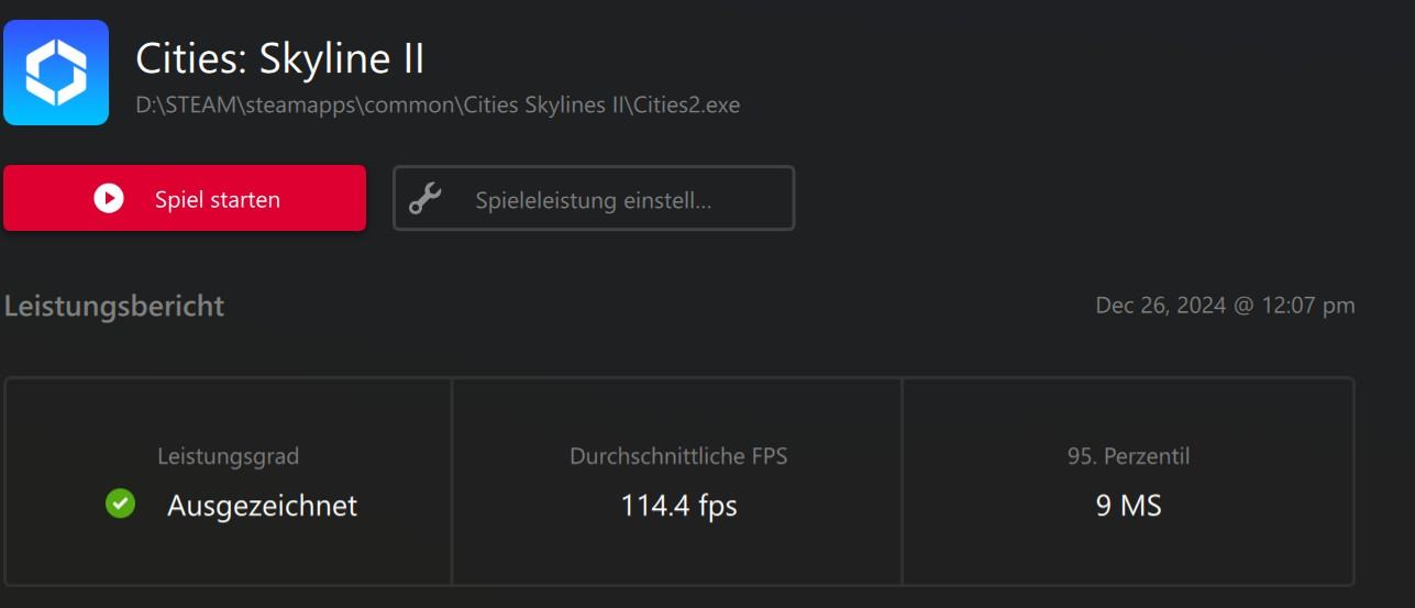

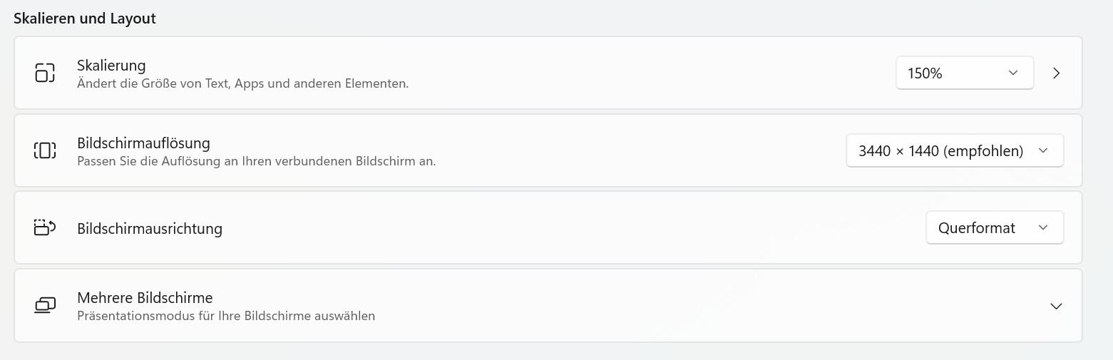

So angeblich habe ich FPS 114,4 und Windows zeigt mir 3440*1440 als empfohlen an, werde dies mal im Spiel versuchen umzustellen. FreeSync ist aktiviert, wobei der Monitor über Hdmi läuft.

OK FPS Limit würde ich bei 100 setzen. :)

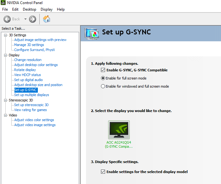

Monitor unbedingt über DVI anschließen.
Kannst Du dann bitte in den Nvidia Einstellungen nachsehen, ob Gsync aktiviert ist.
Danach bitte nochmals testen.
Falscher Thread?
DVI macht nur 60Hz an dieser Auflösung mit, der TE hat eine Karte die nur HDMI, Displayport und USB-C mitbringt und nicht an gsync gebunden ist da AMD --> kein NV Control Panel.

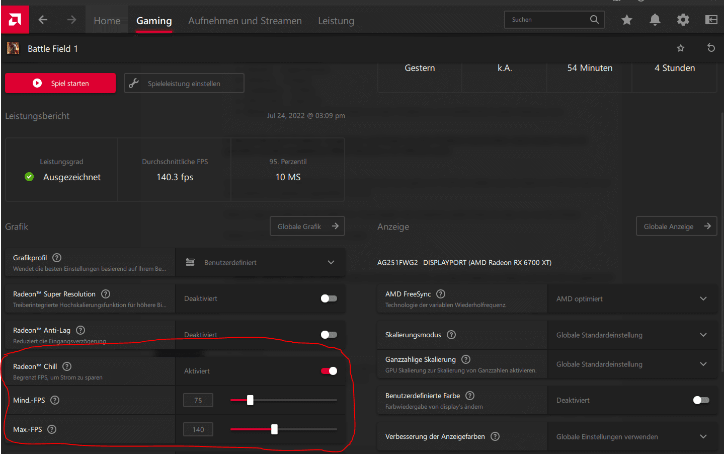

Hier noch einmal für die AMD Adrenalin Einstellungssoftware.
Bei Spielen, wo man es nicht in den Video-Settings einstellen kann, würde ich das FPS-Limit grundsätzlich in Adrenalin setzen.
Anschließen bitte einmal FPS während des Spiels anzeigen lassen und überprüfen ob das FPS Limit greift.
chill weglassen
min fps auf keinen fall nutzen weil der treiber dann eingreift
cap die frames mit rivatuner. besser
Danke für den Hinweis! Habe den Screenshot aus Google (1. Treffer).
Sollte nur zeigen, wo man das FPS Limit findet.
