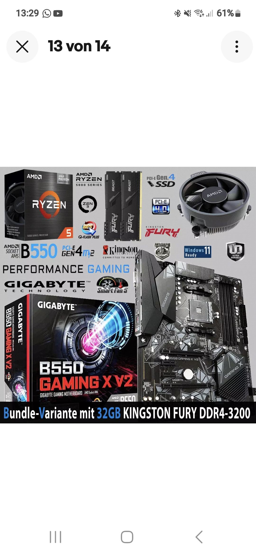

Also muss ich ein Board haben mit 4.0 PCiE ? EIN Gigabyte B550 mit einem Ryzen 5 5600G wäre das ok?
Nein, der 5600G bietet nur PCIe 3, egal was das Board kann.
Wenn dann einen 5600(x).
Ok also das Board geht und dann nur ein Ryzen 5 5700 x ?
Aber so ein Board wird komplett so angeboten. Also davon lieber die Finger weg lassen.
Was soll das Bundle denn kosten?
Könnte man so machen ....
Da würd ich lieber gleich AM5 nehmen bevor ich 430 in AM4 stecke. Aber warum läuft die Karte denn nicht?

400+ Eur für Am4, das ist doch krank. Da sollte man schon AM5 bekommen für. Momentan ist keine gute Zeit zum Wechseln. Aber da reicht dann auch ein Sechskerner oder eben gebraucht kaufen. Der 5600 zB kostet glaube ich 80 neu, ein billiges B550, DDR4 kostet 30 neu (!) für irgendeinen generischen DDR4-3200 mit 16 GB, da könnte man auch gleich 32 GB nehmen. Das Geld würde ich dann eher in die Grafikkarte stecken und eine mit 16 GB nehmen, wobei es nun schon zu spät dafür ist. Vielleicht dann also lieber den 5700X3D kaufen mit dem Budget und keinen 5800X, den würde ich nämlich nicht mehr kaufen. Beim Neupreis sind das 50 € Unterschied und sollte gerade in niedriger Auflösung noch einiges an FPS bringen, vor allem wenn man von Zen 2 kommt.
Solche Bundles sind vermutlich überteuert.
Macht 384 € NEU und beim Board könnte man noch etwas sparen, ich würde da ASUS oder MSI kaufen, eventuell ASrock. Die Sparvariante wäre der Ryzen 5600 für 85 €, was kaum mehr als 260 € wären und das sind immer noch Neupreise! Lasst euch doch nicht abzocken.
Ich bin selbst kürzlich auf AM5 gegangen weil Board und RAM nicht mehr so teuer sind, mit dem Verkauf der alten Hardware ist nur die CPU im Moment teuer, das gibt sich aber auch wieder.
