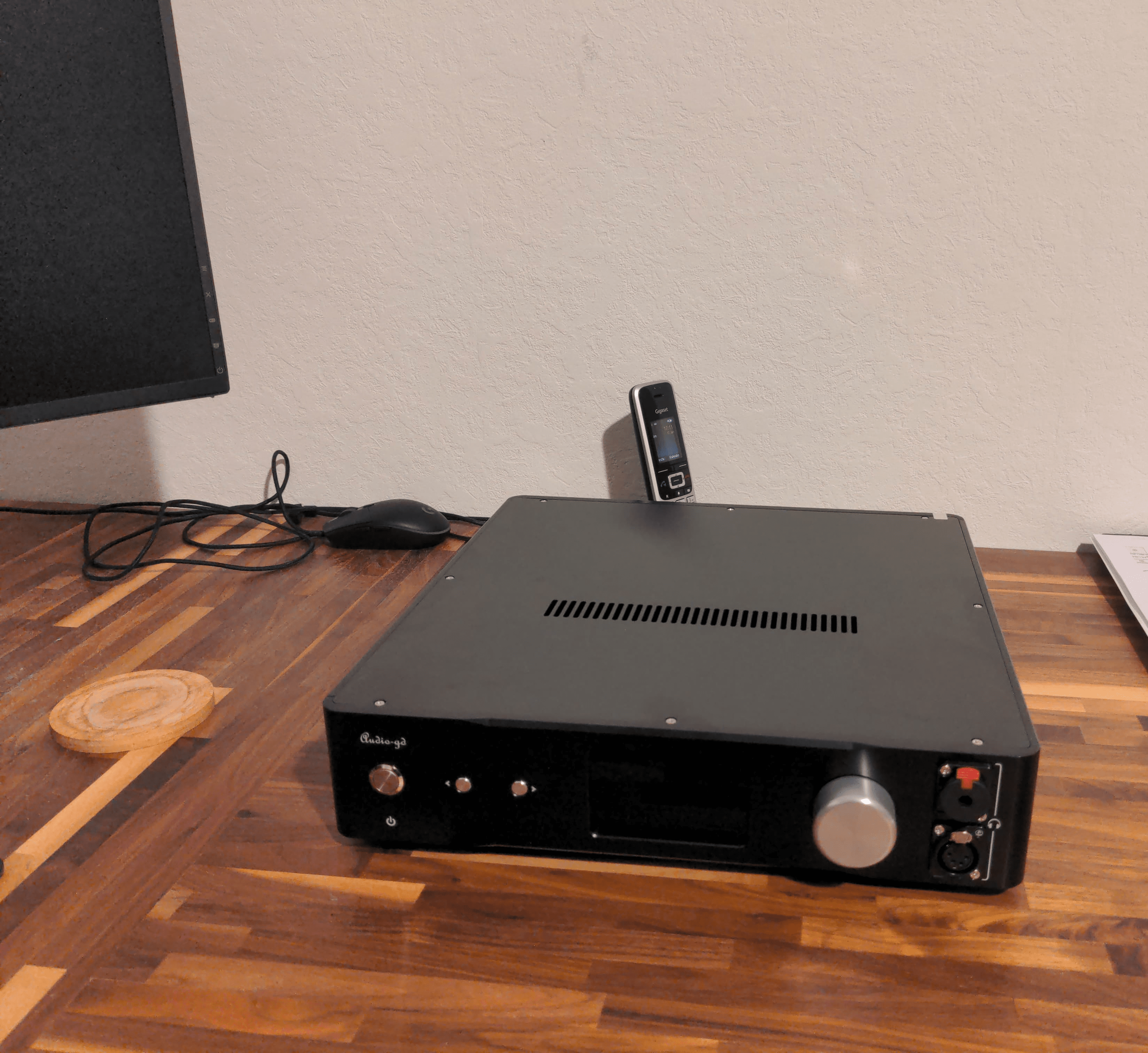

der k19 fâllt dann wohl aus...hehe.....mein nachbar hat sich gerade den audio gd R28 mk3 gegönnt. das ist schon endgame würde ich sagen. absolut empfehlenswert, leistung satt (mit 9 watt rund 4 mal so viel wie der k9 pro) aufwand und innenleben vom feinsten und qualitativ mit europa vergleichbar, wenn auch nicht so schön anzusehen. gibts bei magna hifi für 1200€....sau teuer, ich weiß, aber für mich gibts nach dem k9 pro auch keinen rückschritt mehr, hoffe meiner hält noch ne weile, hab nen älteren mit akm chip ;)
