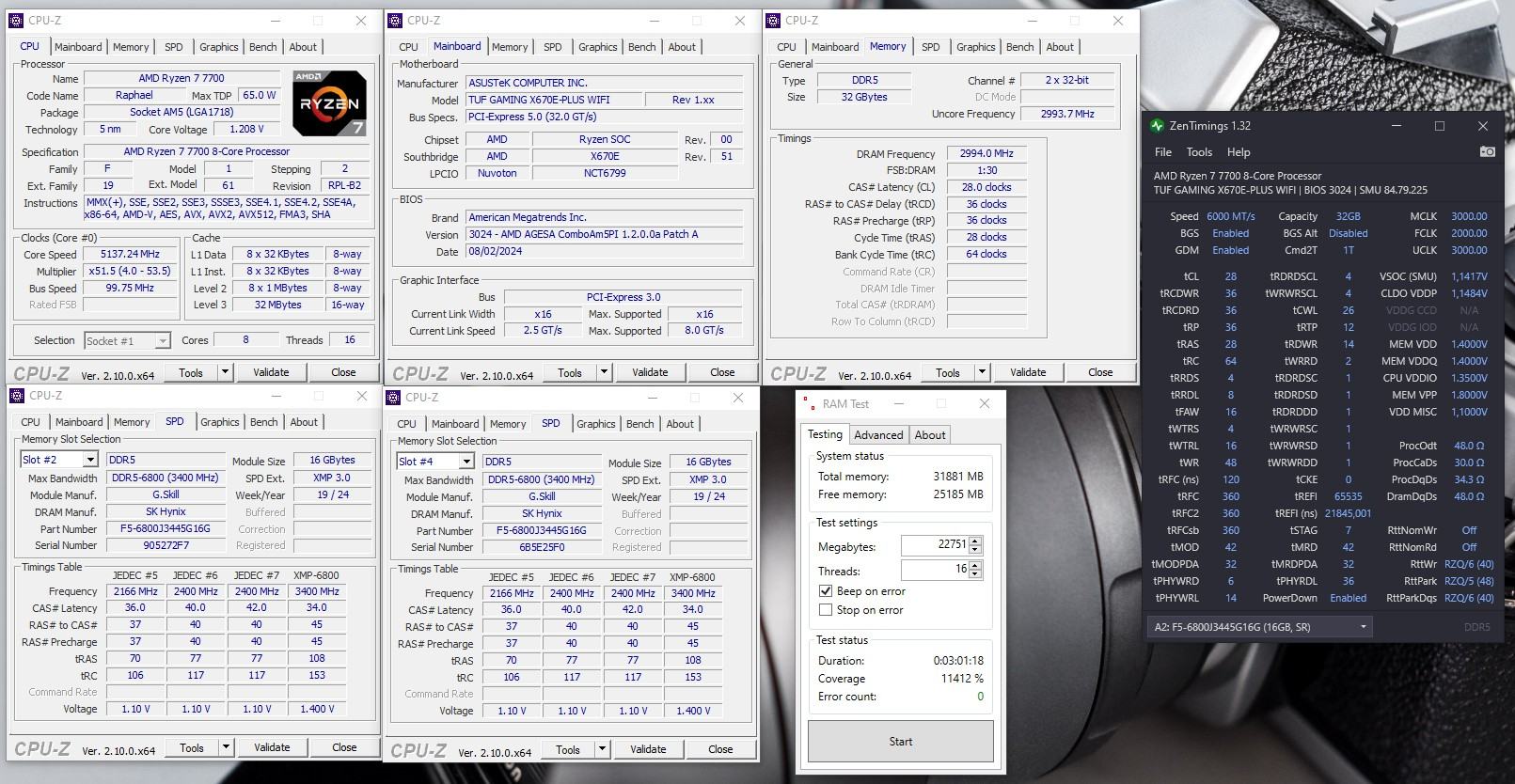

Ein Freund hat ein B650 Tomahawk Wifi mit nem 7800X3D und diesem Kit:
Wenn du das Expo Profil lädst und dann speicherst und neustarten willst, bleibt der Bildschirm einfach schwarz. Muss man den PC ganz ausmachen, dann wieder an. Er startet auch normal und alles läuft stabil. Wenn er jetzt einfach nur Windows neustartet ist's dasselbe lol. Hab ihm heute das neuste Bios draufgemacht, alles resetet und neu eingestellt, nix.
Anscheinend schafft nicht jeder 7800X3D 6000MHz RAM? Dachte die AMD CPUs sind da besser geworden, was RAM angeht. Müsste mal probieren, seinen RAM auf 5600 zu stellen^^'

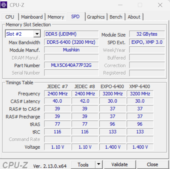

Mein 9800X3D läuft mit den Mushkin Redline Lumina 6400C30 (1.4v) nur mit XMP-Profil, EXPO gibt auch kein Post. Hab aber auch nicht groß rumprobiert bisher, sind ja dieselben Timings hinterlegt.
Die Dinger haben tatsächlich nur Expo. Habe auch den Workaround versucht kein Profil und alles manuell einstellen, nix. Ich denke evtl. müsste ich das Kit wirklich mal auf 5600 stellen und das mal probieren. Aber schon kurios, weil sonst rennt die Kiste absolut stabil. Stelle da eher in Frage, was fürn Rotz da MSI verzapft hat mit dem Bios.
Ram Training vielleicht? Da kann man ja auch einstellen, dass der das irgendwie speichert bzw. bei jedem Neustart neu macht. Und das kann dann auch mal mehrere Minuten dauern. Wird der Speicher bzw. die Einstellungen danach zurückgesetzt auf Standard? Prüfe mal die Spannungen im Windows. Bei mir war das so, dass im Expo Profil eine Spannung von Standard 1.2 Volt auf 0.95 Volt im Expo Profil gesenkt wurde. Also mehr Mhz, straffere Timings aber weniger Spannung....das passte nicht zusammen, hab die Spannung von Hand wieder erhöht. Stand in beiden Fällen auf Auto ;) AsRock Bios
Also auch nach 10 Min tut sich da nix. Spannung ist auf 1.35v. Auch alles manuell setzen und Spannung auf 1.4v hat nix geändert^^' Sage ja, maximal komisch. Man könnte meinen sein 7800X3D kommt mit den 6000MHz nicht klar, aber das System läuft ansonsten maximal.
