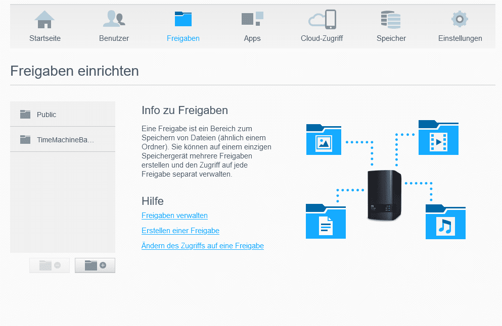

Habe Heute Win 11 neu installiert und von da an lies sich meine WDmycloud nicht mehr als Netzlaufwerk Einbinden.
Habe dann mit dem Knopf auf der Rückseite diesen 40 Sek Reset gemacht der laut WD keine Daten sondern nur die Einstellungen Löschen soll.

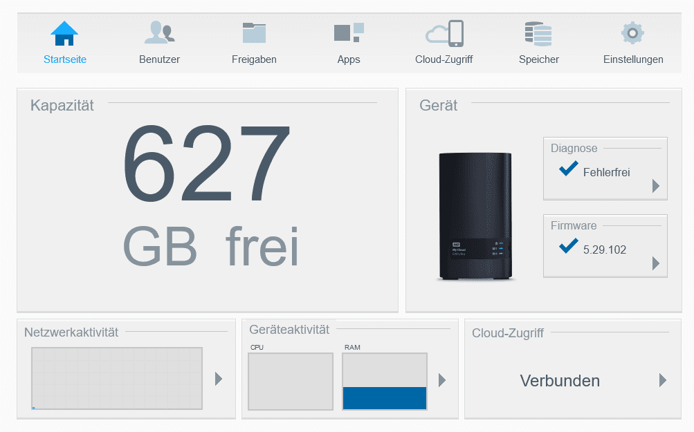

Jetzt wird mir zwar angezeigt das von 8Tb nur noch 642 GB Verfügbar sind was ja auch richtig ist aber ich komme nicht mehr an die Daten ran.
Exestiert keine Freigabe mehr. Was mache ich denn jetzt ?
Bei Freigabe einrichten stand sonst immer Seagte 8TB das ist weg dort waren alle Daten
Also sind die Daten ja nicht weg, womit die Überschrift schon mal nicht korrekt ist.
Das ist ein ganz anderes Problem als wenn die Daten wirklich weg wären.

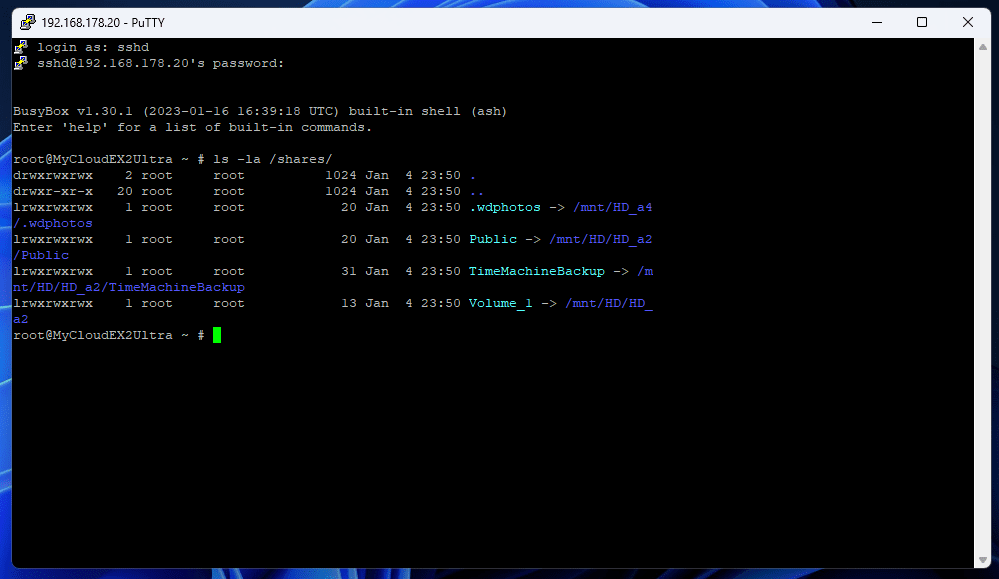

du kannst versuchen über ssh auf die Freigaben zuzugreifen.
Dazu musst du einen SSH-Benutzer in den Netzwerkeinstellungen der WD MY Cloud 2 EX Ultra anlegen.
Windows Benutzer brauchen ggf? ein Terminal Programm, such dir eines aus:
Und einen Dateimananger z. B. WinSCP.
- WinSCP installieren.
- WinSCP starten.
- Mit dem Benutzernamen und dem Passwort anmelden, Key-bestätigen - fertig.
Beim WD-NAS sind die Freigeben unter /shares zu finden.
Nicht vergessen! Die SSH Sitzung mit "exit" zu beenden.

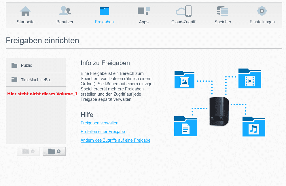

Ok bin jetzt soweit sehe aber die Segate 8TB nicht also den Benutzer wie geht es denn jetzt weiter ?
Dieses Volume_1 sehe ich im Dashboard nicht ist das Meine Partition ?
Würde es reichen jetzt im Dashboard Als Freigabe den Namen Volume_1 zu erstellen und meine Daten sind wieder da oder stelle ich mir das zu leicht vor ?

Habe meine Daten wieder kollege kannte sich mit Putty und SSh aus 5 min waren sie wieder da Gott sei dank.
