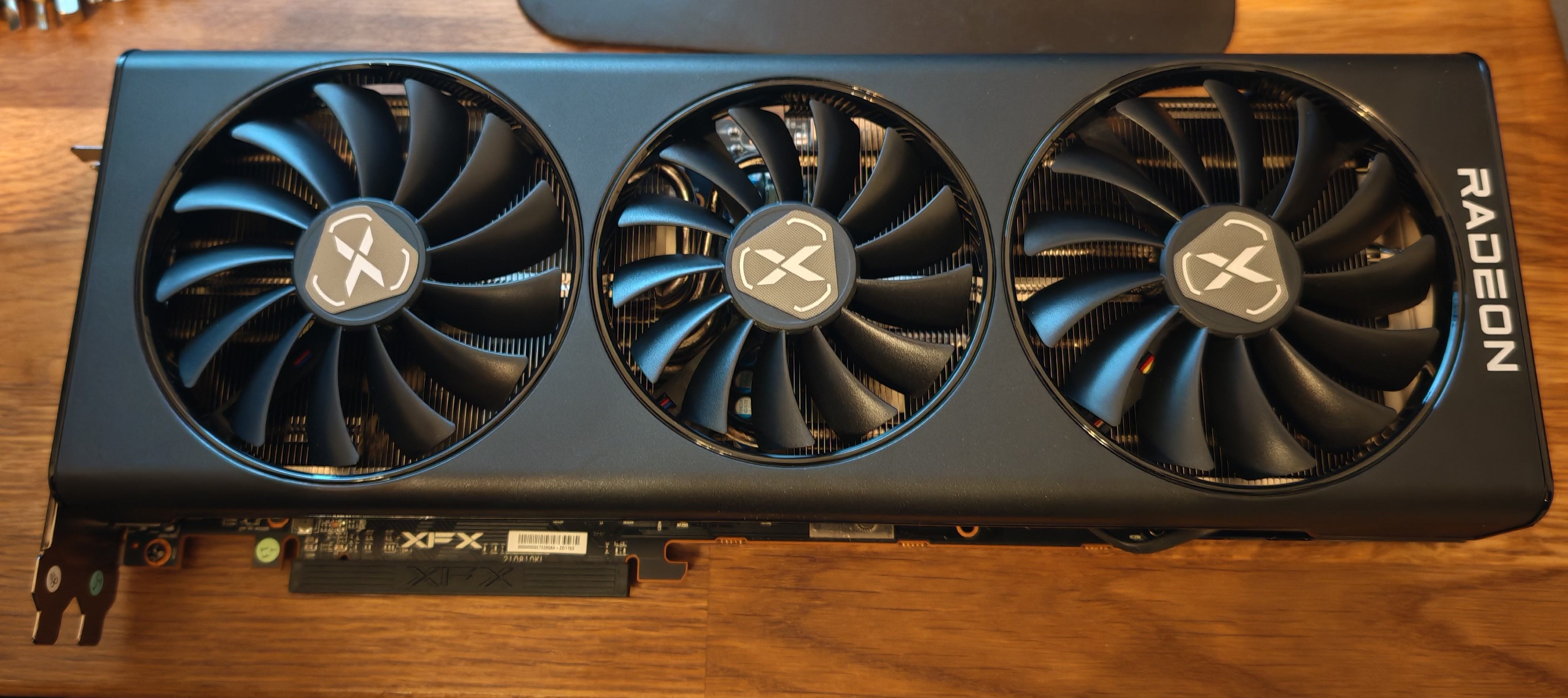

Aktuell tendiere ich zur XFX RX6800, wie oben gepostet. RayTracing ist kein Muss und die 16GB VRAM sehe ich als wichtiger an. Ich hoffe auf eine ähnlich lange effektive Lebenszeit wie die GTX970 jetzt hatte, da kann mehr VRAM wohl helfen. Warten auf die neuen mid-tier Nvidia Karten oder ihre Preisauswirkungen auf alte Karten scheint mir dann mit 3-4 Monaten doch etwas zu lang.

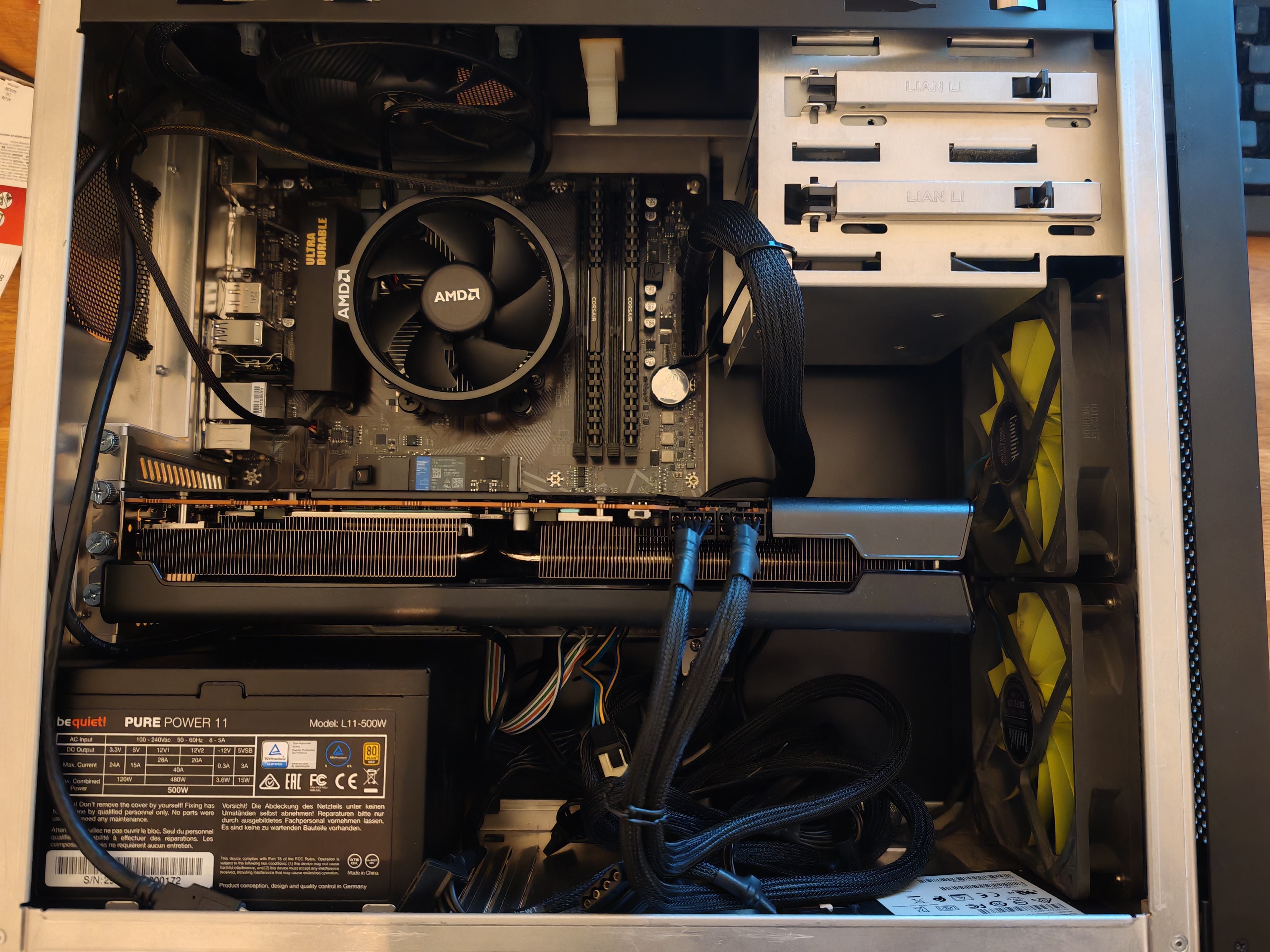

Eine Frage zur RX6800: Laut TPU ist das "Recommended PSU" 600W, ich hab allerdings "nur" 500W, dafür einigermaßen Qualität mit dem BeQuiet Pure Power 11. Haltet ihr das für problematisch? Der PSU calculator sagt max. 473W für meine Konfig..
Die B580 braucht im Idle bei aktiven ASPM ca 10-15W nur mal so als Anhaltspunkt. Bei 1440/60 sinds sogar nur 4-8W.
Und beide Karten B580 und RX6800 werden mit dem 500W NT laufen, solange es kein absoluter Chinakracher ist.

P.S. CPU 65W TDP , GPU 250W TDP, Rest 50W = 365Watt im worse case , eher um die 290W beim Zocken... Pure Power ist gut!

Nicht lange gefackelt... Ich hab jetzt zugeschlagen. Danke Euch für die Entscheidungshilfe!

Mit der 6800 hat du defintiv nichts falsch gemacht, ist eine gute Karte.
Läuft schon seit geraumer Zeit im PC meiner Freundin.
