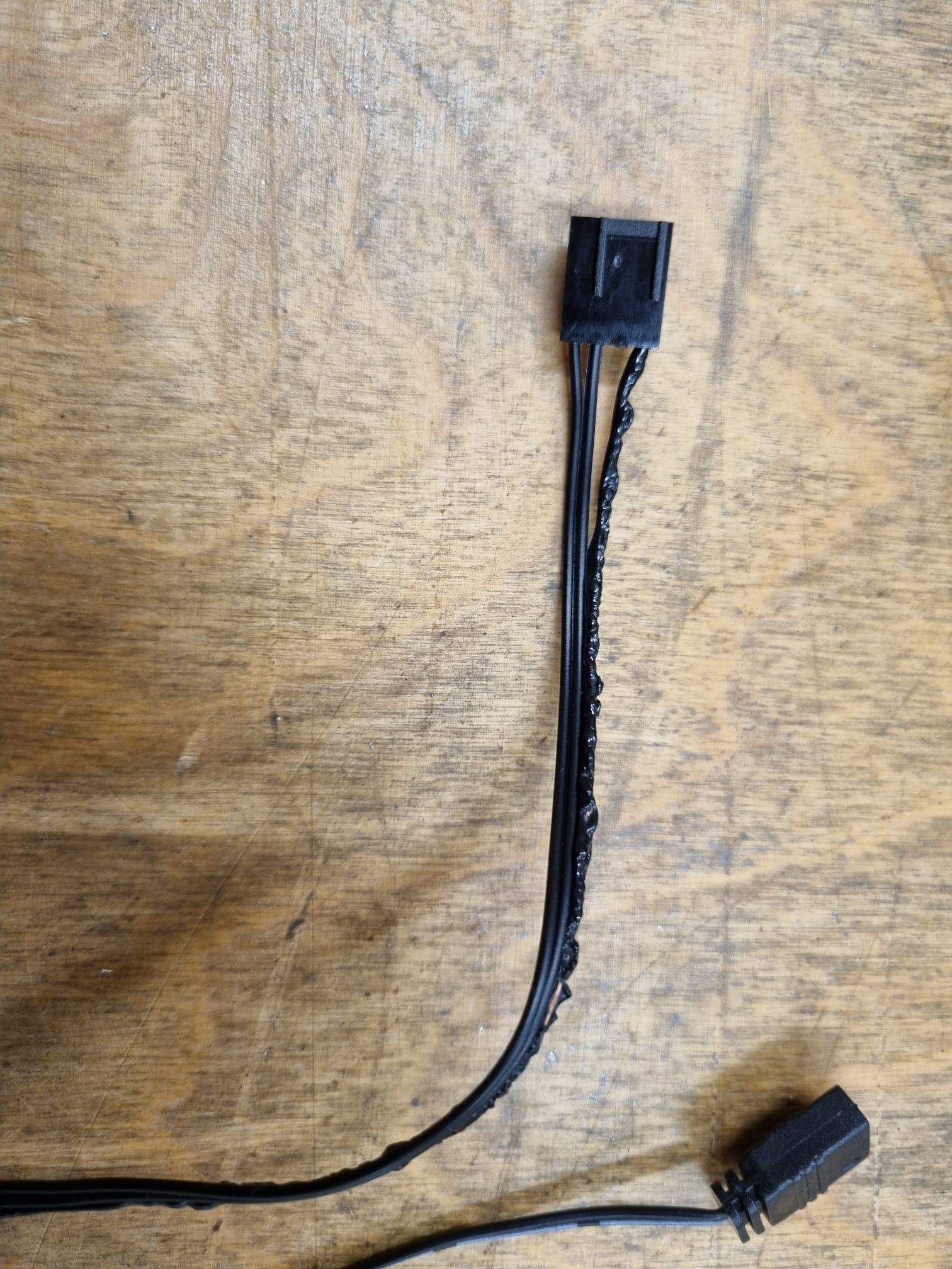

Bei der Fehlersuche entdeckte ich ein verbranntes Kabel, das vom Lüfter-Hub zum Mainboard führte.

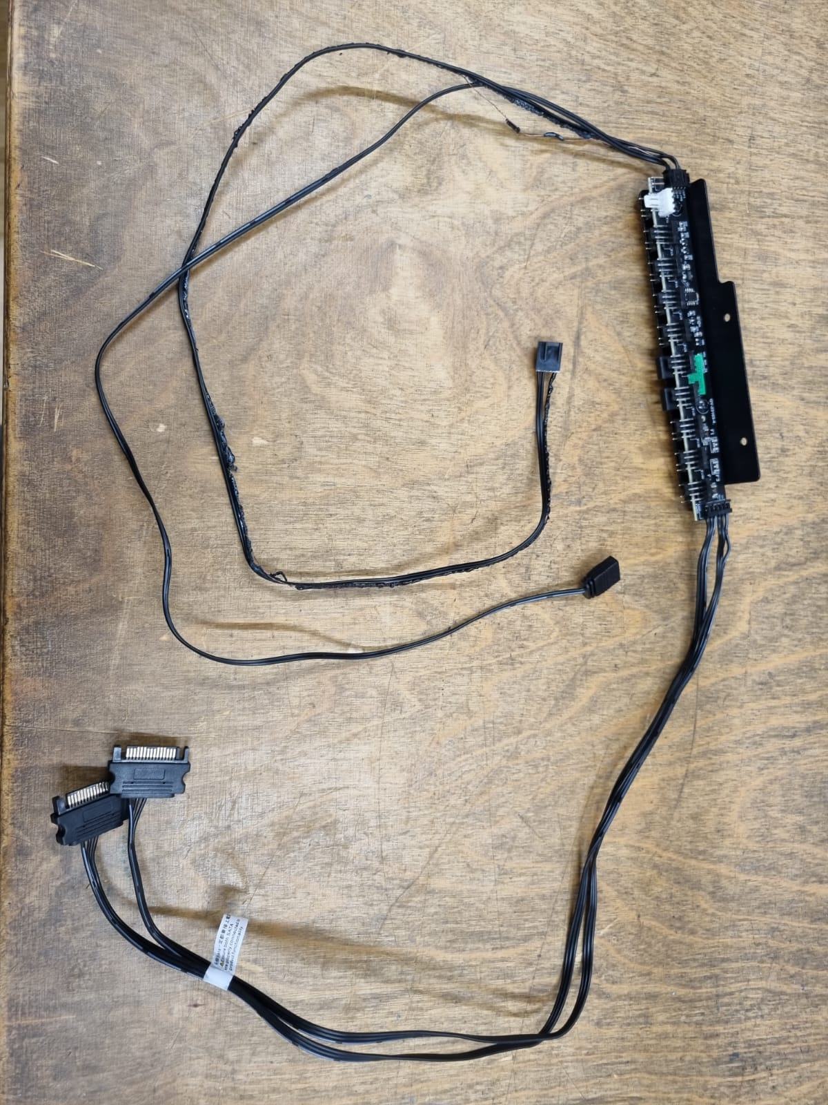

Anschluss des Lüfter-Hubs:
1. Beide SATA-Anschlüsse des Hubs wurden mit dem Netzteil verbunden.
2. Der 5V-RGB-Stecker des Hubs war am "Adressable Gen 2 Header" (Add_Gen_2_2) des Mainboards angeschlossen (lt. Handbuch S. 14, Anschluss Nr. 11).
3. Der 4-Pin-Stecker des Hubs für PWM und Tachosignal war auf dem CHA_FAN_1-Header (lt. Handbuch S. 14, Anschluss Nr. 4) des Mainboards eingesteckt.
Das verbrannte Kabel war der Masseleiter (GND) der CHA_FAN_1-Verbindung.

Was für ein Kabel genau hast du an den CHA_FAN_1-Header von Mainboard angesteckt?
So wie ich die BA von dem Gehäuse gerade gelesen habe (ist eh nur 1 Seite zur Lüftersteuerung) ist da ein 2-Pin Anschluss von dem ich vermute daß er das PWM Signal vom Mainboard abgreifen soll. Der andere mit den 3 Pins muss ja für das ARGB Signal (5V) sein.
Wenn das PWM Kabel auf der Mainboard Seite auch nur 2 Pins in einem kleinen Stecker hat kann es durchaus passiert sein das du es statt auf Tach+PWM versehentlich auf 12V+Masse gesteckt hast...?
Am 4pin stecker sind 3 Adern, Masse, plus ist frei, Tacho und pwm. Dieser kommt von dem Hub
OK das ist interessant. Wo am Hub wird der dann angesteckt? In der BA sind 10x Lüfter + 10x ARGB Stecker zu sehen, 1x 2Pin und 1x 3 Pin Anschlüsse.
Der 1x 3 Pin ist liegend angebracht und der Stecker für die ARGB Steuer von Mainboard nehme ich an. Insgesamt ist die Anleitung sehr dürftig.
