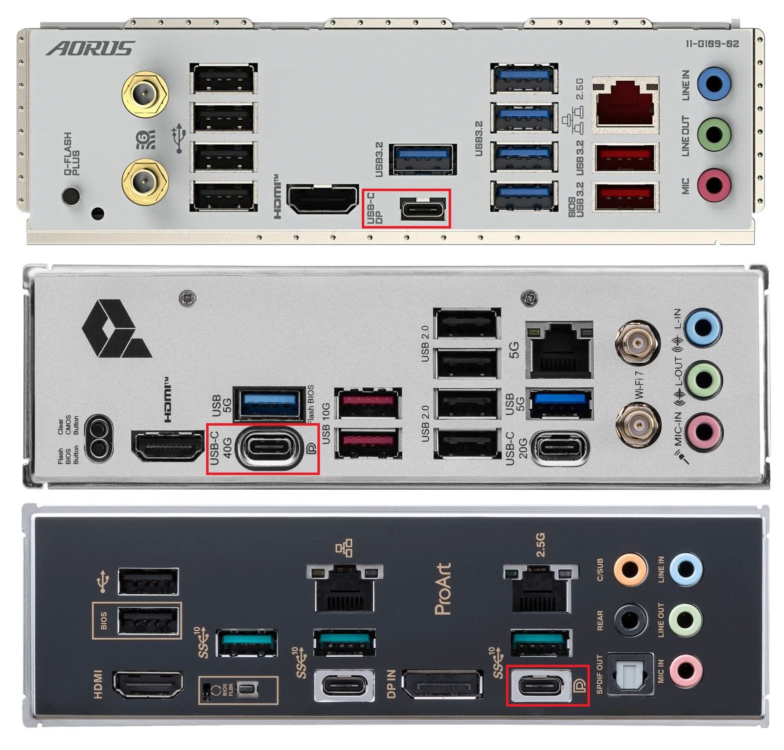

Mein Maiboard ist ein Gigabyte Aorus B650E ICE Stealth und hat hinten u.a. einen USB-C Steckplatz der auch mit Display Port beschriftet ist (nur beschriftet es ist physisch USB-C ). Vom Samsung Monitor kommt ein Display Port Kabel. Soweit so gut.

Man benötigt dafür (a) ein Mainboard, welches am USB C per Alt Mode ein DisplayPort Signal von der CPU-Grafik** ausgeben kann, und (b) den entsprechenden Adapter. Solche Ports sind üblicherweise mit einem entsprechenden Symbol gekennzeichnet und im Preisvergleich kann man praktischerweise direkt danach sortieren. Bei deinem Board scheint das der Fall zu sein, also sind diese Voraussetzungen erfüllt. Die Prozessorgrafik sollte natürlich im UEFI aktiviert und der entsprechende Treiber installiert sein.
**Man darf also kein F-Modell ohne integrierte Grafik verwenden, außer das Mainboard besitzt einen DP-In, um das Signal einer diskreten GPU einzuspeisen.
