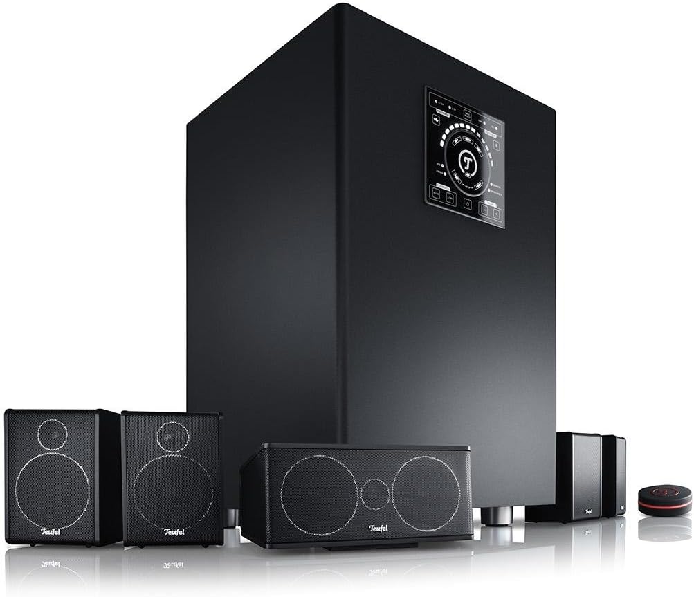

Ich hab mir einen neuen PC-Bildschirm gekauft, von Gigabyte, den Aorus CO49DQ.
Folgendes Problem : PC startet, alles ok, mache meine Soundbox an, die Teufel Concept E450, und der Bildschirm geht kurz aus und wieder an. Was ist das für ein Problem ? Könnte es an einem schlechten Display-Port-Kabel liegen?
do it youself EMP ;) Zu viel Feinelektronih in zu wenig Blech... Versuche mal dein Soundbox paar Meter weiter zu stellen und prüfe, ob dein Problem dadurch gelöst wird. Wenn nein, dann kann man weiter untersuchen.

Leider ohne erfolgt

Ebenfalls das DP-Kabel an dem der Monitor hängt von den anderen Geräten, also dem Soundsystem, aber auch dessen Netzteilen, etc. fernhalten.
Wenn es ein EMP-Problem ist, hilft es ggf. nicht nur die Soundbox vom Monitor weiter wegzustellen, wenn das DP-Kabel trotzdem direkt an der Soundbox (oder eben deren Netzteil oder anderen Geräten) vorbeiführt. Es muss nicht der Monitor ansich gestört werden, es kann auch einfach die Signalübertragung über das Kabel temporär gestört werden. Der Effekt ist der gleiche: Der Monitor verliert vorrübergehend das Signal.
Das kann auch am Netzteil der Soundbox liegen, Stichwort Einschaltstrom.
Ebenso wäre es einen Versuch wert, Monitor und Soundbox an unterschiedliche Steckdosen anzustecken. Also nicht an die andere Buchse der selben Doppeldose an der Wand, sondern idealerweise an eine Steckdose die auf einem separatem Stromkreis liegt... zumindest etwas entfernt, besser aus einem anderem Raum. Muss ja keine Dauerlösung sein, dient ja erstmal nur der Fehlersuche. Dafür sollte man schonmal ein Verlängerungskabel bemühen können.
