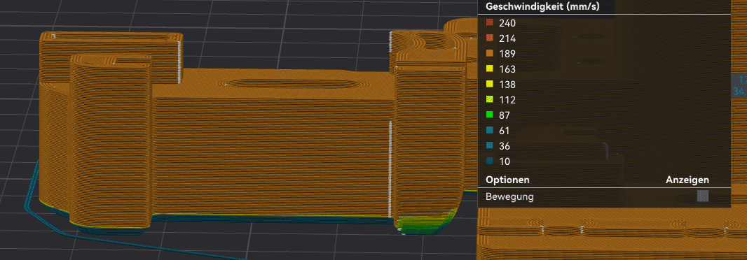

Leider gab es, wie bestimmt einige schon mitbekommen haben, etwas Probleme mit dem ABSx Astro Black.

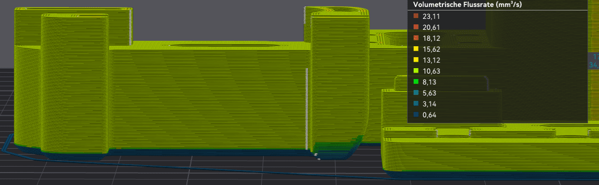

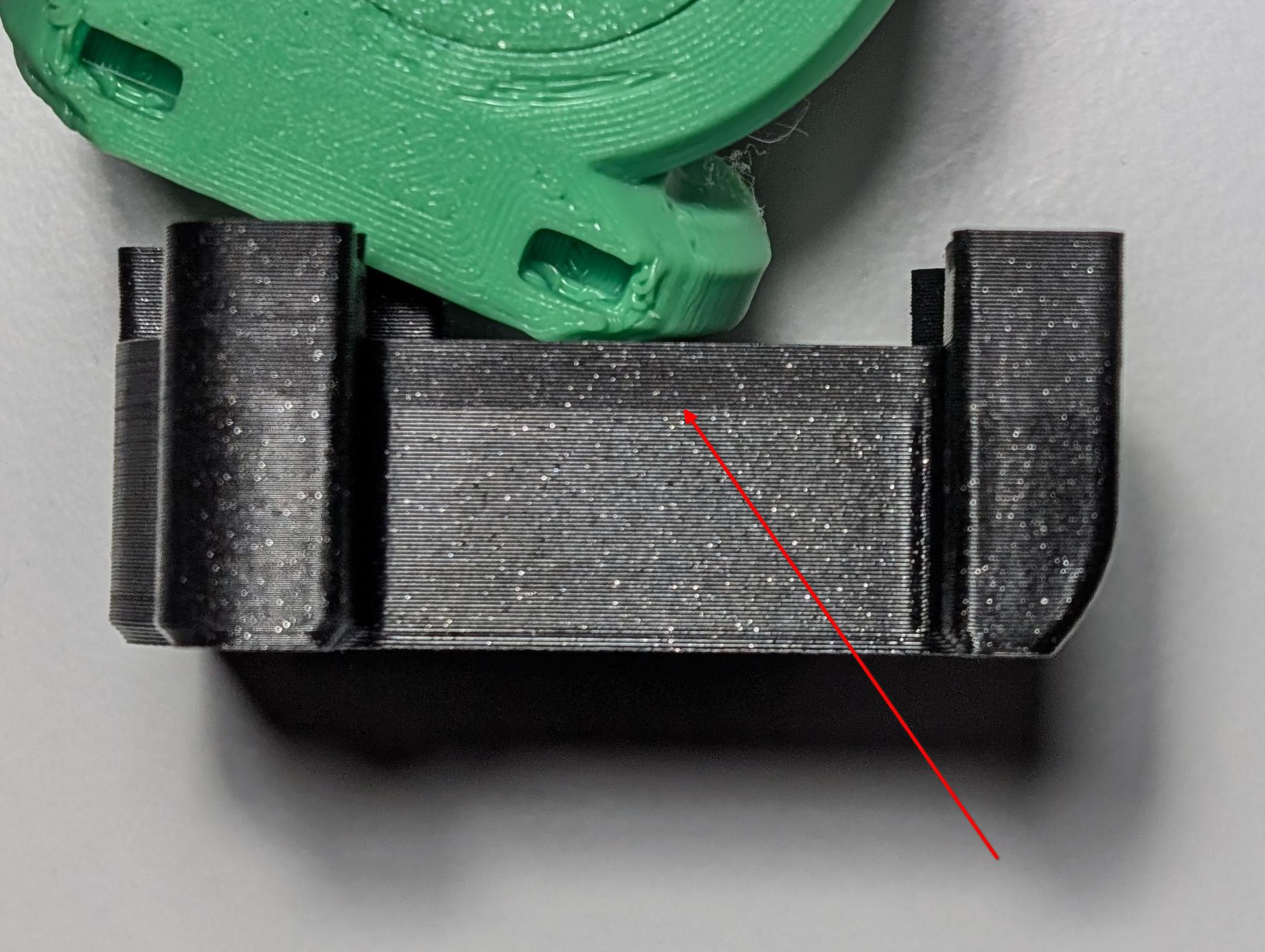

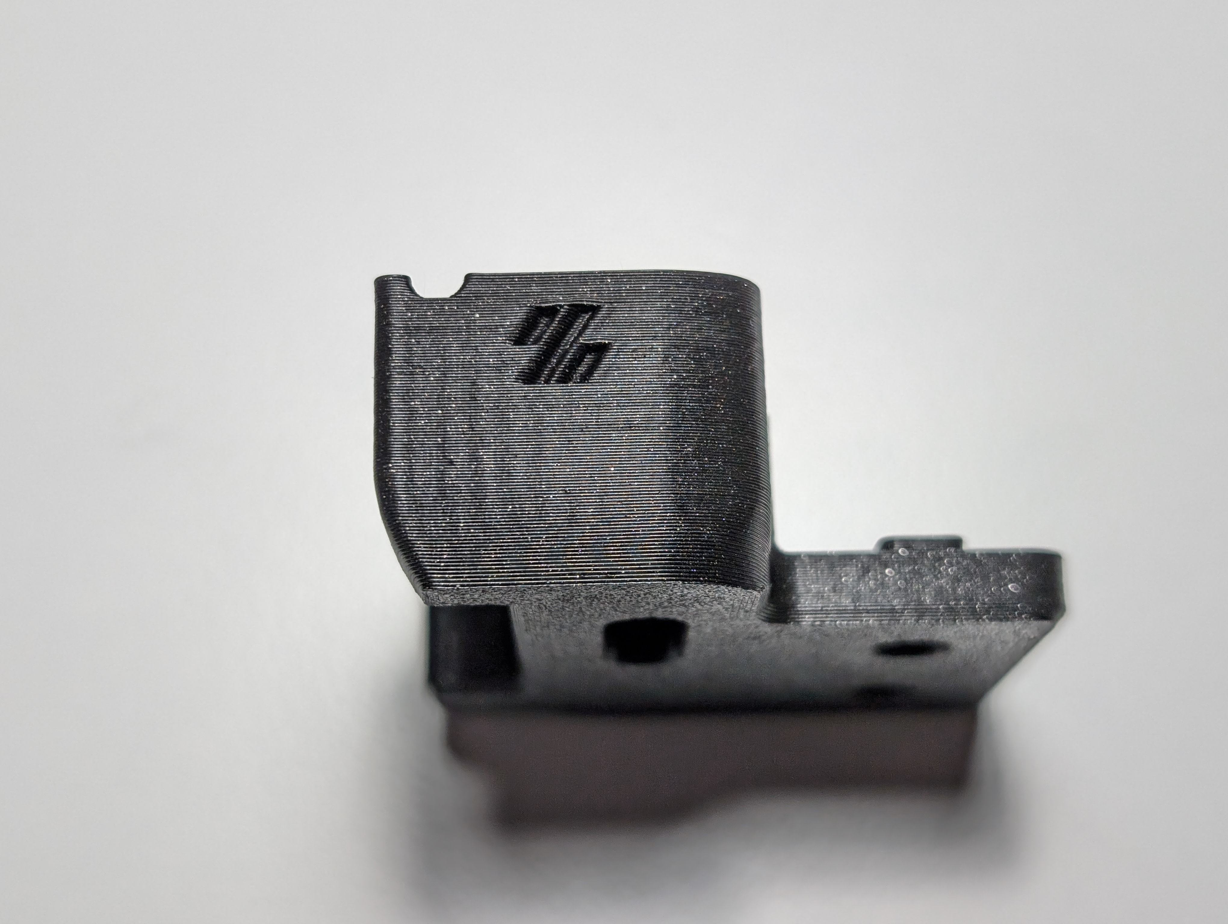

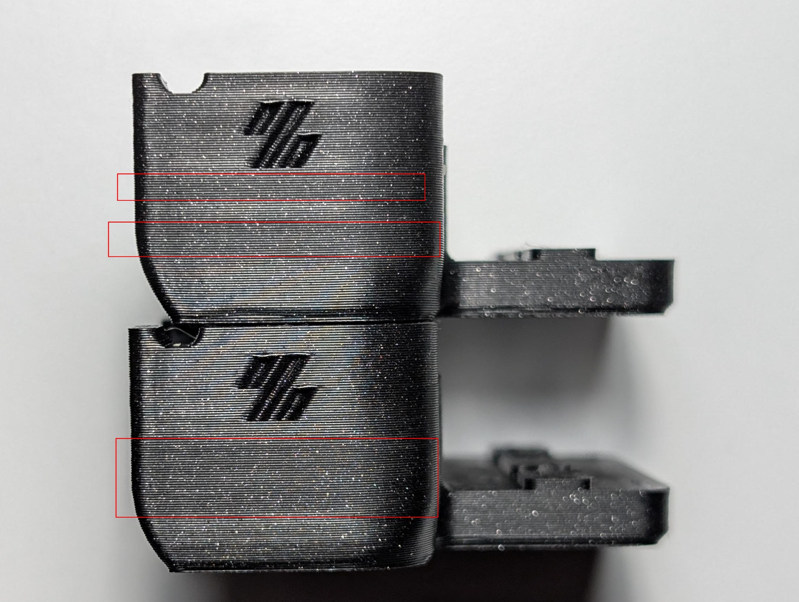

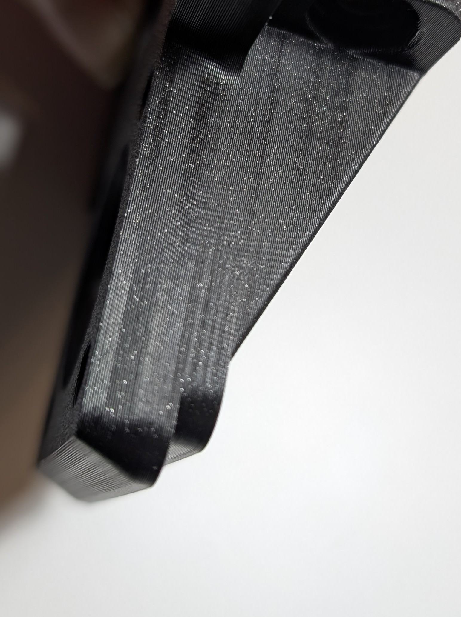

Dieses hat die Angewohnheit beim Drucken Streifen auf der Oberfläche zu hinterlassen. Durch diverse Tests bin ich dann auf den Trichter gekommen, das eine langsamere Geschwindigkeit das Problem verringert aber nicht ganz behebt. Als für mich optimaler Kompromis hat sich eine Geschwindigkeit von 70mm/s bei 260°C herausgestellt.
Anbei Bilder von den Streifen bei 189mm/s:
Bilder bei 70mm/s:
Bei indirektem Licht, sind die Streifen quasi nicht mehr sichtbar.

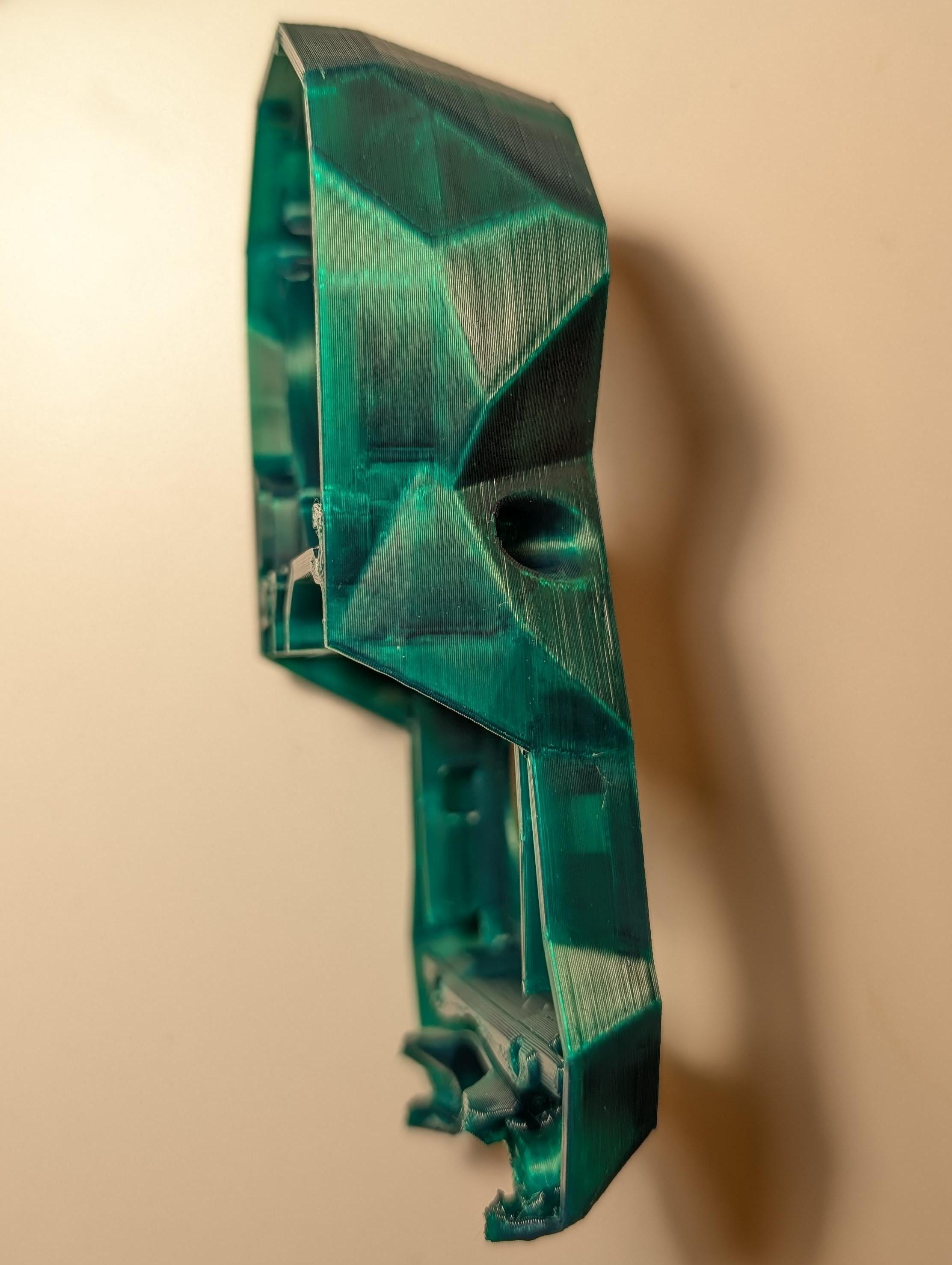

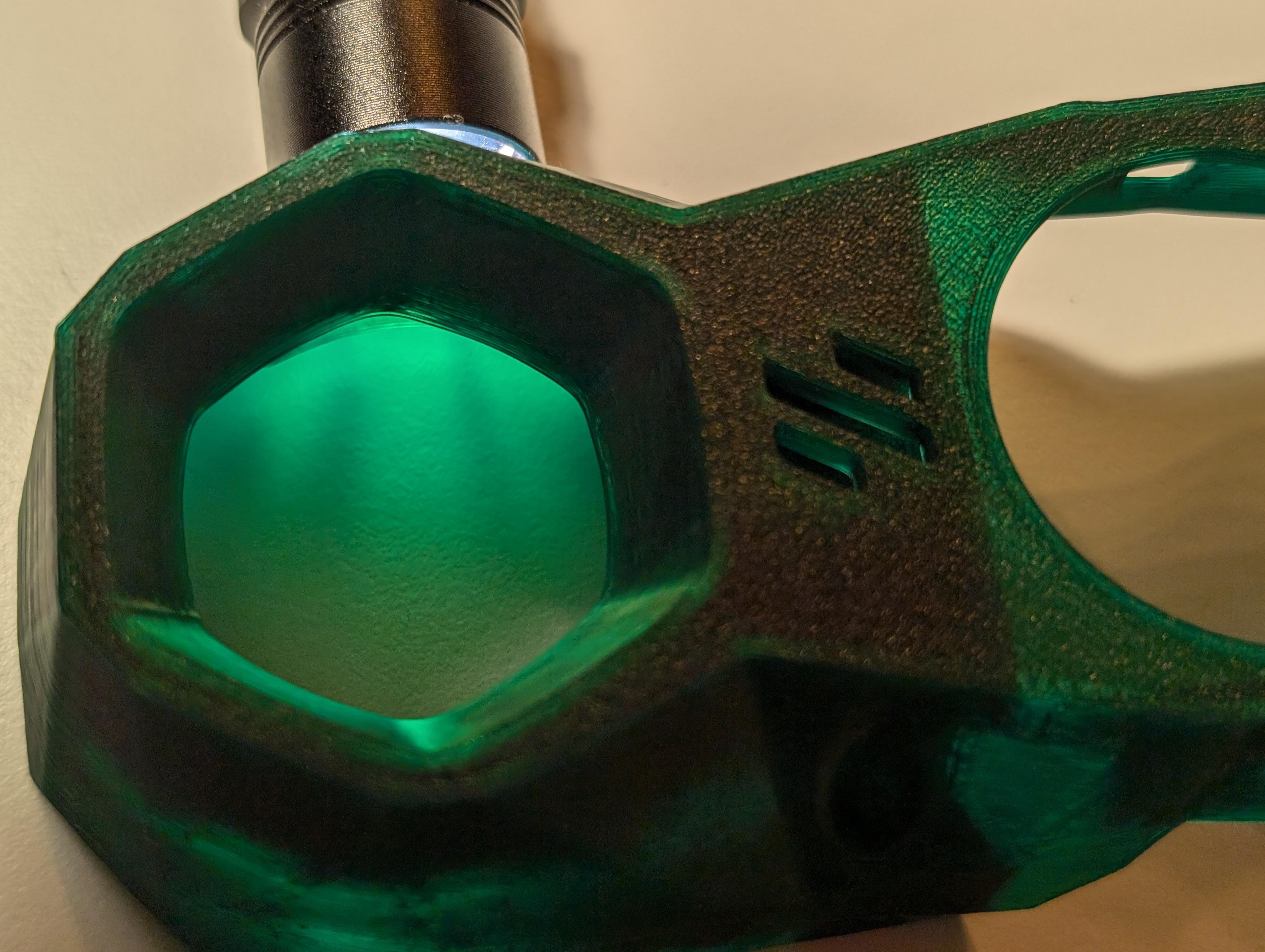

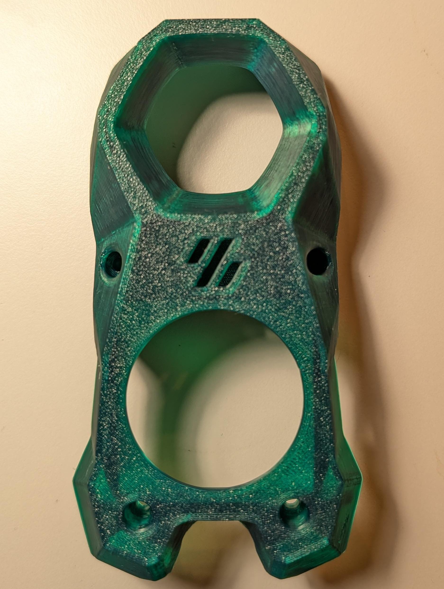

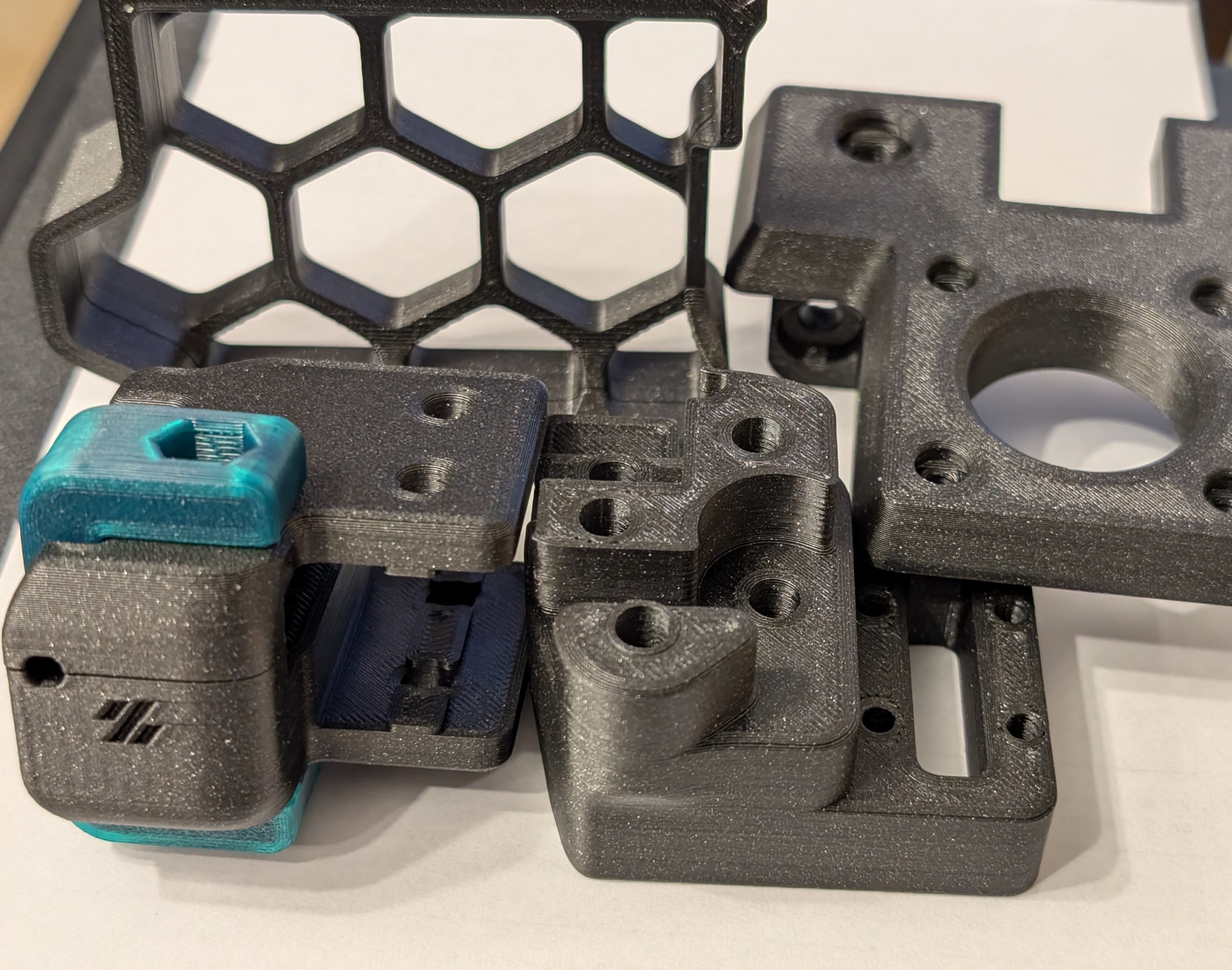

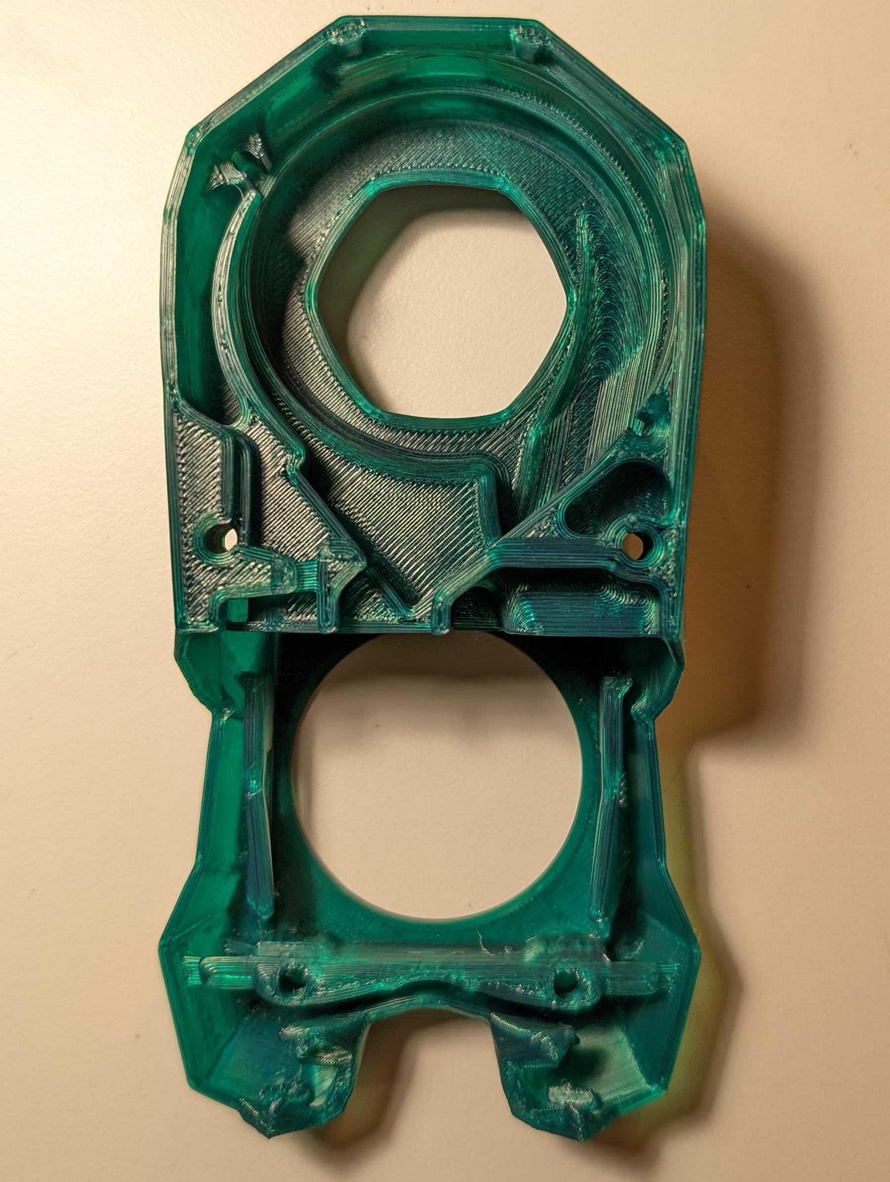

Im Gegensatz dazu hat sich das ABSx Candy Green problemfrei und richtig geil drucken lassen:
PXL_20250112_173826747.jpg PXL_20250112_173835506.jpg PXL_20250112_173842953.jpg PXL_20250112_174857999.jpg PXL_20250112_175150928.jpg
@Morpheuz
Genug Bilderbuch für dich? :fresse:
Annehmbar, danke.

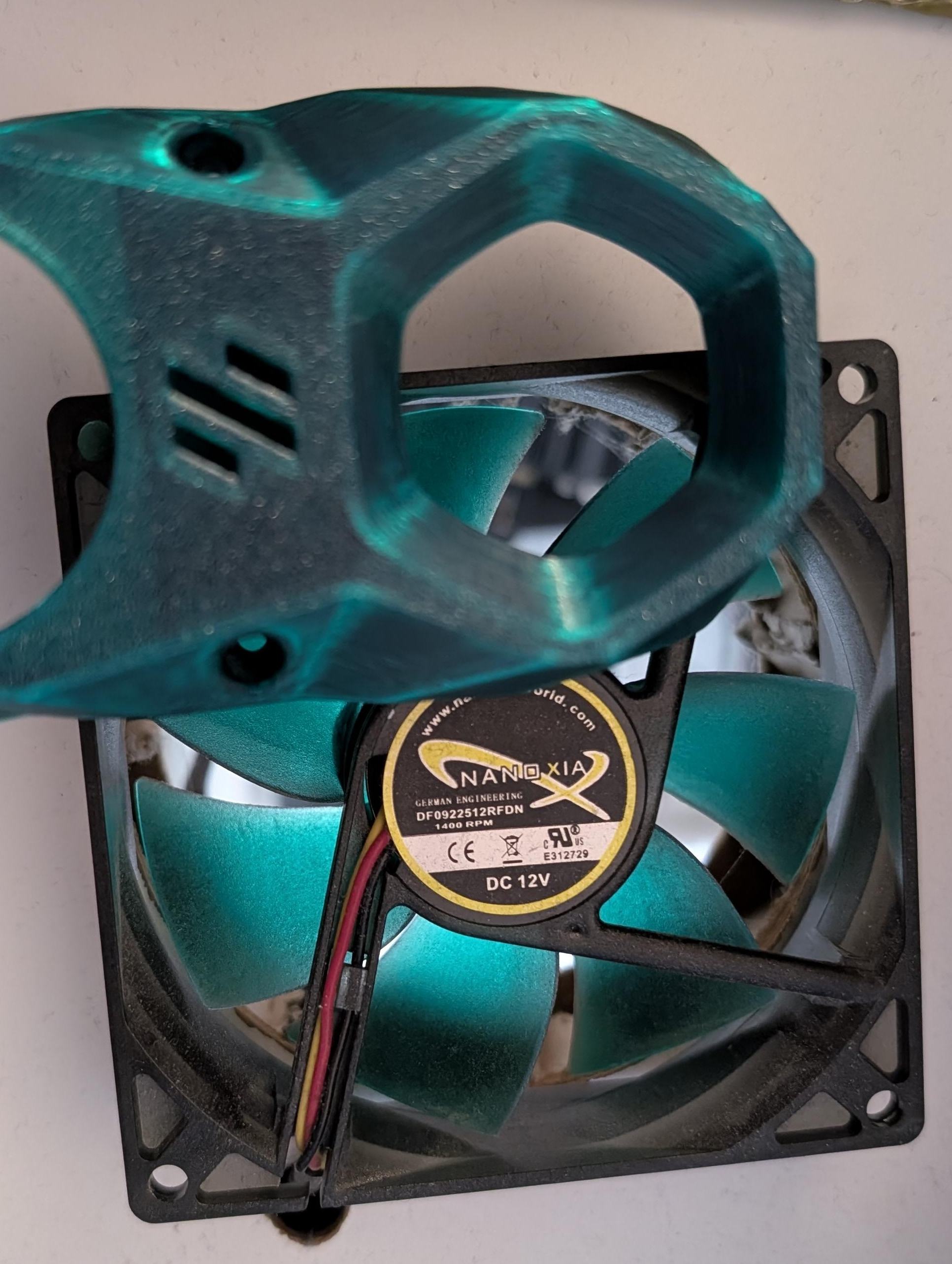

Welches war nochmal des Nanoxia? Industrial Green?
Das ist das gleiche, das liegt am Weißabgleich.
Deshalb auch nochmal das Bild mit dem Nanoxia Lüfter, da es exakt die gleiche Farbe ist.
Dann kann man sich an den Lüftern orientieren, falls man die kennt.

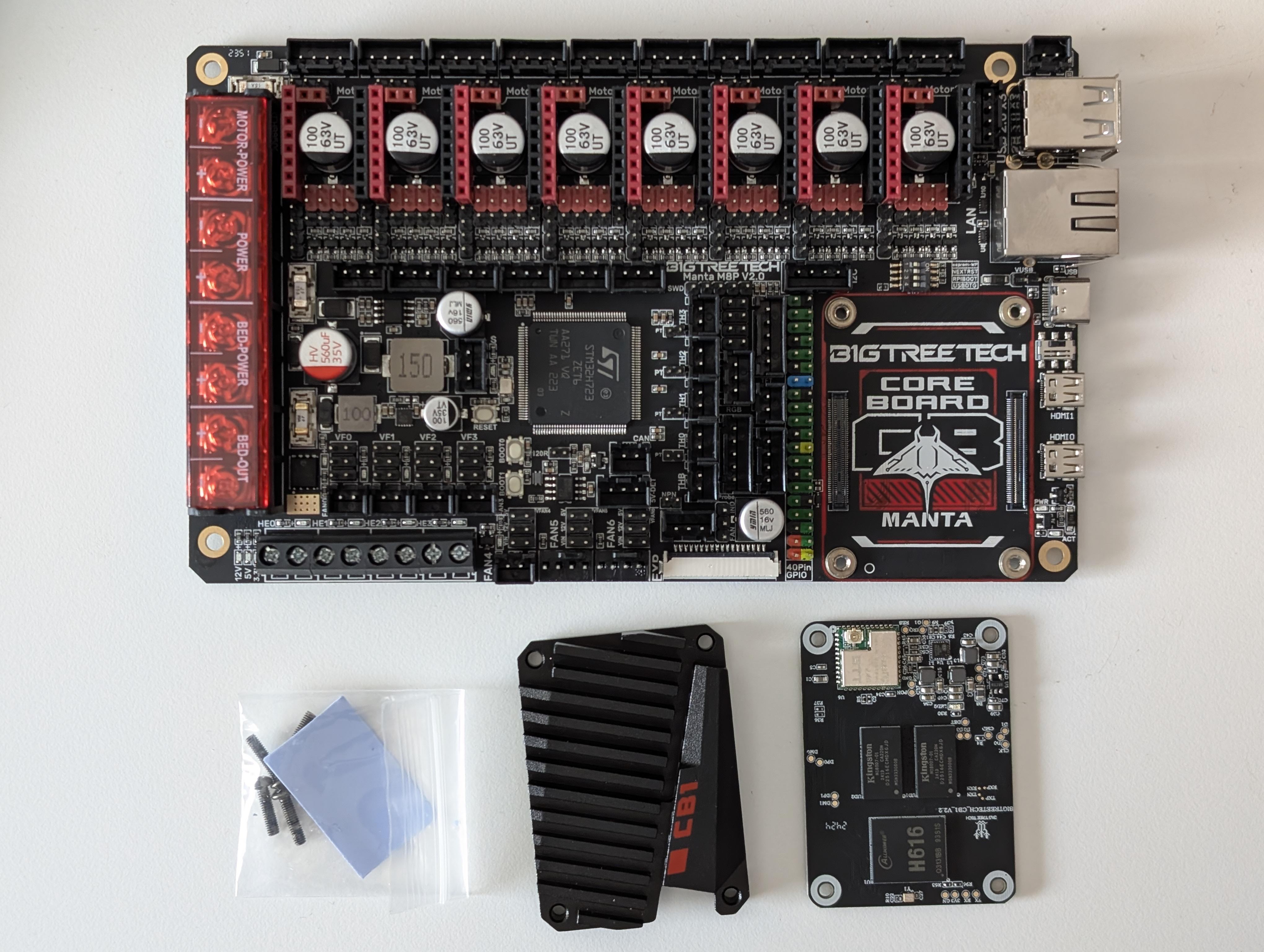

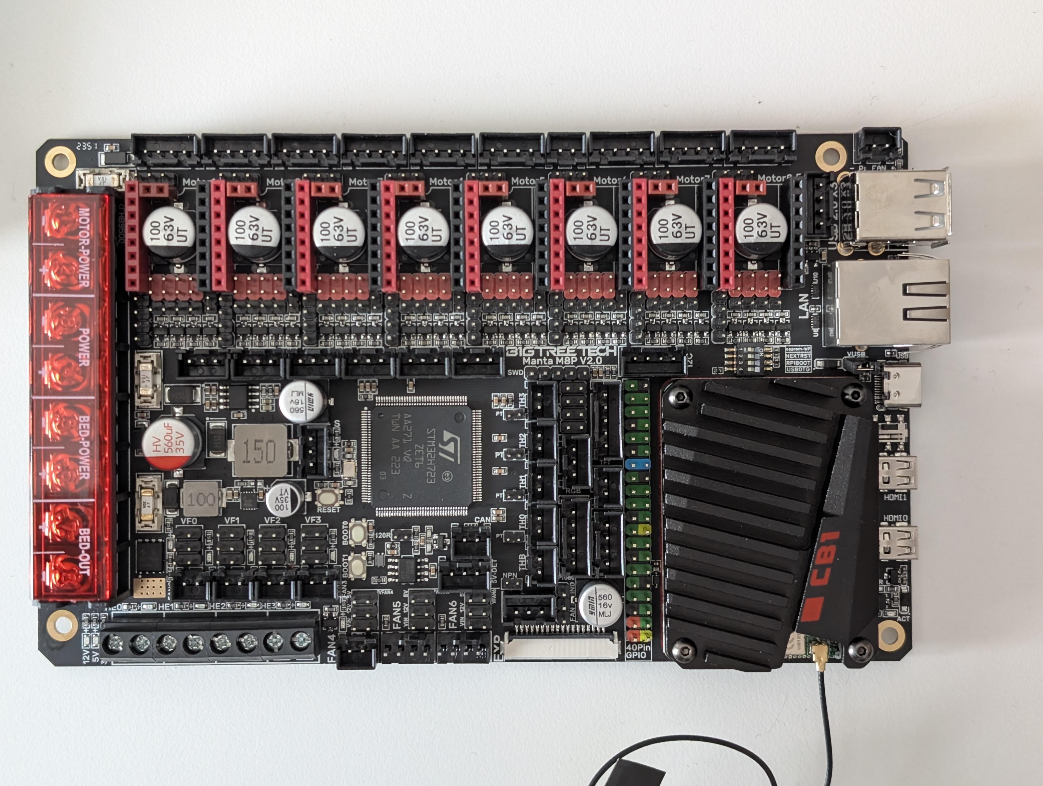

Das Kit kommt quasi mit Vollausstattung und den neusten Bigtreetech Boards.
  • 20x20 Profile von Mitsumi
  • Moons Motoren
  • BTT Matnta M8P Board + CB1 (Rapberry Pi Alternative die direkt auf das Controller Board gesteckt wird)
  • BTT EBB SB2209 CAN (mit RP2040 Controller)
  • BTT HDMI 5" Touchscreen
  • BTT TMC2209 Driver
  • Voron TAP
  • usw.
Alles aufzuzählen würde den Rahmen sprengen, daher nur die wichtigsten Teile.
Im Vergleich zu meinem vorherigen Fysetc Kit ist das echt ein riesen Fortschritt!

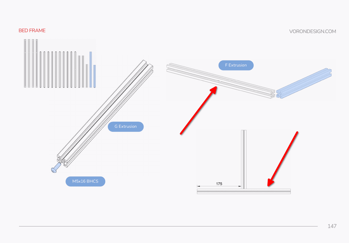

Leider hatte ich bei den Extrusionen von Formbot auch zwei schwerwiegendere Qualitätsmängel:
  • bei einer haben die Gewinde gefehlt, die habe ich dann einfach selbst nachgeschnitten
  • eine Extrusion ist verdreht und krumm, da muss ich noch Ersatz anfordern

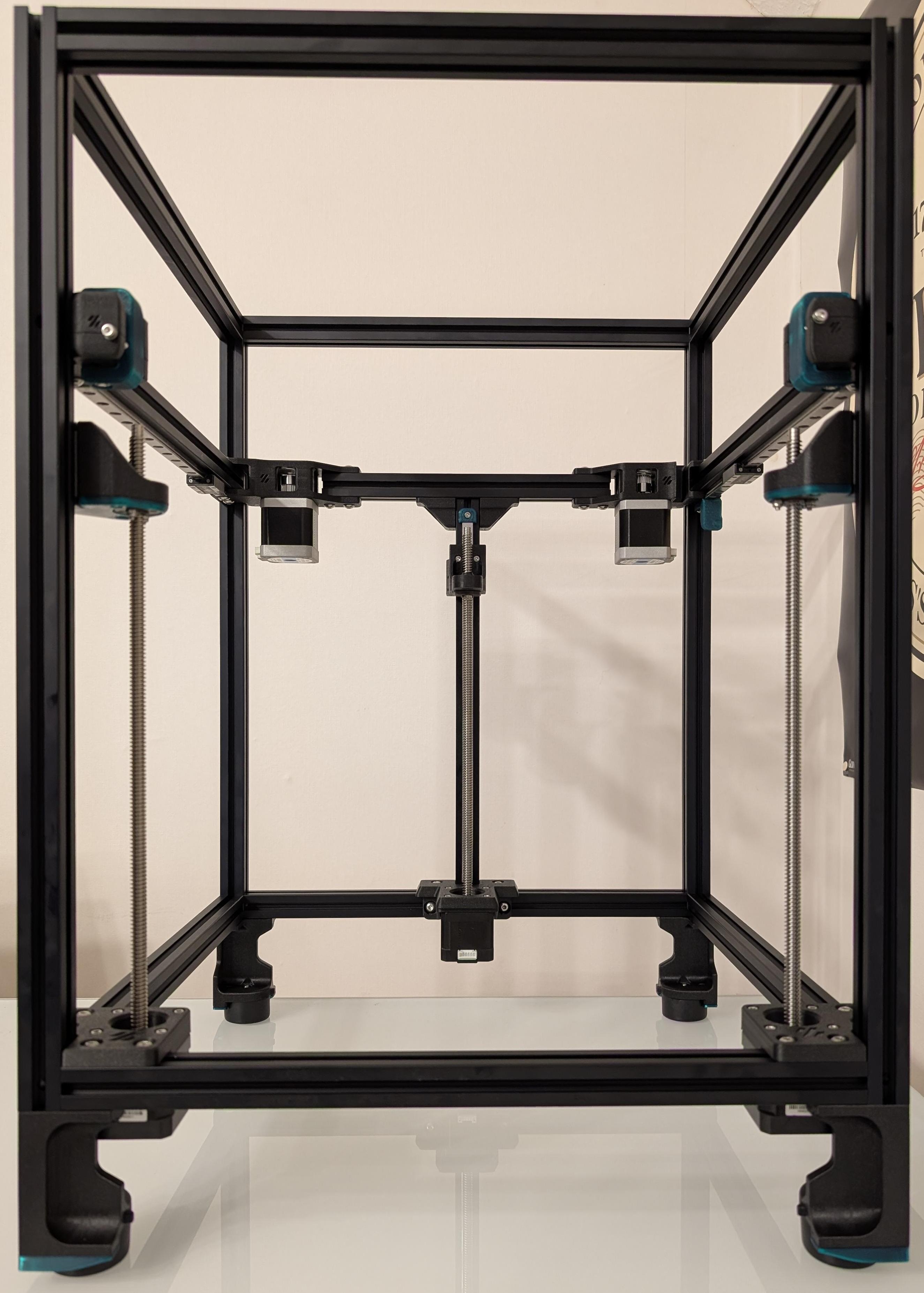

Anbei ein Foto vom Gerippe mit den verbauten Motoren:

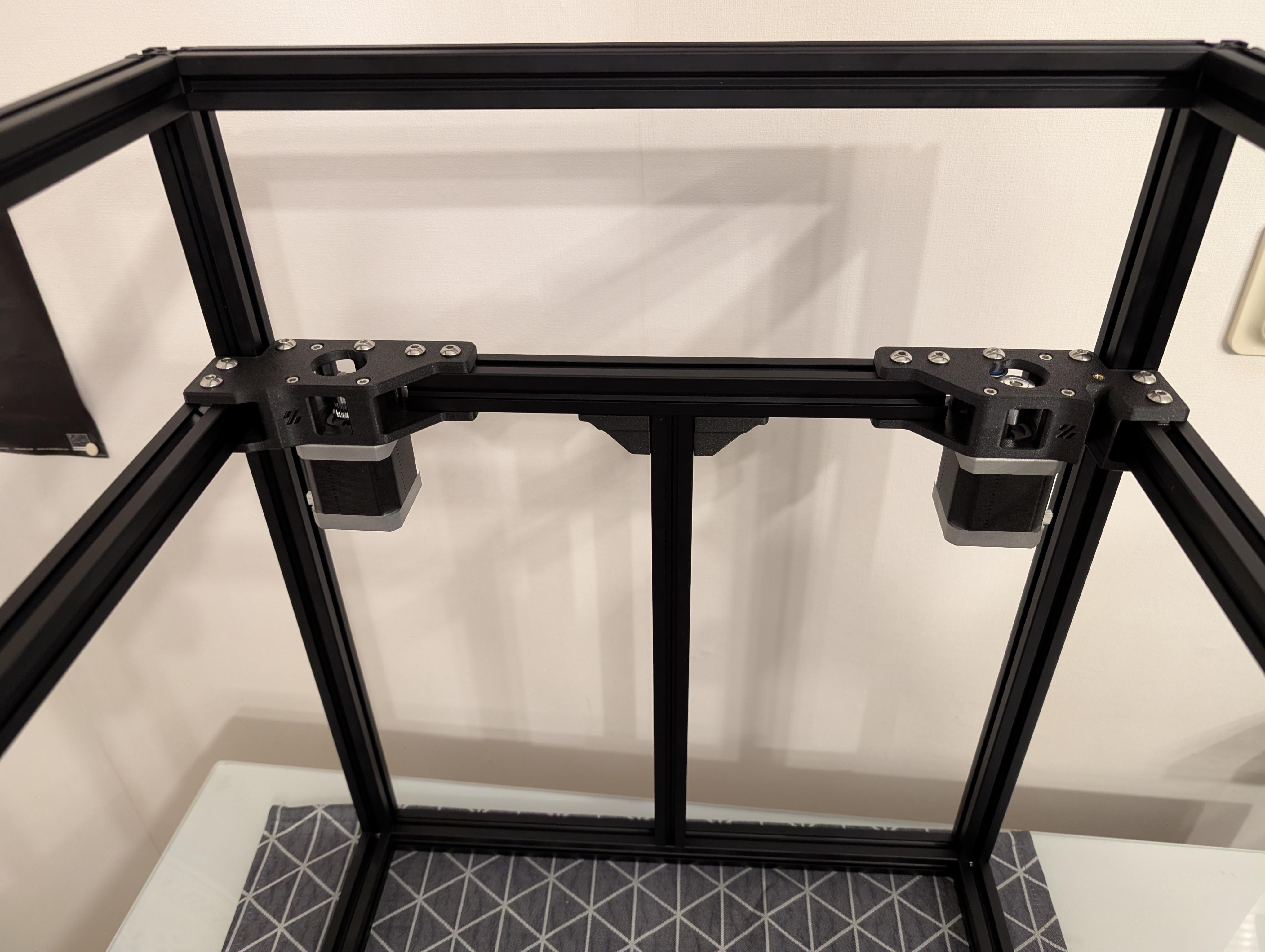

Erster Teil der Mechanik
So nachdem ich die Linearschinen gewaschen und neu gefettet habe, konnte ich die endlich einbauen.
Auch kamen die Motoren mit den Spindelantrieben für die Z-Achse dran.
Ersmal habe ich mir einen Wolf gesucht, da ich die Trapezgewindemuttern im Kit nicht finden konnte.
Die waren nur verdammt gut versteckt, wer sucht schon direkt auf der Gewindespindel? :fresse:
Fazinierend nebenbei, einer dieser Motoren mit integrierter Spindel soll lt. Moons Webseite 122$ kosten.
Das wären bei allen 3 Stück schon 366$, während das Kit insgesamt nur 749$ gekostet hat o_O

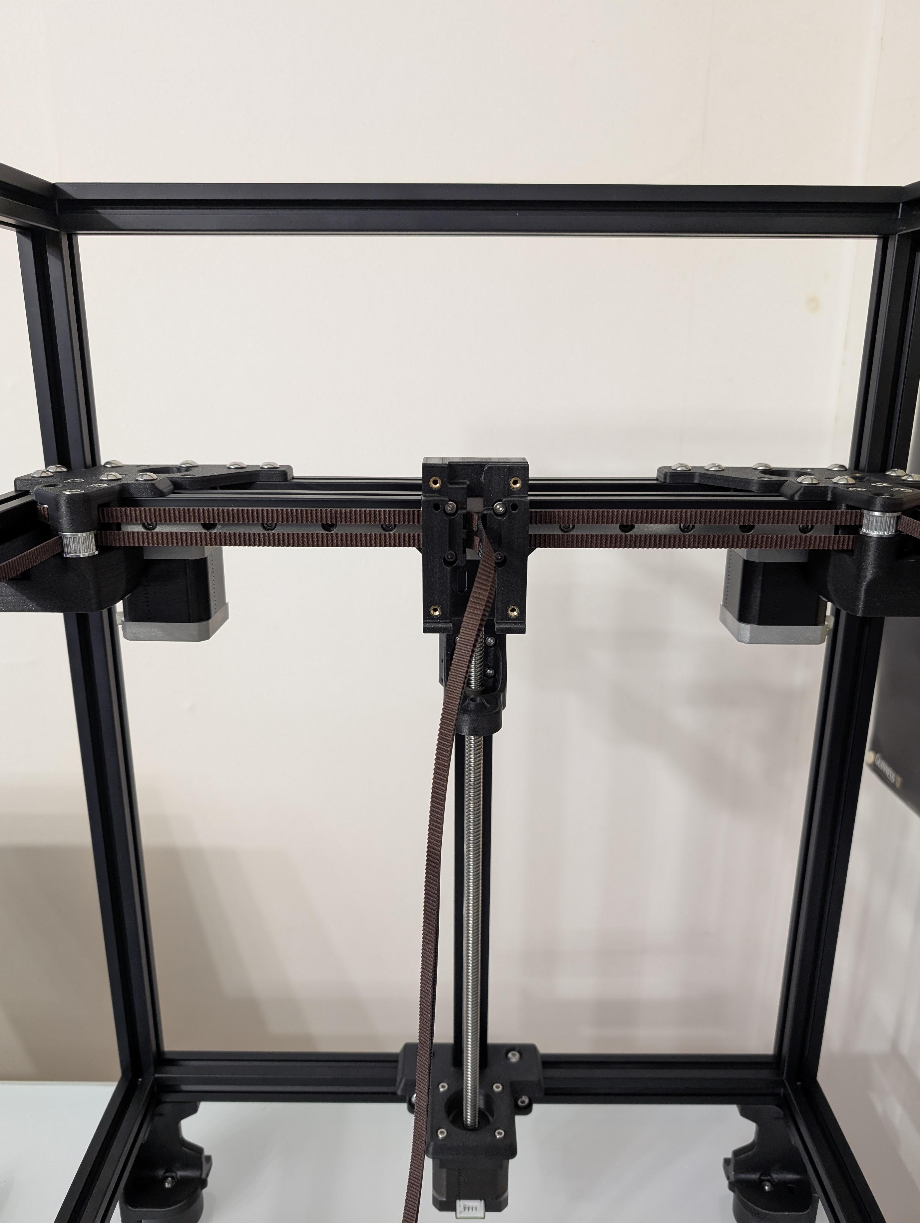

Nebenbei habe ich noch Teile für die Schleppkette gedruckt und aktuell drucken noch die Teile für die X-Achse.
Anbei noch ein Foto vom aktuellen Baustatus:
