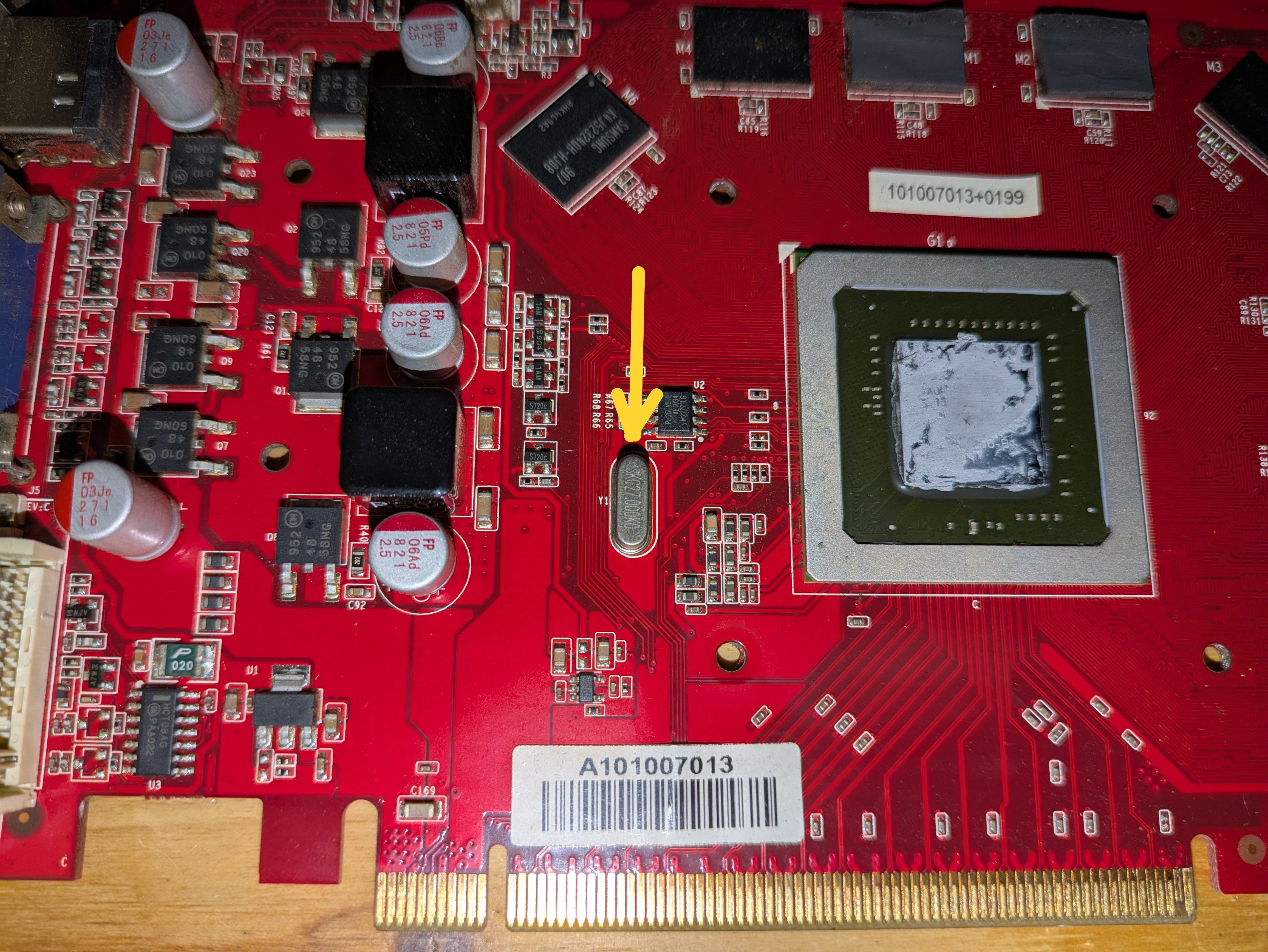

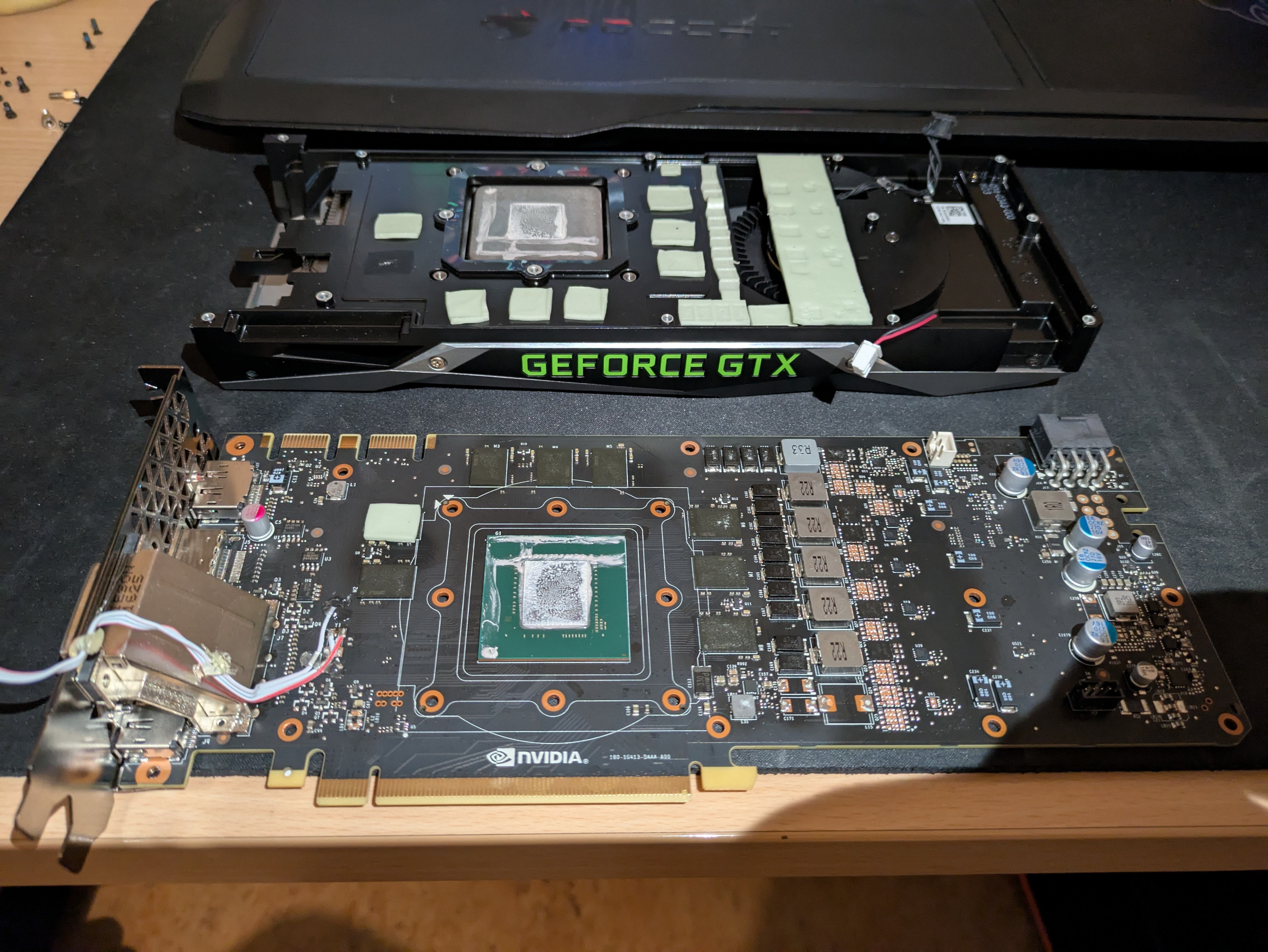

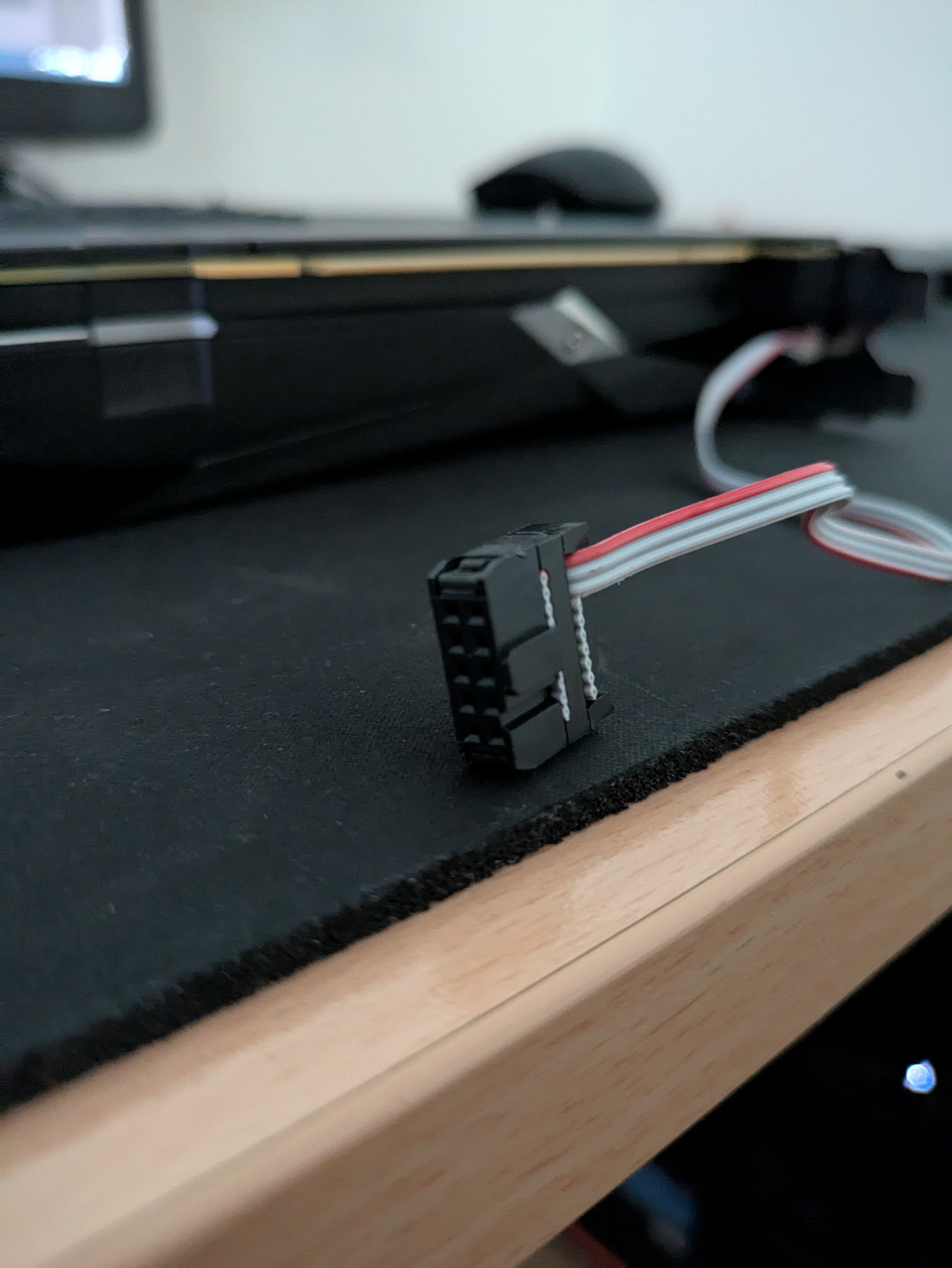

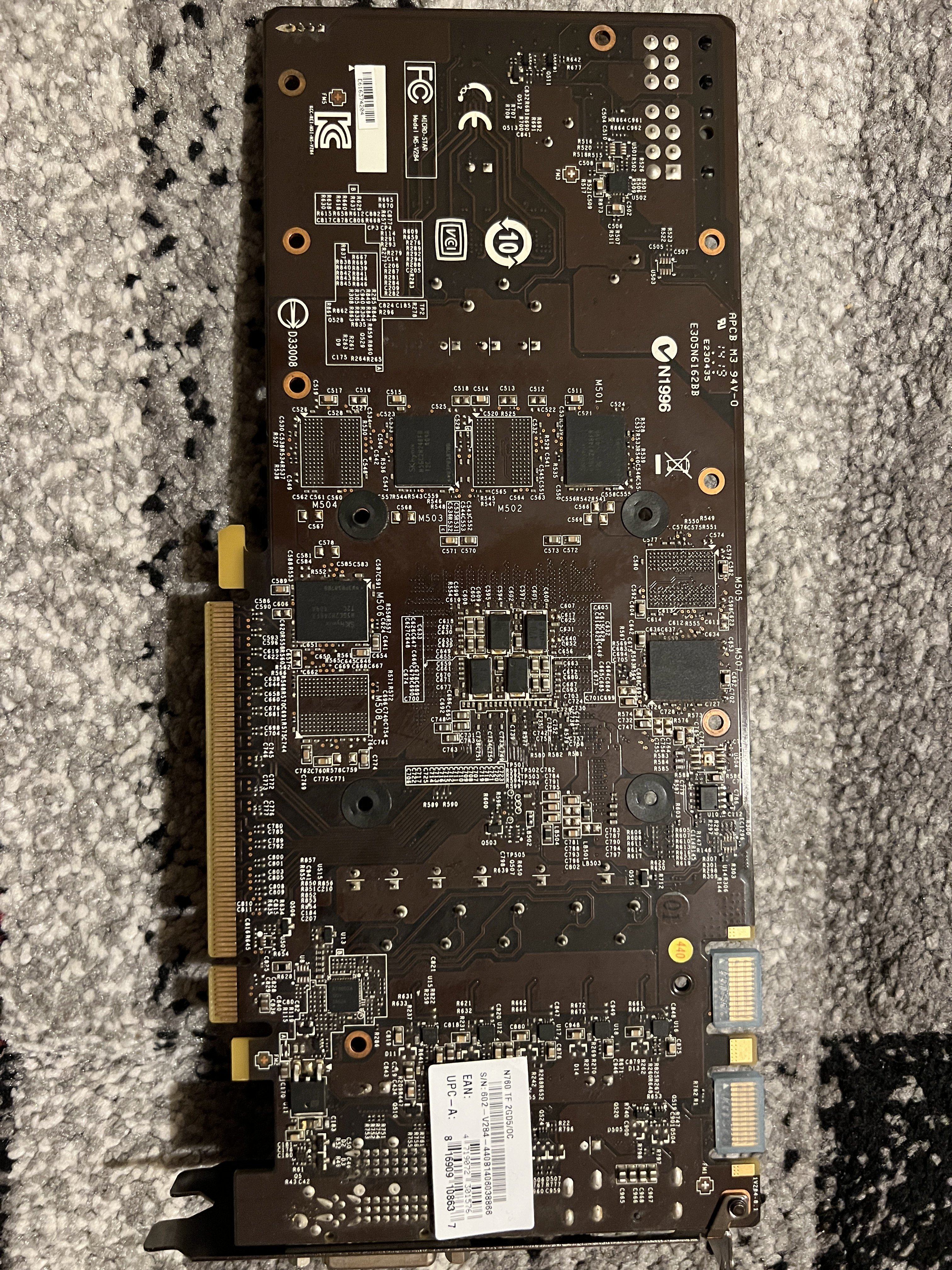

Auf der Backplate ist ein Sticker (siehe Bild 1), der vermuten lässt dass die Grafikkarte modifiziert wurde.

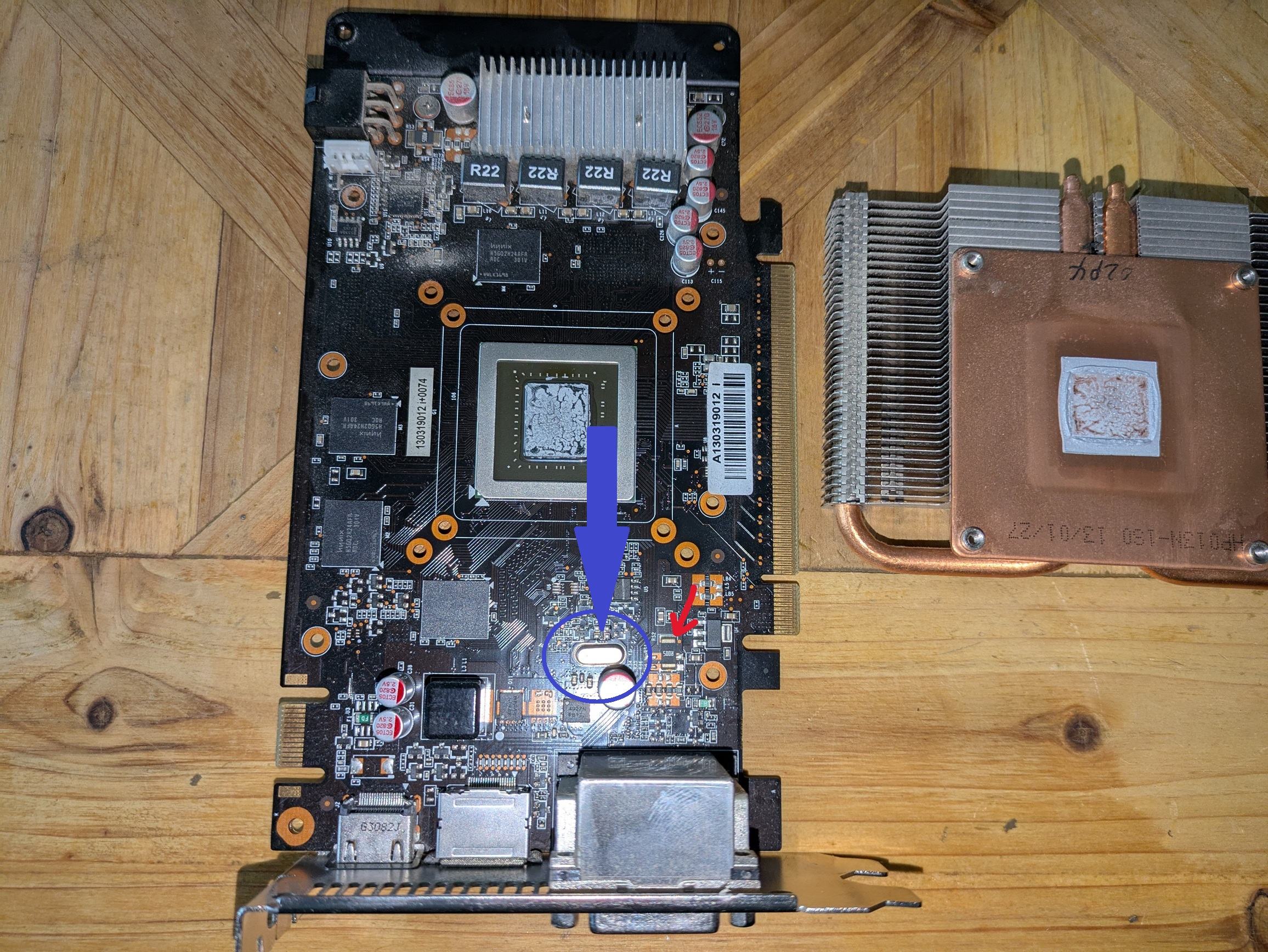

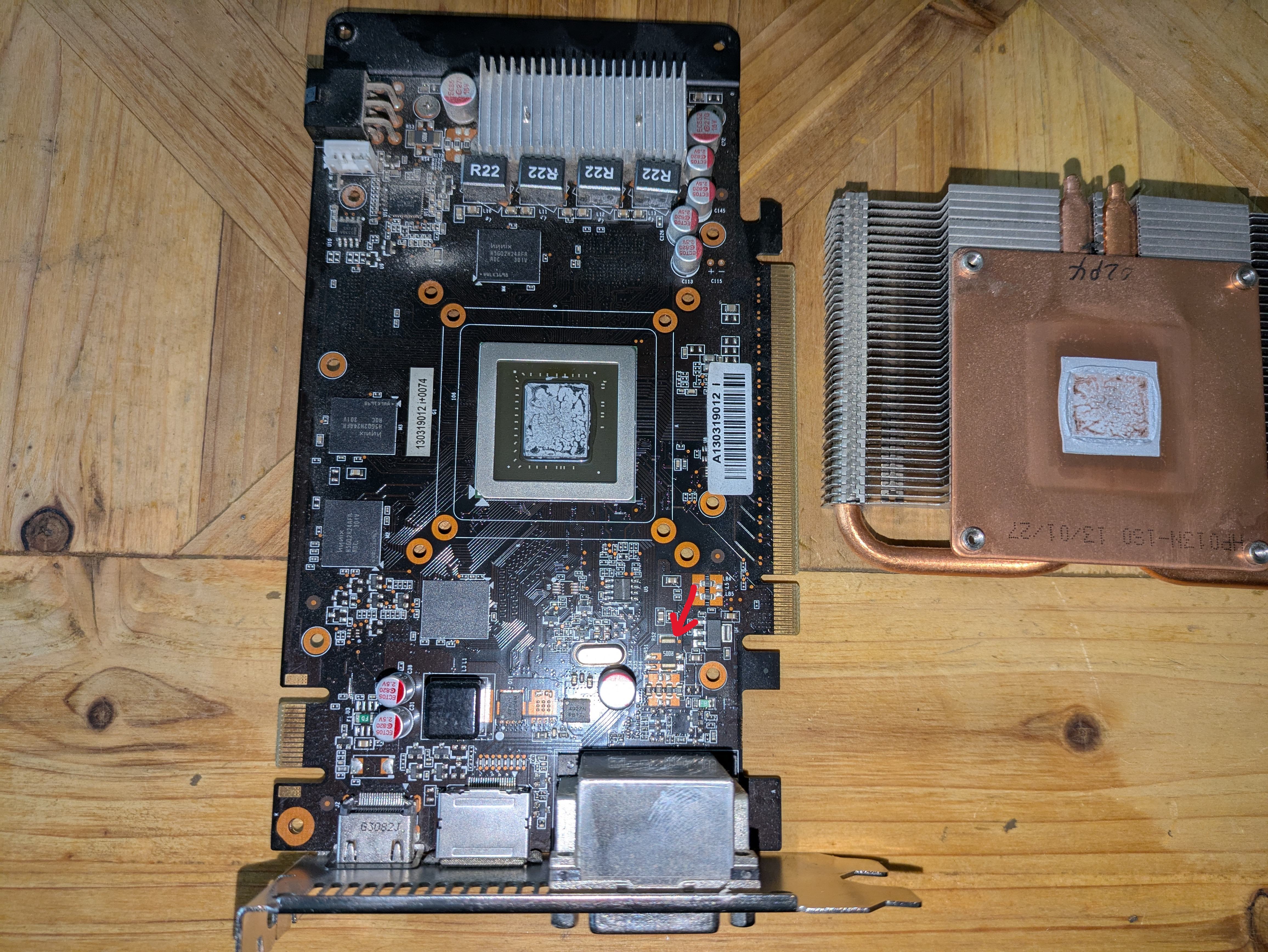

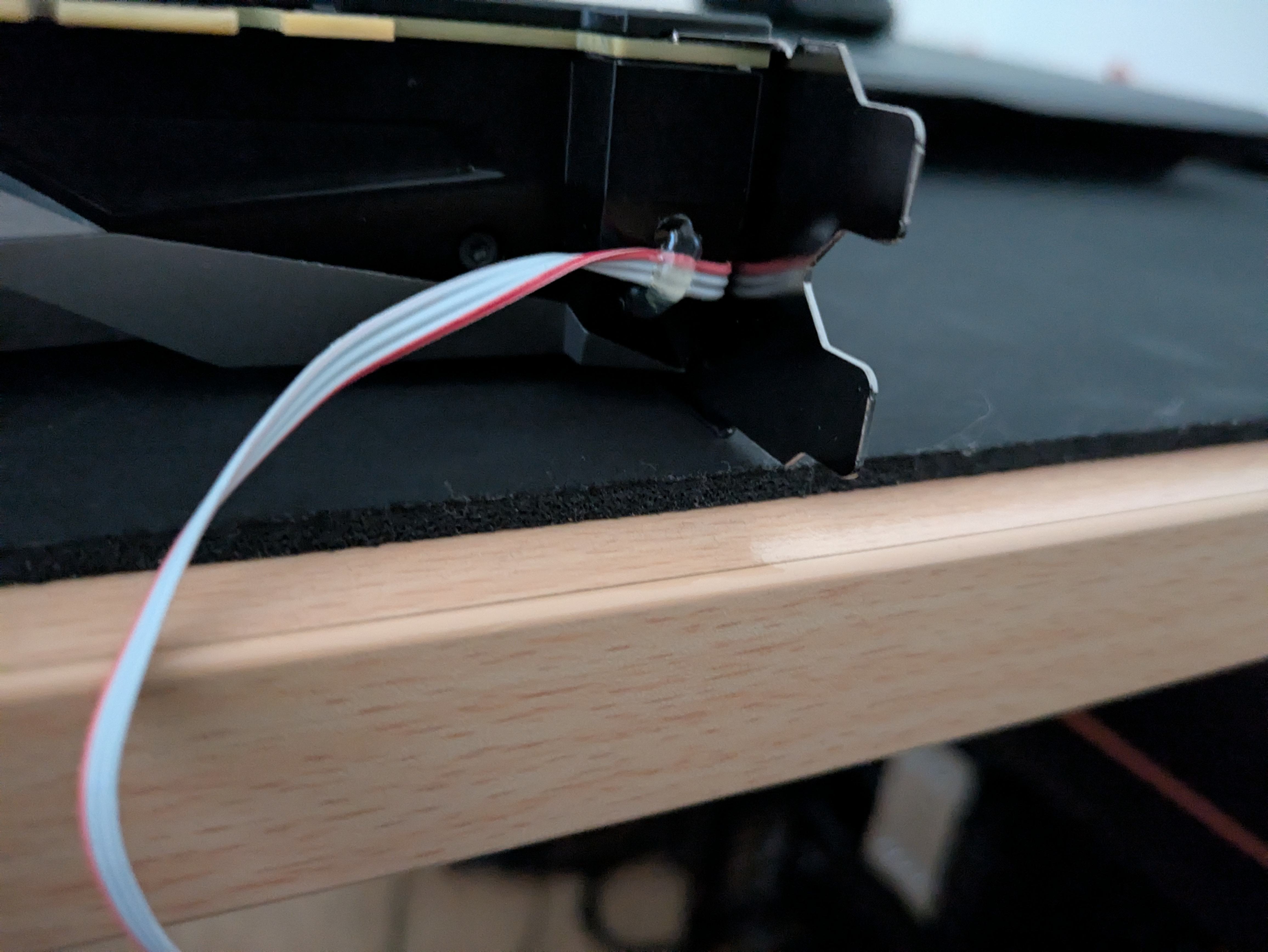

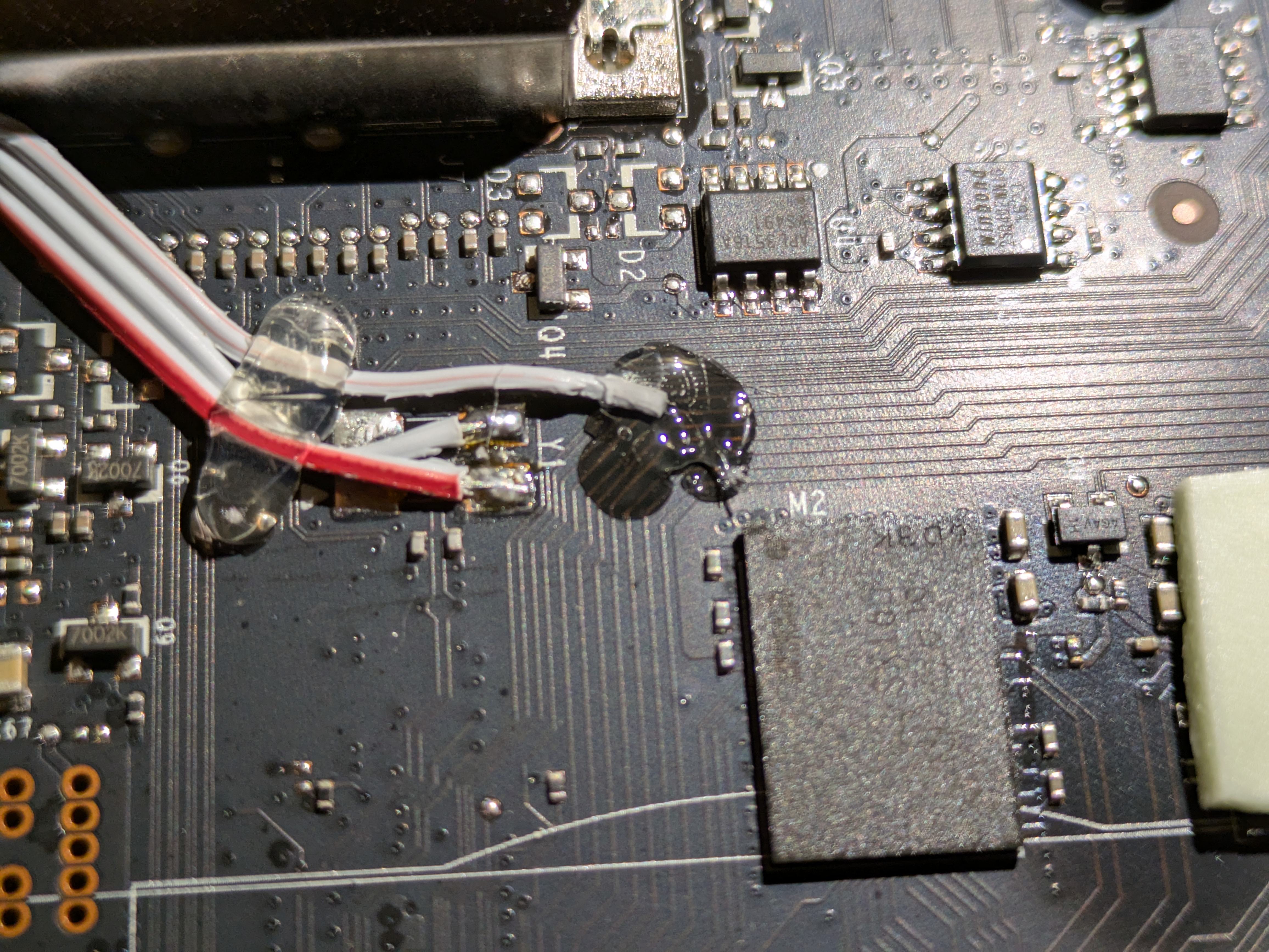

An der Slotblende kommt ein dreiadriges Kabel hervor, welches mit einem Heisskleber am Kühlergehäuse fixiert wurde. (siehe Bild 2 und 3)

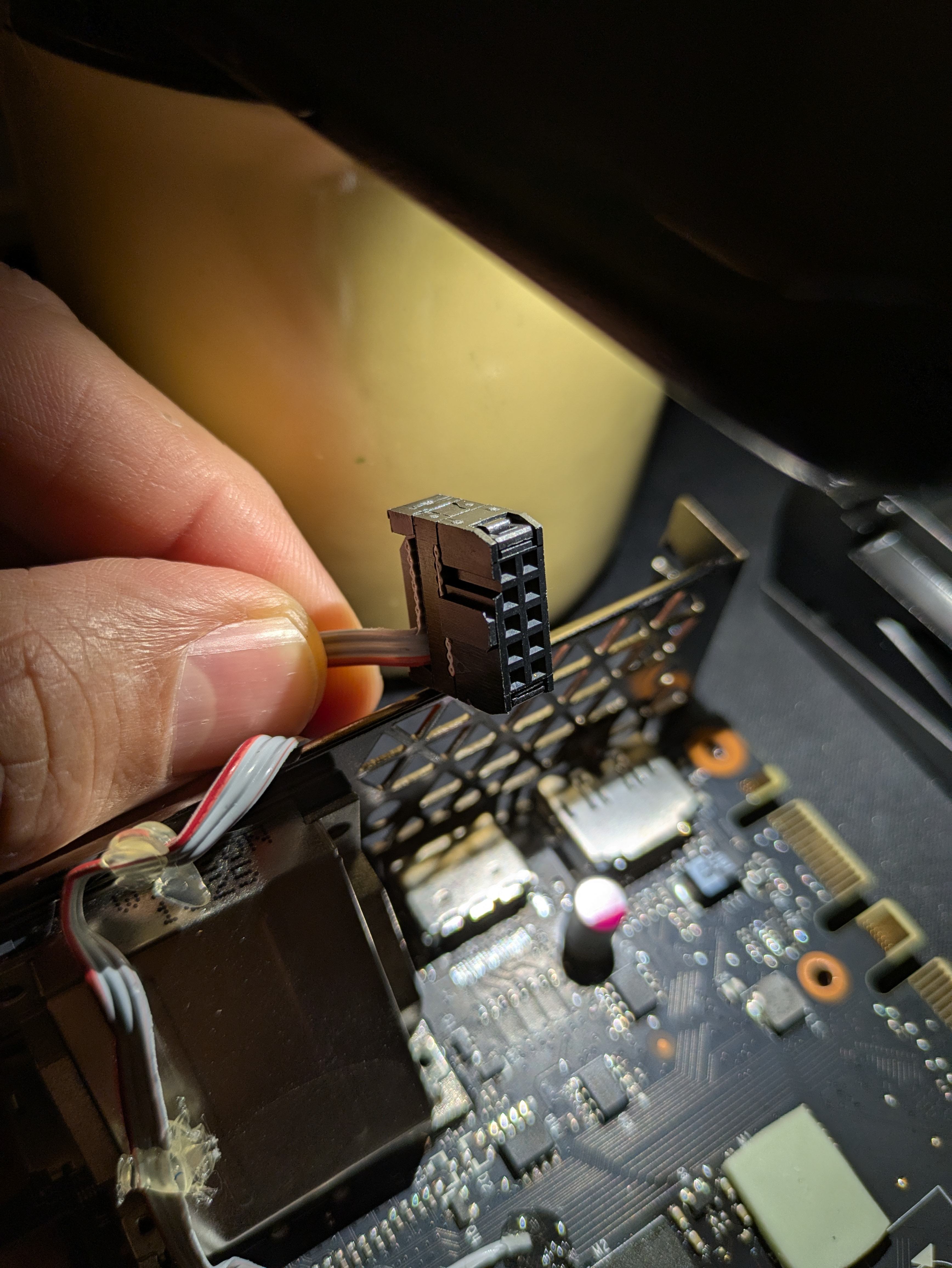

Den Stecker am Ende des Kabels kann ich nicht zuordnen.

Es wurde dieses seltsame Kabel irgendwo an der Platine angelötet, damit die Grafikkarte mit dem Simulator verbunden werden kann.
Vermutlich wurde sogar ein geändertes BIOS geflasht, so dass Windows die Grafikkarte nun nicht mehr erkennt.
Hat jemand eine Idee was man hier machen kann, damit ich die Grafikkarte in einem Windows Gaming PC benutzen kann?
Das Kabel ablöten? Kann das allein irgendwas bewirken?
Weiß jemand ob man irgendwie einfach ein Original BIOS flashen kann auch wenn die Grafikkarte gar nicht von Windows (zumindest laut Geräte Manager) erkannt wird?

Irgendwie ein cooles Einhorn hast du da. Bringt dir natürlich nix :LOL:
Ich würde zunächst mal den Kühler abnehmen und schauen wie und wo das Kabel verbunden ist. Dann bist du zumindest etwas schlauer.

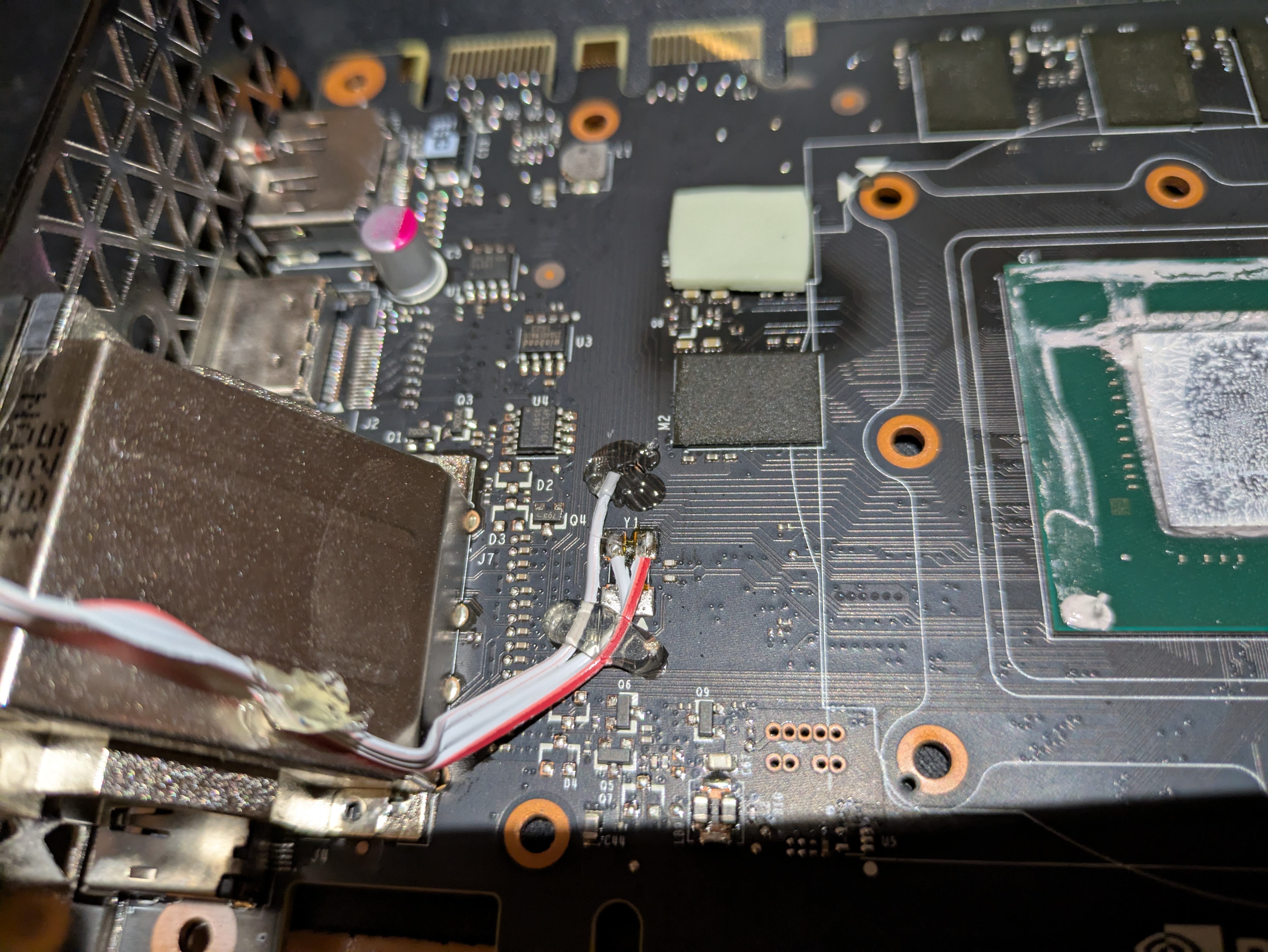

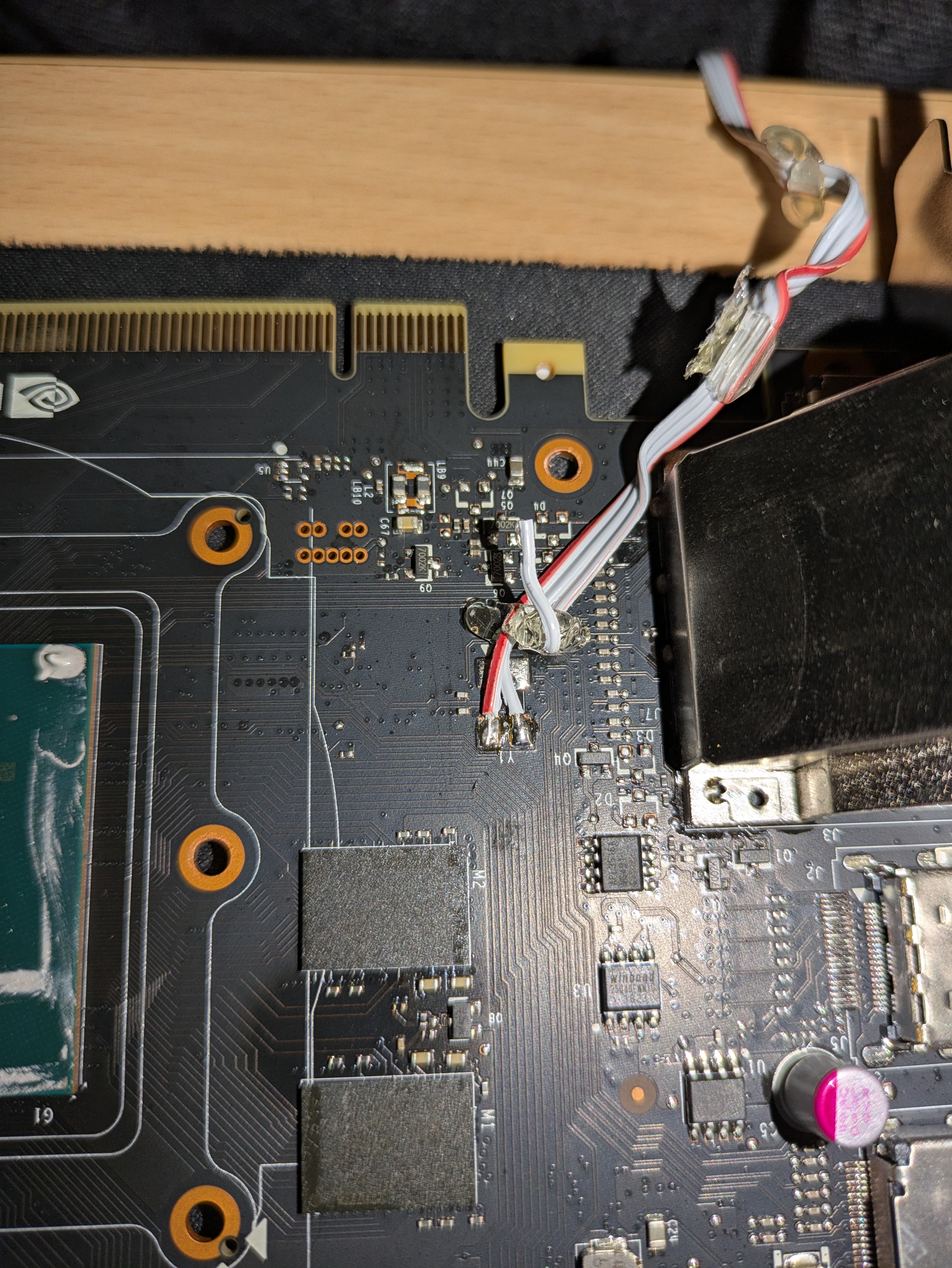

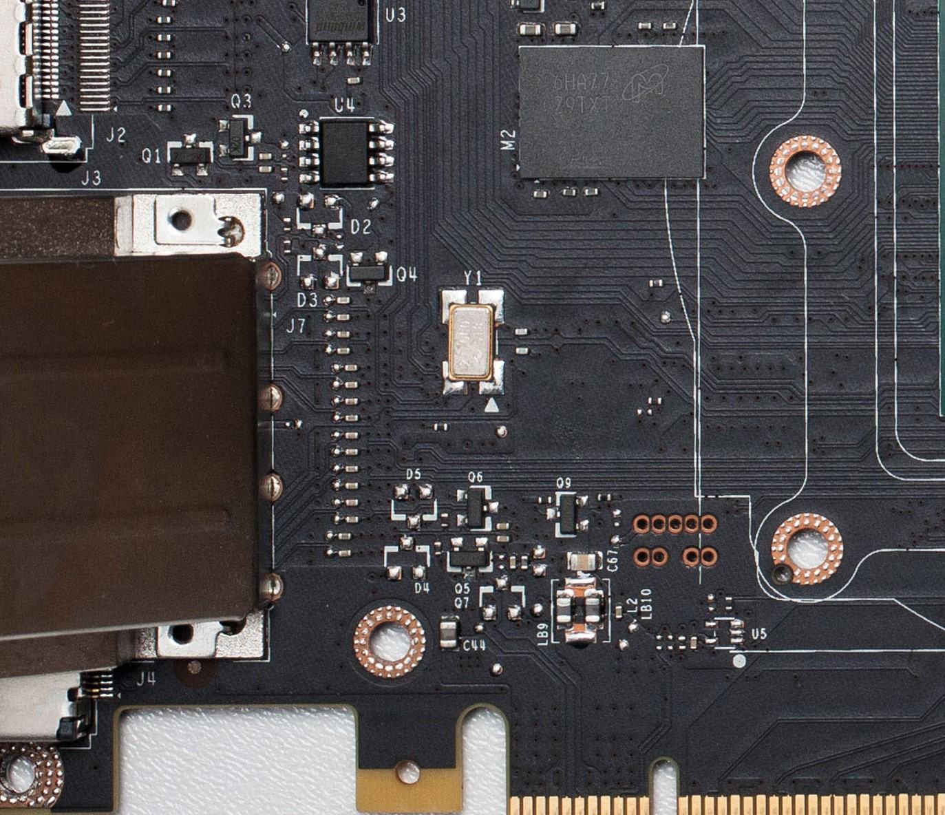

Anbei ein paar Bilder. Ich hoffe man kann ausreichend erkennen welche Leiterbahnen angezapft wurden. Sonst muss ich nochmal für besseres Licht sorgen.
Bzgl. des "ablötens" der 3 Leitungen:
Ich hatte mal einen Lötkolben aber weiß nicht mehr wo der ist. Der wäre aber vermutlich auch viel zu grob für diesen Zweck. Ich habe allerdings noch eine Heißluftpistole. Kann man damit und einer Pinzette auch die Kabel lösen ohne damit irgendwas anderes an der Karte zu schrotten?

Das bloße Vorhandensein eines Kabels dürfte eigentlich keinen Einfluss haben - es ist ja nicht angeschlossen.

Naja, steht sogar 'spare' auf dem sticker - denke die wurde direkt als ersatzkarte mitgeliefert. Wäre tatsächlich mal interessant, was die Karte mal hätte machen sollen und was modifiziert wurde. Rheinmetall wird aber wohl nicht sonderlich auskunftfreudig sein.

Was du nur versuchen kannst ist das BIOS hart zu flashen mit nem Programmieradapter.
