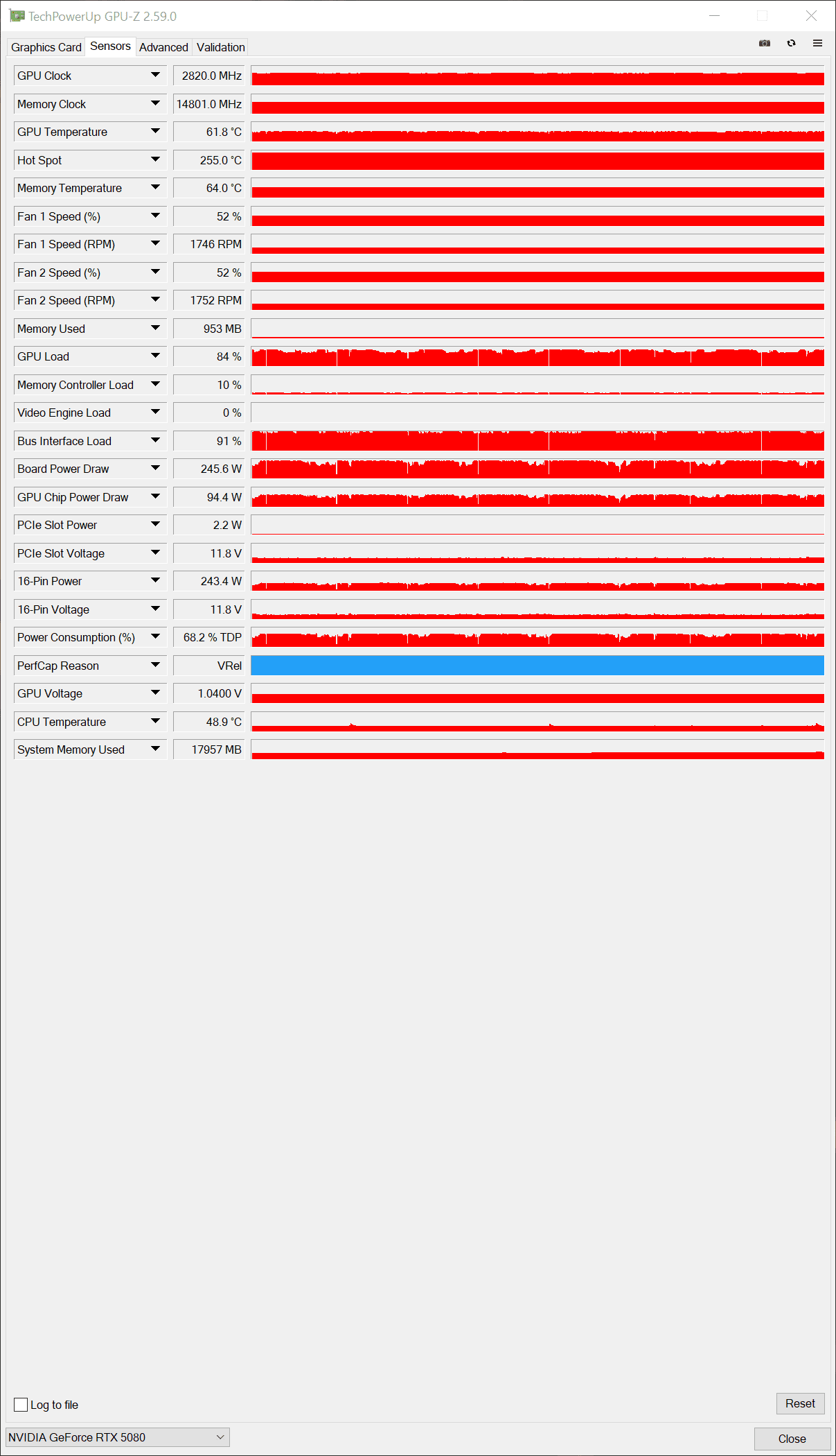

also wie schon gesagt, bei meiner neuen 5080 X3 OC sind die lüfter bei 30% sehr laut (nachdem zerofan ausgeht), also auf der niedrigsten Stufe. Das kann so nicht gewollt sein, ist wirklich die lauteste GPU die ich je in meinem Rechner hatte bei geringer Auslastung, gerade in so einer situation wenn ich in nem Spiel im Menu bin oder Windows startet. Sachen die mir aufgefallen sind:
-Das problem fing an, sobald der NV Treiber installiert war, voher haben die Lüfter kurz normal gedreht (zuvor zerofan) beim ersten booten.
-sobald ich den NV Treiber deinstalliere drehen die fans wieder leise
-HWinfo zeigt jeweils 2 fans an mit 1400rpm bei 30%
-ich hab bei Reddit einige Posts gefunden die ähnliches berichten von anderen Herstellern (auf der Zotac sub).
-Treiber habe ich 572.16 und 572.24 versucht
-Lüfterkurve über AB einstellen klappt nicht, da ab 30% laut. Auf höreren Drehzahlen bei Auslastung dann entsprechend nervtötend laut.
-die GPU ist in solchen idle situation wie spiele menus ~35° warm, fans drehen trozdem auf 30% (auf Auto)
Ich glaube fast es handelt sich hier um ein Treiberproblem, kann mir nicht vorstellen das bei inno3d sowas abgenickt wird bei ner 1000€+ karte und man dann noch mit "low noise" wirbt. Oder mein Exemplar hat eine macke...
