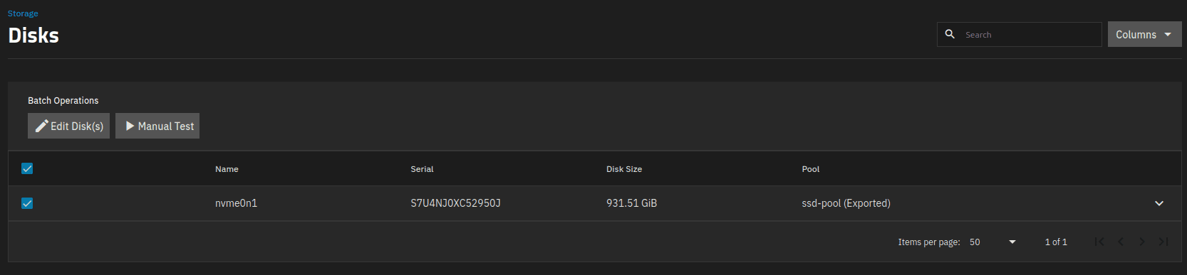

Ich will die SSD eingentlich nur als zusätzlichen Pool nutzen. Dachte ich kann den ganz normal nutzen...
Ein Blitz, Feuer oder ein Dieb und alles ist weg.
Ich würde nach Möglichkeit immer ganze Platten an ZFS geben, als bootdrive sowieso.
Meine DS216j steht in einem anderen Haus ein paar Kilometer entfernt. Will jetzt mal das neue Gerät zum Laufen bringen und es dann wieder siedeln. Das mit dem Dieb wäre allerdings ein Problem...
Naja, ich kann Truenas ja nochmals über die m.2 drüberbügeln. Hab ja noch nicht wirklich was damit gemacht. Wie gesagt, es sind die neuen Festplatten noch nicht einmal ausgepackt..
MfG
Welche m.2 wäre alternativ als bootdrive empfehlenswert?
Du kannst schon 2 Datasets auf das Pool machen, 1x für die "TrueNAS Apps" (das kommt nämlich nicht auf die OS SSD) und 1x als Share oder so (bzw. wohl auch zusammen, musst dann halt entsprechend freigeben, wie du das magst).
Nur das OS wäre gern auf einem extra Datenträger. Geht auch alles zusammen, aber nicht in der GUI und nicht offiziell unterstützt.

@xST4R
das könnte ich doch verwenden oder?
MfG
