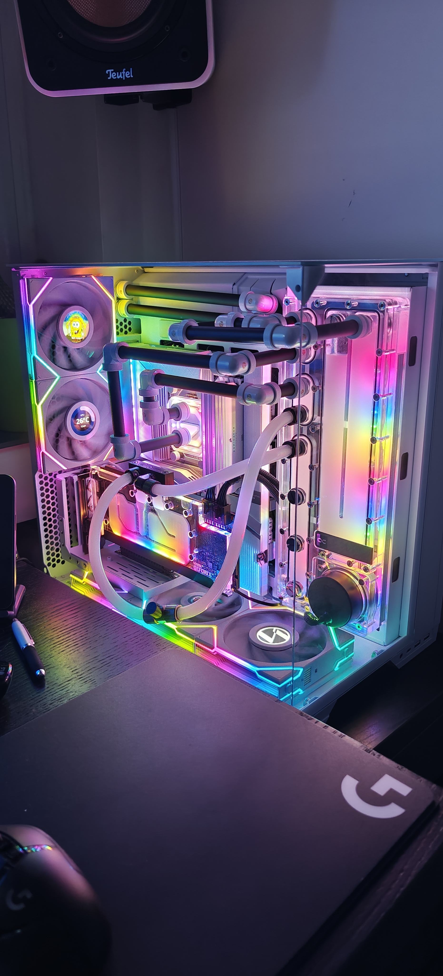

hier bin ich wirklich gespannt.
Falls einer dies für mich mit prüfen kann:
- Wäre ein Radiator unten möglich, wenn ich die Grafikkarte senkrecht verbauen will?
- Bzw. Wieviel Platz bleibt unter einem Vertikal-GPU-Kit?
@Peyota Für das Case gibt es wohl keinen Vertical Mount, aber ich guck mal, was ich so da habe.
//EDIT: Das VG4-4-V2X soll passen. 60 Ocken! o_O
Dann gehen aber nur Lüfter drunter
@Peyota, Du meinst vertikal vor dem Mainboard? Oder Vertical-Upright, wie im O11D möglich (seitlich vom Mainboard hochkant?). Letzteres habe ich im O11 EVO XL verbaut, das wird hier m.E. nicht passen.
Das Build wird ohnehin spannend, nachdem ich gerade das Manual gelesen habe, z.B. was die vertikale AIO Montage vor oder hinter dem seitlichen Fan Bracket angeht. Nun ja, wir werden sehen :-)
Da macht dann der Lüfter an erster Position unter dem PCI-Slots keinen Sinn (falls dort überhaupt >=25mm Platz zwischen Fan Mount Bracket und Vertical Mount sind). Sieht sehr knapp aus.
ja genau... und was zu messen wäre ;) Zur Not muss ich mir die Stp-Datei mal genauer anschauen... Aber wenn ich keine zwei Radiatoren verbauen kann macht das Case keinen Sinn :(
Evtl. ist man mit einem selbstgebauten 90° Halter besser bedient, man braucht ja nicht alle DP-Buchsen... und PCIe 5.0 Riser-Kabel kauft man vermutlich eh besser separat....
Lüfter oder Radiator. Beides bekommst du nicht ins Gehäuse.
Hinter der distroplate habe ich einen 360 reinbekommen, ist aber auch sehr eng.
Ohne externen Radiator macht das mit vertikaleer Halterung keinen Sinn.
Die Halterung gibt's von lian li für unverschämte 80 Euro..
Beste Grüße,
Roman
Hm wenn ich das ähnlich baue wie du @cptcaracho muss ich wirklich alles an Radiator(en) an die Wand oder so hängen... wenn ich so zwei Kreisläufe aufbauen will muss ich mir auch noch etwas einfallen lassen, wie ich aus dem Gehäuse raus komme ... Evtl. ist das Case doch etwas klein :cry:
Rauskommen war auch nicht out of the box möglich. Habe die Ausgänge am Gehäuse noch ordentlich erweitern müssen um die Verbindung nach draußen reinzubekommen.
ja hab ich gesehen, nur schaffe ich da keine 4 Schnellverbinder für zwei Systeme hin. Da müsste ich dann schon hinten durch die Festplatten Trays oder so gehen. Eigentlich will ich ja kein größeres Case nutzen :cry::LOL:
