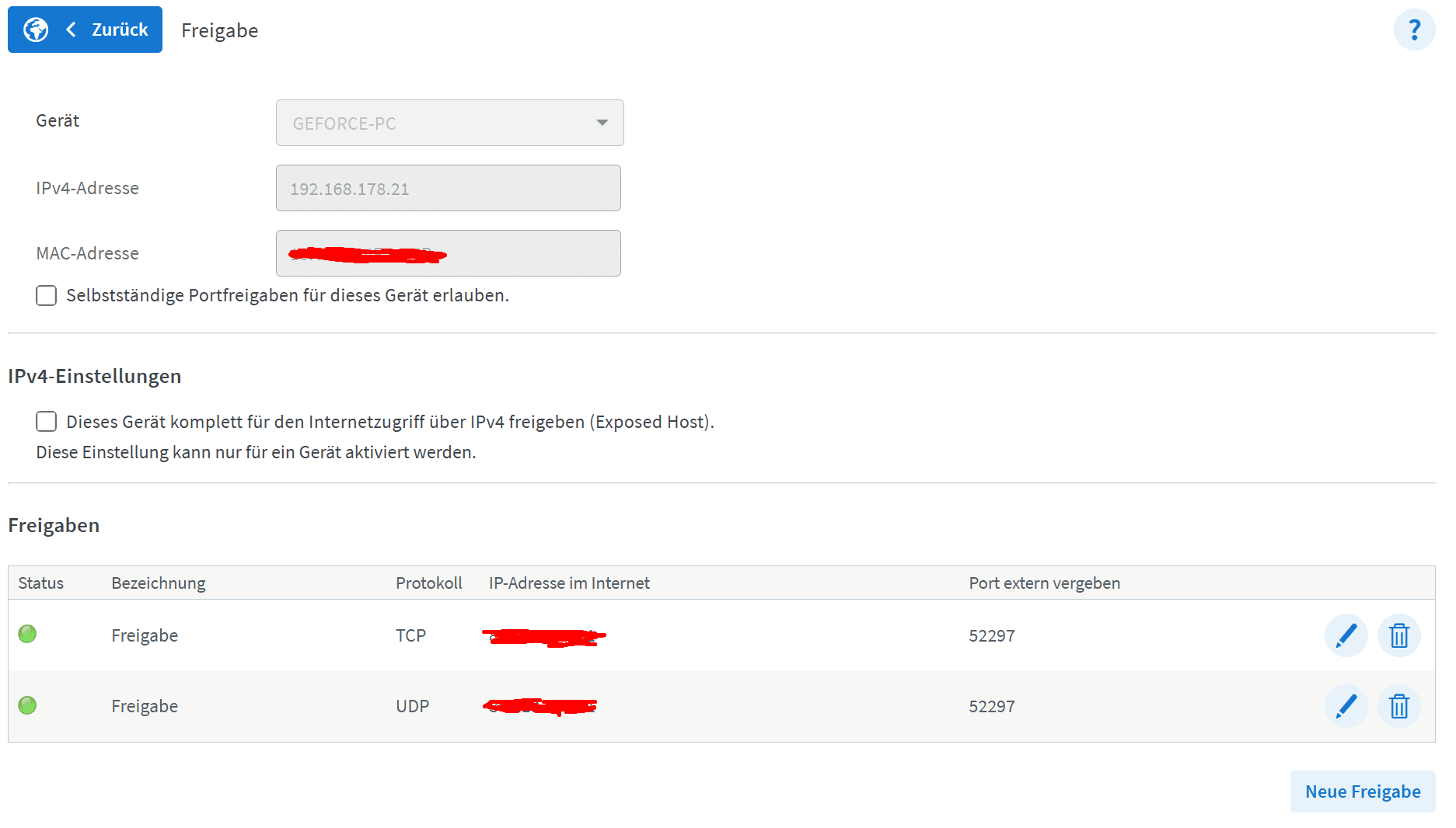

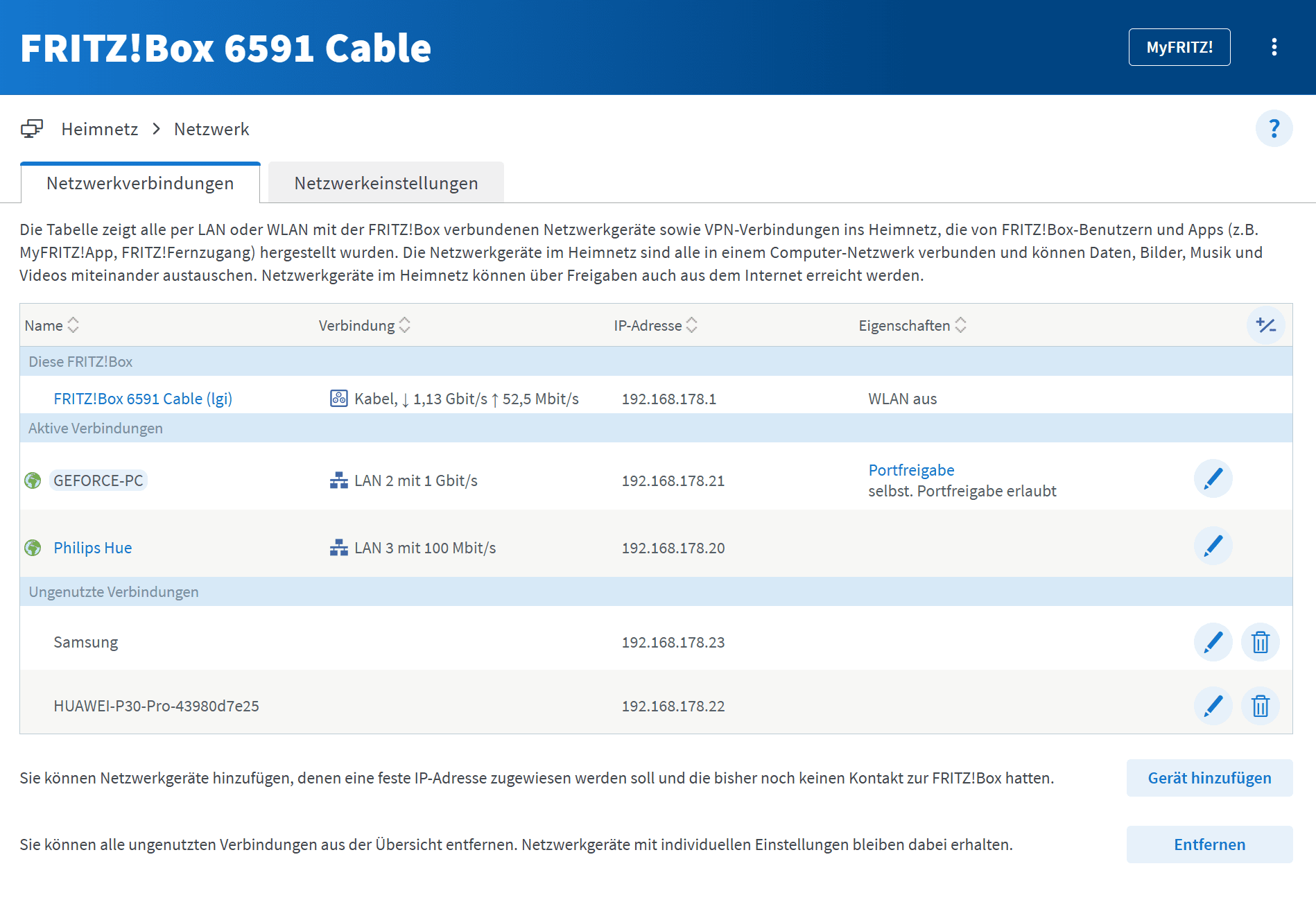

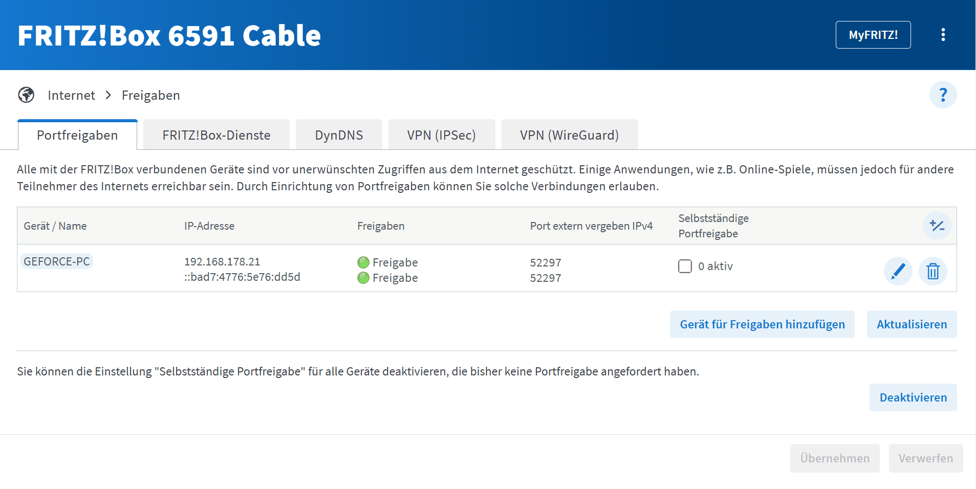

Dann wird dein PC wahrscheinlich eine neue IP-Adresse vom DHCP-Server der Fritzbox erhalten haben und die Portfreigaben deswegen in's Leere laufen.
Poste mal bitte einen Screenshot von einer der Portfreigaben in der Fritzbox, dann die Netzwerkübersicht der Fritzbox und die IP-Adresse, die dein PC aktuell hat, dann wird sich das wahrscheinlich schnell aufklären.

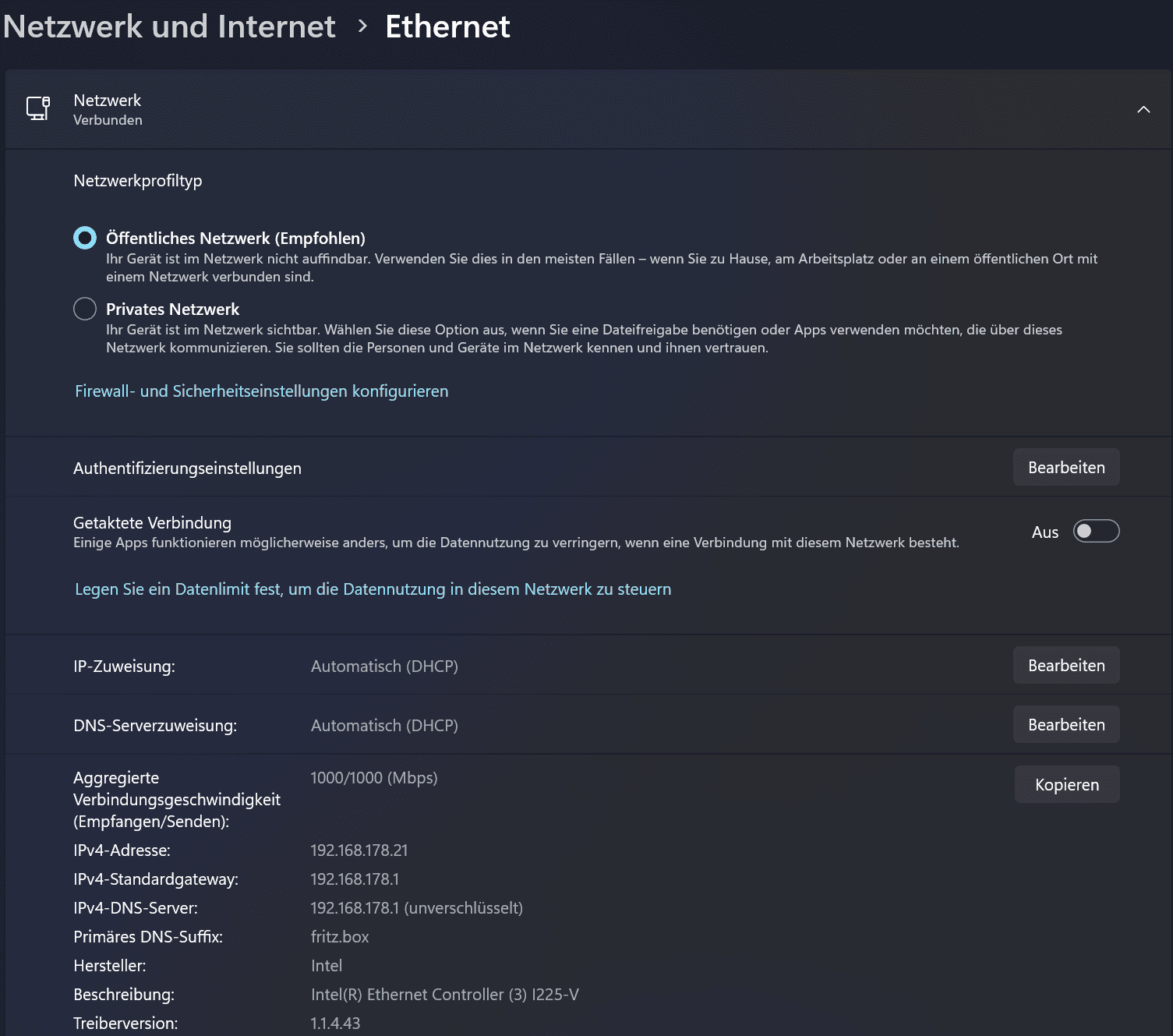

Kannst du haben.
Du meinst doch die lokale IP oder?
Die externe IP stimmt überein.

Du bist auf ein öffentliches Netzwerk eingestellt. Da könnte dir die Wingrundsicherheit vielleicht dazwischen funken.
https://support.microsoft.com/de-de...-windows-f21a9bbc-c582-55cd-35e0-73431160a1b9
Öffentliches Netzwerk (empfohlen). Verwenden Sie dies für Netzwerke, mit dem Sie zu Hause, auf der Arbeit oder an einem öffentlichen Ort eine Verbindung herstellen. Sie sollten dies in den meisten Fällen verwenden. Ihr PC wird für andere Geräte im Netzwerk ausgeblendet. Daher können Sie Ihren PC nicht für die Datei- und Druckerfreigabe verwenden.

Und habe jetzt auf privates Netzwerk umgestellt und es hat nichts gebracht.:cautious:

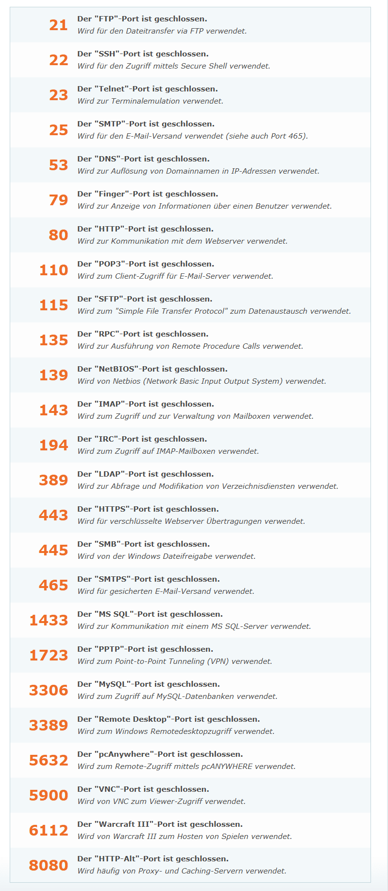

Hi
Habe Deinen Portchecker getestet. Mit TCP funktioniert er. Aber bei definitiv offenen UDP Ports schreibt der auch "is closed".
Screenshot ist von letzterer Seite.
Und sonst liefern alle Seiten das gleiche Ergebnis.

Es muss bei Windows z.B. auf Port 443 TCP auch was lauschen, sprich da muss ein Webserver installiert sein, dass der Portchecker überhaupt anschlägt. Und wie gesagt, bei UDP hat der mir den Port als geschlossen angezeigt. Was läuft bei Dir denn auf Port 52279, und brauchst Du da TCP oder UDP? Würde da eher mal mit dem entsprechenden Client testen, statt mit irgendwelchen Online Portprüfer.
Wie schon gesagt, nur TCP kann man wirklich testen und dafür muss auch etwas auf deinem PC laufen, was auf dem Port "lauscht". Wenn da nichts lauscht, dann wird ein Port als geschlossen angezeigt.
Wenn ich mich in Windows umgucke, dann lauscht das selbst z.B. auf Port 445 TCP. Den könntest Du also mal testen, bei deaktivierter Firewall und einem entsprechenden Port Forward.
Vermutlich also ist alles in Ordnung bei dir und es war nur ein Layer 8 Problem.
Ich nutze den Jdownloader der vorher immer funktioiniert hat genau auf diesem Port, hab auch schon andere ports getestet.

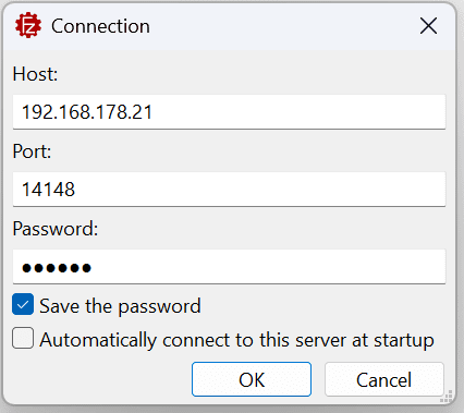

Keine Ahn ung welchen Wizard er meint aber bei mir geht nur das Fenster auf wo ich connecten kann und wenn ich connecte dann kommt das.
Ist doch richtig so mit der IP oder?
Für mich ist da leider garnix selbsterklärend, weil ich keine Ahnung habe wie das funzt.

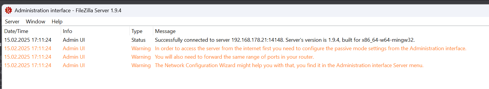

Probier erst mal lokal im Browser, ob Du auf das Admin Interface kommst: 192.168.172.21:14148
Wenn das klappt, leitest Du den TCP Port 14148 weiter auf die Maschine.
Dann kannst Du Deine öffentliche IP:14148 im Browser testen. Kann gehen, muss nicht. Oder halt mit einer Deiner Porttest Seiten von oben TCP Port 14148 testen.
Wenn Filezilla und die Portweiterleitung korrekt eingerichtet sind, sollte Port 21 und/oder 22 Antwort geben.
Kenne nur so uralt Versionen von filezilla Server. Da hatte es im Infobereich neben der Uhr noch ein Icon, wo man den Server konfigurieren konnte. Anscheinend ist das bei Dir aber ein Web UI.
