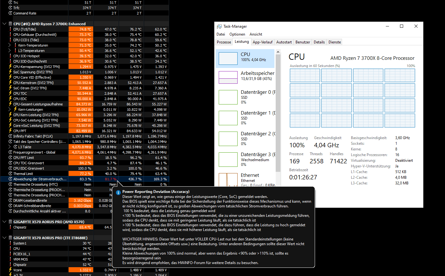

Edit: Gerade nochmal einen Cinebench nachgeschoben. GPU und Multi Core. Kein Absturz. Temps in Ordnung. Einzig im HWinfo die Power Reporting Deviation. Siehe Bild.
Danach 5 Minuten in GTA5 gewesen => Freeze. Konnte dieses mal nicht den Cursor bewegen. Man hört den Hintergrund-Sound. Nur noch Reset möglich.
