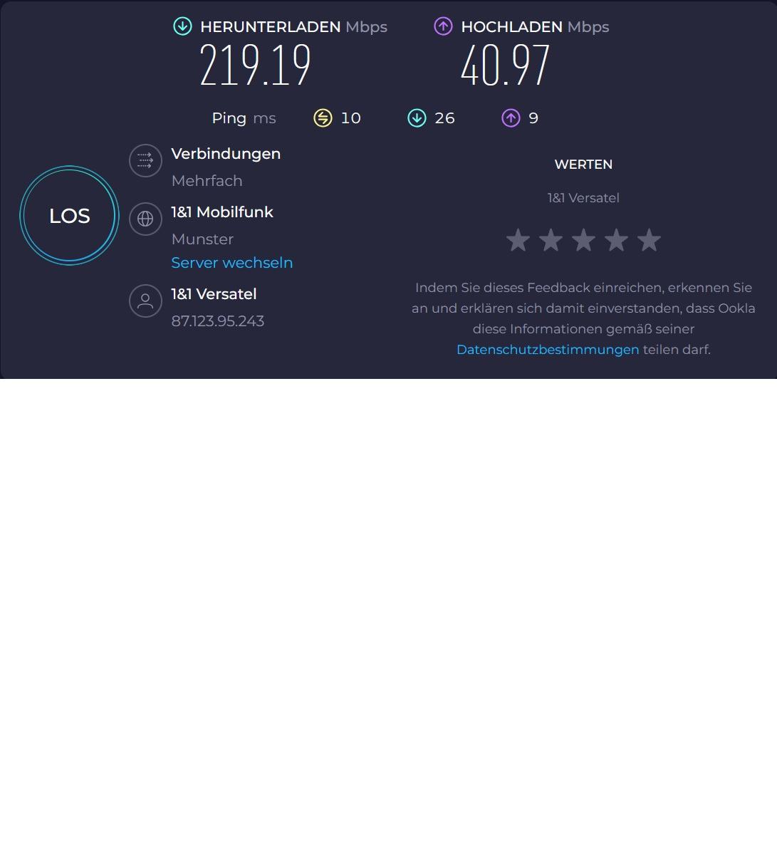

Wenn ich Dateien aus dem Internet lade, dann funktioniert das mit den möglichen 250 Mbit die der Provider zur Verfügung stellt. Also schneller als im LAN.
Das ergibt eigentlich keinen Sinn, denn wenn Windows (irgendwo) anzeigt, dass sich die Netzwerkkarte mit nur 100 Mbit/s synchronisiert, ist es unmöglich, dass Du mit 250 Mbit/s im Internet surfen kannst. Deswegen erneut die Frage: wo werden die 100 Mbit/s angezeigt?

Wenn ich Daten von oder zu meinem NAS kopiere werden max 13,5 MiB vom Datei-Explorer angezeigt.
Wenn ich Daten aus dem Internet lade, dann bis zu 20 MiB.
Windows zeigt nicht 100 Mbit/s an sondern 1000 MBits/s
