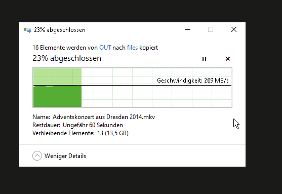

ich habe die gleichen platten nur als 8tb (raid1) > da kommt das bei rum bei 2.5gbit :
(das ist MIT cache) - aber auch mit zfs

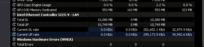

Sieht bei mir anderes aus, kopiere vom Client auf den ZFS Storage:
Zusätzlich die HWInfo Uploadrate alternativ bei dem Kopiervorgang:
