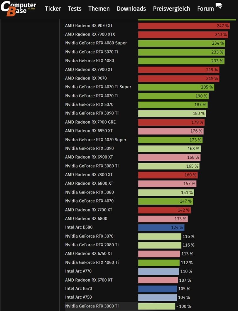

Alternativ kaufst du dir eine 9070 non XT und kommst mit den 2x 6/8-Pin PCIe von deinem aktuellen Netzteil sehr gut damit zurecht.
Gegenüber der 3060Ti hat du theoretisch mit der 9070 non XT Faktor 2,2 mehr Leistung und mit der XT bestenfalls Faktor 2,5.
Ob du für +0,3 (ca. 13%) Mehrleistung zudem ein neues NT kaufen möchtest bleibt dir überlassen. Ich würde es nicht machen.
