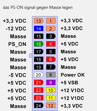

Baue doch alles aus und starte es ohne Gehäuse. Einfach auf dem Tisch.
Erstmal nur ein Ram Riegel. Falls es nicht geht bau die Grafikkarte aus und versuche zu booten mit der igpu.
Das Netzteil getestet?
Kannst es komplett vom Board trennen und kurzschliessen.
Einfach ein stück Kabel und 2 Pins verbinden.
Hast du die Grafikkarte auch ausgebaut oder nur den Stecker weg?
Sicher das du richtige Stecker genommen hast beim Verbinden mit dem Board und Karte?

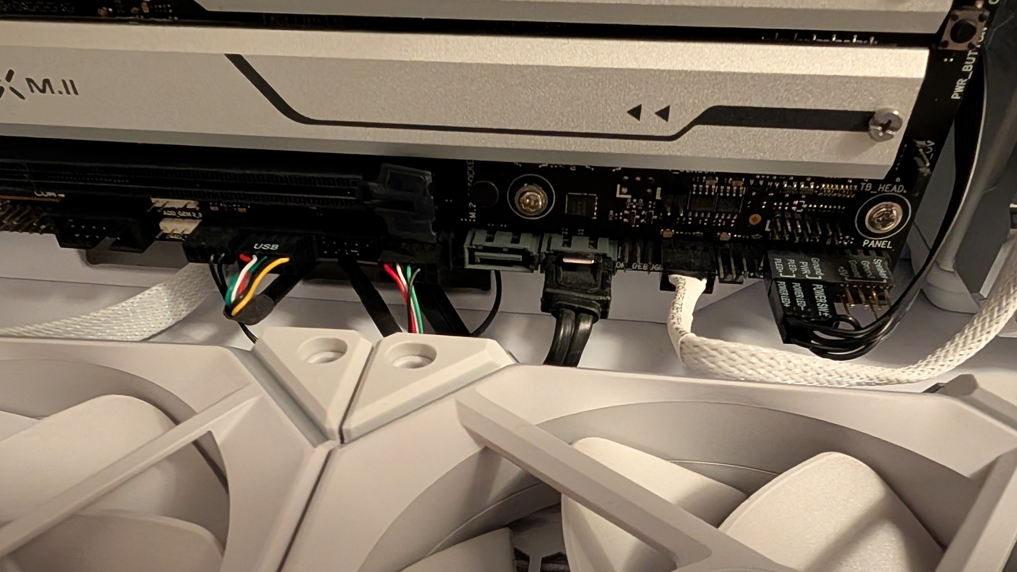

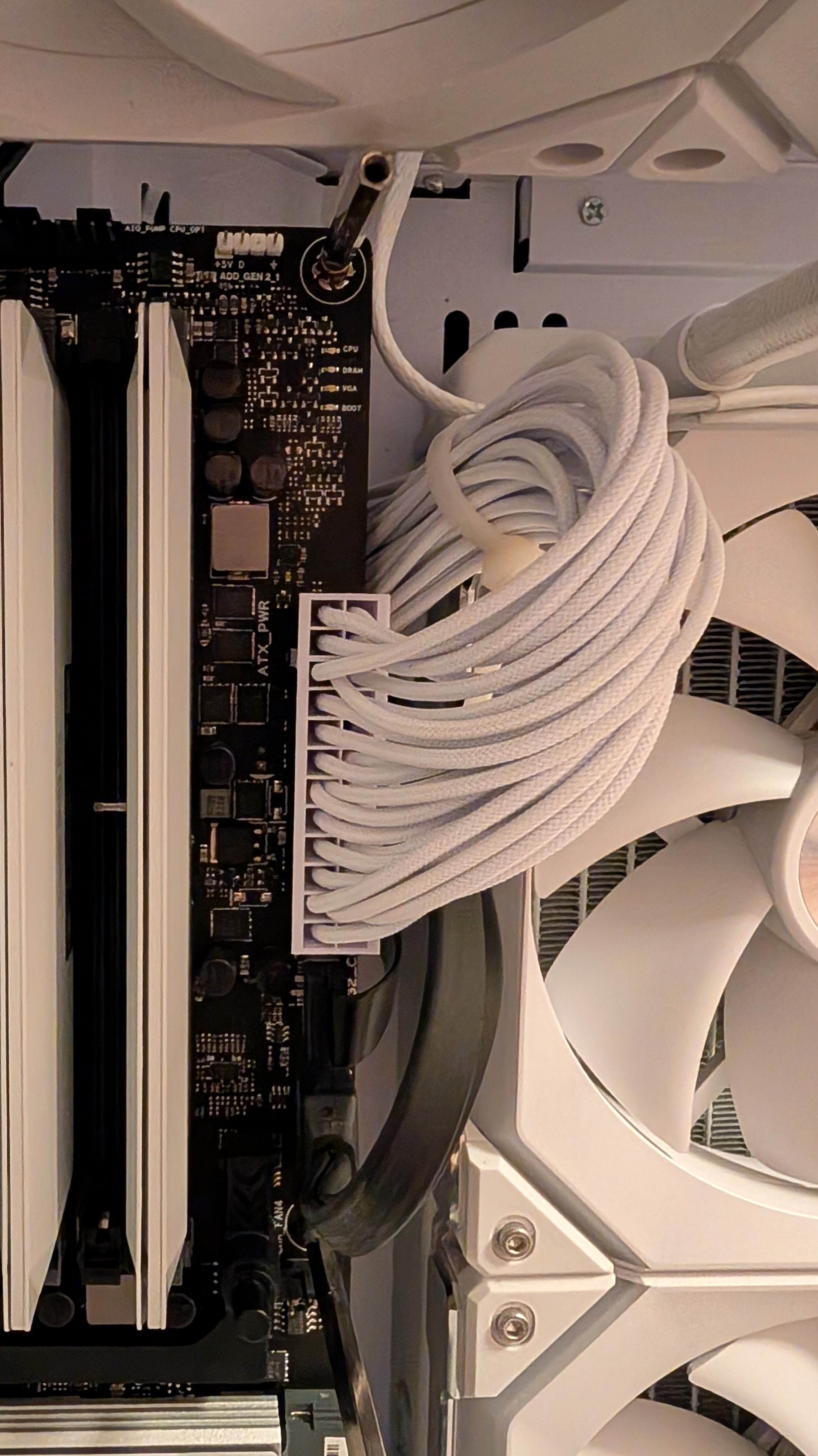

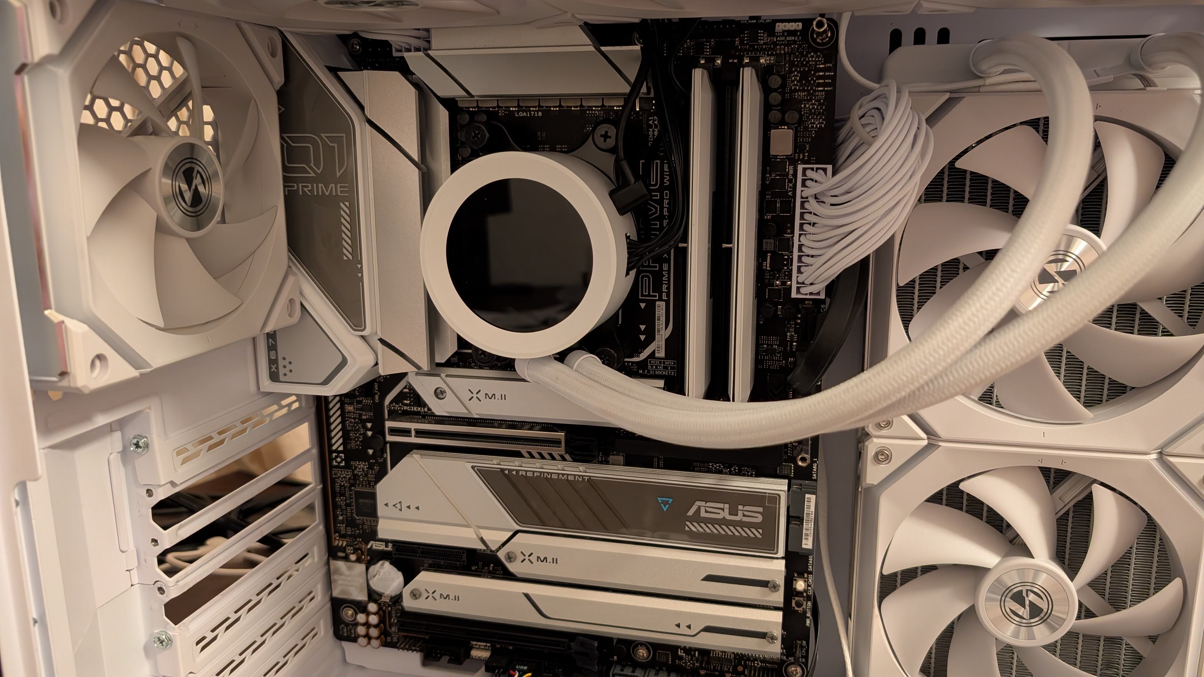

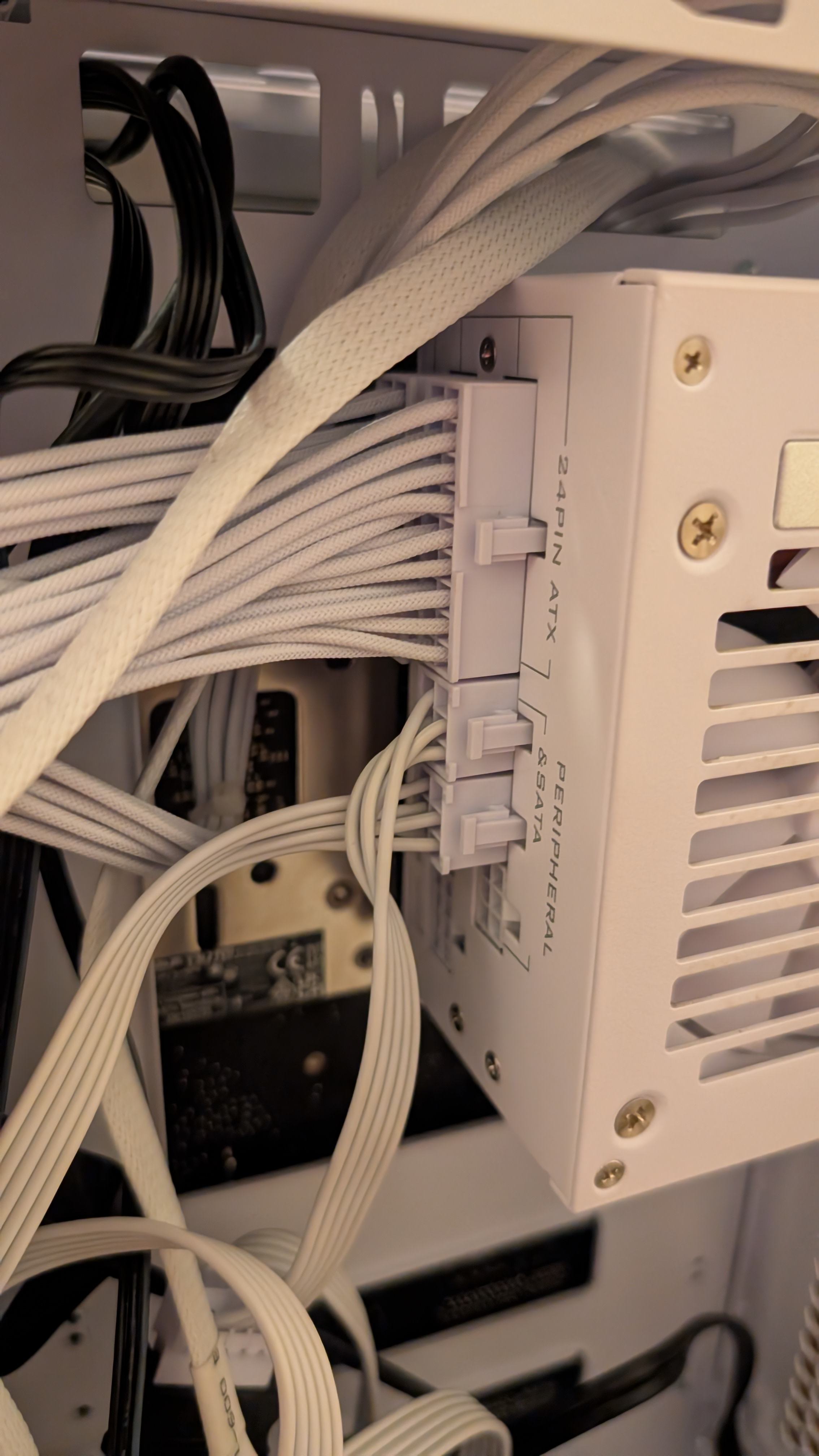

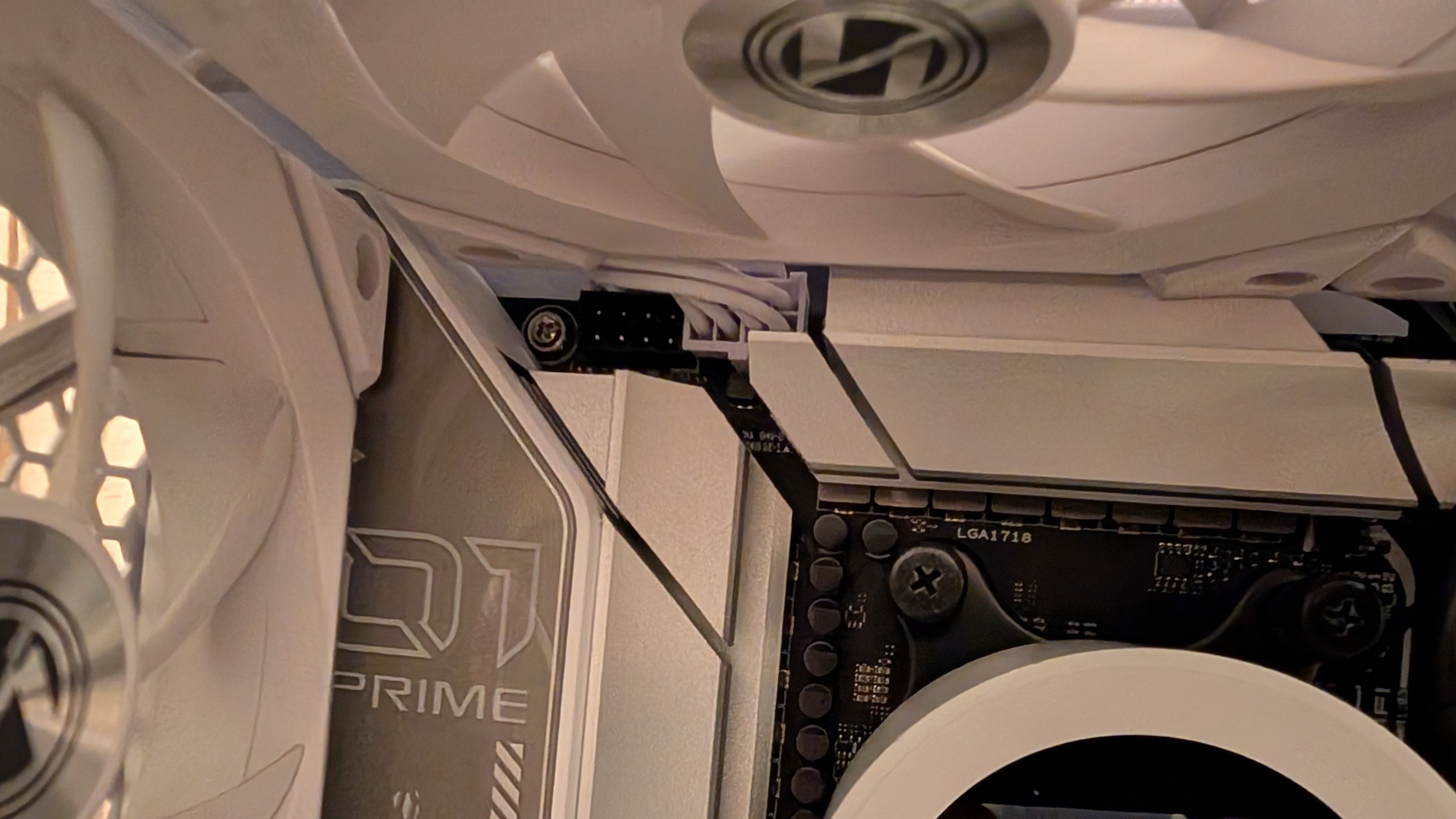

Es wäre so selten wenn 2 unterschiedliche PC´s (mit dem gleichen Mainboard) wegen Wechsel der Grafikkarte kaputt gehen. Das einzigste was Du noch machen kannst: poste mal Bilder von dem Aufbau wo man das Mainboard und die Kabel sieht und wo man das Netzteil mit den Kabeln sieht.

Bitteschön
Netzteil läuft?
Also wenn man es per Drahtbrücke im ATX Stecker startet, laufen Lüfter (direkt angesteckt, nicht übers Mainboard, irgend nen Adapter wirst ja noch wo haben)?

Also wenn du dein NT ohne Board getestet hast und es läuft nicht dann ist das NT platt. Entweder bekommt der kein Strom von der Steckdose oder hast falsche Kontakte genommen oder ist der Platt.
Dann brauchst doch keine neue CPU kaufen.
Prüfe doch erstmal dein NT ohne Kabelleiste an ner Steckdose wo du sicher bist das Saft drauf ist. Geht der nicht an ist er platt. Ganz einfach.
