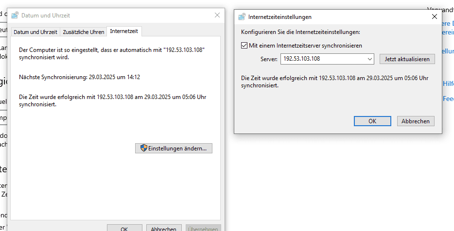

Dann stell im Windows die Region halt händisch ein, und mach den Haken bei Sommerzeit/Winterzeit auch rein. Unter erweitert kannst Du den NTP Server wählen. Dort mal noch auf "jetzt aktualisieren". Dann fährst Du Windows über Alt-F4 auf dem Desktop ganz runter. Und im BIOS gar nichts machen. Neustarten und schauen, ob es geklappt hat.
bisher scheint das hier zu klappen. Danke!
Guten Morgen, heute Früh war die Uhr leider wieder um 23 Minuten daneben...
