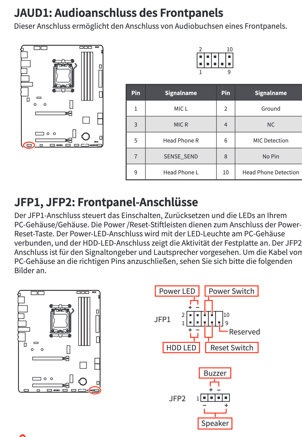

Das Kabel ist bei Audio eingesteckt. Richtig rum, denn anders rum geht nicht :-) Mainboard Pro MSI B650-S-Wifi Gehäuse Fractal Pop Air.
Grüße
Mit ein wenig "Übung" wird es passend gemacht. Ich hatte es z.B. auch schon in USB-Header oder um genau nach 2 Pins rechts verschoben gesehen, denn häufig sind diese Pins nicht durch Plastikrahmen geschützt, weshalb man ein wenig Spielraum hier hat. Also nochmal genau checken.
Ok, beides zumindest aktuell und HD-Audio-fähig. Hätte ja sein können, dass du z.B. noch ein uraltes Gehäuse verwendest, wo AC97 noch dran wäre und man es entsprechend auch noch in Bios umstellen muss (sofern es noch geht).
Sonst bleiben üblichen verdächtigen:
- Wackelkontakt am Gehäuse bzw. Kabelbruch -> MB verwenden, wo Sound 100% geht bzw. dein MB in Gehäuse kurz anschließen, wo Frontpanel 100% geht
- Konfigurationseinstellungen was Standardgerät bzw. dessen Lautsärke angeht bzw. Treiber-Problem -> Konfig checken bzw. Linux/ältere Win-Version installieren und schauen, ob du dort Sound bekommst
